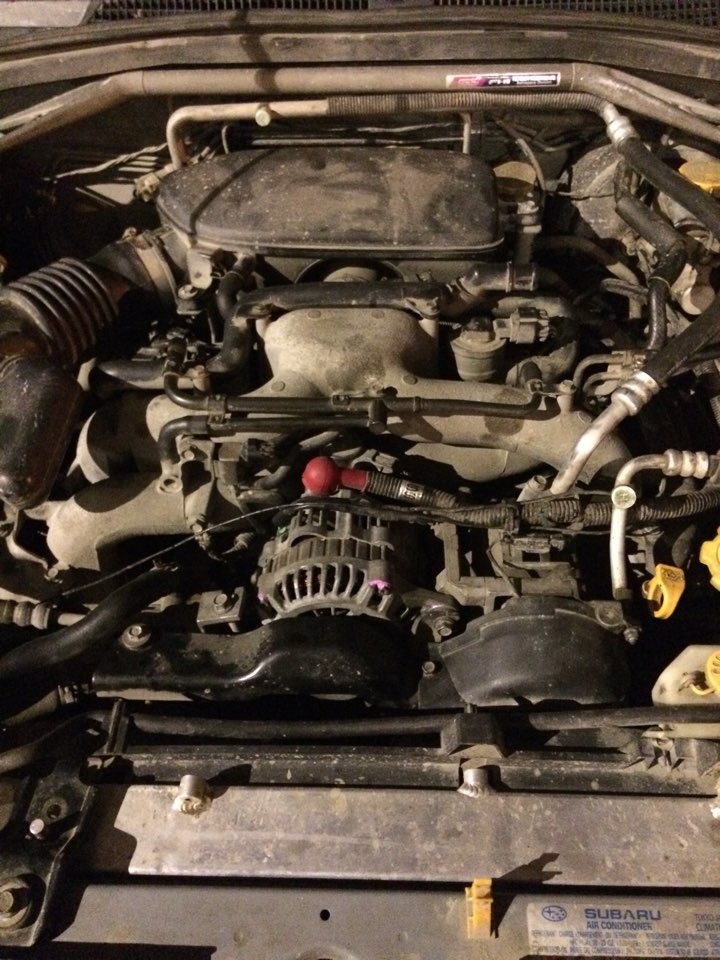

Вчера закончили свап, завели прогрели прошили. Ну что могу сказать, песня, легко стало трогаться, машина хорошо тянет в горку, в городе меньше стал переключатся вниз т.е двиг вытягивает очень эластичный, едет с самых низов, для города золотая середина, по ощущениям как буд-то 5 цилиндров))) . По расходу бензина ничего не скажу, только залил бак, замеряю…

а 205, это что за мотор? привет
Двухлитровый турбомотор Субару, серии EJ
Эх! хороший замут! подумываю о таком давненько!
Датчики распред валов встали без проблем?
Да все ок
Скажи сколько по деньгам обошлось конкретно запчасти
Двиг 40 т.р + работа

сколько лошадок на новом двигателе?
В стоке 170 с прошивкой и валами от 204, наверное 180
а, та вы только валы меняли? просто из поста думал, что полностью свап двигателя делали…
Впуск валы с датчиками, впускной коллектор в сборе, поддон, помпу, выпускной коллектор, прошивка

Турбину если воткнуть или неграмотные пошивки или регулировки тепловых зазоров, тогда может и загнётся мотор
Я так понимаю валы просто облегченные ставят — это для мотора ок. Но вот когда меняют параметры подачи топлива в купе с доп.нагнетанием кислорода, то вот тут уже сюрпризы могут быть

Электрика вся подошла, только мозги пришлось прошивать?
Правильная настройка топливовоздушной смеси
Электрику нужно с 204 мотора перекинуть на 254
мозг под 2,5 не прошивали?
Прошивали ещё как)

Не спросил прошлый раз. Мозги родные с 204 возможно прошить под 2,5?
конечно можно
нужно по любому)))
А мотор брал я так понимаю фазный. А что там он с ланкастера или форика не имеет значение?
Без разницы, должен быть фазный если мозги у машины фазные.
