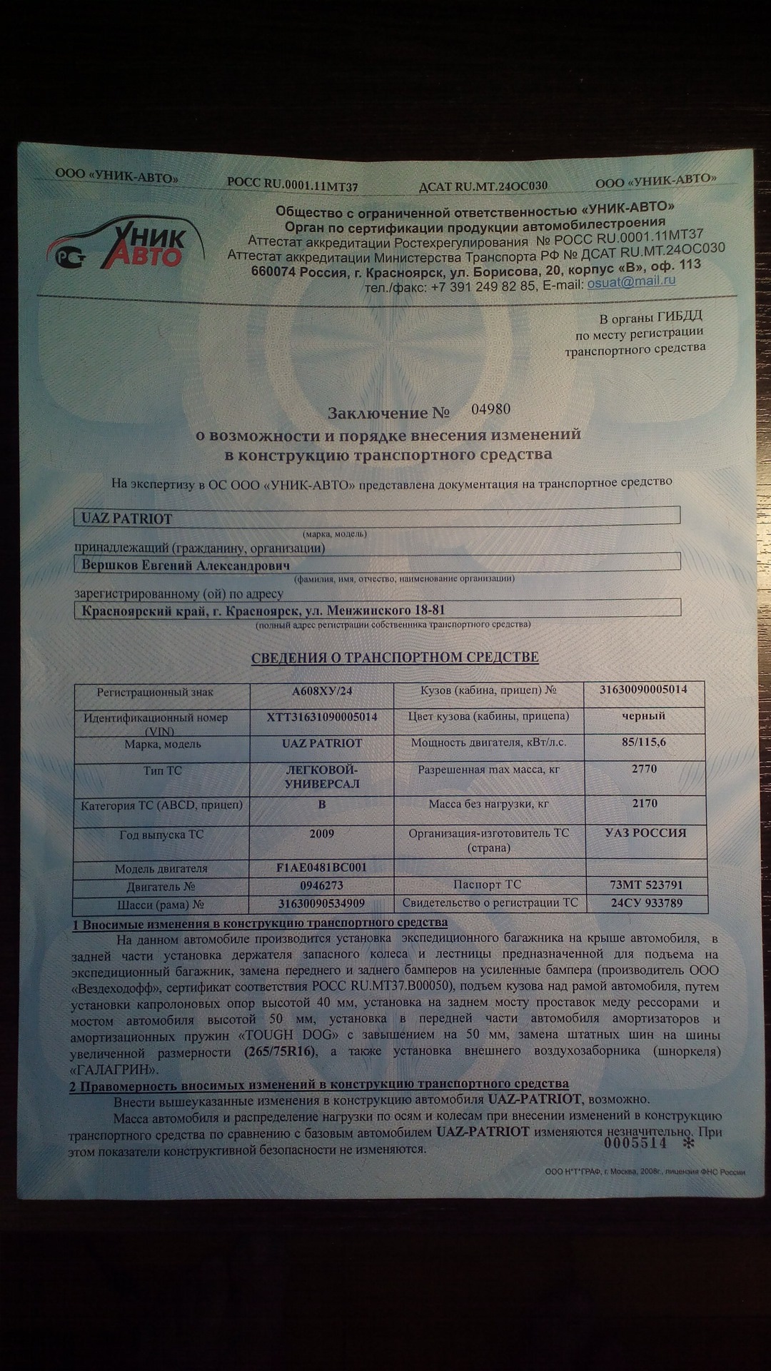

3.Поехал в акредитованную контору которая даёт сертификаты, там за 2 тыс выдали мне бумагу на официальном бланке в которой описано правильность переделки в какой последавательности и в каких сервисах это можно сделать.

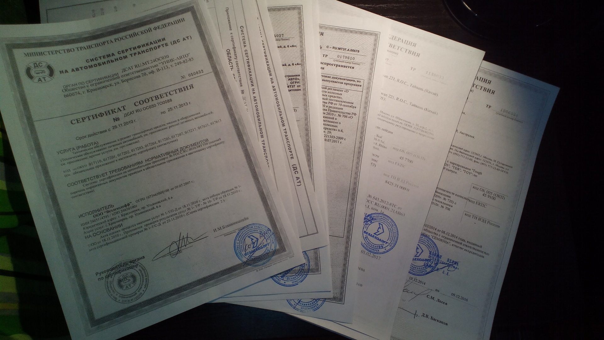

4.Обратился в сервис "Вездеходов" у которого имелись все сертификаты на все работы и устанавливаемые детали.

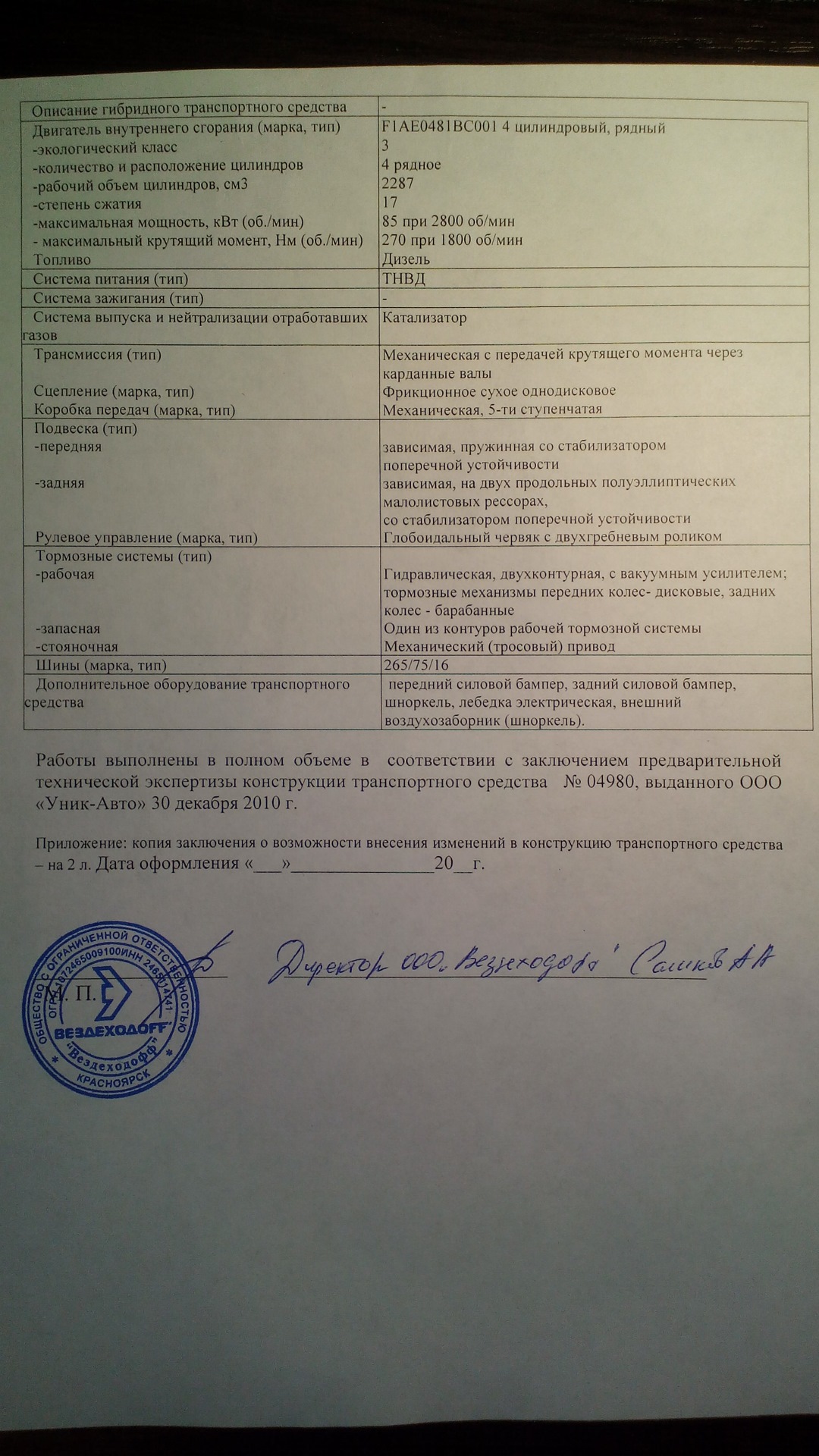

6.Пишется Заявление-декларация об объёме и качестве работ по внесению изменений в конструкцию транспортного средства, в которой описываются все работы и параметры машины после переделки, вес, длина, и т д. все параметры.

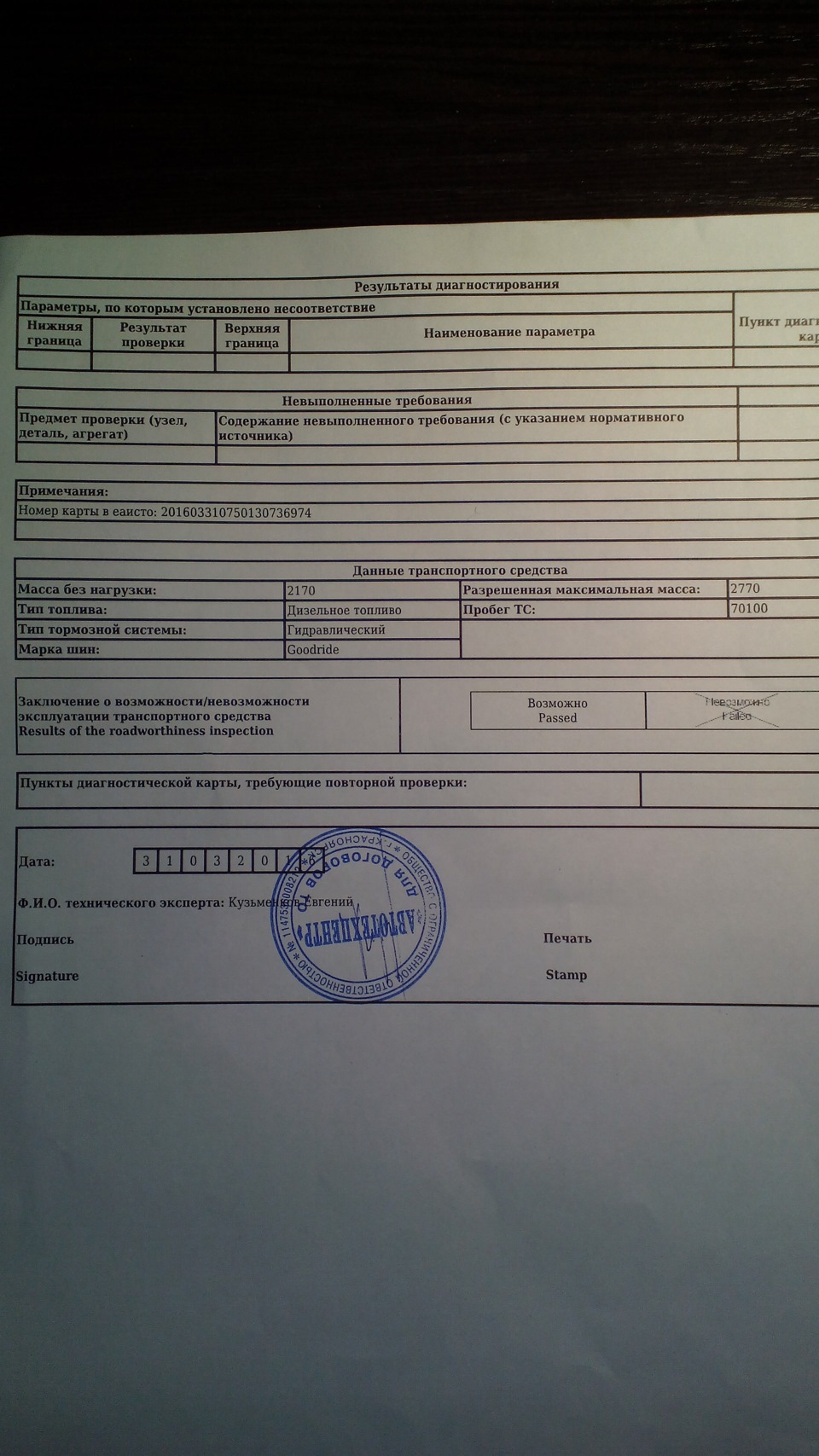

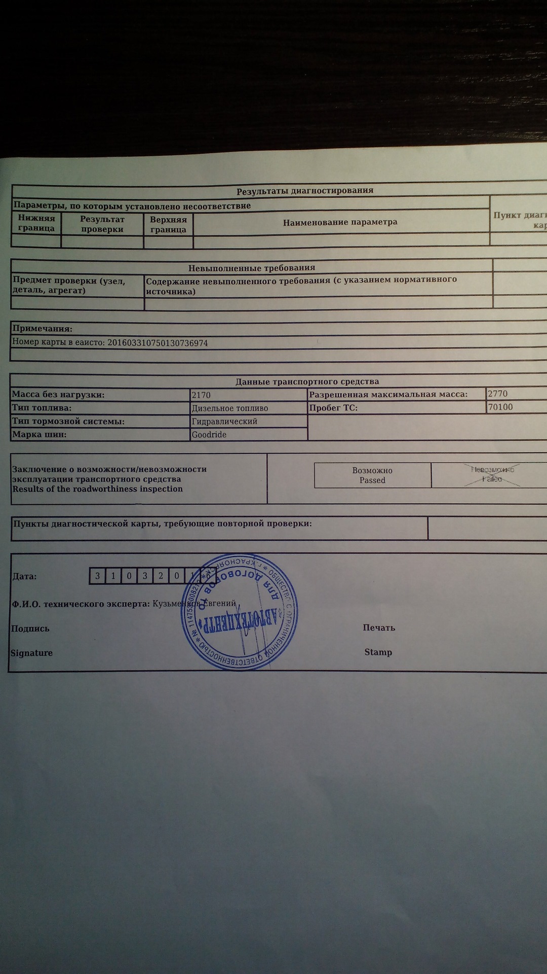

7.Прошёл техосмотр
Эпопея с документами у меня затянулась, приезжал я в отдел по переделке раз 10 ть и каждый раз майор находил какие-то не соответствия в документах сертификата. Докопались что в заключении нет лебедки, съездил допечатали мне в примечаниях написали COME AP 9,5 дак докопались а какая именно там есть буквы еле еле простили, с шноркелем мозги пудрили у меня галагрин и в заключении написан галагрин нашёл сертификат только на арб, так мне говорит все нельзя без сертификата и другой нельзя ставить раз галагрин написано. Нашёл в нете письмо от НАМИ что воздухозаборники не сертифицируются вроде успокоились.
Наряд заказы переделывал несколько раз что бы все соответствовало точь в точь как в заключении. Декларации переписывал также несколько раз, так как делал в разных сервисах и в декларвцииях должны стоять цифры с изменениями которые были в этом сервисе, а не конечные после всей переделки. В ТехОсмотр ездил вписывал все доп оборудование.
После сдачи документов в отдел по переоборудованию с оплатой носпошлины 800р по итогу мне выдали вот такое техническое заключение
