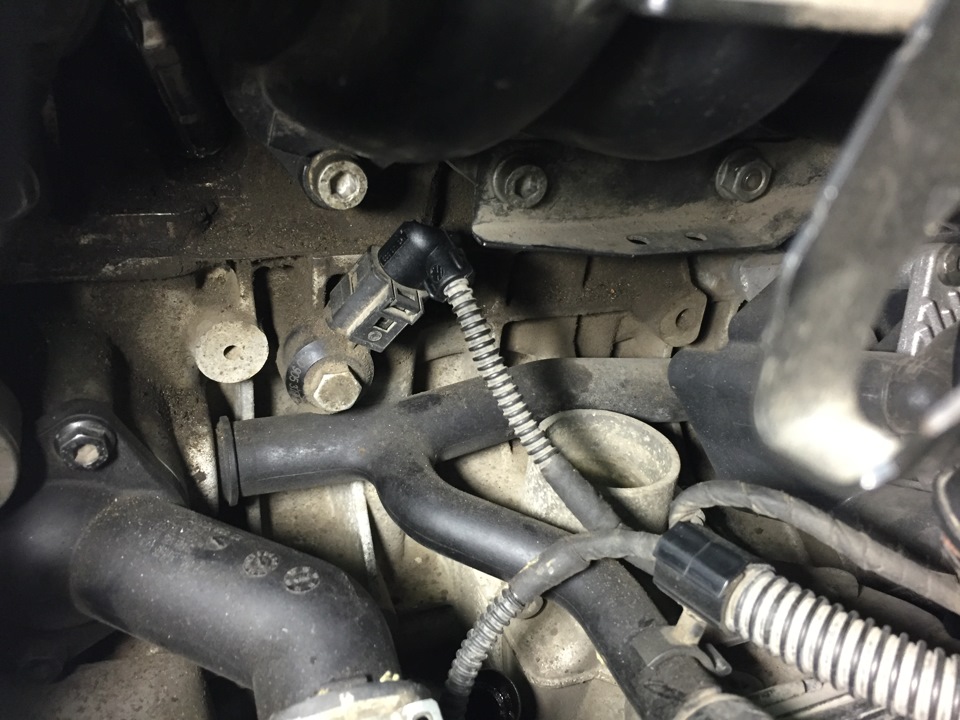

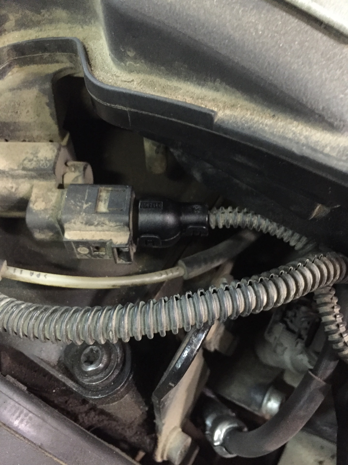

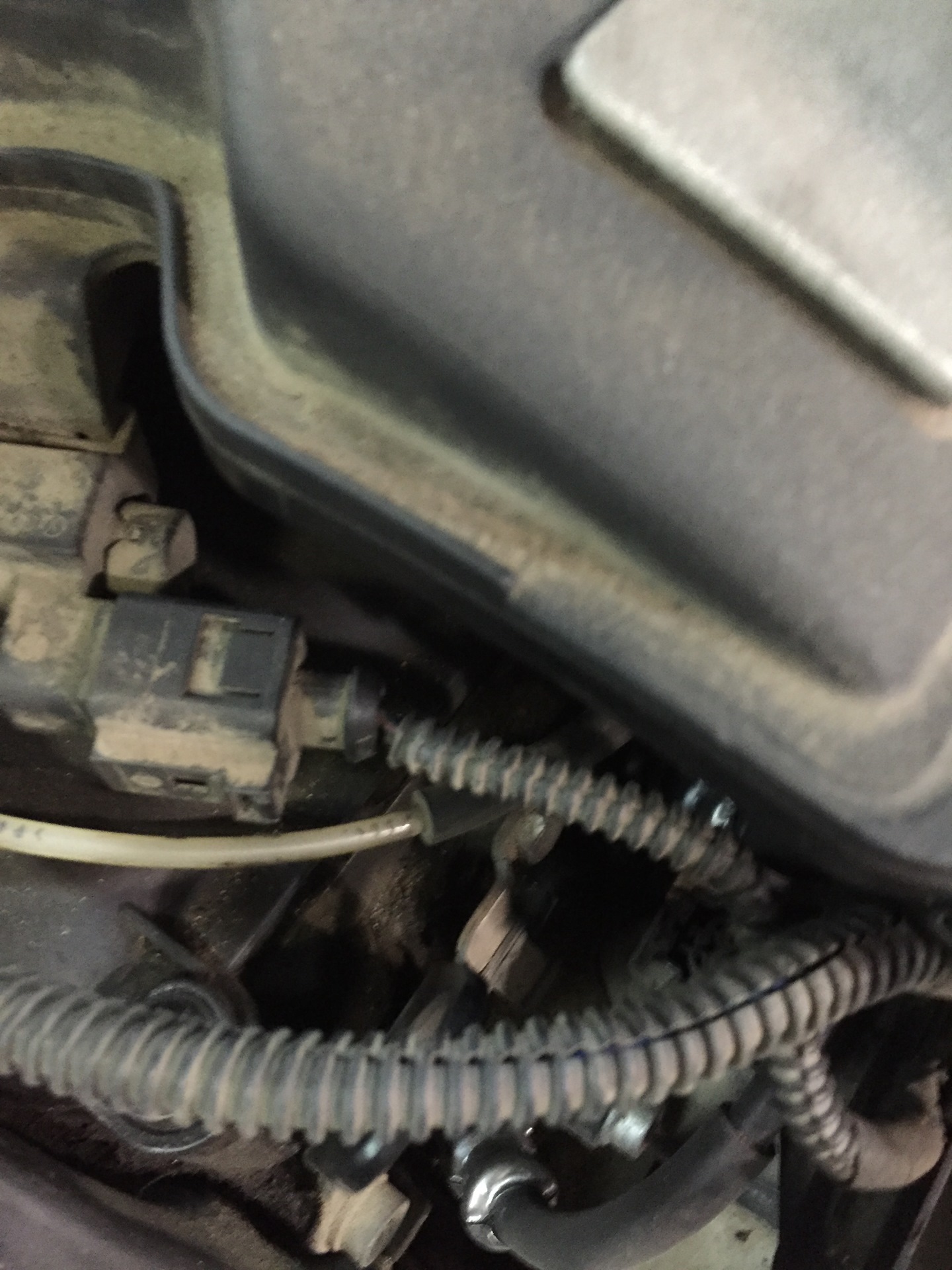

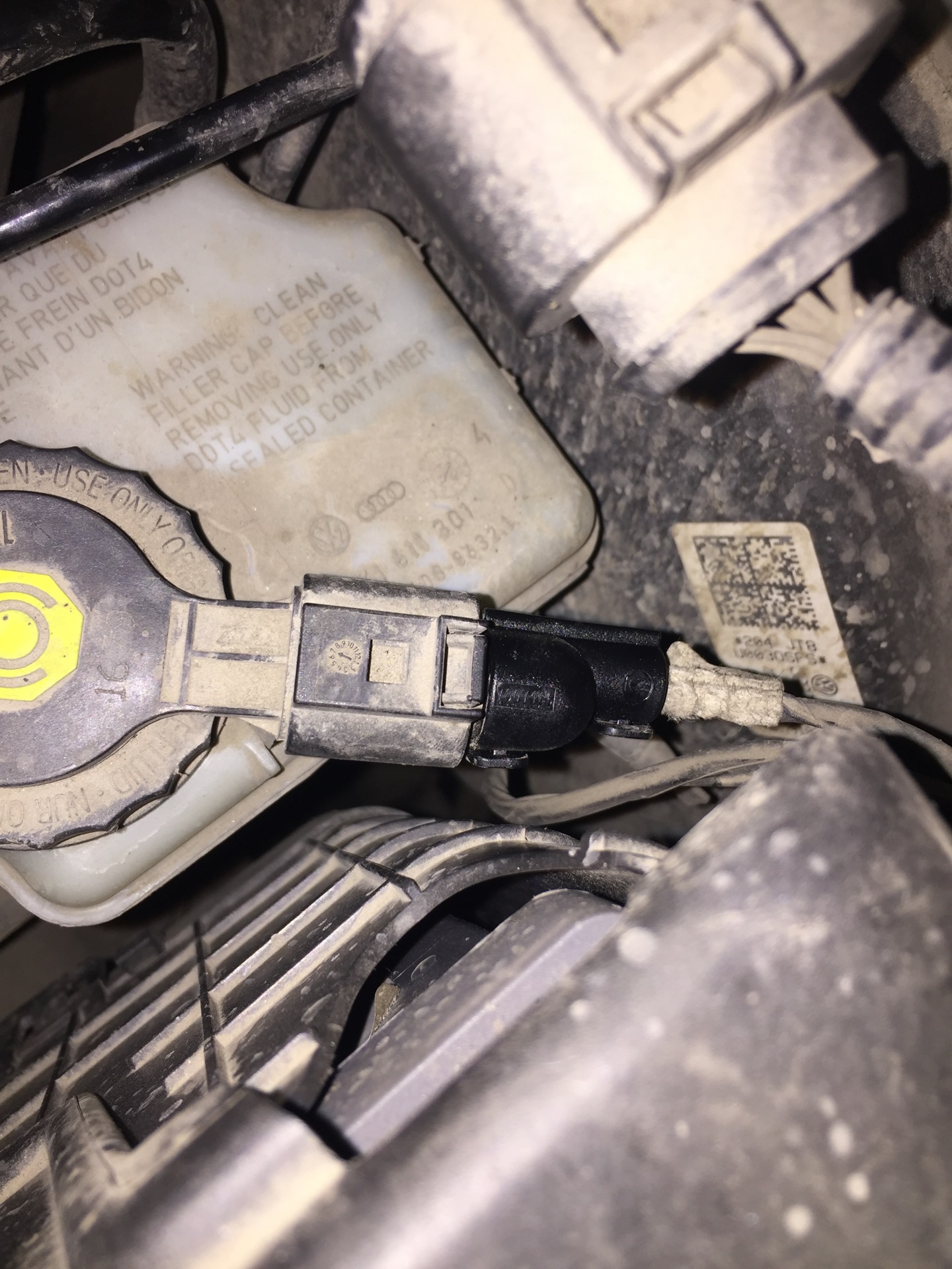

УРААААААААААААААААААА, вот именно так начну этот пост! Сегодня наконец я заменил 2 пина на фишке датчика ОЖ G62. который находится около АКБ. Из-за этой мелочи машина делал мне мозг целых 5 месяцев, перелопатил кучу инфы в интернете с аналогичными прблемами. но ни чего не нашел.
Симптомы:
1. Самы главный симптом после прогрева двигателя и езди примерно в 30 минут по пробка пропадал индикаия скоростей АКПП на борткомпе, при этом ключик не загорался.
2. коробка начинала пинаться и очень жестко переключать.
3. Включались вентиляторы охлаждения и херачили до посинения пока не заглушиш автомобиль.
4. Из-за неверных данных по ОЖ. ошибки шли на блок КПП, блок тормозов, блок кондиционера.
5.Ватная динамика.
6. Стрелка колебалась/болталась пока не достигнет 90 градусов. потом стоит как в копанная. При этом данное явление было не постоянным
Самое интересное. что такая ситуация была и в минус 20 градусов. При этом по трассе было вроде все нормально!
сделав диагностику, вылезла ошибка датчика. заменил на оригинал. проблема не ушла. Читал что датчики попадаются не рабочие, купил еще один оригинал проблема не ушла. потом понял что проблема скорее всего в проводке. проверил визуально проводку целая.

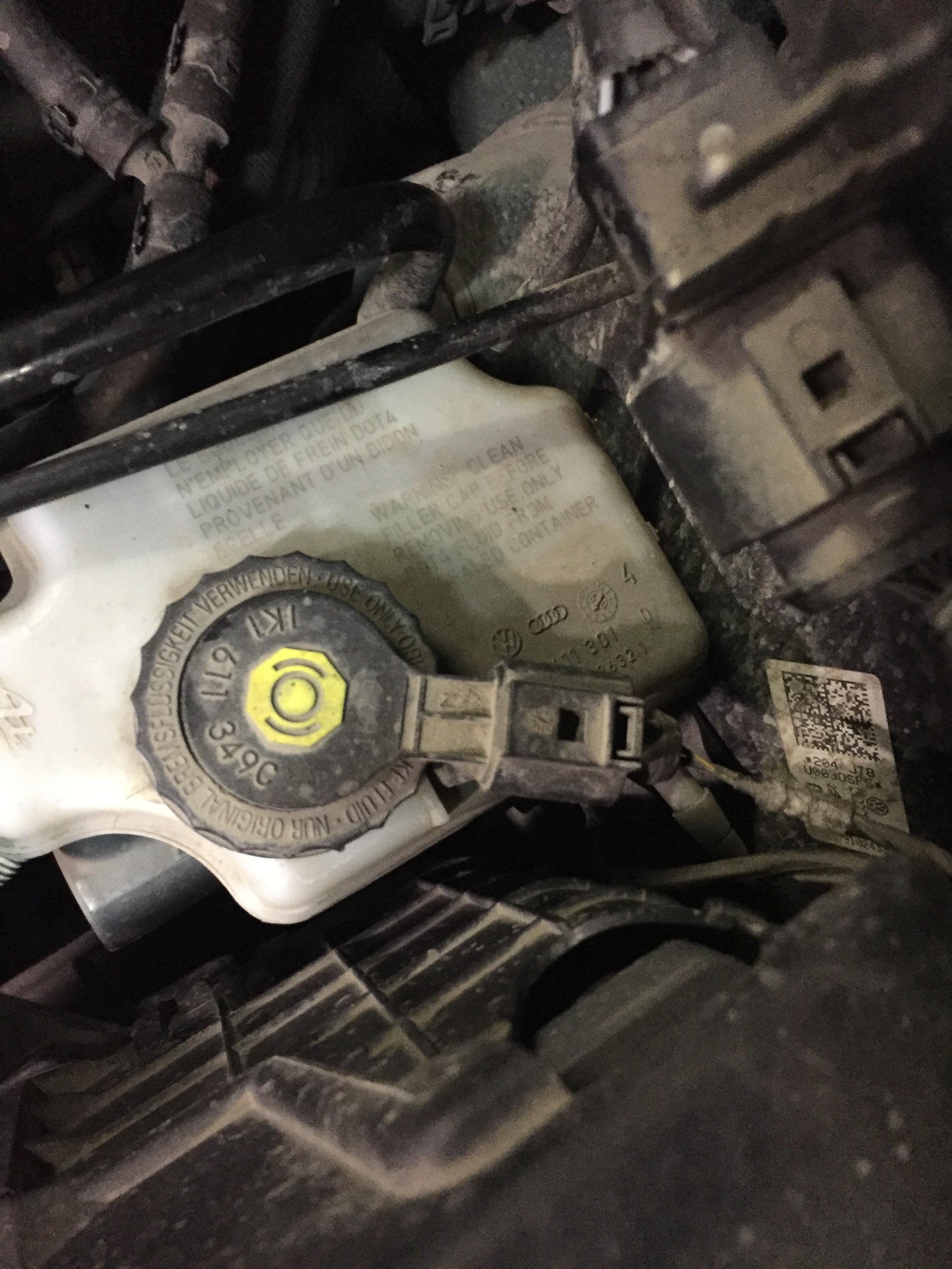

Но после того какгда я заменил пины на фишке ДЗ и проблема ЕРС и АСР ушла. был убежден. что сдесь аналогичная ситуация. заказл пины и уплотнители к ним, и 2 недели их возил в бардачке, времени не было. В воскресенье залил фишку ОЖ ВД-40 и 3 часа она у меня откисала, потом одел сбросил ошибки и ВУАЛЯ 3 катаюсь без проблем, просто КАЙФУЮ от машины, ну а сегодня наконецто заменил пины и забыл про данную проблему.

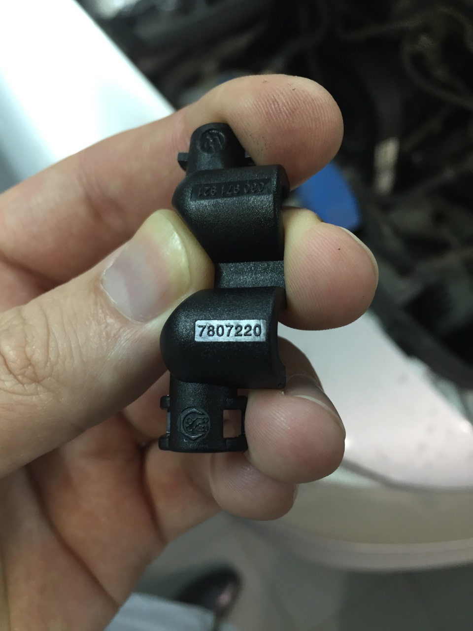

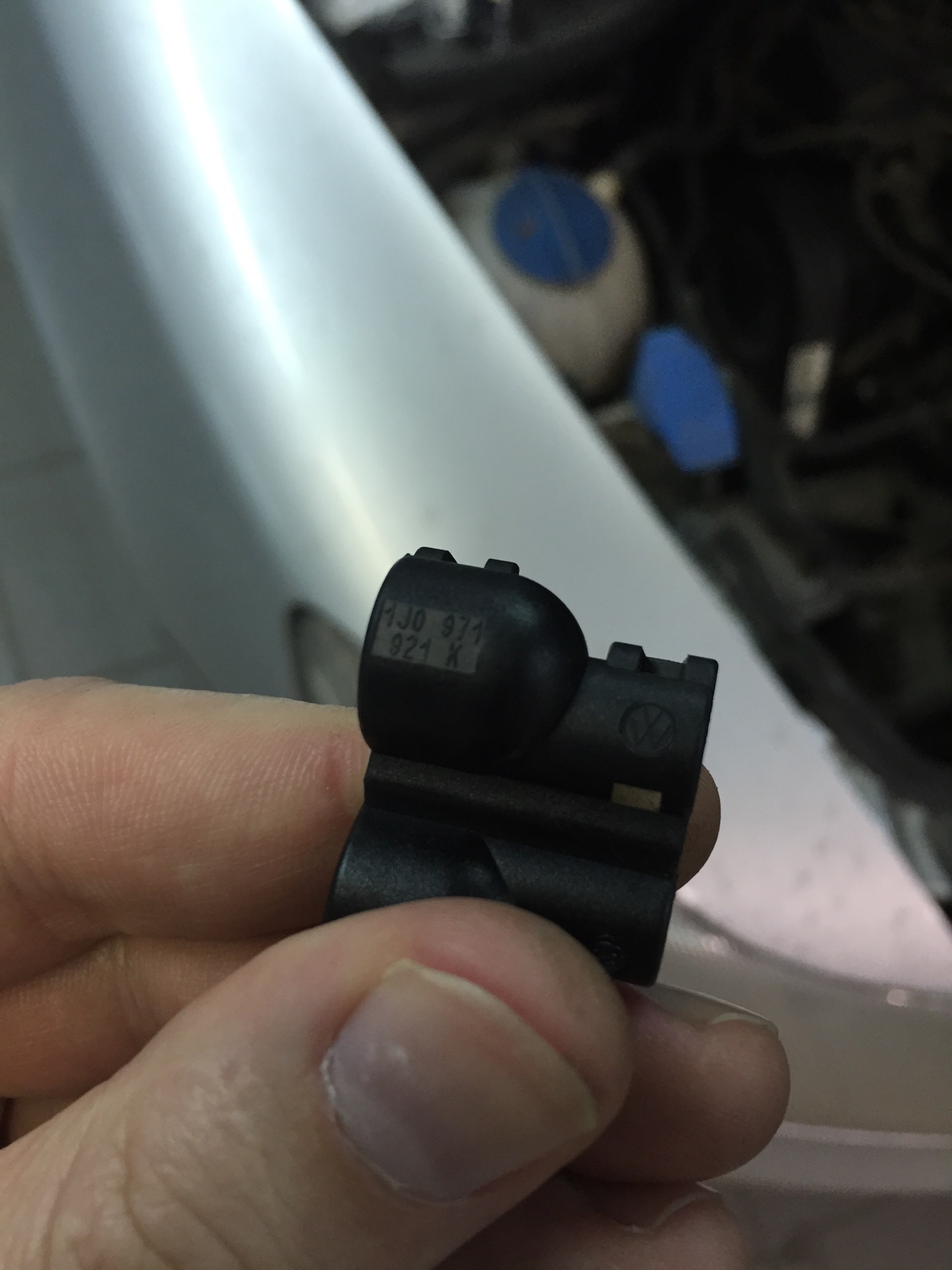

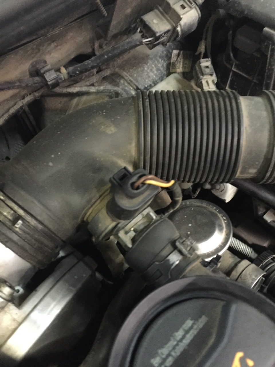

Также давно были куплены колпачки на фишки. которые также сегодня одел на фишки которые попались на глаза, осталось найти такие же колпачки на большие фишки.

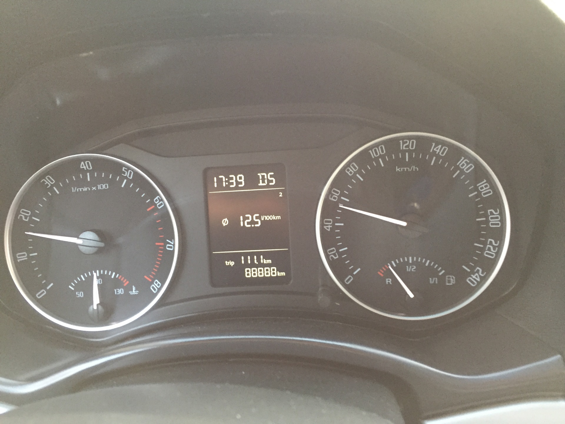

И самое главное. машинка ожила. начила идеально работать коробка. появилась динамика и нормализовался расход! ДВОЛЕН машиной очень!

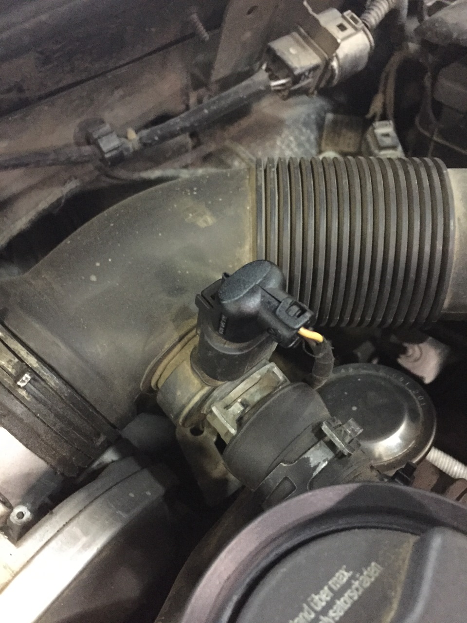

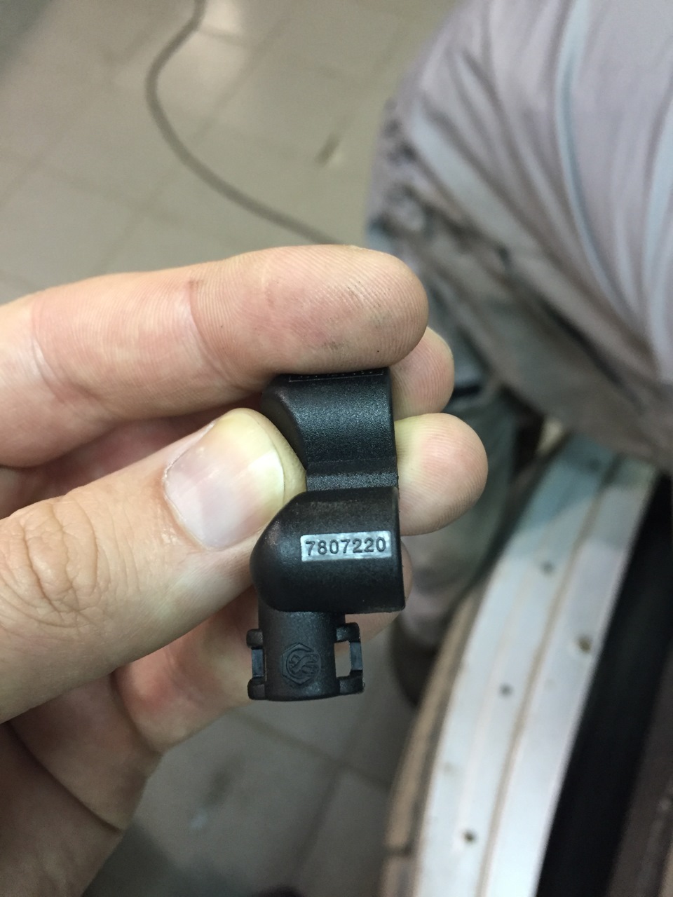

Кто знает номера колпочков на фишки БОЛЬШОГО размера. скиньте номера очень надо для красоты подкапотки)))
Ну и как всегда мини фото отчет! Красивый пробег бонусом!

Я никак не могу подобрать на разъем для ТНВД, тот, что выше ДЗ. Вообще не один не подходит…
пины? Они вроде все одинаковые)
2 пина, но сам разъем пряпоуголный неправильной формы. Взял похожий. Попробую подшаманить.
А на старом разъеме разме номера нет?
есть, и я его списал, но подобрать так и не смог.
Странно!
spirit-83
Или колпачки защитные?)
колпачки. Я поставил уже штук 6. Заказал еще 5
Большие колпачки есть номера! У меня только на мелки, которые вчера воткнул 5 штук))
www.drive2.ru/l/6721394/ основную инфу брал тут,
Спасибо, пошел смотреть)
у него есть номерок, но мотор старый. На моем осталась одна загадка этого колпачка. Ну и пару раз промахнулся)) Теперь 2 валяются без дела.
Статейка офигенная, буду выбирать себе)
Рад помочь. Мелочи, но сука такие приятные :)

А чем пины вытаскивал? Я над своими уже неделю колдую, никак достать не могу
Специальным ключем ВАГ для пинов! ну можно в приципе попробовать щипчиками для бровей женскими вытащить)))
Ole-Lukkoye
я использовал 2 канцелярские скрепки…
