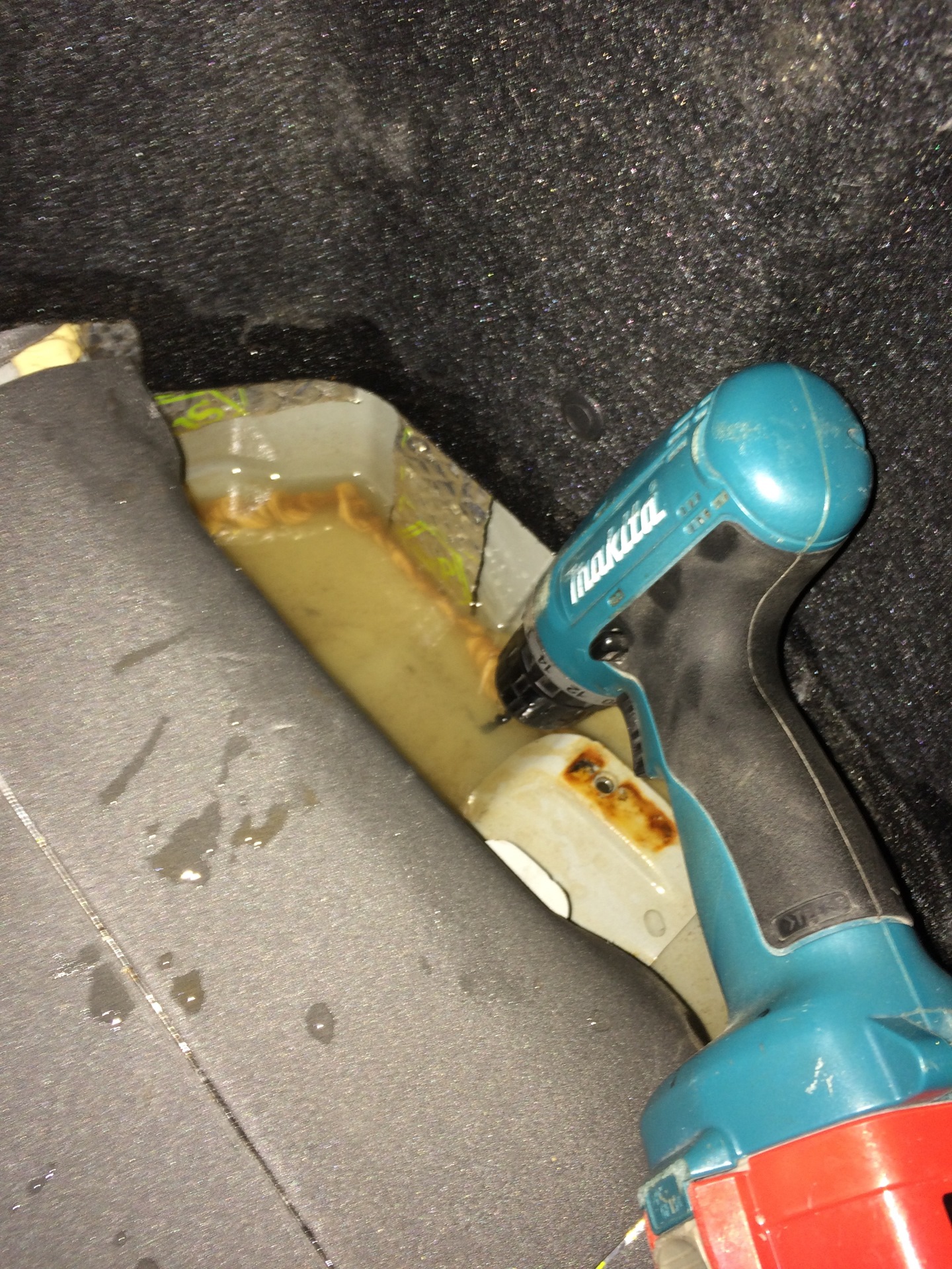

Всем привет! И снова моя мазда меня удивила! Сегодня полез за домкратом, и обнаружил в этой нише сантиметров 5 воды. Свежая, не протухшая) У кого какие мысли? Откуда натекла? Не думаю, что эта проблема только у меня.
У меня было точно также, Протекает вода из пластмассового крепления задней фары (белая хрень такая) которая находится ближе к проему багажника Устранил вокруг помазал герметиком и все.
www.drive2.ru/l/8544650/ Вот держи я делал у меня что с Лёвой стороны было что с правой, за этой стенкой где домкрат есть отверстие и оттуда она пробивает из подкрылки, лично сам залазил в багажник с фонорей и с камерой, а друг в течения 30 минут по всем лужам котался.И я увидел что ели ели но вода именно оттуда начинает течь, конечно очень медленно, но со временем он там достаточно собираеться. Промаж жидким гвоздем хорошенько прямо пальцем маж и забивай все эти щели, и желательно в сухую погоду и дать хорошо просохнуть перед тем как ехать потомучто кузов он при езде гибкий и он может просохнуть не хорошо и треснуть и все тоже самое повториться, у меня так было, Только в 2 раз дал хорошо подсохнуть.А просверлить ты успеешь всегда, это не решения проблемы. Думаю информация будет полезна, удачи на дорогах.
Убрать не проблема! Ей нужно куда то уходить коль уж ее там так много! Мне туда заглядывать скорее всего по осени придется, что бы домкрат вновь достать! Нет воды- нет проблем)
Главное дырку заткни, а то будет из под колес и луж попадать вода с солью! А вообще, у нас, например, там есть внизу резиновая заглушка для этих целей!
На своей не нашел, по этому и просверлил! Не думаю, что в дырку 4мм диаметром из лужи вода попадать будет. Я сделал типа дринажа на всякий случай. Пока решение проблемы не найду, затыкать не буду.
у меня тоже самое было тоже сверлил, потом обработал эту дыру смазкой чтобы не гнило, 3 года полет нормальный и не чего не попадает из под колес, как некоторые тут пишут.
Слева сухо! Шумка у меня сделана. Но не в этом то проблема, думаю из под резинки багажника вода заливается, хотя может и ошибаюсь. Нужно на герметик ее посадить.
вообще не продуманная мазда… всему виной конденсат по большому счету, у меня то крыша, то багажник заливает… все резинки герметичны… проверял я так — включал мабилу на видео, закрывал багажник и лил из шланга, все сухо… откуда вода хз… конденсат полюбому
Могу узнать, я перед покупкой просто интересовался всеми недостатками кузова, модели, сказал что сделал и теперь сухо, тоже говорил постоянно была вода.
Говорит если вода в карманах, это фару а верней резинку уплотнительную на ней сажать на герметик или селикон, если посередине ковры мокнут, то на бампере пистоны, которые под крышкой багажника, а у некоторых заливало из-под жгута проводов.Удачи.

Из под фонарей течет, сними и промажь герметиком, мне помогло

То же самое было, думал что пятилитровка с водой протекла) воду убирал тряпочками
Через пару дней приеду к себе домой, загляну туда) если воды нет, то норм)

сверлить))) я тоже сверлил, с 2х сторон причем… сделаю шумку, мб поможет… поживем увидим
Через задние фары и клипсу бампера.

Там литра два воды! Какой нахер конденсат? Она туда натекла и это полюбас, вопрос откуда! Фара тоже как вариант.

Зачем сверлить машину та? Можно было вычерпать, а решение проблемы здесь на драйве есть.
Зачем черпать если можно просверлить?

правильное решение… а иначе всегда так будет…
На моей предыдущий хозяин сделал без сверления и лишних дырок, в багажнике везде сухо.
колись давай, че делал))
было бы не плохо
