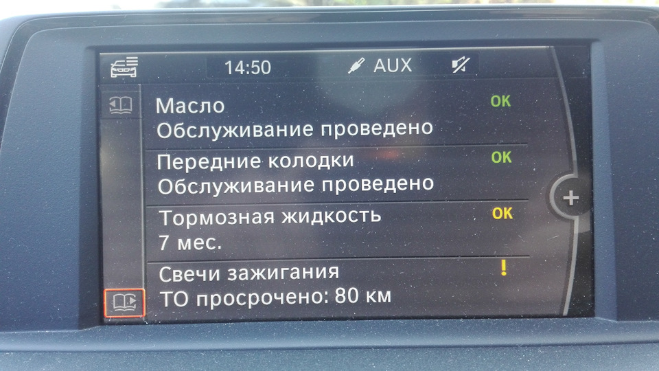

Иногда на плановом ТО мастер приемщик может "обрадовать" владельца свежей BMW, что машина "просит" поменять свечки. Это не правда. Регламента по замене свечей на наших моторах нет. Никакого счетчика пробега до замены свечей тоже нет и инициатива эта целиком и полностью на совести мастера и салона, который хочет заработать. Поэтому, если пробег небольшой и предпосылок вроде неравномерной работы двигателя нет, можно смело слать мастера отказываться от предложенной процедуры.
А когда менять?
— когда свечка сдохнет
Редко но бывает, сразу чек загорится, мощность упадет, не пропУстите.
— когда свечи убиты бензином.
Симптомы — неустойчивая работа на холостом ходу, подергивания при разгоне. Лет 12 назад с этим проблемы были, октановое число бензина заправщики поднимали с помощью ферромарганцевых присадок. После них появлялся характерный красный налет на изоляторе. По этому налету свеча "пробивалась" и начинались проблемы с зажиганием смеси, решить которые можно было только заменой свечек. Но потом количество присадок стандартизировали, привели в норму и в наше время ферромарганца можно отхватить только на совсем левой заправке.
— когда подошел срок
По опыту, тысячам к 80-100(?) пробега за счет эррозии увеличивается зазор между электродами и свечки пора менять. Они не только хуже работают, но и создают лишнюю нагрузку на катушки зажигания.
— если вы любите свой автомобиль и хотите чтобы он работал на сто процентов
это про меня

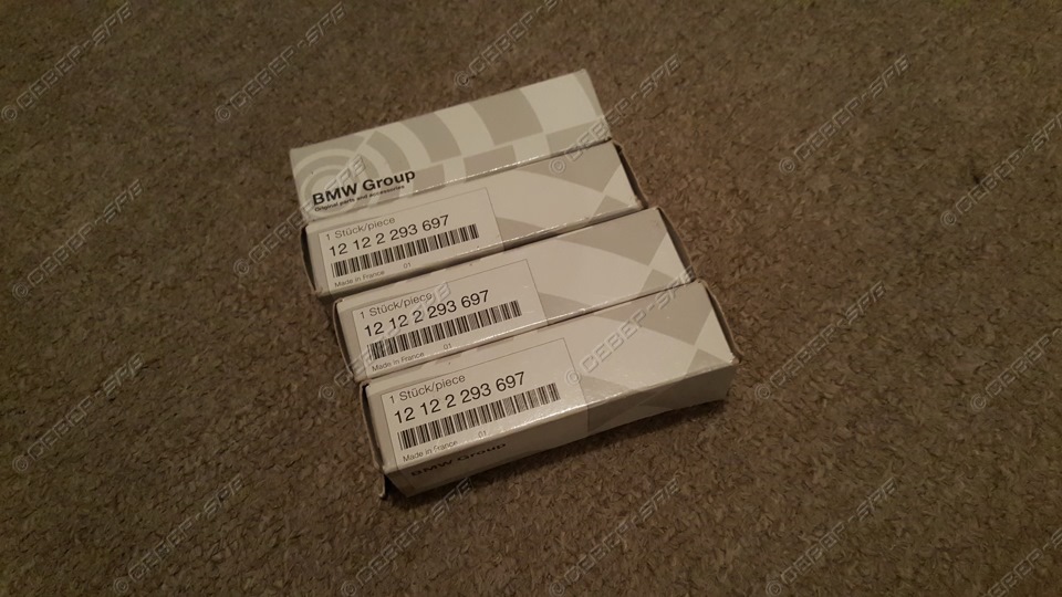

Понадобится:
Свечи зажигания 4 шт. Каталожный номер BMW 12122293697. Стоят в районе 700р за штуку.
В коробочках с логотипом BMW лежат BERU 12ZR-6SPP2-1:
Велик соблазн вместо этих негуманно дорогих свечек купить что-нибудь попроще. Бош там какой-нибудь или А14ДВРМ. Если нет абсолютной уверенности — не надо экспериментов. В сети полно постов, где люди заворачивали левые свечки, потом искали почему дергается и троит мотор, а заканчивалось все тем, что возвращали на место старые, потому что на них было лучше.

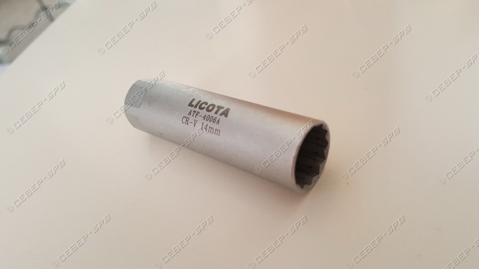

Еще понадобится свечная голова "на 14" 12-гранная. У меня такая:

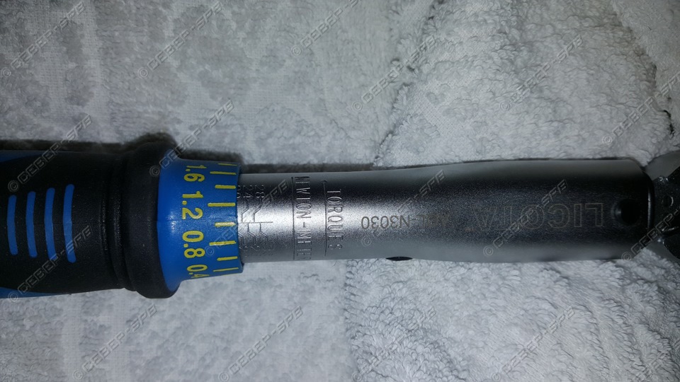

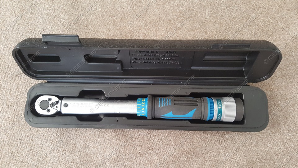

И динамометрический ключ, желательно не тот которым колесные болты обтягивают. С возможностью установить момент в 23Нм.

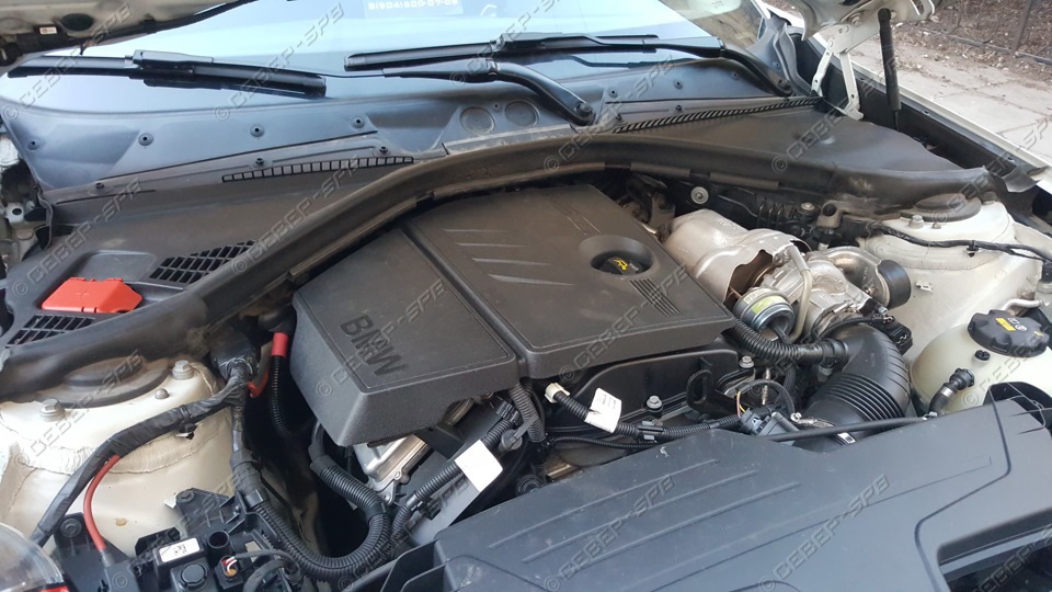

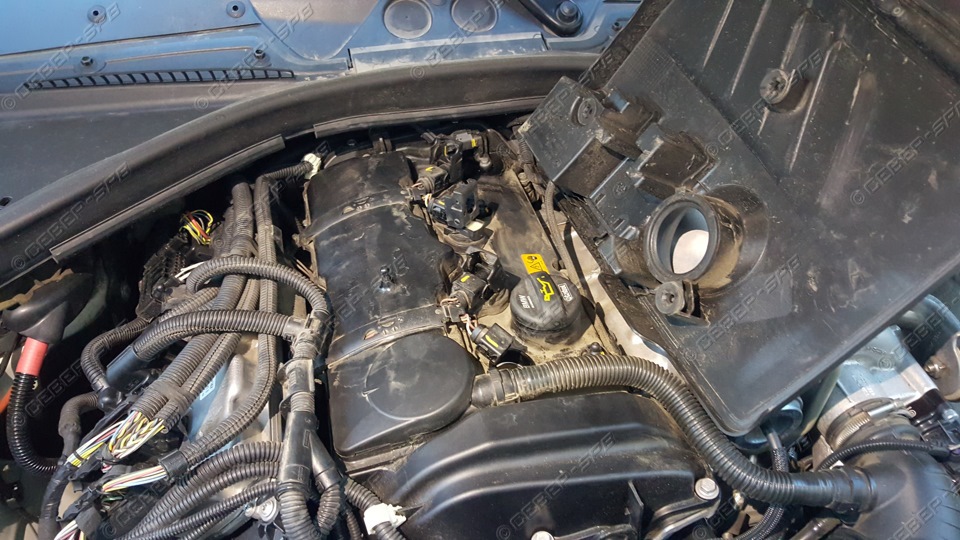

Находим мотор.
Откидываем вбок крышку. Там шланги вакуумные, их можно не отстегивать. Никуда она не денется.
Сдуваем по возможности пыль грязь, скопившуюся под крышкой. И по одной, отсоединяя разъемы, выдергиваем катушки зажигания. Прямо за вот это ушко сверху и надо тянуть.

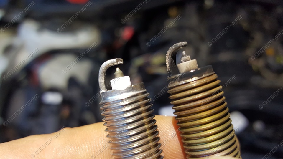

Выворачиваем свечи.
Дальше идет фраза, которая есть в любом посте про замену свечек на таком (39 тысяч км) пробеге:
"визуально свечи как новые можно было не менять"
Сами смотрите (новая слева):

Выставляем на динамометре 23 Ньютона:

Бро, у тебя на фото свечи не Беру а Чемпион. И на ключе нифига не 23 нм.
Правда чтоли? А что у меня на ключе?
Как ведут себя эти свечи? Приобрел такие же, по фото один в один, по сравнению с предидущими смущает качество. можно смело ставить, или лучше вернуть?
Много подделок. В последнее время лучше покупать оригинал через проверенные источники.
Бро, оригинал свечей бмв не бывает. Где свечи берут официалы — это еще большой вопрос. Просто цена свечи 700р от бмв не дает гарантии того, что эти свечи не паленка. А так туда идут такие же иридиевые свечи пежо ситроен, к примеру, но в коробке лежит бош.
Бмв не бывает свечей, а пежоситоен бывают? Путаетесь в формулировках.
Мне кажется очевидным, что бмв не делают свечи, также как и то, что в коробке сегодня может быть одна марка свечей, а через месяц — другая. Официальный дилер, более надежный источник, чем экзист и подобые помойные магазины. Только и всего.
По поводу момента затяжки, кто писал 20, тут 23, в тис 23+/- 3, т.е. можно и до 26Н тянуть получается.
Так так на написано потому что погрешность ключа +-3 единицы.

У меня в коробке BMW лежала именно Beru ))), а не Champ
НЕ понял, под фото написано BERU 12ZR-6SPP2-1, а на свече написано champion 12zr-6spp2-1.
Так и должно быть, это одно и тоже?
Хороший вопрос.

Приветствую! Вопрос, если регламента по замене нет, почему в истории ТО вот такая фигня?)
Привет. А хз.
Купил такой же ключ, как у Вас Licota, и во время замены один из усов для удержания свечи отвалился и упал в свечной колодец. Минут 30 доставал. Вывод — головки эти полное гггг. Я оторвал все усы и поставил магнит. так надежнее.
да, головка не очень, как и все свечные головки
ни одной не видел, которая долго прожила бы

А кому нужен ключ динанометрический как у автора, то модель называется ключ Jonnesway 5-25Ни артикул (Т04060А)
ДИ-НА-МО-МЕТ-РИ-ЧЕ-СКИЙ
ты сможешь
Динаметрический повторю как и в прошлый раз покупать не объязательно, можно и так затянуть. Далее ключ для свечей лучше купить длинной трубкой и с магнитом или резинкой, которая будет длставать из колодцев.

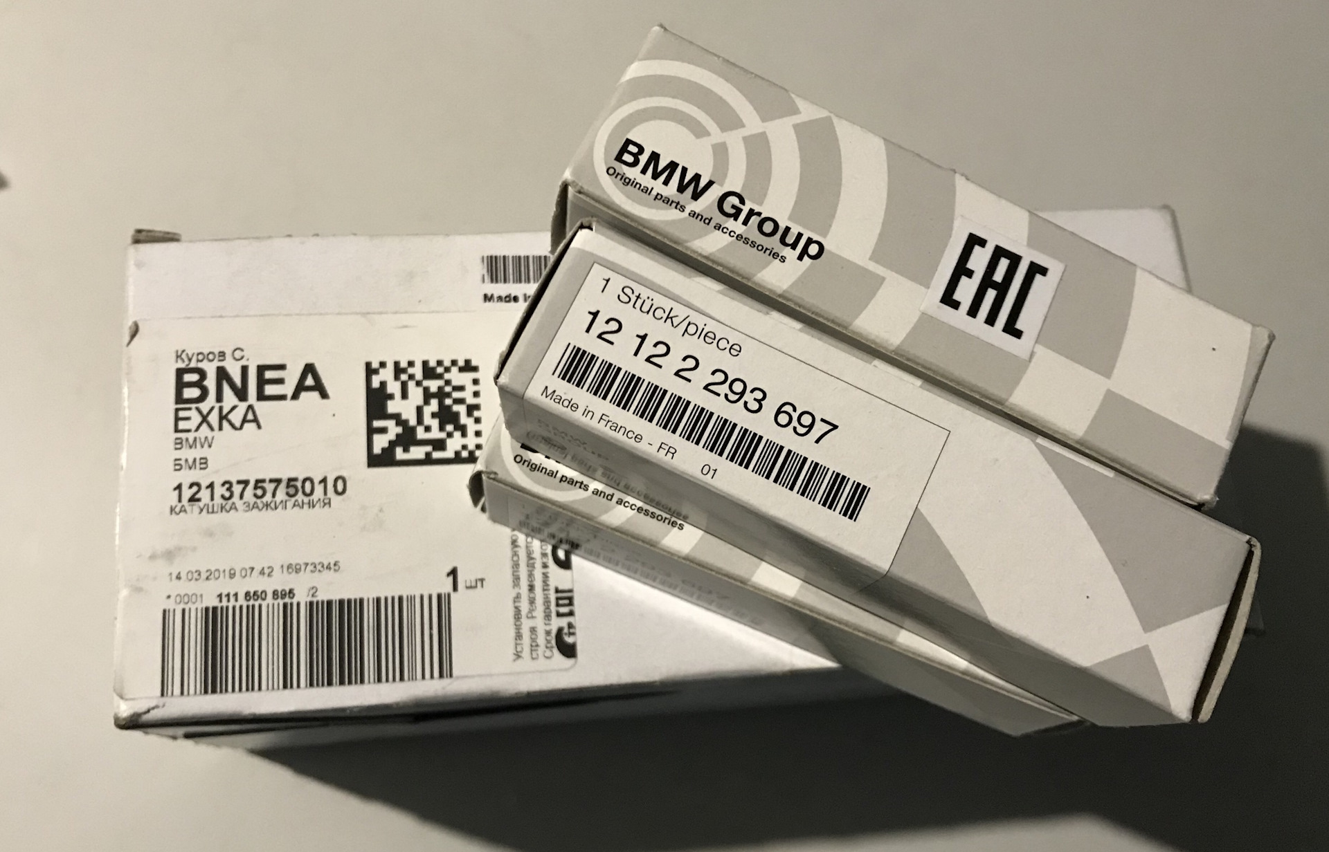

9802840180 свечи оригинал пежо/ситроен, те же самые beru. Через месяц покупка/замена, посмотрим что там будет) www.drive2.ru/l/8202873/
На фото в посте они почему-то выглядят не так слегка.
я по параметрам сравнивал их, разница лишь в том, что эти идут 3 электродные и зазор на 2мм больше, его поправить не проблема
на 0.2 мм наверное все же
я свои мысли а эту тему в посте изложил, для мне не вариант с калильным числом ошибиться и детонацию получить на больших нагрузках
Точно. Ну там и узнаем)
На фото же свечи Champion, подпись под фото не бьется ;)
Но по всему кроме надписи — один в один как BERU, поэтому BERU
бьется, даже на ззапе, цен не выдает только )
Вообще-то, да. Разницы нет никакой, в зарубежном унификационном производстве и нейминге ноги сломишь. Оказывается BERU-BorgWagner вошли в портфель Federal-Mogul в 2013 году. Туда же давным давно входит тот же Champion. Поэтому свечи Champion/Beru одинаковые, разве что могут быть сделаны на разных заводах. BERU имеет коды 0002240911;12 ZR-6 SPP2-1;Z 332
Где такой ключ брал, почем?
около 4р
best-instruments.ru/goods…9D%D0%BC-Licota?from=M2Nh
хороший инструмент у этой фирмы! :-)
да, у профи можно увидеть
у самого есть ударная головка, для колёсных болтов (и одновременно — для свечей в этом размере, не для наших свечей), с внешней защитой от царапания ЛКП диска. я доволен! :-)
кстати тоже купил эти свечи, и на них чампион написано
и здесь чемпион написано, но один в один такие же как стоявшие с завода BERU.
а то я поначалу испугался типа че за х… — подделку дали, должны же быть беру ))))
У меня Beru было написано. В том году менял. Видимо новая партия пошла…
