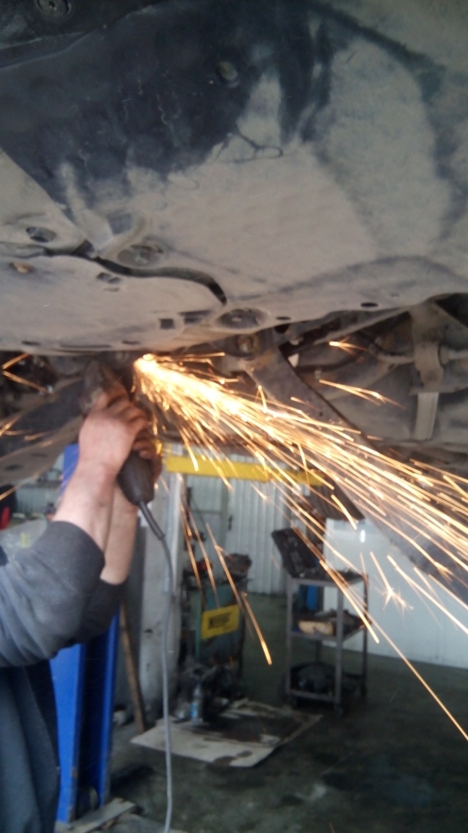

После ремонта ходовой части решил сделать развал схождение. Ничего хорошего из этого не вышло. По передней части все ок, а вот задняя часть проблема. Прикипели сайлентблоки задних рычагов и регулировочные-развальные болты открутить не возможно.Это частые случаи данной конструкции на многих авто VAG.группы.Только срезать. Пришлось все поменять и болты и сайлентблоки.

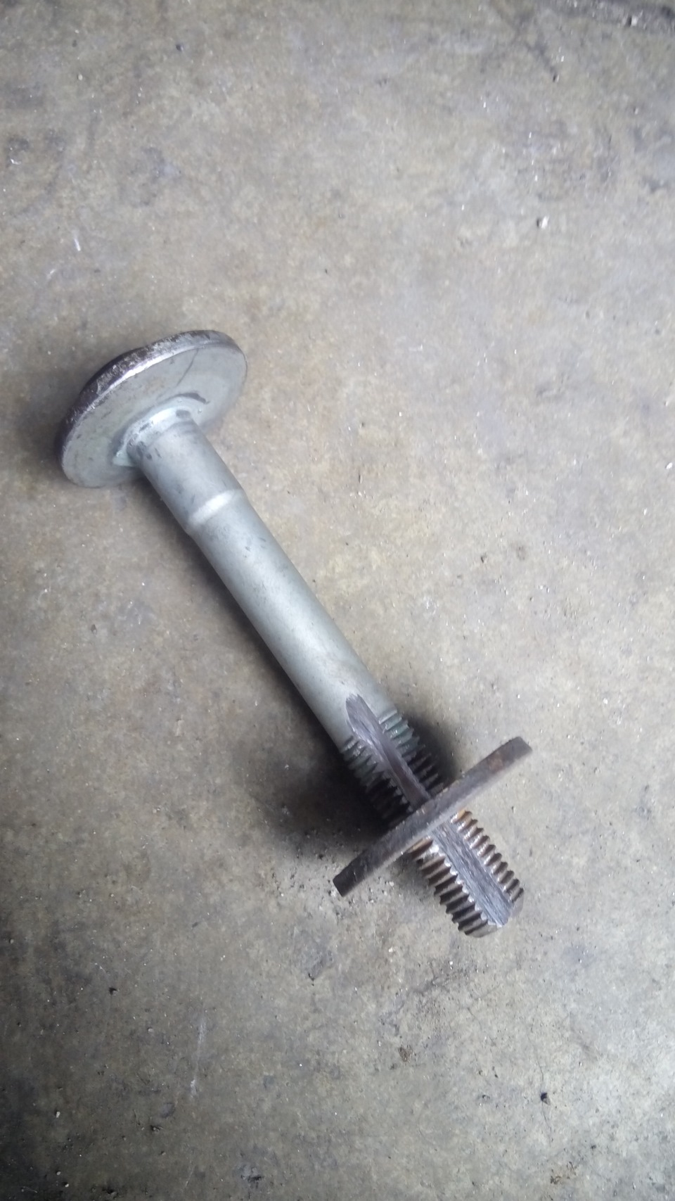

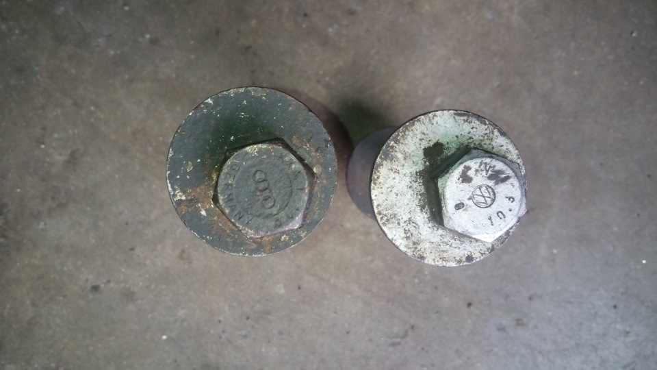

Болты не обычные, с эксцентриком и прорезью сверху или снизу под шайбу, так что будьте внимательны при выборе.
Болты оригинальные на болте штамп VW или AUDI они не одинаковые, Ели на VW ставьте соответствующие. На Audi тоже самое. Или выход есть на фото будет видно не без болгарки, пилить канавку под шайбу.
Как всегда спасибо другу Денису который работает на сервисе."Золотые руки".

Зачем конавку делали на болтах?
Канавку делали потому что один болт от AUDI на нем канавка с другой стороны.Посмотри на фото поймешь

так и делали
Странно…обычно болты регулировочные закисают на машинах постарше…или если их ооооочень давно никто не трогал…
их очевидно никогда не трогали
