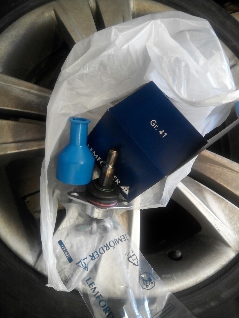

Уже почти месяц ездил с небольшим стучком с левой стороны в передней подвеске и если месяц назад когда стук начал только появляться определить сразу не удалось причину, то теперь стало ясно что это шаровая опора, купил сразу обе лемфердер, так как там стояли еще родные и прошли они 205тыс. Км, кстати в оригинале на машине стояли те же лемф только без буковок bmw, и тут же на сервисе предложили шлифануть диски на стенде, я согласился .

Как диагностировали шаровые? И при каких условиях проявлялся стук? А то я тут тоже заморочился, но у меня из очевидного только стойки стабилизатора под замену.
На мелких кочках стучек на больших тихо
Ок, спасибо!
Ну и непосредственн. Осмотромснизу
Главное что сейчас стуки ушли?
Да щас едет по ямкам как сундук
Цена вопроса ?
сами опоры по 1700 лемф, замена 1000р пара
