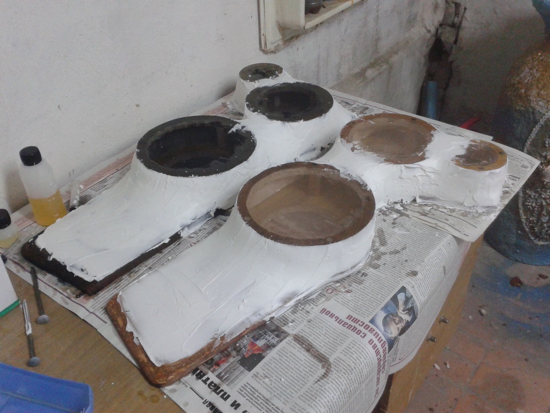

Сегодня 4 день моих рукоблудий с подиумом.

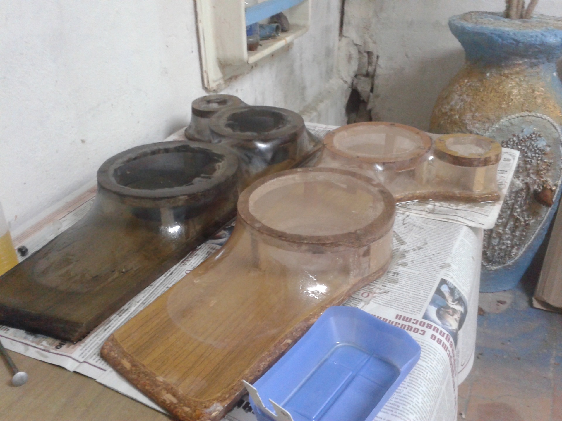

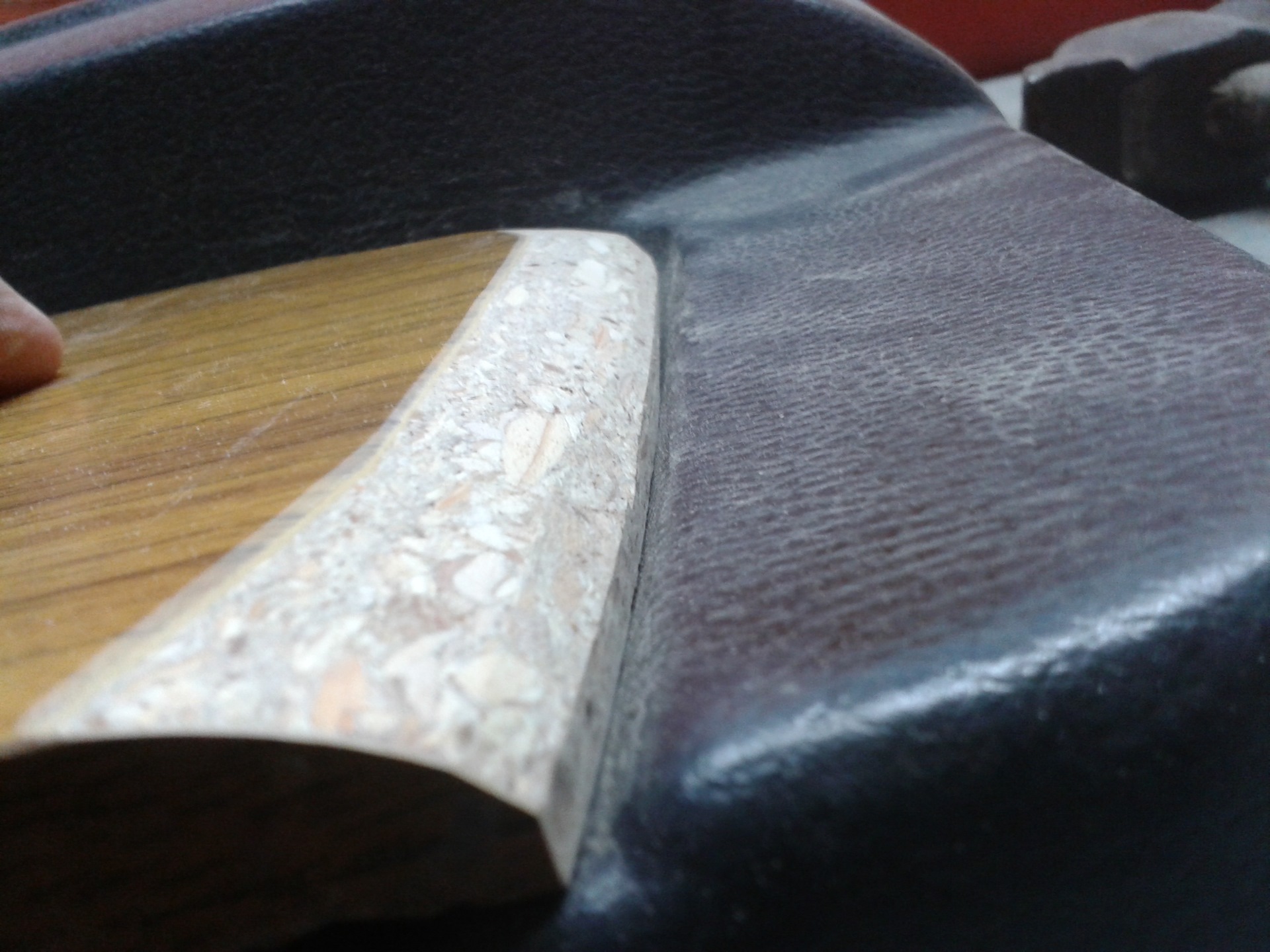

В певый день обработал края основы и визуально уменьшил толщину с 1,5см до 0,5 см. А в остальные дни колготки, эпоксидка и шпакля. Мои подиумы изначально мега бюджетные! И поэтому колготки б/у, эпоксидка за 102 р за баночку, акриловая шпакля из строймага за 74 р за кг, баллон пены и несколько суток сушки из за минимального бюджета! Сегодня я снял первые неровности шпакли, твердость есть! Прикинул подиум к обшивке, вроде не плохо! На ночь нанес финишный слой шпатлевки. Завтра выравниваю и обклейка пластичной замшей. Материал на ощупь очень приятый, и самое главное не дорогой!
В общем дь завтра или послезавтра))).

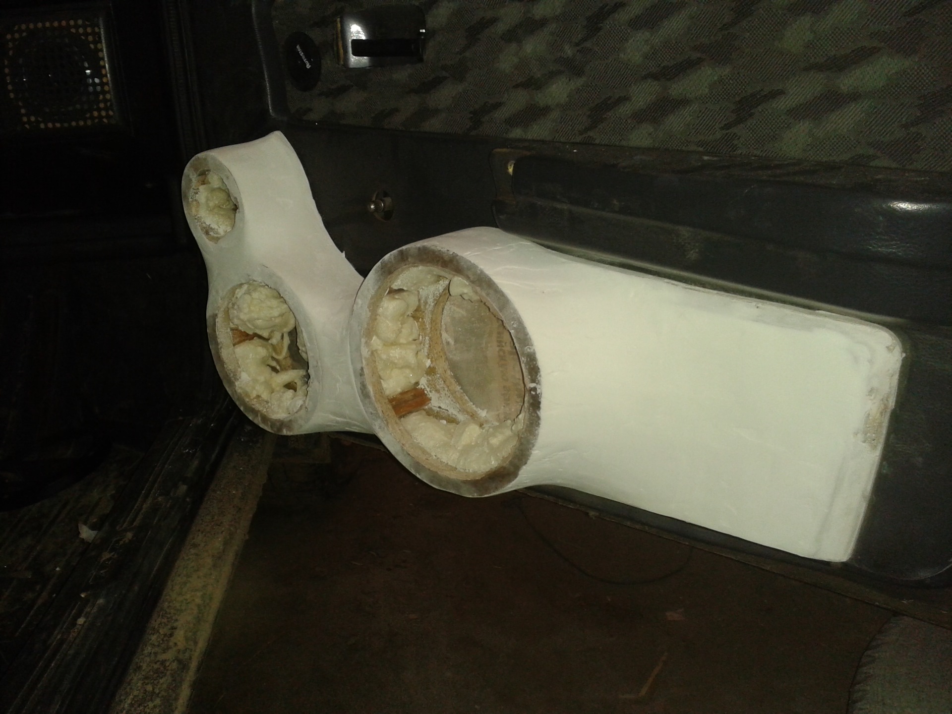

Двери не провиснут от такой-то тяжести?
Подиум весит не больше килограмма)
Кажутся тяжелыми)) А с динами?
С ними конечно тяжелее)
