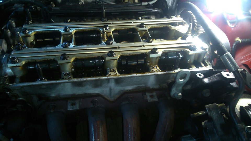

При мне сняли крышку. И тут я ох.л(простите), ремень наполовину сполз, стерся об ролики, половина ремня осталась.
На следующий день, при мне вскрыли крышку, выставили валы. Ремень по меткам бьется, выставили ремень заново. Вроде, поехала, но ролик настолько шумный… И все-равно в мощи я теряю! Чувствую я, вибрация мотора стала невероятной.
Заменил свечи, провода зажигания выставил. Замерил компрессию и тут я понял… ( 1,2,3 цилиндры — 12, , 4 цилиндр -6)
! До замены грм в каждом было по 16.
Балансировлчный ремень под вопросом остался.
Позвонил знакомому ( занимается, по большому счету, не моторами) по отзывам, золотой человек))
Поехал к нему в Артем с новым всем комплектом грм. Нашел очень очень много недочетов. Перетяжка ремня, зазоры клапанов. Более чем уверен, балансировочный не верно поставлен, втулки на натяжном ролике небыло! В итоге, Андрей (мастер) заменил весь грм с сальниками за 3 часа на одном домкрате)
Очень умный и подкованный человек.
Машина обрела второе дыхание! Поехала, заметно, резвее и лучше. И звук приятный.
В итоге, радости не было предела.
Компрессия 16 16 16 16
