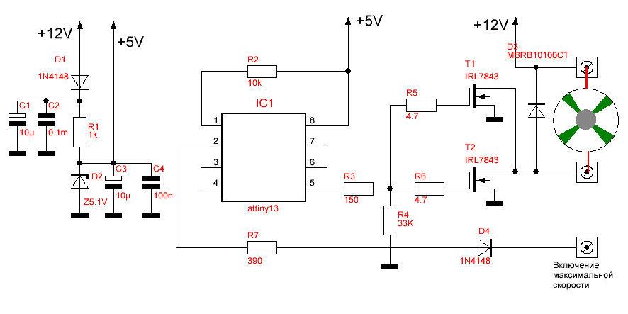

Схема.
Что на ней к чему. Все просто. МК выполняет роль ШИМ-контроллера. По умолчанию он работает на 50%. Если подать "-" на третий контакт, который обозначен на схеме как "Включение максимальной мощности", то на нагрузку будет подано максимальное напряжение, и она заработает на полную мощность. А что это нам дает? Правильно. Двухскоростной режим работы вентилятора. Что, в общем-то, иногда приветствуется.

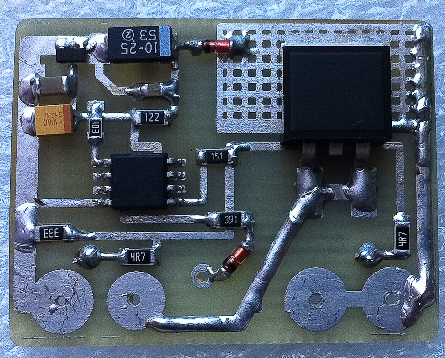

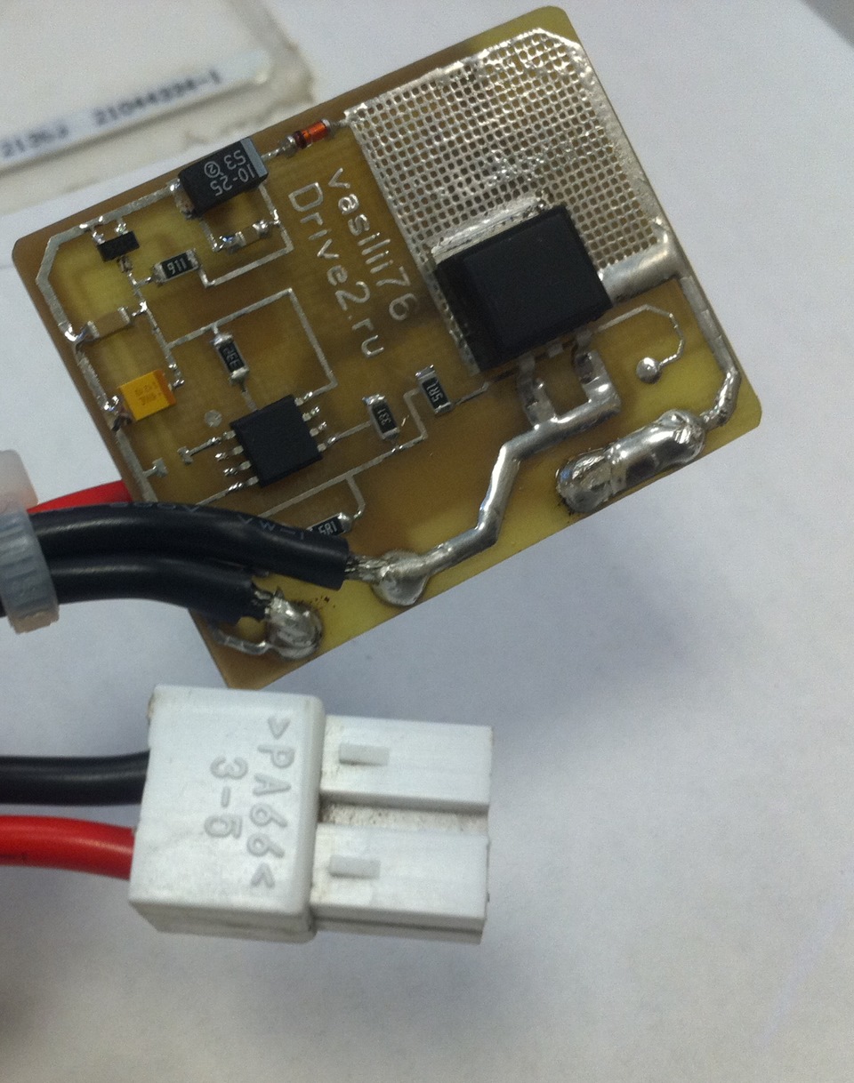

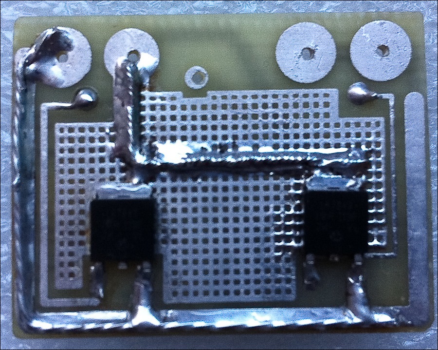

А вот так это получилось на плате:
На макетке все работает, осталось проверить на машинке. Но для этого нет разъема. А разъем на рынке. А рынок далеко. А ходить я не могу. Я инвалид, ножка болит…

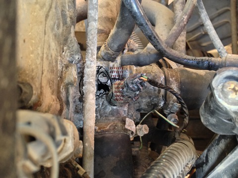

а он прямо на вентиляторе стоит. фото не мое, но дает представление.
h-a.d-cd.net/379a954s-960.jpg — в месте, где красный крест.
еще вот тут можно глянуть, где его искать, на фото вентилятора понажимай, оно увеличенное будет:

По схемке: к.м.к. если в схеме 2 транзистора, то лучше задействовать оба ШИМ выхода, каждый на свой транзистор. Это снизит нагрузку на транзисторы выводов МК.
Ну и на схеме 4я нога (земля) не подключена у МК ;)
так есть такие проекты, которые температуру измеряют, и крутят вентилятор в зависимости от нее.
про землю — спасибо ). поправлю позже.
а про два выхода ШИМ — спорно, как мне кажется. МОСФЕТы же не током открываются, а напряжением.
у мосфетов затвор — это ёмкость. Т.е. в самый начальный момент зарядки получается практически короткое замыкание. И чем большего тока в момент заряда удастся достичь, тем быстрее зарядится затвор, тем быстрее откроется транзистор. А пока он открывается на нём падает большое напряжение, и, соответственно, рассеивается большая мощность.
А когда уже они открыты — да, там напряжение рулит, ток почти не течёт.
7843-ие мосфеты из логической серии. их можно напрямую к порту МК цеплять. это я уже сам там резисторов нагородил, как раз для этих целей )
не, "логический" — это значит от логического уровня откроется затвор, т.е. 4.5.Вольт ему достаточно.
А вот ёмкости затвора вполне хватит чтобы убить выход МК. У меня такой опыт имеется ;)
Резистора на 150 Ом хватит. Ну, пока хватает, во всяком случае.
