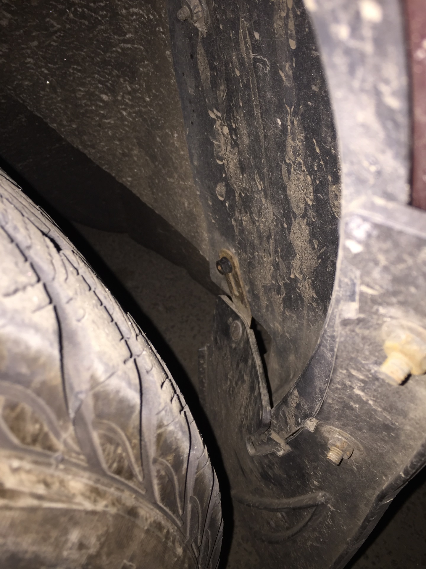

Всем приветы!)

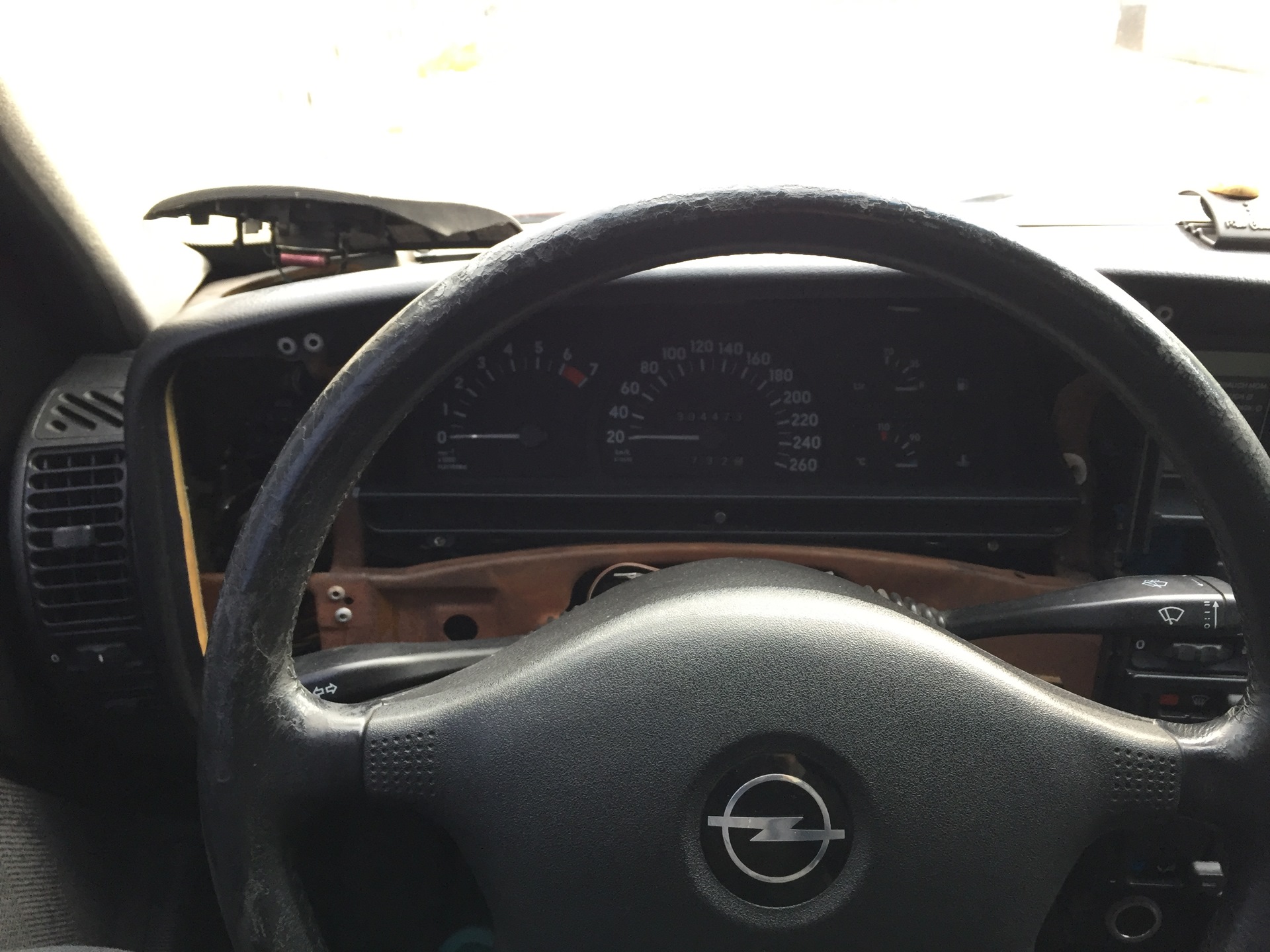

В общем какая история, месяца три назад поселился в Омеже какой-то паразит, который начинал тарахтеть в районе 70км/ч и что удивительно, на ровной поверхности. Прислушивался я прислушивался, звук шёл откуда-то слева, напоминал нечто как "метал по пластику". Первые подозрения пали на блок управления светом, думал, что когда паял диод и собирали зловещие шарики с пружинками до кучи что-то не получилось. Вытащив блок… проблема не ушла. Далее подозрения пали на щиток приборов, думал может стекло дребезжит. Выдался наконец свободный день и я приступил, к разборке) первый раз кстати снимал приборку сам) сложного особо ничего нет, главное не бояться :)

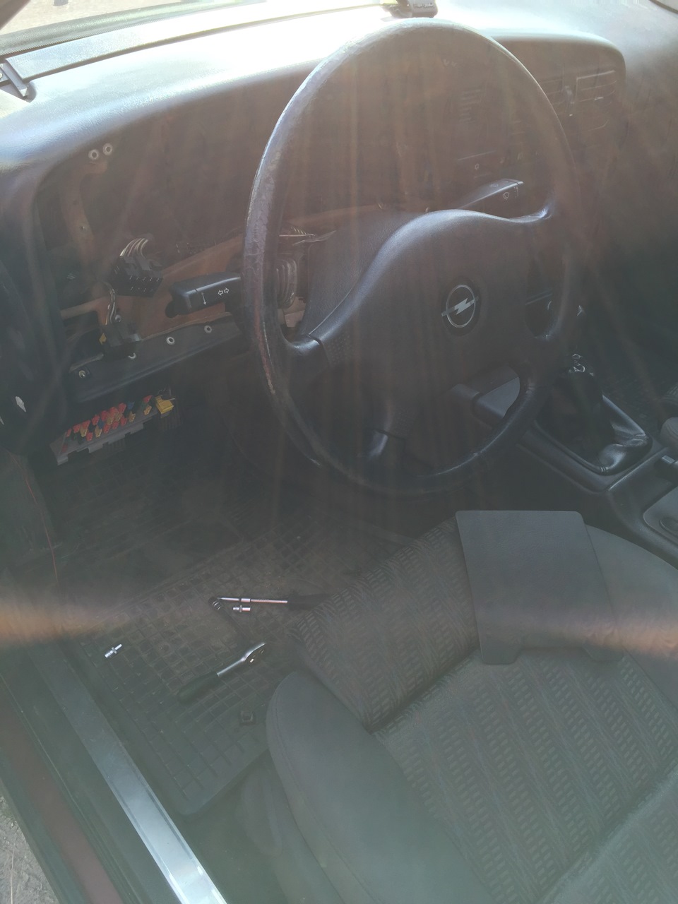

Сняв подрулевой пластик, из него вывалился отломанный крепёж, ну думаю все, проблем решена, это он там лежал и устраивал песни. Сел-проехал, нифига. Пришлось снимать щиток. Снял. Сел-проехал, нифига! Тю блин думаю, все писец, шо дальше смотреть, куда лезть?!
Позвонил Андрюхе (он как раз ехал к себе в гараж) и он как всегда любезно согласился помочь)
Проехались значит вместе, послушали это "ужас" и начали дальше искать где что может быть…
Туда, сюда, опять туда, в салоне все чётко прикручено, нигде ничего не болтается…

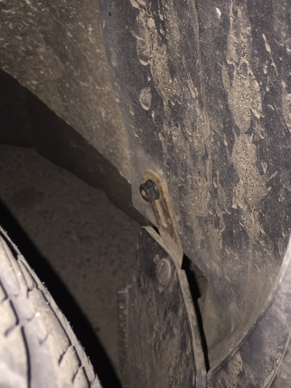

И тут Андрюха говорит: "Ану сядь в машину, закрой дверь". Постучал… "Похоже?!". Я: "похоже". Ураааааааа да чтоб его))) короче все оказалось совсем не там, где я это ожидал. Брызговик к кузову крепится с помощью пластиковой гайки, которая у меня решила уйти в вольное плавание. Брызговик не был как следует закреплён, что и провоцировало этот не приятный звук. Андрюха нашёл такую гайку, подарил мне её)) прикрутили и все стало как прежде ) Как всегда, Андрюхе респект и благодарочка, я говорю у него наверное талант скрытый))) все всегда получается)
Короче фух, можно вздохнуть с облегчением, а то было стыдно возить пассажиров да и самому противно)
Вот такая история, далее нужно выровнять бампер, его немного повело после моей "парковки" ну и по мелочи.
До новых встреч в общем)
