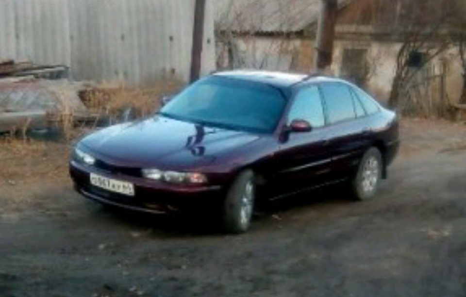

В связи с ДТП о котором я писал раньше возникла необходимость искать донора или другую машину. Со вторым вариантом Вопросов нет — если я решу брать другую машину, то это 100% будет восьмерка. Однако Мне случайно через знакомых попался 7 Galant е55 (63 мотор), тоже хэтчбэк, кузов в хорошем состоянии. У хозяина при движении оторвался клапан в первом цилиндре, и он еще проехал немного в таком состоянии. Клапан хорошо побил головку, сделал несколько дырок в поршне, и застрял в нём поперек. В принципе в головке все целое и подлежащие ремонту, в блоке тоже никаких повреждений, только поршень в куски. Но дело даже не в этом! Дело в цене! Человеку очень нужны деньги, начальная цена была 30, потом 25, и сейчас составляет 20000 руб! Даже если не рассматривать вопрос восстановления его двухлитрового мотора, а подкинуть туда мой в идеальном состоянии 1.8 вместе с коробкой, Цена в 20000 руб. за кузов в том состоянии, да еще и в комплектации GLSi, это просто бесплатно. Но возник закономерный вопрос, можно ли без особого геморроя малой кровью и за минимальное время сделать Swap 4G63 на мой 93? Мой мотор в превосходном состоянии вместе с коробкой и всем сопутствующим чего часто не хватает при замене мотора, наподобие косы мозгов и всего прочего. Тоесть имеем две полностью укомплектованные машины с мотором 2 литра и мотором 1.8. И нужно поменять моторы местами.

Скорей всего только прийдетца мозги переставить с твоей, а так по подушкам и и раземам все одинаковое будет…
Мозги конечно. Ну хорошо. там щас неясность с документами, как выяснится значит надо брать

Не вижу никаких преград) это не 6а13тт вкрорячивать, тут все станет как родное, по сути только подключить разобраться с проводкой, мозги поменять, по идее проводка вся таже будет.
Подушки тоже все идентичное? Посадочные места итд
Подушки разные. Двиг чуточку по-другому вибрирует. Остальное идентично. Минимум переделок. КПП и ходовка идентичны.
Спасибо. Но монтажные места под подушки там же? То есть я просто вынимаю свой мотор вместе с подушками, и ставлю на место того?
Да. Именно так.
