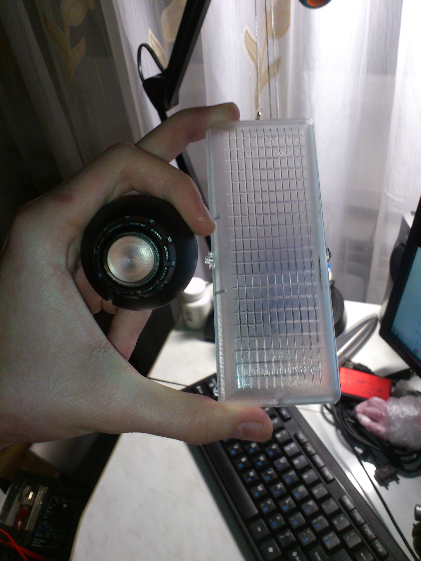

Привет, думаю этот пост вам понравиться, ибо решил «плотно» подойти к проблеме освещения салона в самарах, да и наверное в целом всех вазов. Фото будет много, как вы все любите;) Итак, стало парить меня что салонного плафона (про так называемый глазок вообще молчу) очень мало, свет тууууусклый тусклый, я называл его "романтическим освещением", а на драйве постоянно посты из серии – заказал на али светодиод, поставил, юху светит ярко. В итоге я сделал также, но не сразу, ибо это слишком просто, а я не люблю слишком просто, я люблю выжимать максимум из минимума и решать проблему в корне. Чем же меня не устроили светодиоды ? Да ничем, они во всех смыслах лучше сток лампочек, только одно НО. Они светят белым, холодным светом. Ну ребят тут кому как, кому то и победитель Евровидения 2014 может нравиться, а я человек привычек и заведенного порядка, вот хочу желтый свет и все тут. Нравится он мне. Решил подойти к проблеме поэтапно, для начала вернем былой блеск крышке плафона и глазку, чтоб ничто не препятствовало прохождению света. Как? Слышали может как противотуманки чистят, нет? Короче скажу кратко, зубная паста это оооочень незаменимая и многофункциональная вещь, кто помнит я писал как бампер ей в порядок привел www.drive2.ru/l/7835247/, нужно: сама паста, пох какая, желательно самая обыкновенная белая, без заморочек и старая зуб щетка (или то чем можно ее заменить)
Намазюкали с обеих сторон, ждем минут сорок, можно час, хотите можете и больше, и потом под напором воды щеткой счищаете пасту, хорошенько так трете, будто от этого зависит ваш уровень з\п. Смыли? Отлично! Плафон просто протер полотенцем, глазок протер и на ночь оставил на теплой батарее, чтоб хорошенько он внутри просох. Кстати про глазок, разбирается просто, но лучше посмотрите видео как его снимают и разбирают, всего 4 минуты, сразу все поймете, проще некуда, вот кстати сток лампы:

Итак что мы получаем? Состояние лучше заводского! Хз как на фото видно, но в живую прям прозрачнее слезы девственницы, паста сила всегда это знал.

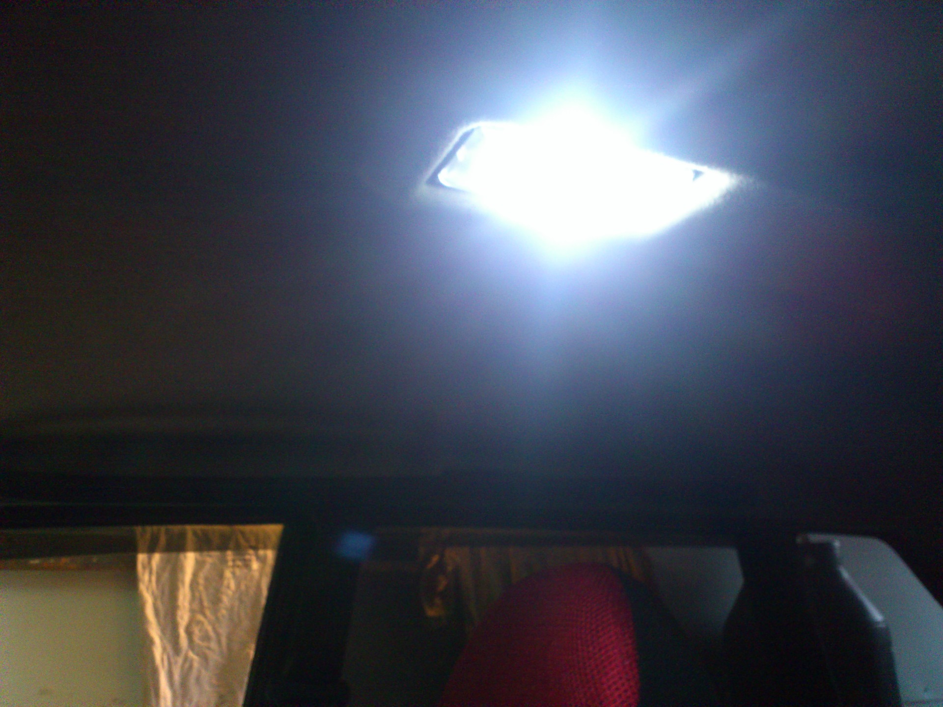

Итак пришли заветные лампочки, взял 5 штук ибо со скидкой шли, пришли оч быстро кстати. Но увы ребят ожидания не оправданы. Хз как по фото, но ярче не стало, даже может хуже, плюс диод короче лампочки и как то жибленько держался в плафоне, а я напомню, тот еще параноик, в общем оставил родную, и решил пойти другим путем.
Как видите, сам диод яркий, а вот чем дальше от него тем хуже, сзади вообще темень, спереди стало хуже чем было, свет будто "сконцентрировали" в одном месте, вернул сток лампу, благо светить после очистки плафона стало неплохо. Судите сами по фото, но мне лично диод не понравился.

В общем добившись результата все хорошо, и светят ярче, и долговечнее вроде как, и потребляет меньше, но что делать с белым светом, если вам нравится привычный желтый? Ответ нашел меня ночью, среди кучи мыслей что вертелись в черепной коробочке перед сном. Вспомнился мне один пост на драйве, назывался он так – «Катай все что катается» ну лобач и фары я катать не собираюсь(может поворотники только передние), но почему бы не закатать плафон! Рили ребят, кто вам еще предложит закатать плафон салона?!)) Желтой пленочкой, или даже оранжевой, уж какую найдете, хоть синей катайте, на вкус и цвет как говорится. Евро Плафон кстати тоже вроде белым будет светить, так что, может еще вернемся к этой "изюменке"… Покупается самый небольшой кусок желтой пленки на рынке и плафон снаружи закатывается ей, и вуууууалья наш яркий китайский друг начинает светить приятным желтым цветом лампочек Ильича знакомых нам с детства, а холодный белый цвет остается лишь в памяти. Дел то на 5 минут, если уже видели\делали что то подобное, скиньте фото\ссылку плиз, интересно посмотреть) Конечно может пленка будет немного забирать света, но если диод достаточно яркий будет всяко ярче стока при любых раскладах, и при этом цвет свечения получите какой хотите, такие вот дела, пишите кто что думает по этому поводу.
