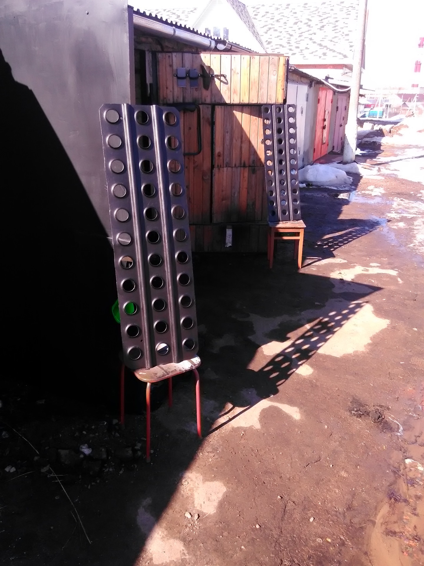

В этой статье хочу поделиться опытом изготовления сэнд-траков для Нивы.
Выбирал между деревянными и железными. Выбор был лёгкий — железные на халяву, а за деревянные пришлось бы платить за доски. Для справки — ступень лестничного марша 40*30*1200 стоит порядка 400р!

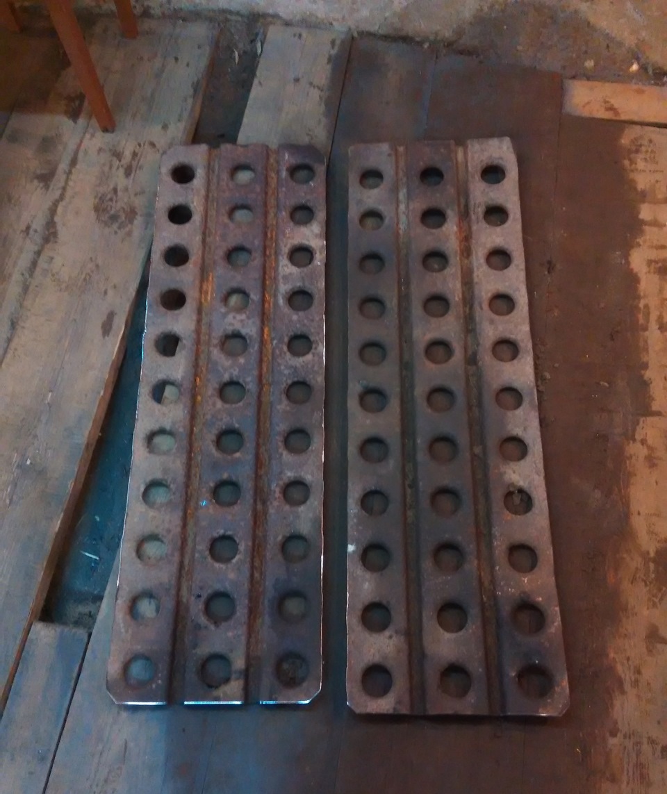

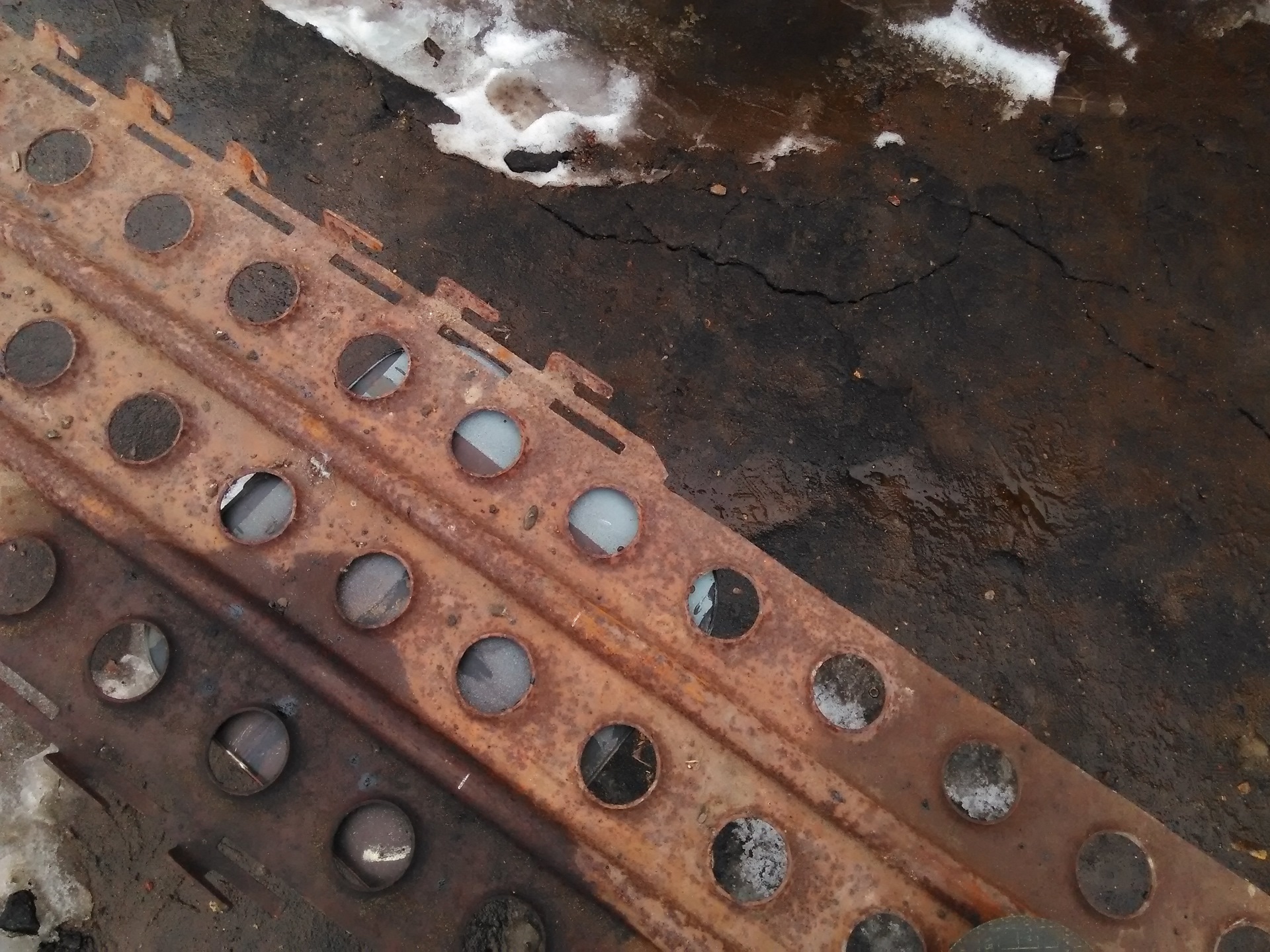

У друзей взял за пузырь беленькой аэродромную плиту металлическую. На Авито такие по 1000р.

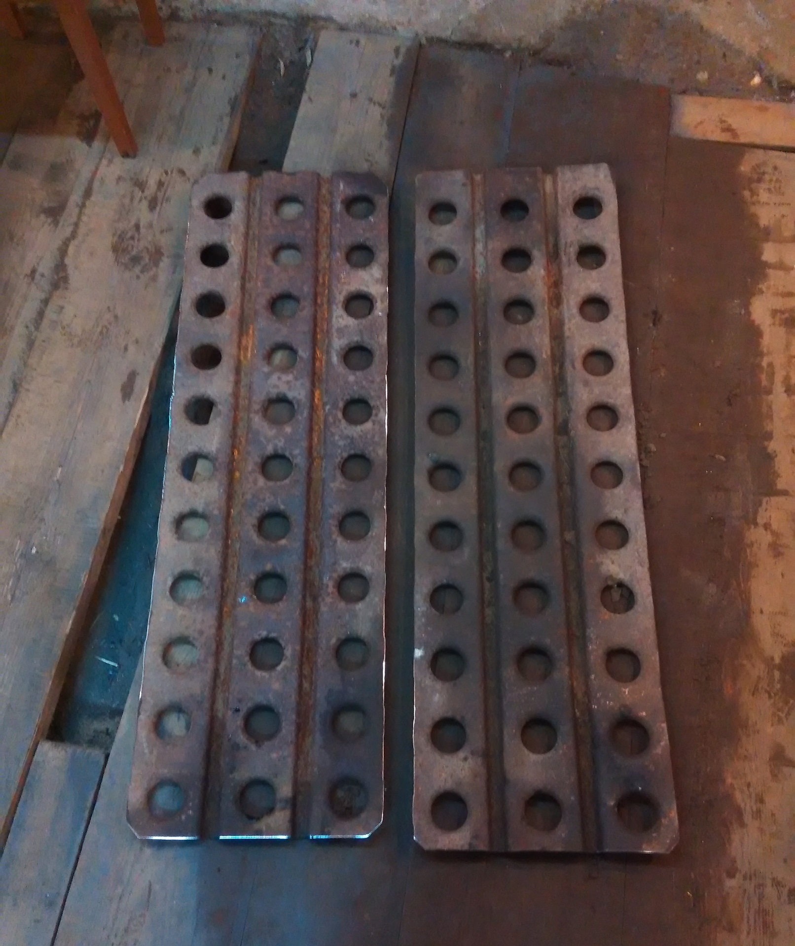

Первым делом отрезал бововую перфорацию — это крепления междуплитные. Толку от неё нет, а вес добавляет. Режу болгаркой.
После режу по длине так, чтобы влезли на пол экспедиционника (читайте в моём блоге). Получились по 1150 мм. Подрезаю уголки. Сверлю отверстия для крепления на болты в багажнике.

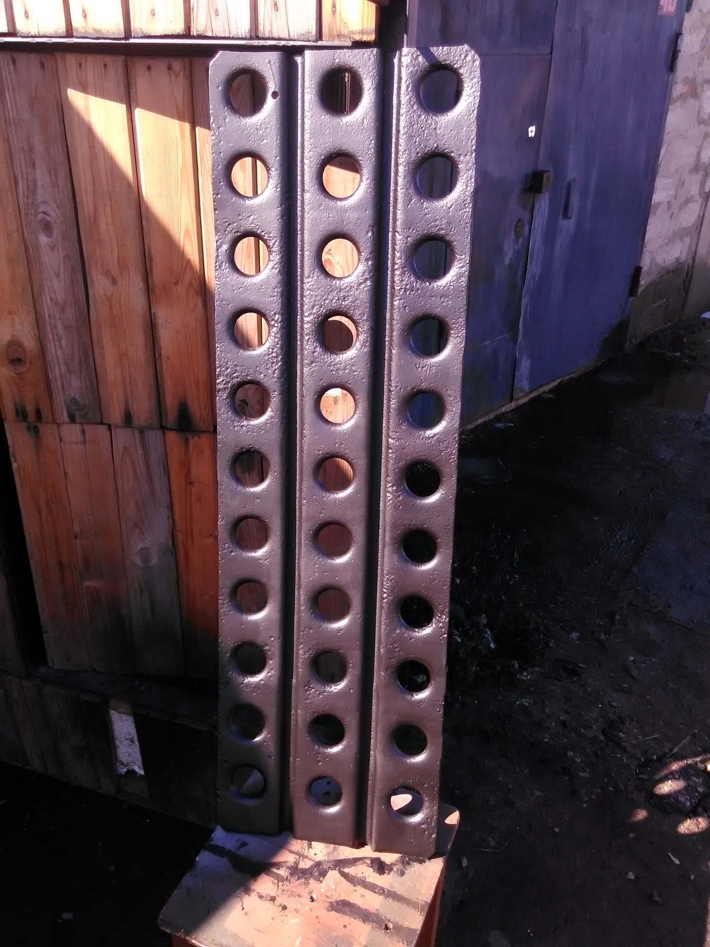

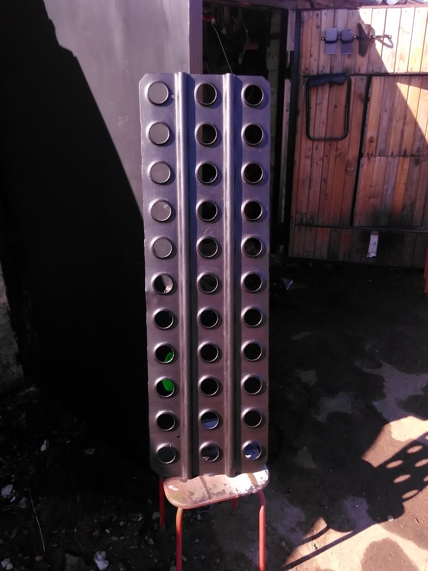

Зачищаю металлической щёткой, лепестковыми дисками, обезжириваю, крашу краской по ржавчине 3в1.
Итог:
Как будут себя вести, не знаю. Было бы очень хорошо, чтоб не пригодились!

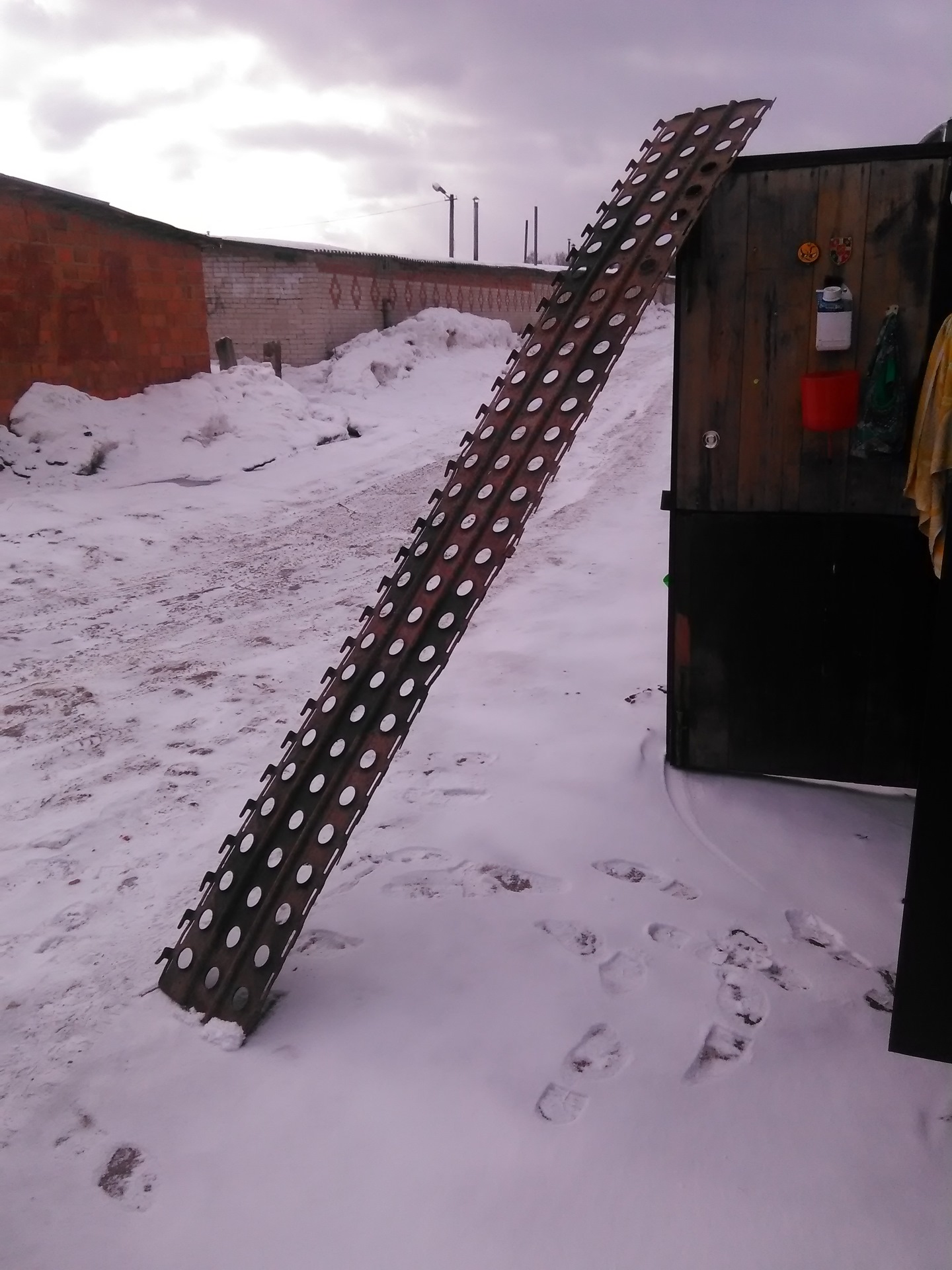

все в них хорошо, сам такие пользую, только тяжелые, очень
Да. Один 8, другой 8,5 кг. Но это лучше, чем в чистом поле искать, что подложить под колёса! А пластиковые дико дорого стоят!
Нормально они выдерживают нагрузку, уже несколько лет используем такие сэнтраки.
Спасибо, у меня этот опыт еще впереди…
Итак, уважаемые друзья, сегодня произвёл контрольное взвешивание: 8 кг 400 грамм каждая.

Думал над ним, вопрос в весе. Я бы тогда уж сделал из уголка. Жесткость не меньше, вес легче.
Кста сколько твои весят?
На этой неделе взвешу всё, начиная от экспедиционника, заканчивая лопатой. В итоговом отчёте по багажнику отвечу. Кстати, и калькуляция там будет.
Калькуляция вещь вторичная))) интересен вес. Слышал что аэродромные весят тоже огого. Но алю стоит мягко гря не адекватно.
Я думал они будут тяжелее…
