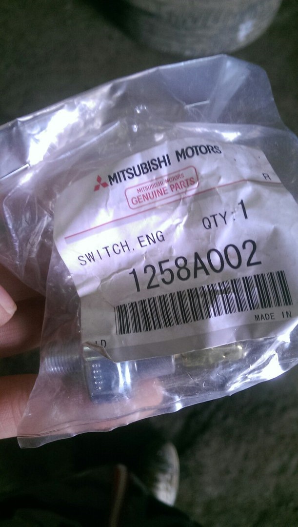

Так я и сделал — был заказан датчик давления 1258А002, оригинал около 700-750 руб.

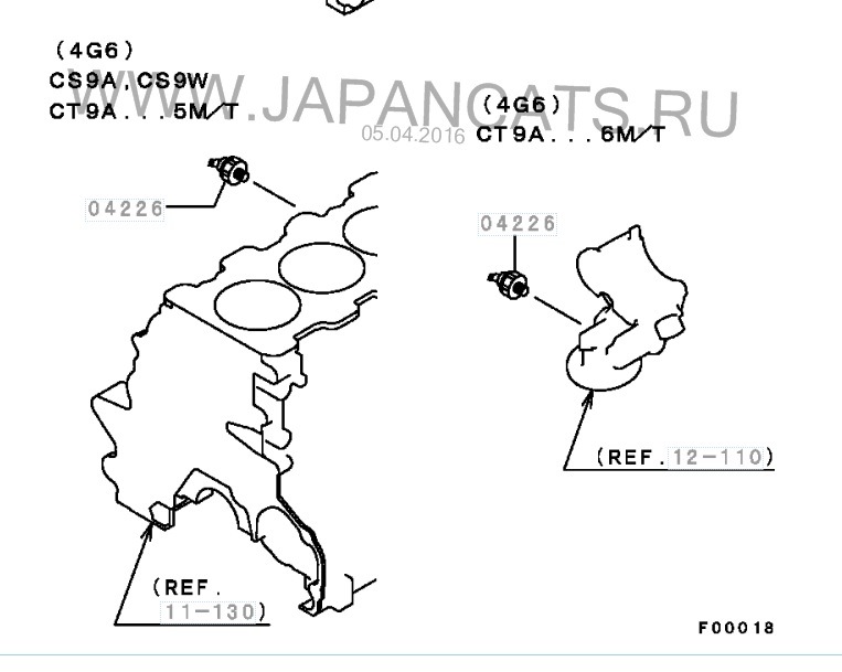

В сервисе быстро подняли машину и мы начали искать где же находится этот датчик, так как по картинкам на exist и в мануле было до конца не понятно его расположение.
Рядом стоял Lancer 9 со снятым двигателем. Я посмотрел расположение датчика на нем, но расположение их на ЭВО и на обычном Лансере видать не совпадает. В итоге пришлось опять звонить Мише 3EJlEHb, который нам объяснил, что сначала для замены этого датчика надо снять аккумулятор и его площадку, а уж потом найти датчик под впускным коллектором и аккуратно его заменить.
Заменили достаточно быстро и… И ВСЕ СТАЛО ОТЛИЧНО))) За выходные проехал около 30 км, лампа не загорелась ни разу! Очень рад, что всё обошлось.
