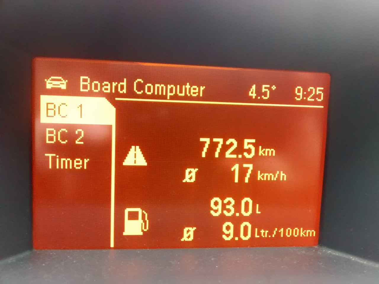

Судя по этой картинке, я или "тошню по левой", или таки толкаюсь время от времени и следовательно мягкий и бесшумный ход педали мне очень важен.

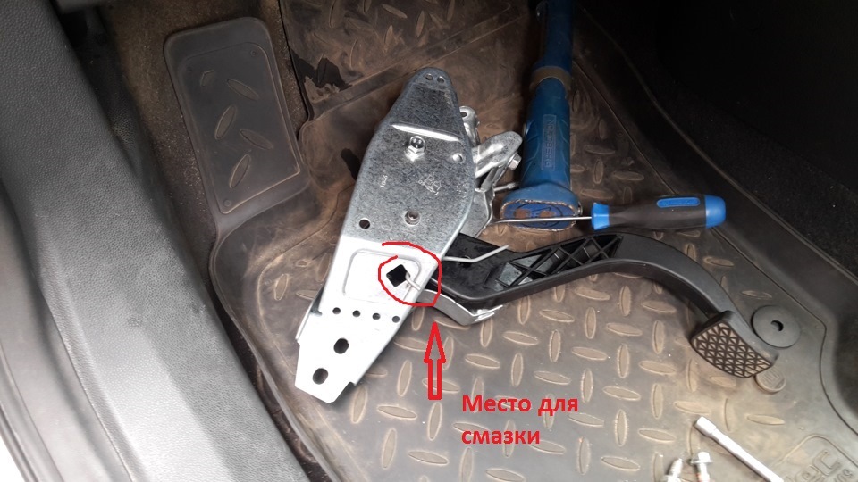

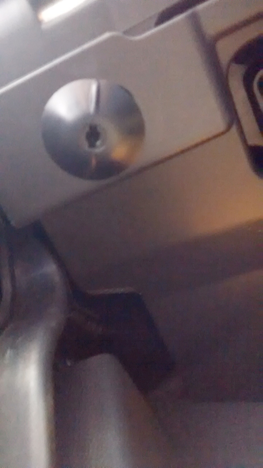

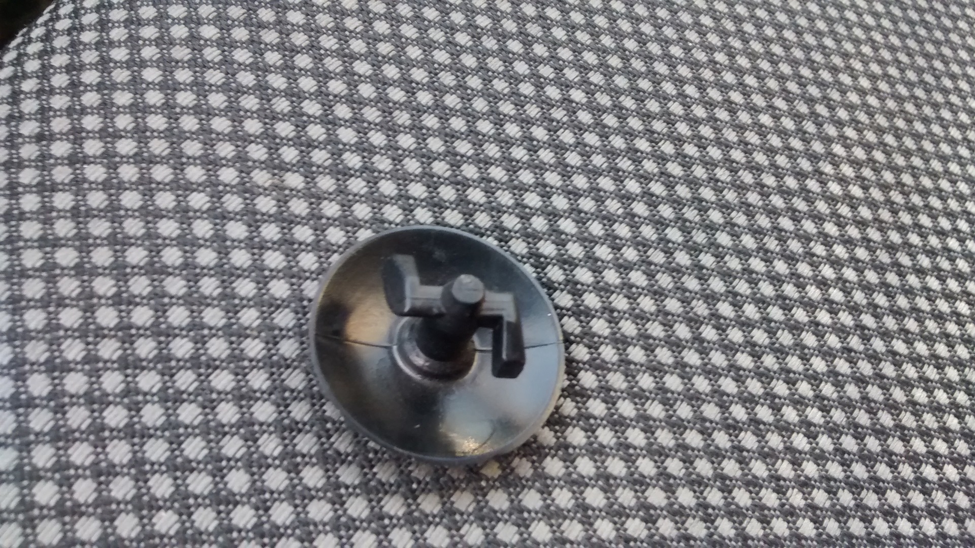

Первым делом обратился к FAQ. Скинул панель над педалями, скинуть легко — 2 барашка держат, они легко вращаются пальцами, панель падает в руки.

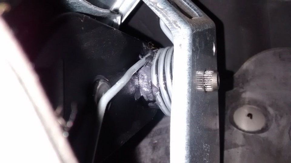

Далее сбрызнул WD-шкой все места скрепления, согласно FAQ.
Однако на пружине смазка была, да и чистая она. Скрип естественно не пропал. Тогда я поехал к ОД, ну не зря ТО у них делал же. Однако ОД сказал мне, что я не тем брызгаю и надо "силиконкой", естественно чуда не произошло. Съездил в др. сервис — развели руками. Типа случай редкий, точнее впервые с этим столкнулись, "делов не знают".
Затем я обратился к поиску по драйву и нашел похожий случай. Все встало на свои места.

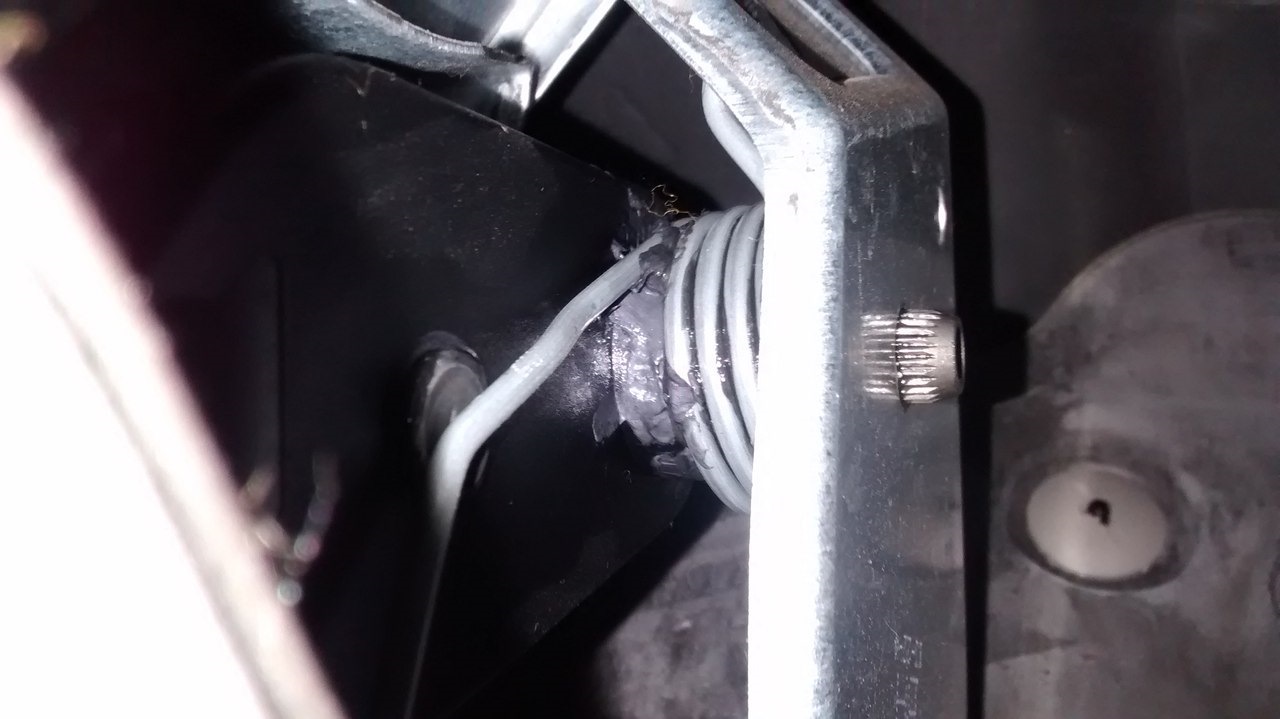

Смазывать надо было чем-то густым вроде литола и не там, где описано выше.
Скидывать педаль не обязательно, но извернуться, чтобы смазать придётся. Берете шлицевую отвертку оттягиваете немного зацеп и другой шлицевой отверткой запихиваете смазку в месте соприкосновения, прям таки основательно. После проделанной процедуры — скрип пропал. Не знаю — на долго ли?!
Для тех, кто хочет скинуть педаль — есть FAQ.
UPDATE спустя годы скрип повторился, прикрыл газетами педальный узел, набрызгал спрей-смазки (Haftschmier Spray) на тоже место и скрип прекратился

Скрип не вернулся?
нет, к счастью
Самому нужно устранять скрип…, видимо общая болячка свежих опелей
да там не сложно, чуть отогнуть пружинку и намазать чем-то густым

ну хорошо что получилось))) можно на будущее на этот уголок пружинки ещё маделин наклеить, и обмазать это дело)) чтоб наверняка больше не соприкосалось)))
