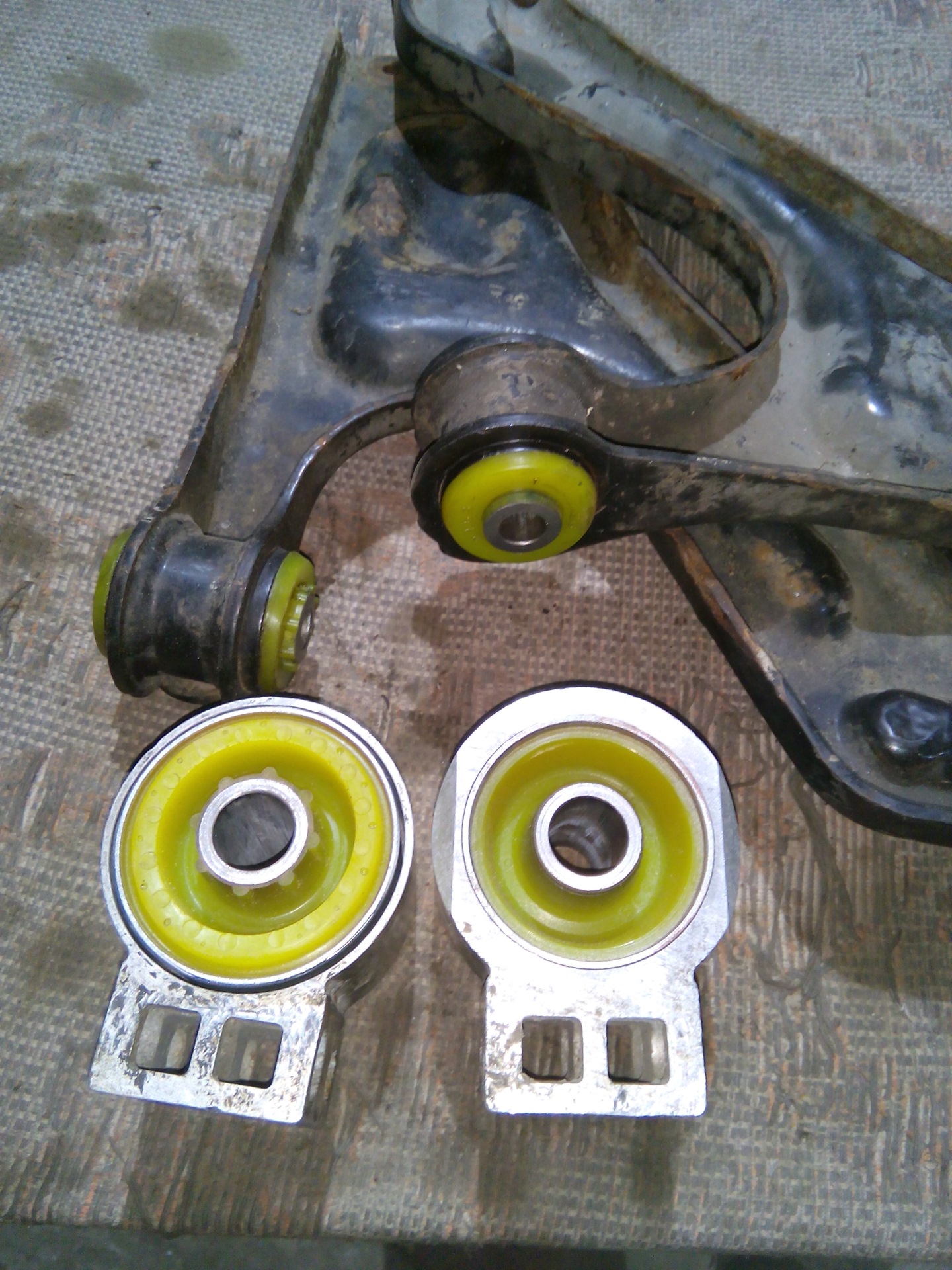

Стоит полиуретан в рычагах и в подрамнике. Рулится однозначно плотнее, чуть острее. С утра при выезде со двора скрип стоит пипец, как от телеги, после 10 минут езды замолкает. Основную разницу заметил именно после замены сб в подрамнике.
надо скидывать коробку, соответственно решил поменять сайленты подрамника, купил набор от РР, но читал негативные отзывы по ним, что мол уменьшаются в диаметре и подрамник начинает болтаться как г-но в проруби. Как у вас сайленты живут, как по комфорту в сравнении со стоковыми? Что порекоммендуете?
Прелесть. Пока пробежал не так много — проблем нет. После перехода на ПУ в рычагах — разница призрачная, не каждый заметит, а вот когда поменял в подрамнике — разница появилась сразу. Все жестко, ничего не болтается. Запрессовывать без внутренней втулки.

Где-то читал что скрип устраняется смазкой сайлентов.

смазки пожалели
или не протянуто нормально
Протянули от души, менял сам с другом.
По смазке, да, наверно нужно побольше натолкать…
производитель кто ?
шайбы были в комплекте ?
РР — брал в карсити. Задние сайленты рычагов без шайб.
не буду растраивать но это гадость
пропартс
там размеры протеряны
Посмотрим как будут жить, если что, старые остались, можно в них неспеша запрессовать ту же точку опоры
точка опоры тоже каль
там просрали размеры
Так всех послушай, вокруг вообще говно одно…
нет … поверфлекс нормально
я высказал свое мнение на основании опыта установки .личного опыта

дубовая не станет? как на счет скрипа?
рулиться лучше однозначно
у меня полный комплект полиамида стоит на вагоне

С ним чуток пособренней подвеска будет, но в подрамник мотора лучше резину ставить, мягче гасить вибрации будет
Ставил клиентам и в подрамник ролик, не сказать-бы что сильно поменялось.

на красном вагоне пробон на полиамиде 145 000 км
как новый
Спасибо, буду иметь ввиду. Нет такой проблемы, что задний сайлент переднего рычага в обойме съезжает?
нет
ставить надо правильно и все
