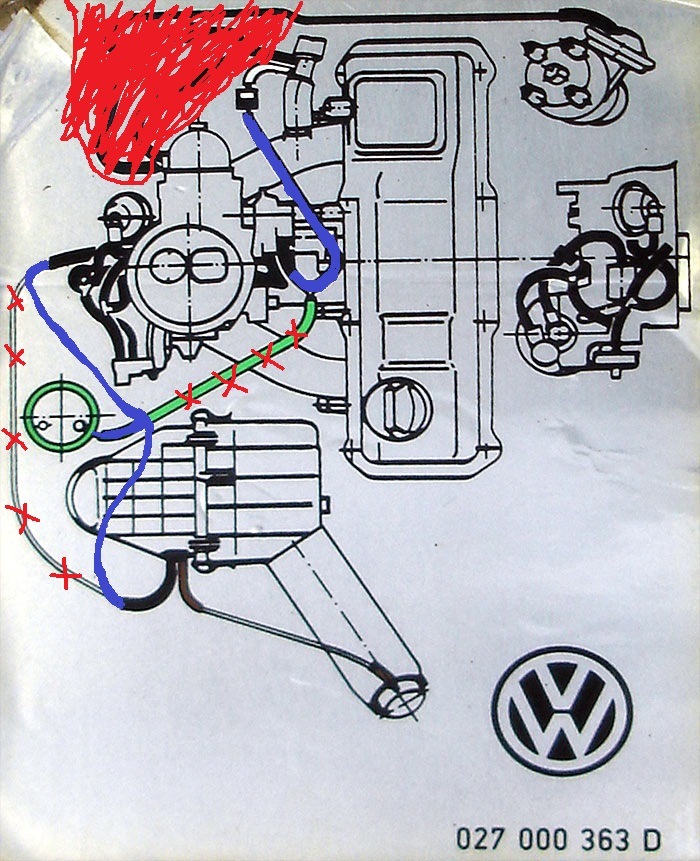

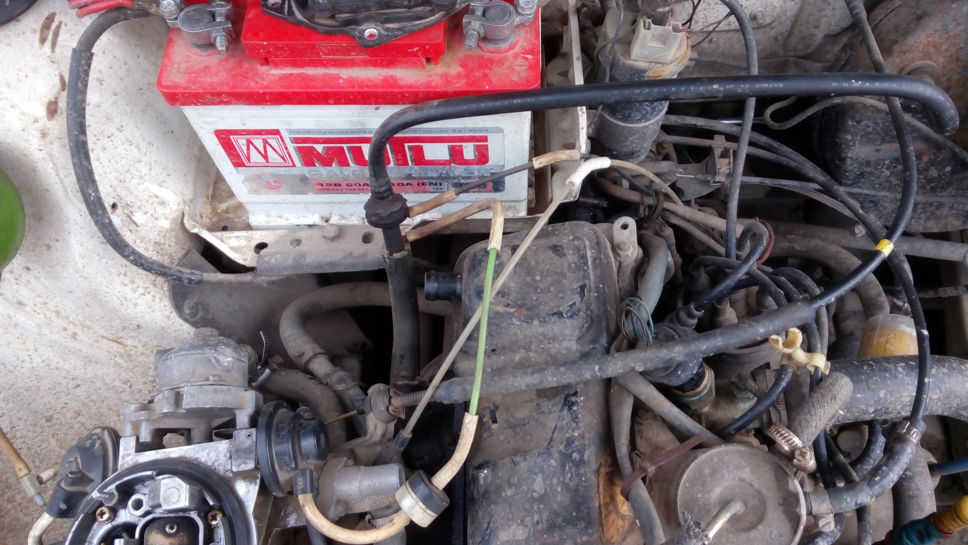

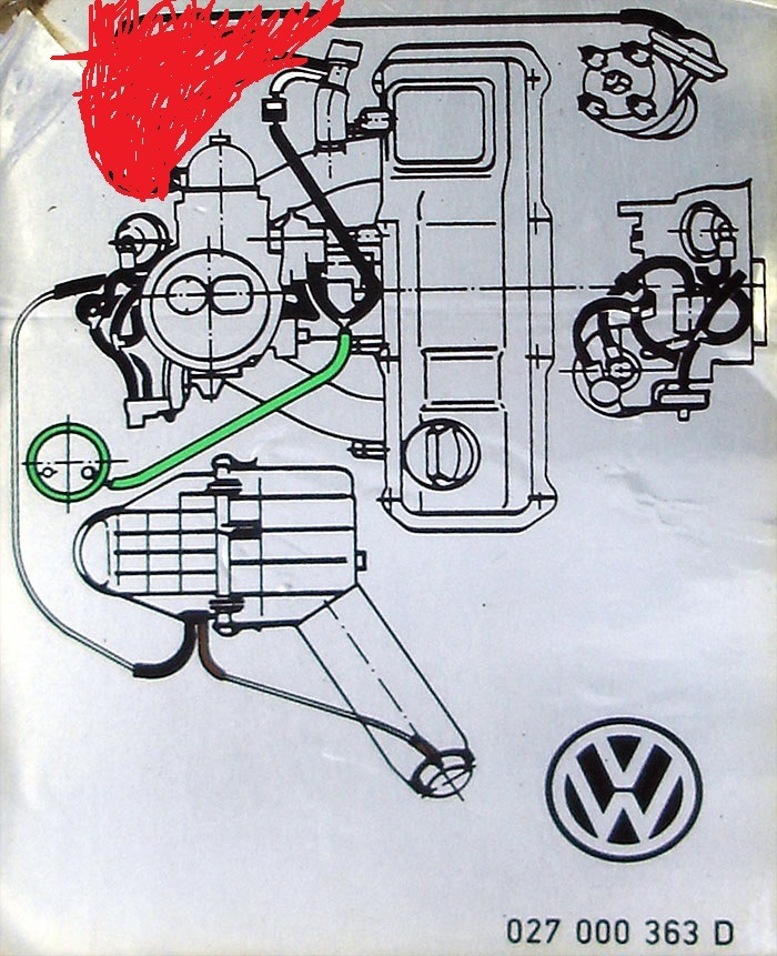

Для начала, CTEJIC90, определил по фотке, что мои вакуумные трубки подключены не должным образо))))) Все трубки я заменил, и подключил как надо… но проблема не ушла целиком. Так же тарахтит на холодную и мне приходится ему немного помогать))) Разница : Раньше я ждал пока он не прогреется почти полностью, а теперь, только поползла температура, машина сама берет обороты в свои руки))) Она у меня кушает бензин живьем! О чем доказывают черные свечи… Сейчас я не успеваю заняться в плотную(((( Как приеду с вахты, сразу же займусь и потом выложу полный отчет))) Мне нужно разобрать полностью карбюратор, вымочить его, прочистить и продуть… заменить НЕ ПРИГОДНЫЕ резиночки и прокладки, смазать, отрегулировать по мануалу ( все зазоры) — и потом уж смотреть)))) И будет мне счастье!))))

Во первых — у тебя неправильно подсоединены вакуумные трубки. Конкретно пуллдаун, его первая ступень у тебя соединена через односторонний клапан, а вакуумный ресивер (зеленый мячик) вообще идет непонятно куда то вниз карба. Поищи в интернете схему соединения вакуумных шлангов на 2Е и все будет у тебя нормально. Просто от такого соединения у тебя неправильно работает пуллдаун — он должен приоткрывать воздушную заслонку в два приема — сначала после старта на 1.5-2.2 мм, затем через несколько секунд на 4.5-5.2мм (точные данные надо смотреть для твоего двигателя). А у тебя он либо не рабочий либо что вероятнее — соединен неправильно, соответственно она у тебя и богатит при старте с полностью закрытой воздушной заслонкой.
Ого себе!)))) Спасибо большое за замечания!))) Я даже не подумал что вакуум может быть подсоединен не правильно…)))))
Да, еще обязательно замени черные шланги те что изолентой синей обмотаны. На белые вазовские силиконовые как у тебя остальные стоят.
