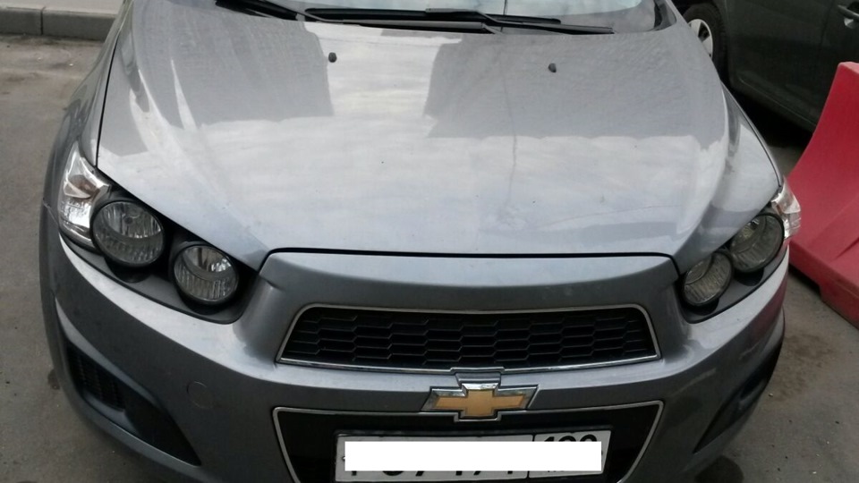

Господа, прошу совета, так как сам понять не могу.
В общем, после замены масла (не факт, но мне показалось связано) первые 6 тысяч все спокойно, а вот после этих 6 тысяч на прогретом моторе начинает появляться какое-то дополнительное жужание, на любой передаче, в том числе и на нейтралке. Жужание усиливается при увеличении оборотов. Первый раз такую штуку заметил на ~16 тысячах пробега (замена масла на 10), съездил к официалам, те сказали не парится. Потом на 20 тысячах пробега заменил масло, после этого звук пропал. Сейчас пробег 28, звук не дает покоя последние пару тысяч км. Магнитолу приходится делать очень громко, что бы не слышать этот звук, что, в принципе, как решение меня не очень устраивает. Может кто сталкивался с подобным или есть какие-либо предположения? Если надо могу попробовать записать на видео и прикрепить.
UPD
После замены масла на 30000 опять пропал звук
Комментарии 7
