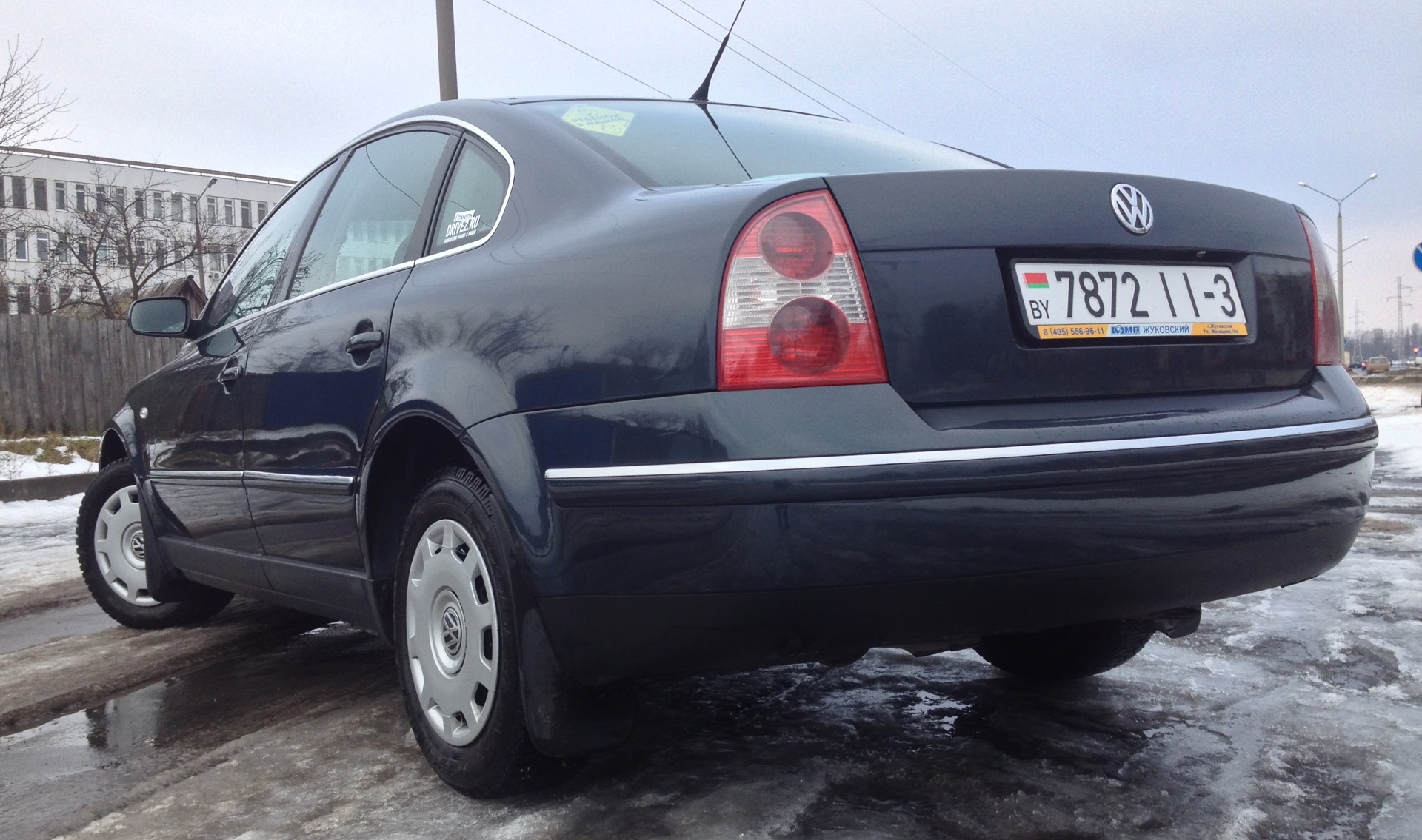

После покупки и установки драйверов на компьютер для чудного китайского шнурка настало время проверить его в действии, а именно почитать ошибки…
Это был первый опыт подобной операции…
Если просто почитать ошибки, то все просто… а вот если лазить по группам, то тут уже сложнее…
На первый раз ограничился автоматическим поиском неисправностей в блоках.
Вот результат:
Адрес 01: Электроника двигателя
Блок управления: 4B0 906 018 DF
Компонент: 1.8L R4/5VT 0001
3 Найдены неисправности:
16795 — Система подачи вторичного воздуха: снижение пропускной способности
P0411 — 35-00 — —
16684 — Обнаружен пропуск воспламенения
P0300 — 35-10 — — — Непостоянно
16685 — Цилиндр 1: обнаружен пропуск воспламенения
P0301 — 35-10 — — — Непостоянно
Адрес 08: Электроника кондиционера / отопителя Labels: 3Bx-907-044.LBL
Блок управления: 3B1 907 044 J
Компонент: CLIMATRONIC B5GP 0004
5 Найдены неисправности:
00792 — Датчик давления в контуре климатической установки-F129
35-00 — —
00603 — Исполнительный электродвигатель заслонки пространства для ног и заслонки размораживателя
37-00 — неисправен
01271 — Исполнительный электродвигатель заслонки управления температурой воздуха-V68
37-10 — неисправен — Непостоянно
01272 — Исполнительный электродвигатель центральной заслонки-V70
37-00 — неисправен
01274 — Исполнительный электродвигатель заслонки воздухозаборника-V71
37-00 — неисправен
Скинул все ошибки…
Проехал 300 км после этого.
Повторно вылезла только — 16795 — Система подачи вторичного воздуха: снижение пропускной способности
Ну что поделать…
Значит надо разбираться с ней…
Всем спасибо…
