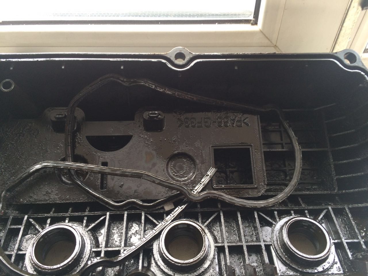

Прокладки крышки клапанов в хлам

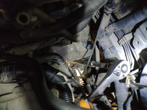

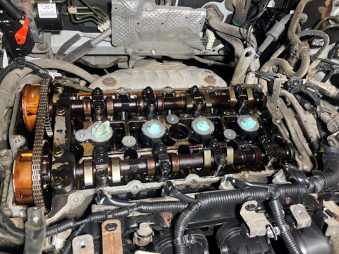

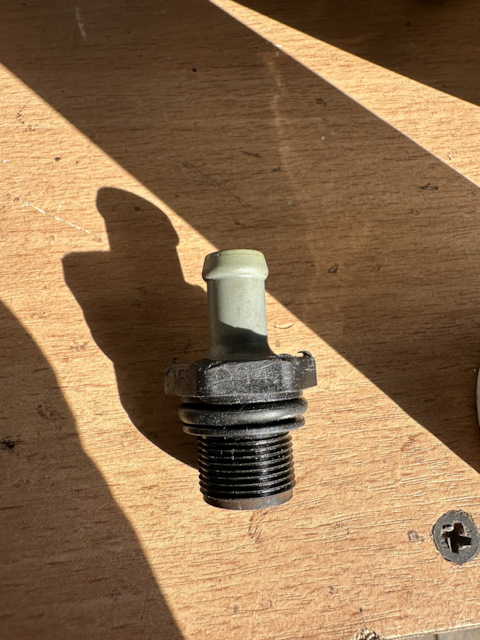

Сняли крышки клапанов. Причина утечка масла. Возможно также утечка через датчик давления масла. Дачтчик который находится сверху двигателя в районе воздушного фильтра. Вообще датчиков два.
Также за одно планирую заменить свечи пробег всетаки 118 000км.
Еще провести регулировку зазоров клапанов. Да да кто не знал защоры клапанов регулируются механически. Гидрокомпенсаторов нет.

Нужны прокладка под клапанную крышку.
Датчик давления масла

Датчик давления, вроде этот номер но не уверен 1220a019
Прокладка клапанной 1035a714, прокладка выпускного коллектора 1540a193

Дааа, а что за масло, крышка капец в каком нагаре…
Масло mobil
118 тыс что-то рановато для прокладок клапанной крышки, видно погрели двигатель, да и клапанная крышка в ужасном состоянии, какое масло заливали?
Mobil а вы вскрывали свою крышку?
свою нет, друг регулировал зазоры на таком же движке при пробеге 210 тыс. км, крышка была читая, я сам лично менял на таком же двигателе, опять же не на своем вкладыши шатунные, при пробеге 205 км, низ был супер чистый человек заливал 5*40 мобил с самой покупки.

вот я не пойму. есть гидрокомпенсаторы или нет, кто что пишет… кто есть, кто нет… где правда
они вроде на впускных клапанах есть а на выпускных нет… или наоборот -)
Все наоборот))на впуске нужно регулировать зазоры, на выпуске гидрики.
