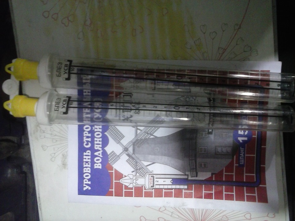

Когда гнал после покупки машину с Питера был замечен косяк, а именно замерзали пятки аказывается с дверей поддувало и нехило.Ну и решил вставить в уплотнители трубочки, был куплен гидроуровень 15и метровый.Ну и эфект на лицо и тише стало и не сифонит и двери более плотно закрываются.

Вобщем диаметр трубки 8,0-8,2. меньше не советую толку не будет и больше ненадо может не закрыться дверь.
ну и совет не старайтесь загнать трубку целиком в одно отверстие проблематично.В первую дверь я толкал проволоку хотел целиком загнать весь перематерился надорвал хорошо уплотнитель.А во вторую дверь засунул трубку из 4х кусков ваще без проволки там снизу есть отверстия в уплотнителе по краям двери как раз такого диаметра с неё можно до верху двери трубку довести без проволки она не сильно гнётся.
