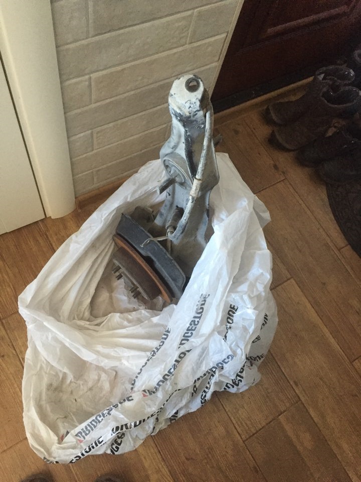

Приехал груз из солнечного Геленджика, и я мигом поехал к парням в "2Speed", где все было сделано очень быстро в душевной атмосфере!

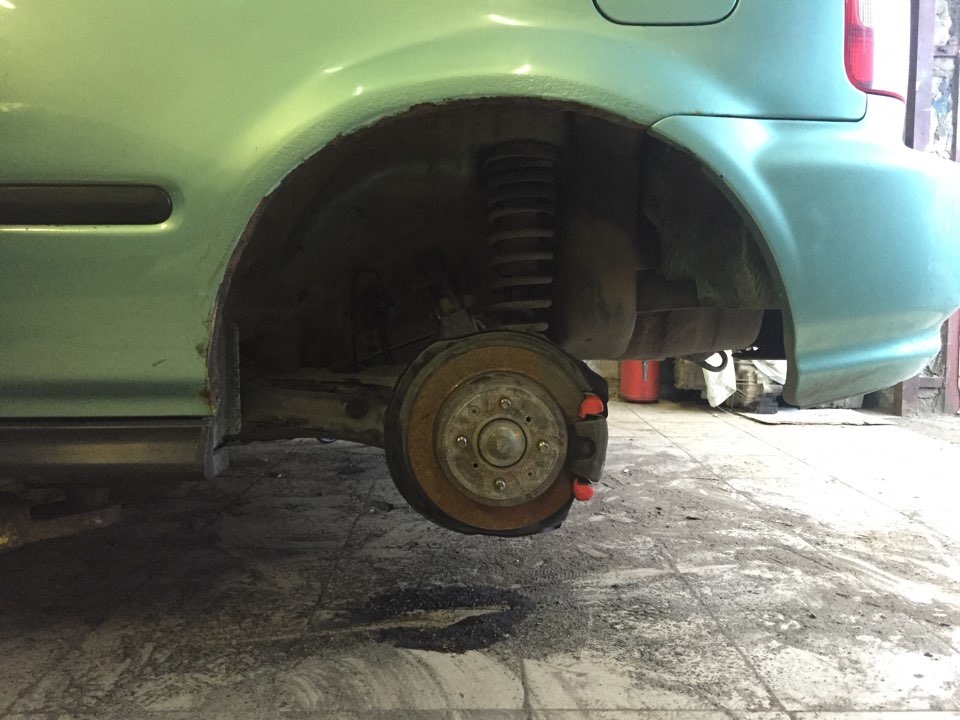

Перейдём к спекам:
Пока что имеем овощные РТУ и ГТЦ, позже поставлю распределитель 40/40, чтоб добиться максимума от такого конфига тормозов.
В итоге — 260/240 (без АБС)
Конечной точкой будет установка в круг новых тормозных дисков (на ум только бруэмбо заморский и приходит, остановлюсь на них).
Теперь об ощущениях:
Ожидаемого провала и смещения рабочего диапазона педали тормоза не обнаружилось!
Педаль стала чуть более жесткой, мне даже привыкать заново не пришлось.
Не смотря на то, что сейчас нажатие педали не по "фен шуй" распределяет усилие — тормозит много и много лучше!
Да даже, я бы сказал, небо и земля.
Если нужно затормозить с 60-80км/ч, я и вправду торможу, а не плыву по дороге 😄

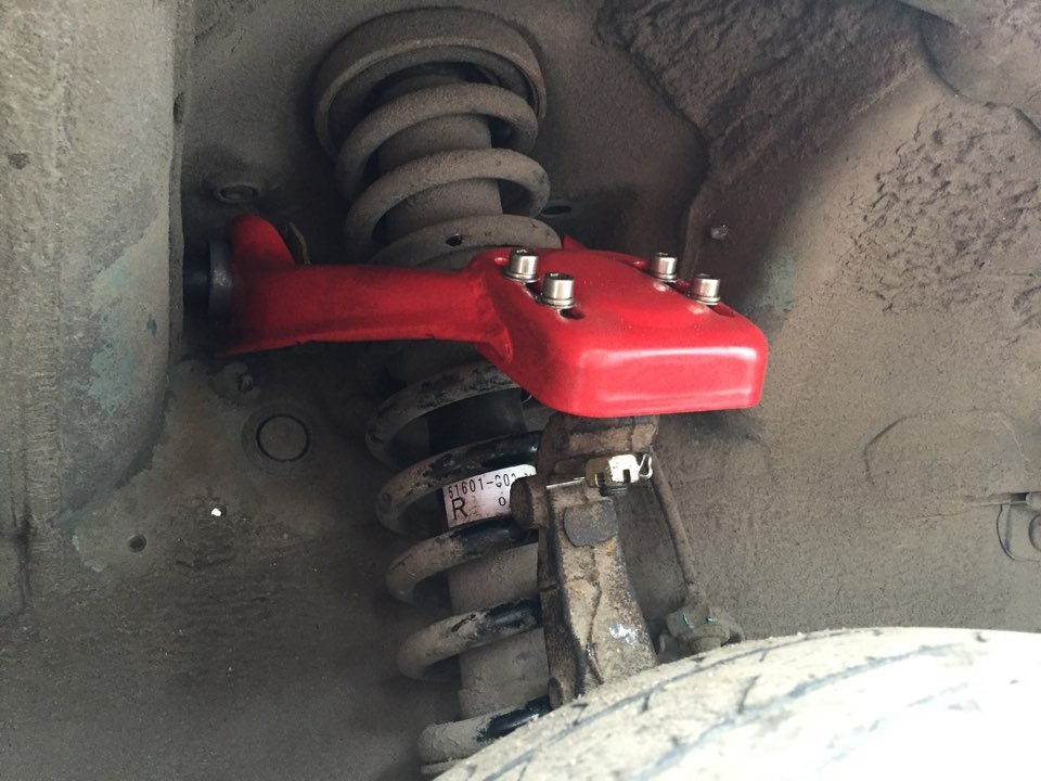

Так же установлены передние развальные рычаги, но об этом нечего говорить…

а у тебя разве не абс было раньше?
что за рычаги?
Нет, у меня машина без него всегда была.
Рычаги… Скажем так, фирма "Говно Тайваньское" или Китайский Сканк 😄
я прост думал у всех рейстайлов абс) ошибался)
Хорошо, что хоть кулак у меня на рестайле 14 оказался :)
развальные хорошо бы усилить пластиной
Да, как раз хочу это сделать :)
MikeLike
А как именно это делать и зачем?
www.mytyper.ru/ здесь поищи.
чтобы вся конструкция не вылетела на хорошей яме.
Спасибо))
