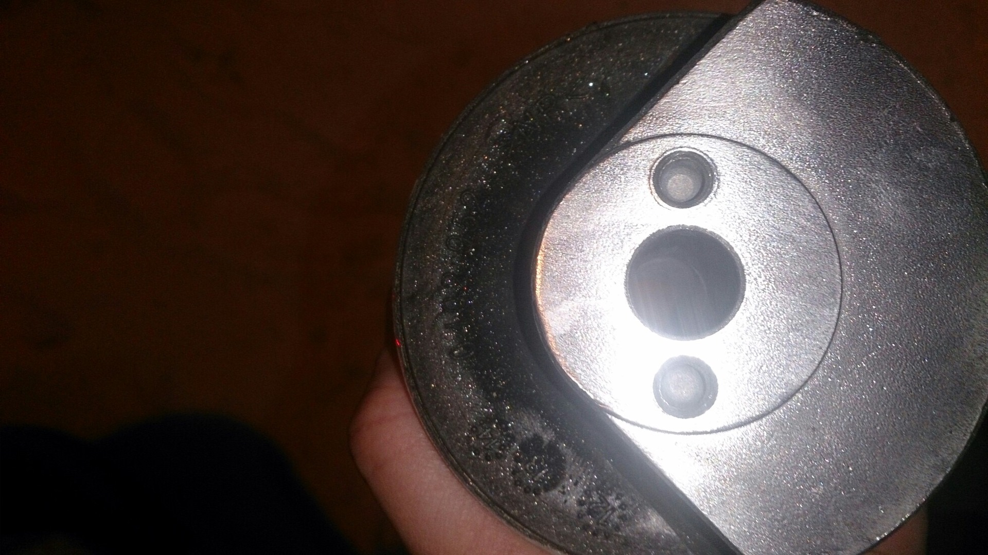

Заказал LEMFORDER 35936 01 а в упаковке пришли 04 02 952 Opel. А также болты 04 23 973 (13137814) + гайки и шайба крепежная 54 02 639. Шайбы крепежные оказывается в комплекте идут с сайлентблоками. Теперь с зади тишина 👂👍👂👍
Грохот был, тоже грешил на аморы, ездил в контору на диагностику подвески там сказали что сайлентблоки целые. заехал к знакомому он глянул, машину расшатал в лево и в право сильно и этот стук было слышно.
