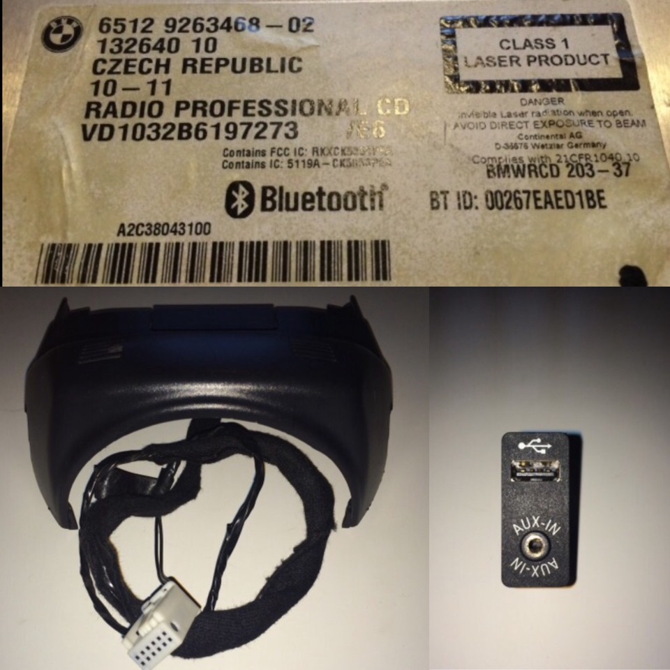

Как я думал, BMW Professional CD бывает (1) простая с AUX, бывает (2) с оптикой MOST и AUX, а бывает (3) с оптикой + AUX + USB + Bluetooth. Я сначала и хотел вариант номер 3. Главное чтобы был USB. Но в порывах поиска не нашел то, что мне нужно. Никто не продавал видимо. На той Professional, что я уже поставил, есть оптика. По оптике можно подрубить доп.блок, чтобы реализовать функцию USB. Блок может быть как оригинальный от BMW (mulf), так и стороннего производителя (например, trioma). В этом и был весь план.
Ну а тут черт дернул посмотреть на список моих "избранных поисков на авито". Хотел стереть ненужные, а то слишком уж много уведомлялок в телефоне. Ткнул в поиск BMW Professional CD и тут вот оно алелуйя. Чуть ли не в самом верху, да еще и прям в моем городе и прям у меня на районе…
И вот оно, руки зачесались. Короче почесал, позвонил, руки в ноги и вперед — забирать ценный предмет.
Вообщем и целом, без лишних заморочек случайным образом стал счастливым обладателем возможности прослушивать волшебнейшее изобретение человечества — юсб-флешку. Вот оно как. На борту моей новой магнитолы есть разъем под USB, прямо внутри в ней зашита возможность стыковаться с телефоном для "алё-алё". В комплекте продавец вручил провод "голова" <-> "usb-разъем" и верхний кожух рулевой колонки от е93 с микрофоном для громкой связи. Короче повезло все разом захватить.
Любопытно, что здесь есть все, кроме оптики. Не знал, что и такое бывает, а оно бывает.
Немного ослабил галстук и при помощи отвертки, лобзика и разводного ключа вместе с продавцом воткнули магнитолу прям у него во дворе (под радостные бухие завывания компании каких-то алкашей рядом). Атмосферно, че.
Ю-эс-би чекнул, телефон подцепил. Все работает. Радость.

Вставил микрофон, обратил внимание, что он кагбэ не вставляется там никуда, ни с чем не совпадает. Ну залепил его волосатой изолентой и ладно.
Начал ставить кожух и понял, почему на старом поломана пластмасса на решетке. Микрофон не местный, не с этого района. Он и новую поломал бы, если посильнее защелкнуть. В итоге сделал то, чего изначально не хотелось делать. Нарастил провода микрофона и протянул его в блок FZD на потолке. Вот там точно все йоко-поко вышло.
Потом дошел до места где надо воткнуть и радоваться. А втыкать некуда. Вот на фотке белая фишка микрофона и черная фишка квадлока магнитолы. Видимо квадлоки бывают разные. И в моем случае надобно перекинуть два провода микрофона в мой квадлок.
Начал доставать пины из разъемчика микрофона и облом…=(
Но на помощь пришли новые пины из заначки и чудо кримпер =)
Как итог — все засунуто куда надо, "алё-алё" работает, домофон коннектится без проблем, собеседник меня слышит, я слышу собеседника.
