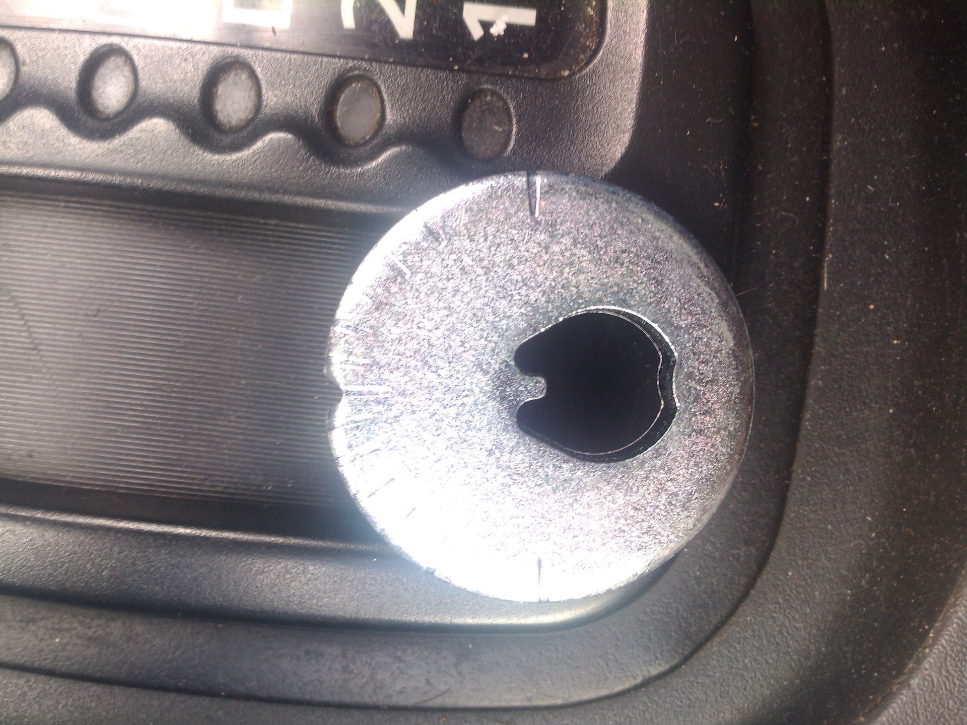

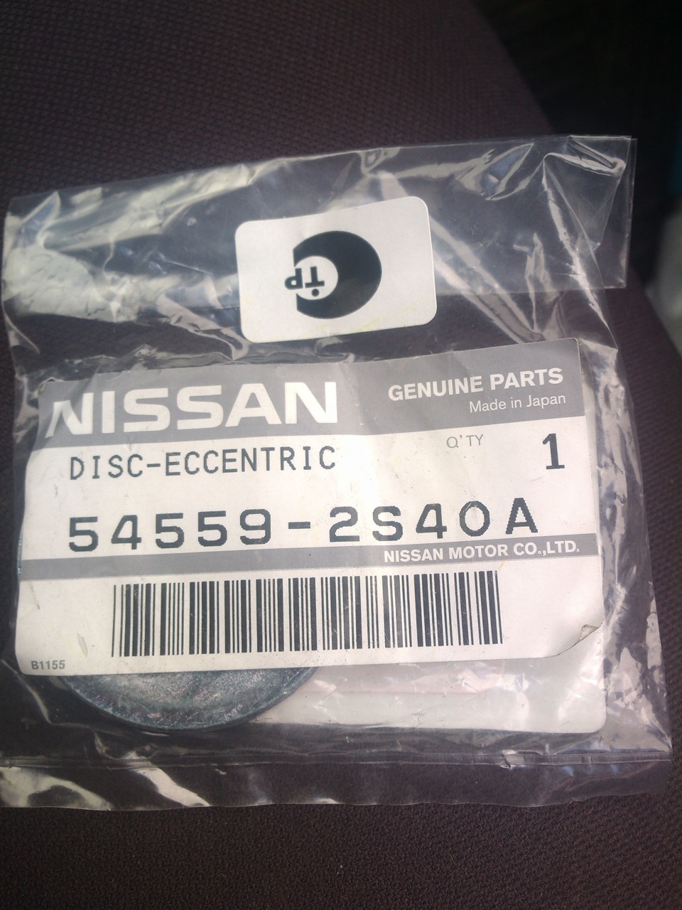

Месяц назад заказал эксцентрики в зад:

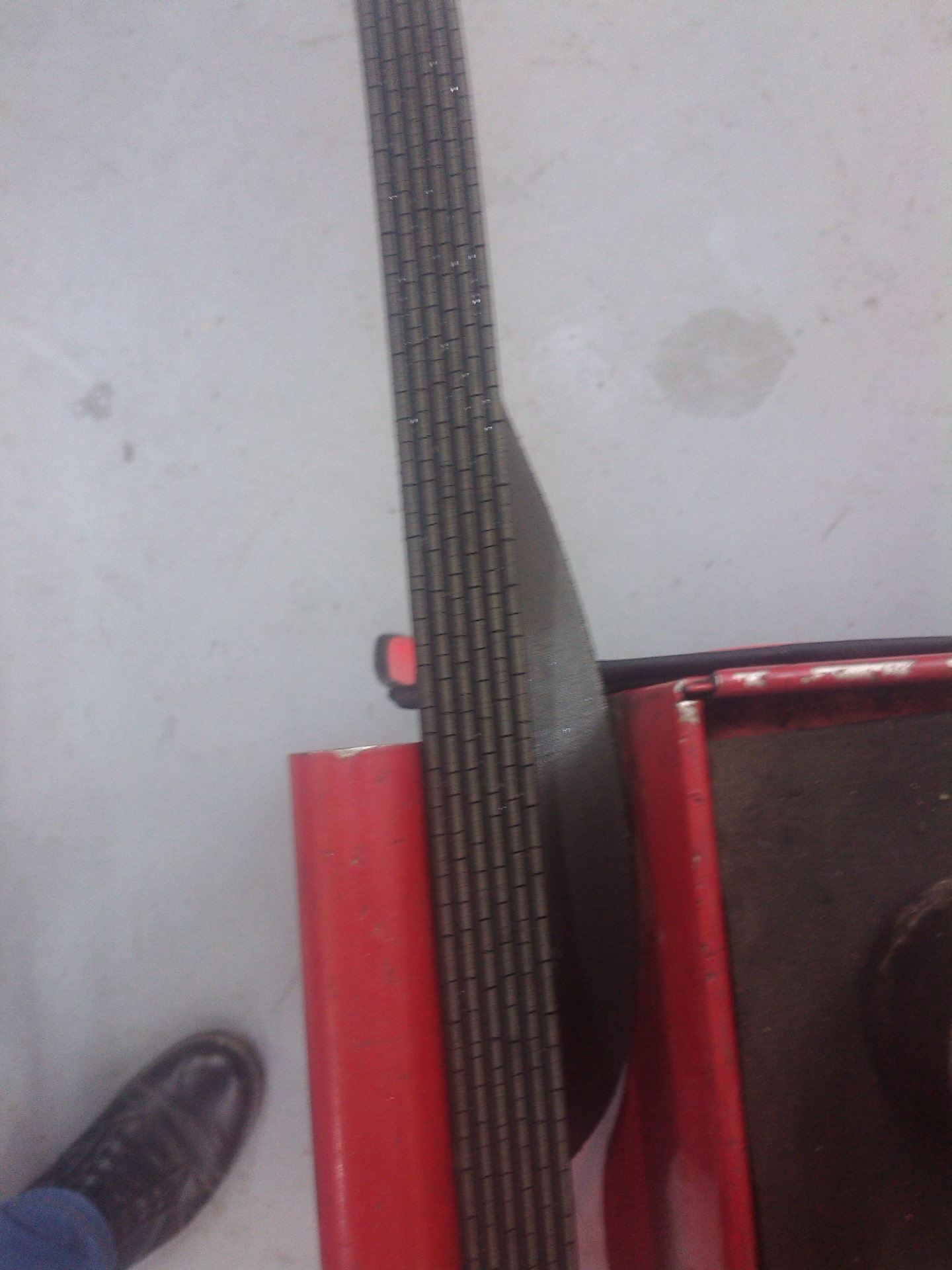

поменял ремень Гены на Contitech, упоминание о котором имеется в ранних записях. Вот такой ремешок сняли:

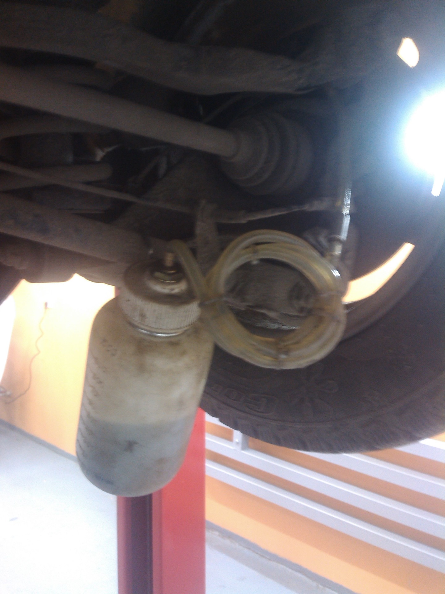

Кроме того, прокачали тормоза с заменой жижи, заливал Bosch, которую купил для Toyota, но не сложилось…
С левых колёс лохмотья вылетали:

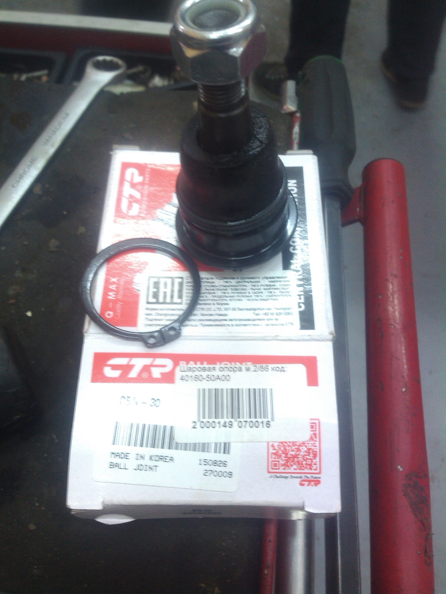

Механы забраковали левую шаровую, поехал купил такую за 560 рубасов:
поменяли за 10 минут и 400 рублей без проблем и сварки.

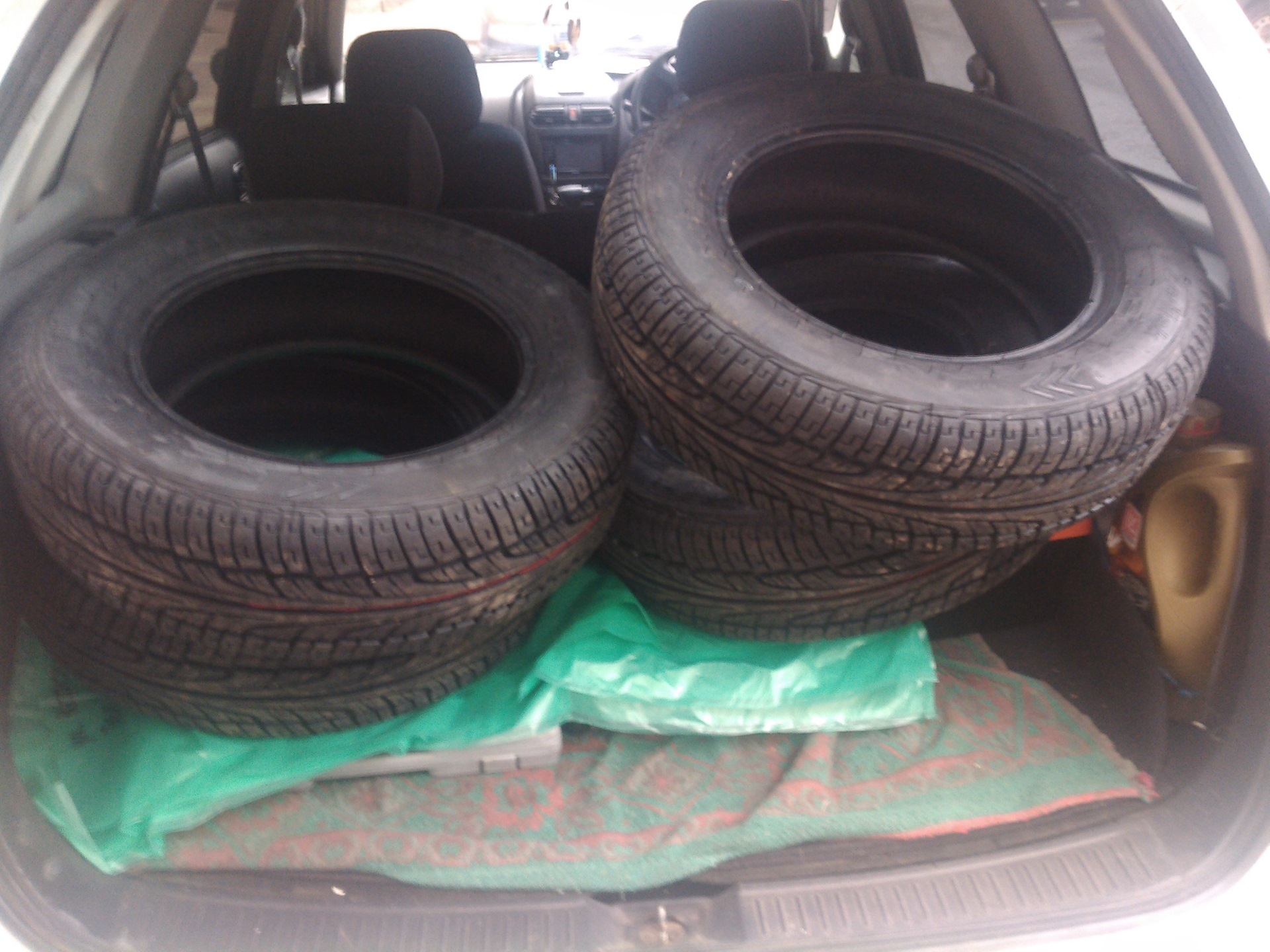

Через несколько дней прикупил резину на лето за 7 тыщ, по рисунку-копия Cordiant Sport:

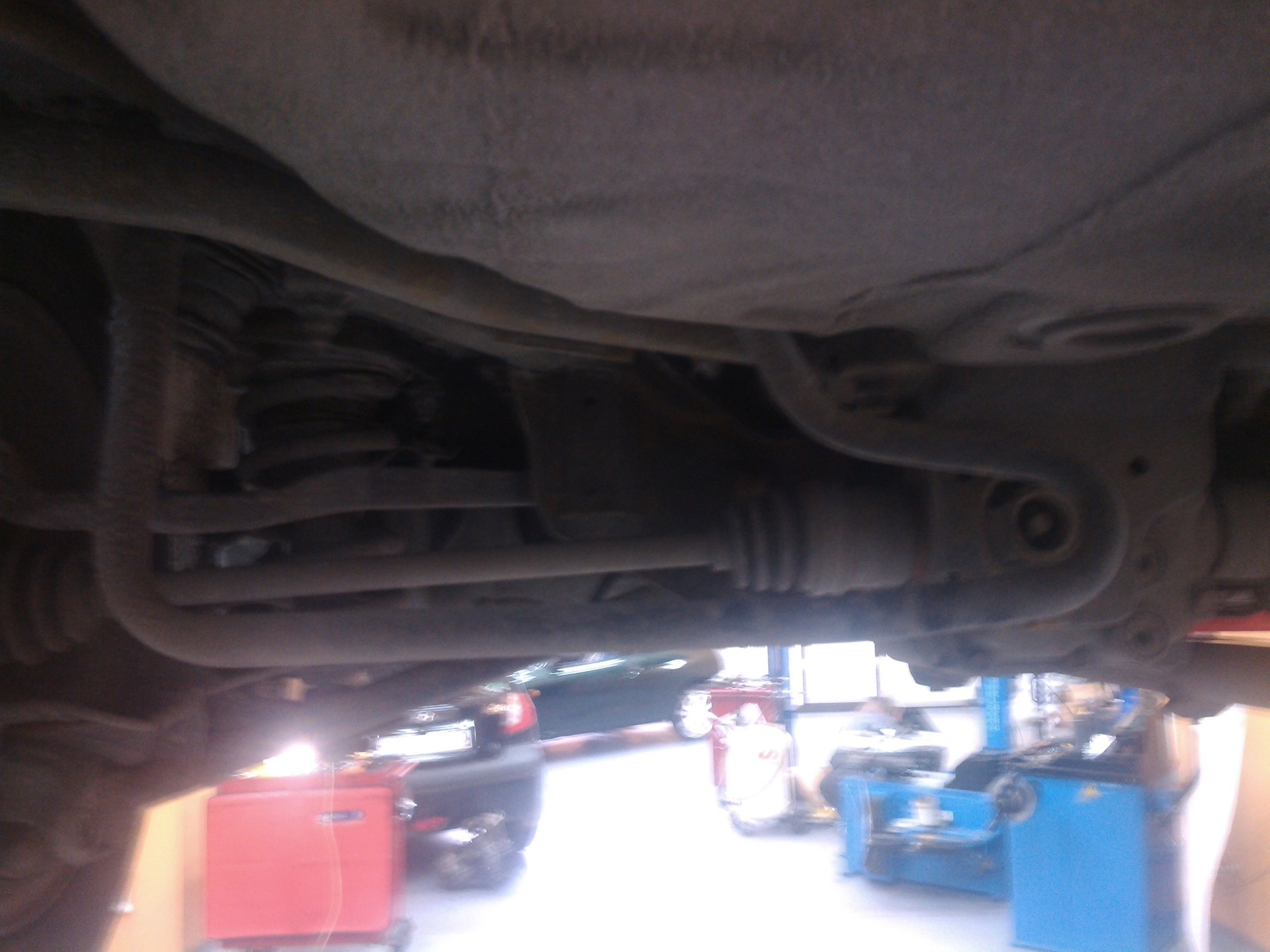

Да, подскажите, друзья, что это за приспособа и для чего она собстно:
Комментарии 6
оо у меня такой штуки как на последнем фото, нету.
Вот и мы с пацанами ладу дать не можем:-) может, вешалка, может, для буксировки:-), может, турник:-) хз, короче
эксцентрики в зад — че эт и для чего?
autopiter.ru/goods/545592S40A/nissan/id9270425
Да схождение или развал регулируют ими
сзади у нас регулируется только схождение? или и то и то?
и то, и то, преимущественно, развал, в основные рычаги по шайбе и в поперечные по шайбе, у меня на одной язычок слизало, щас пока на гайке езжу
