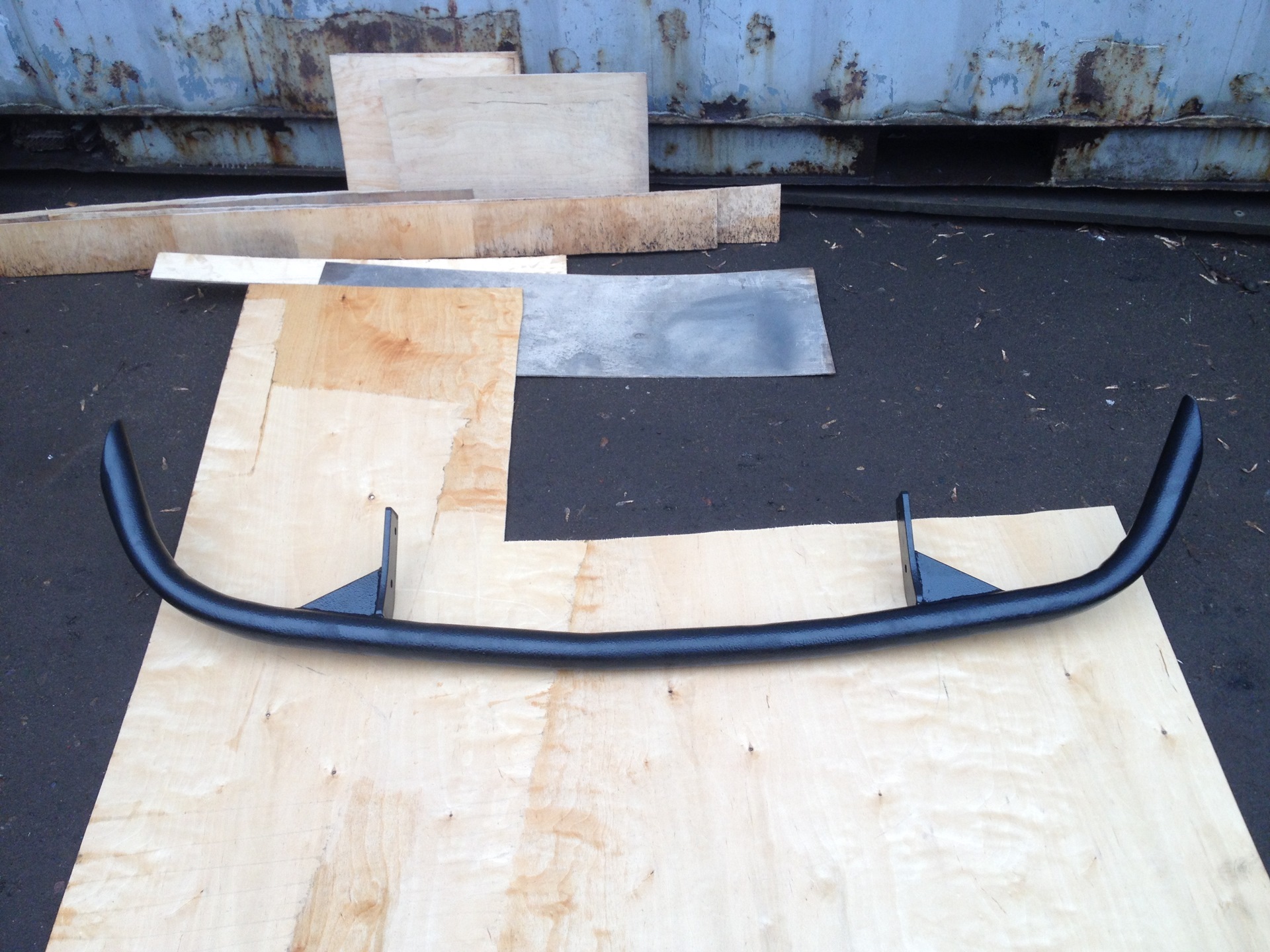

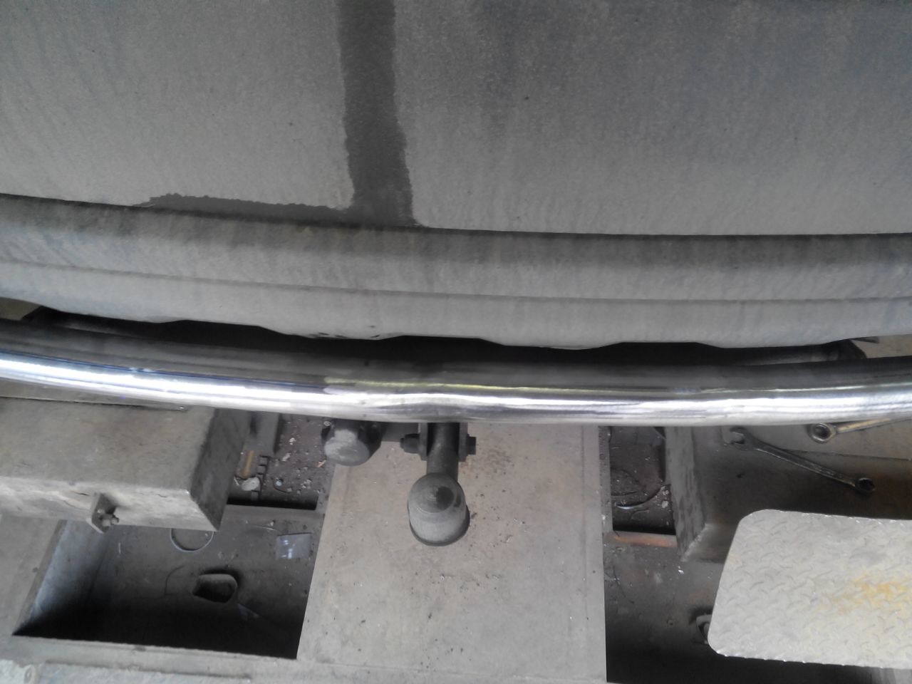

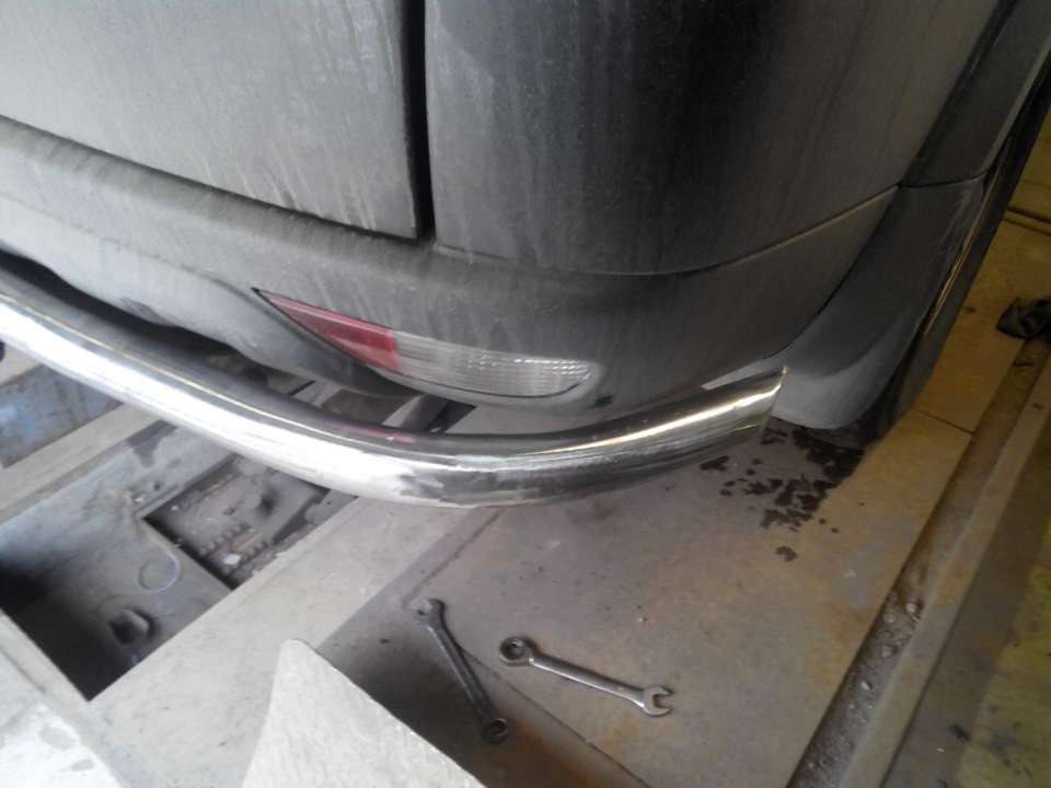

У меня установлен фаркоп фирмы Bosal и крепление дуги планировал сделать к нему, а так как такой дуги в природе не существует, опять обратился в Pajero Shop для её изготовления под заказ.
Время шло, машины приезжали на примерку, дугу прикладывали и гнули
и опять прикладывали и гнули
И наконец, после последней примерки, к дуге приварили кронштейны, наложили косынки и отправили в покраску.
Дуга пришла с покраски и готова к установке.
Установка очень простая и не занимает много времени…

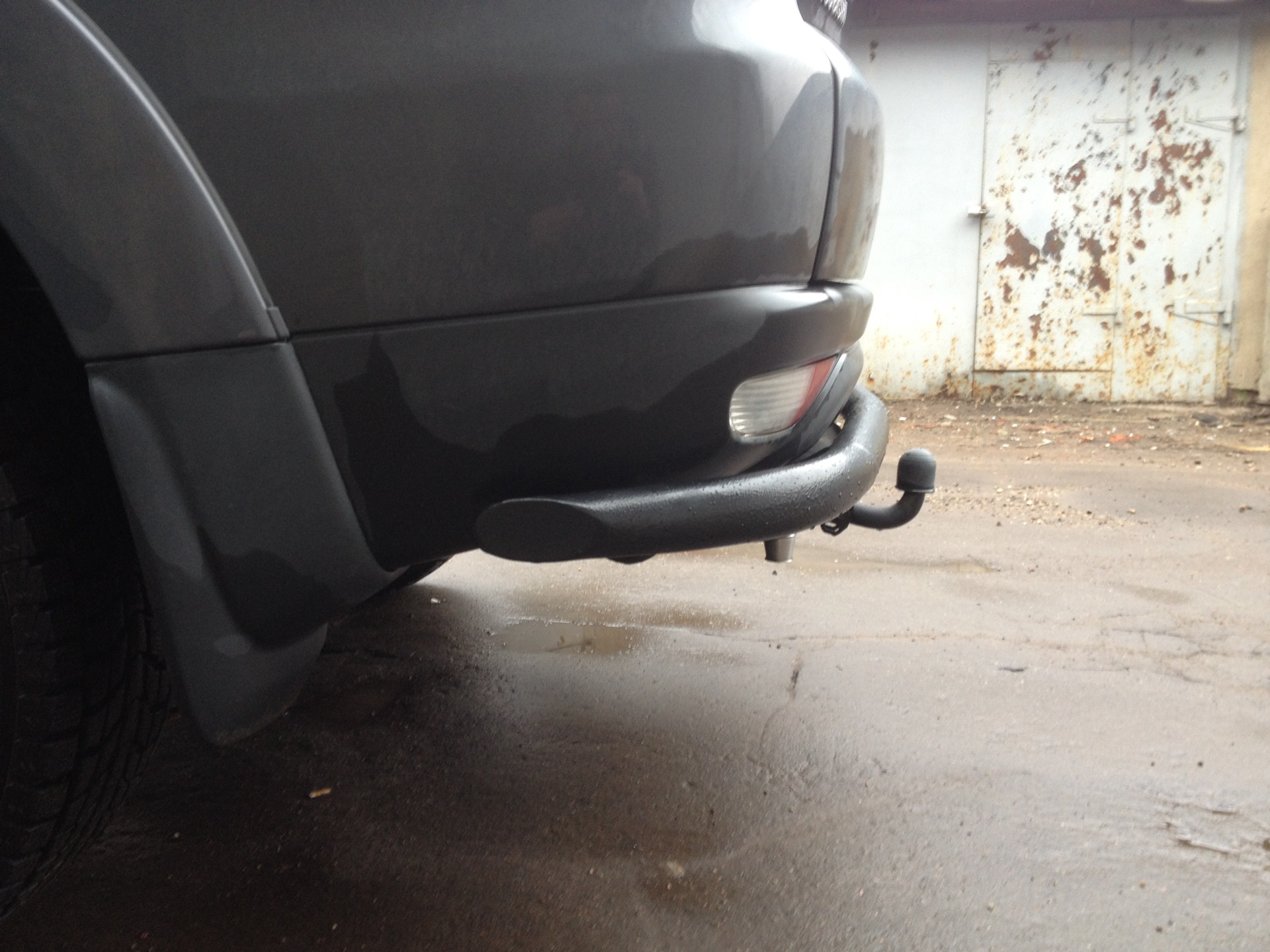

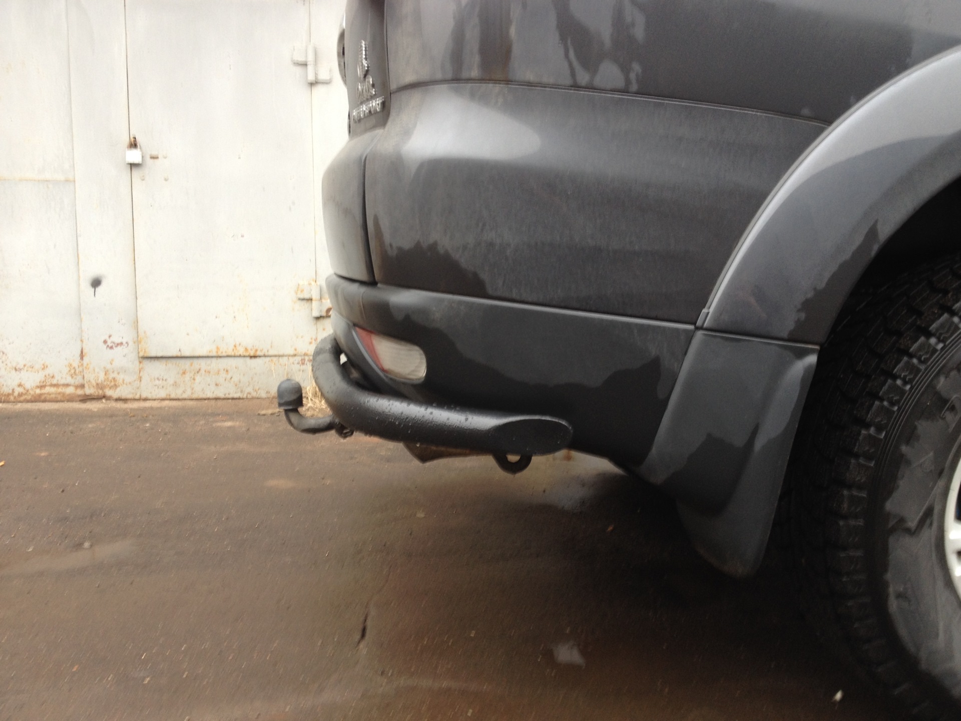

Откручиваем 4 болта крепления балки фаркопа, по 2 с каждой стороны, прикладываем дугу, совмещаем отверстия и прикручиваем болты обратно. На этом установка закончена, дуга на месте…
В общем мне нравится и внешний вид особо не пострадал, а в большем, на данный момент, пока нет необходимости .
