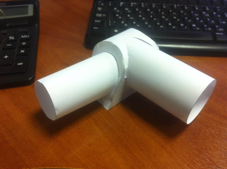

а чертежа фланца нет случием?
Нет. Я отдавал на завод родной фланец и они сами делали всё.
а труба какая выходит из флянца?
У меня 53, но из-за нестандартного размера пришлось силикон делать под заказ. Так что лучше брать 50-51.
спасибо. просто проектировал входной патрубок с обходом на дроссель для этого компрессора. а размеры входа не знаю)) предположил что размеры окна впуска 100х50
Понятно.
Сходил к машине и померил. Ты почти угадал, у окна размер 113х52.
Спасибо. Внесу изменения. А ты не продаешь компрессор случайно?
