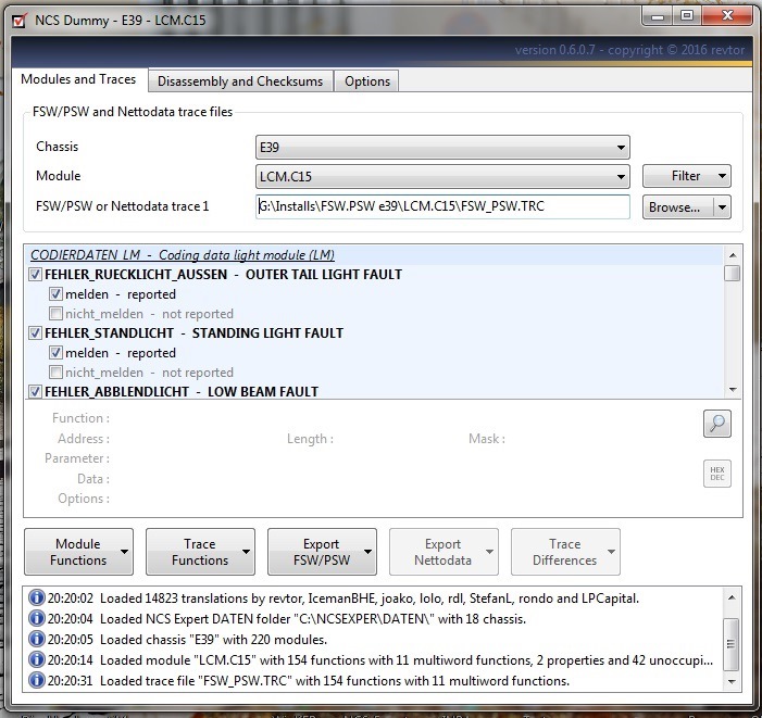

1) NcsDummy
Программа помощник при кодировании ЭБУ BMW, при работе с NCS-Expert. Программа позволяет изменять те или иные строки и параметры файла FSW/PSW как с файлом .TRC, так же с последующей заменой файла .MAN в папке WORK программы NCS-Expert. Программа осуществляет пояснения тех или иных параметров на английском языке, осуществляет поиск нужных строк, с последующей установкой требуемого значения. Программа так же позволяем работать с файлом FSW/PSW без подключения к авто, для создания своего файла, с последующем кодированием. Программа проста и удобна в использовании, не составит никакого труда в ней разобраться. Подробнее, можно почитать здесь.
Принцип работы такой: запускаем программу, выбираем из списка модель авто, выбираем из списка требуемый блок для кодирования, открываем созданный программой NCS-Expert файл .TRC и работаем с ним, ищем/изменяем что необходимо, после заменяем файл FSW/PSW, и кодируем в NCS-Expert.
Последние версии программы Вы можете отслеживать и обновлять здесь. Ссылка на скачивание (1.7 МВ), версия 0.6.0.7, нужно распаковать архив, программа не требует установки, просто запускаем для работы файл NcsDummy.exe. В архиве так же присутствуют файлы профиля для NCS-Expert, их нужно скопировать в папку профилей NCS-Expert, т.е. по пути c:\NCSEXPER\PFL\, потом соответственно загрузить в NCS-Expert.

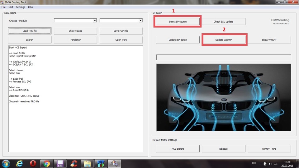

2) BMW Coding Tool
Программа позволяет удобно и в два нажатия нам импортировать файлы Sp-Daten требуемых кузовов для работы с программами NCS-Expert и WinKFP. Программа так же является помощником при работе с NCS-Expert, при кодировании ЭБУ, позволяет изменять требуемые параметры, осуществлять поиск строк, открывать файл FSW/PSW в один клик, изменять его и перезаписывать. Программа так же поможет открыть требуемые папки программ (WinKFP/NCS-Expert) в один клик.
Импортировать файлы SP-Daten довольно просто, запускаем программу, указываем путь к скаченным файлам SP-Daten кузова, импортируем, ждем окончания импорта. Пример: на скриншоте выше нажимаем на кнопочку под номером 1, потом 2.
Скачиваем файлы для требуемого кузова BMW SP-Daten (последние и актуальные на данный момент написания статьи 2.55), ссылка на рутрекер. Ссылка на скачивание (812 Кв), версия 2.50. Требуется распаковать архив, и запустить файл BMW Coding Tool.exe, программа так же не требует установки.

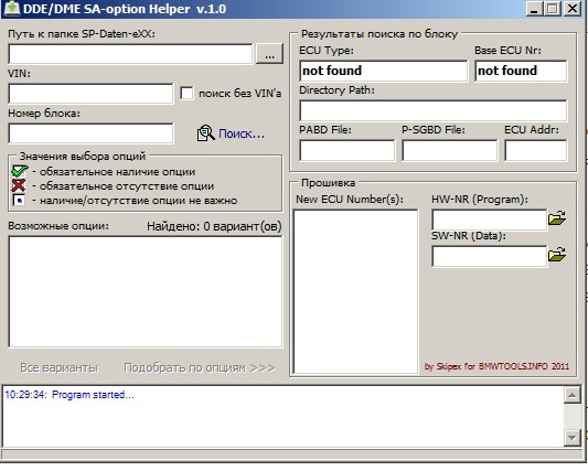

3) SA-Helper
Программа позволяет узнать номера прошивок с различными опциями для блоков управления двигателем автомобилей BMW. Инструкция по работе находится в архиве, а так же необходимая информация.
Ссылка на скачивание (722 Кв), версия 1.0. Требуется распаковать архив, прочитать файлы info и manual, программа установки не требует, для работы запускать файл FindECU.exe.
Автор программы: Skipex (форум bmwtools.info)

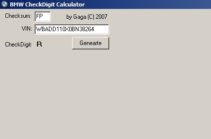

5) VIN_CheckDigit
Утилита, для подсчета контрольной (checksum) цифры VIN.
Тут все довольно просто, вводим VIN номер кузова, нажимаем "Genearte" получаем необходимую цифру.
Ссылка на скачивание (202 Кв). Нужно распаковать архив, утилита не требует установки, для работы запускаем файл VIN_CheckDigit.exe.

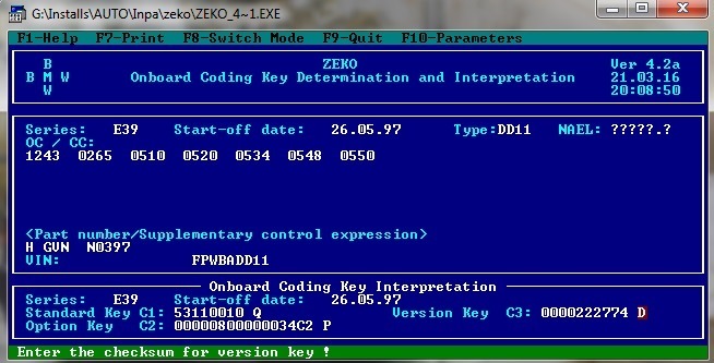

6) Zeko
Программа для составления так называемого центрального кода ZCS более старых кузовов (е39, е38, е46).
Как мы знаем данные ZCS раскладываются на 3 составляющие:
1. GM — содержит информацию о кузове, о рулевом управлении, модели двигателя и т.п.
2. SA — опции установленные в машине
3. VN — список версий номеров ЭБУ(типа драйверов) для кодировки
Чтоб добавить или удалить опцию например 168 нужно пересчитать SA и заново записать его в приборку (KMB) и EWS. Если меняли двигатель нужно пересчитать GM и переписать его на авто, использовав программу NCS-Expert. Вот собственно в этом может и помочь программа Zeko.
Пользоваться довольно просто, и не составит труда в этом разобраться: Запускаем программу, нажимаем F8 — для переключения в поле 2, вводим в поле Series номер кузова, например е39, вводим дату производства авто, вводим коды составляющие ZCS — вводим в поле С1 GM код, вводим в поле С2 SA код, вводим в поле С3 VN код, затем переключаемся (F8) в поле 1, нажимаем кнопкой F4 до появления свободного поля в CA/CC вписываем туда нужные циферки опции, например если 168 то пишем 0168, если нужно удалить опцию то перемещаемся на ее поле и нажимаем F5, и видим как внизу в поле 2 код SA изменился, вот он пересчитанный код с добавленной опцией 168, который нужно запомнить и записать в машину с помощью NCS-Expert. Так же прошу заметить в конце кода буква S это контрольная сумма (которую так же можно узнать программой VIN_CheckDigit) ее записывать не нужно NCS-Expert сам считает контрольные суммы.
Ссылка на скачивание (202 Кв). Требуется распаковать архив, программа не требует установки, для работы запускать файл Zeko_4.2a.

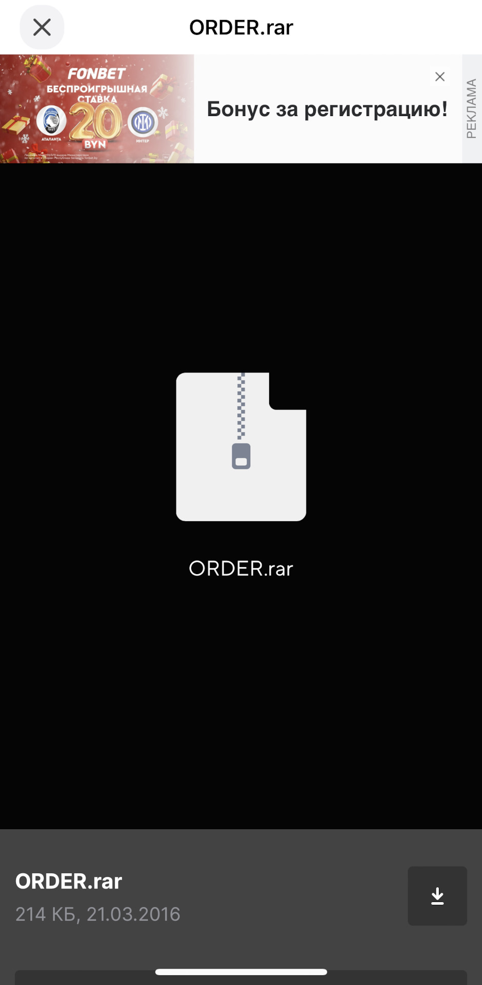

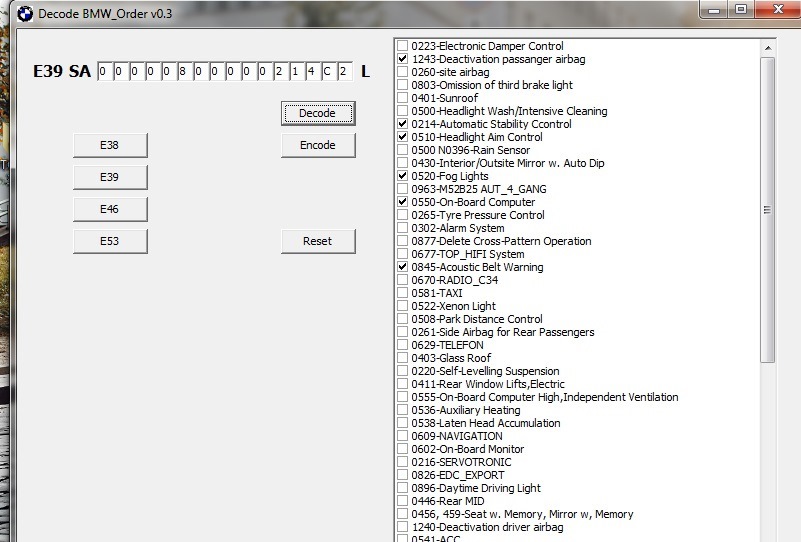

7) BMW Order
Программа для подсчета составляющей SA центрального кода ZCS.
Все довольно просто, выбираем кузов авто, вводим свой SA код, нажимаем кнопочку "Decode", удаляем/добавляем нужные опции, нажимаем кнопочку "Encode", получаем новый SA код, записываем и запоминаем его, используем по назначению в NCS-Expert.
Ссылка на скачивание здесь (214 Кв), версия программы 0.3. Требуется распаковать архив, программа так же не требует установки, для работы запускать файл BMW Order v0.3.exe.

Приветствую! Не получается запустить Zeko. Пишет не удается найти файл. Система х64, но запускаю через режим совместимости. Подскажи, как-то это лечится, кроме х32 системой?
Приветствую. Не экспериментировал, но запустить удалось только на ХР х32.
Уже нашел решение. Тут в поиске ввел и одна из первых предложенных записей помогла. Теперь работает. Осталось научиться пользоваться)

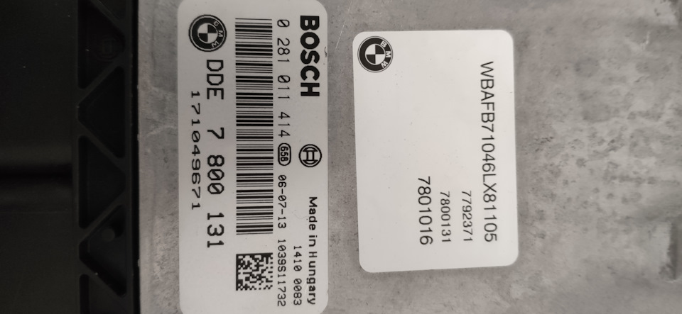

Сегодня снял блок двигателя. Бобром читает блок dde5, хотя он dde7. Есть на блоке 5аклейка с номерами.
Хпрог всё равно нужен или же нужен другой программатор?
Xprog нужен для евс.
Я извиняюсь, что лезу к тебе с вопросами новичка.
Я надеюсь последний вопрос: если я куплю кит блок двигателя (dde7 у меня)с ews 4.3 и ключ, мне всё равно нужно будет вин и пробег перебивать?
Нет, не обязательно.
Большое спасибо 👍
Led33
Это не DDE7
А если я куплю эмулятор для ews 3 это решит проблему?
На одну операцию для себя программаторы брать не особо выгодно, проще купить блок двигателя с такого же объема вместе с евс и ключами с одного авто.
А не придется ли потом прописывать приборку и все остальные блоки?
Нет

Привет, подскажи пожалуйста, где можно скачать bmw order, по ссылке выше не получается скачать
Ссылка рабочая
Если не получается, то искать в инете

Привет! подскажи почему zeko может не запускаться ? пишет не удается найти, проверьте правильно ли указано имя файла
Не работает на х64 системах. Возможно это и причина.
Ну да у меня х64 …а через vmware создать х32 и открыть эту прогу можно ?
Не пробовал к сожалению.
В шаге №1 для программы BMW Coding Tool к чему путь указывать?
К файлам сп датен кузова.

SA_Helper устарела и с новыми базами не работает (
Да согласен, есть такое, но, можно выкачать старые базы.
В целом ты прав, но все равно обидно. )
Согласен.
