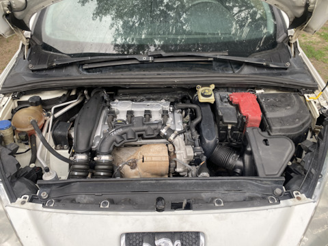

Всем доброго! На днях, после заверения товарища, поменял верхнюю подушку движка и назойливая вибрация при наборе скорости от ~80 до 100 км/ч почти исчезла!
До этого курил форумы, тут читал, и было мнение, что причина в правой (левой — у кого как) полуоси. Когда сняли старую, груша с маслом снизу вообще не продавливалась никак, т.е. масла в ней похоже вообще не было.

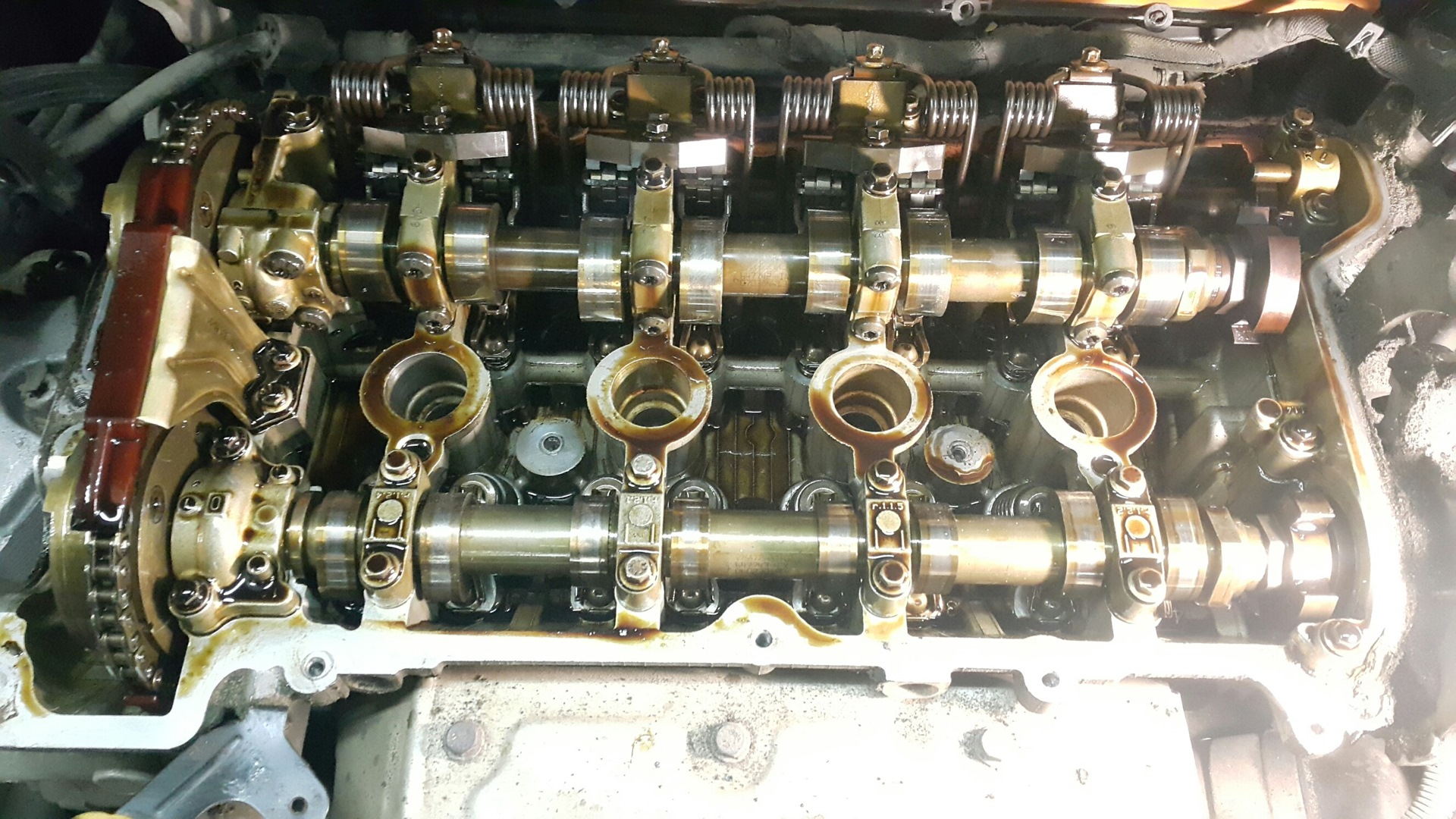

Заодно поменяли прокладку клапанной крышки, а то в свечные колодцы сочилось.
Опору и прокладку брал в магазине для французов. Опора Sasic 4950p., прокладка Оригинал 1390р.
Теперь надо поменять подушку коробки, купил febi за 650р., масло в АКПП, загерметить вакуумный насос.
Так же за пару дней до этого все таки дошли руки поставить пыльник бампера пластиковый, починить задний дворник (в один момент остановился по середине и все) ну и решили до кучи помыться Wynn'sом.
Пока на этом все, всем удачи на дорогах!
