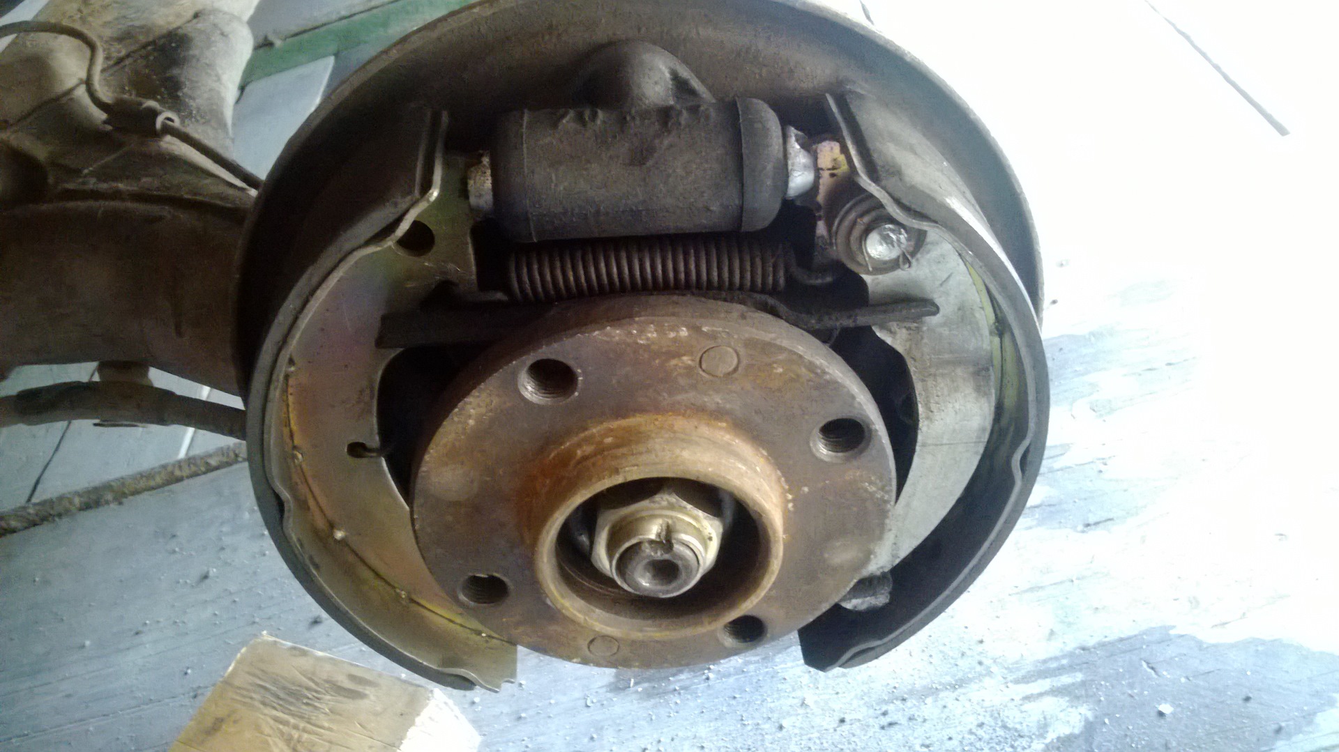

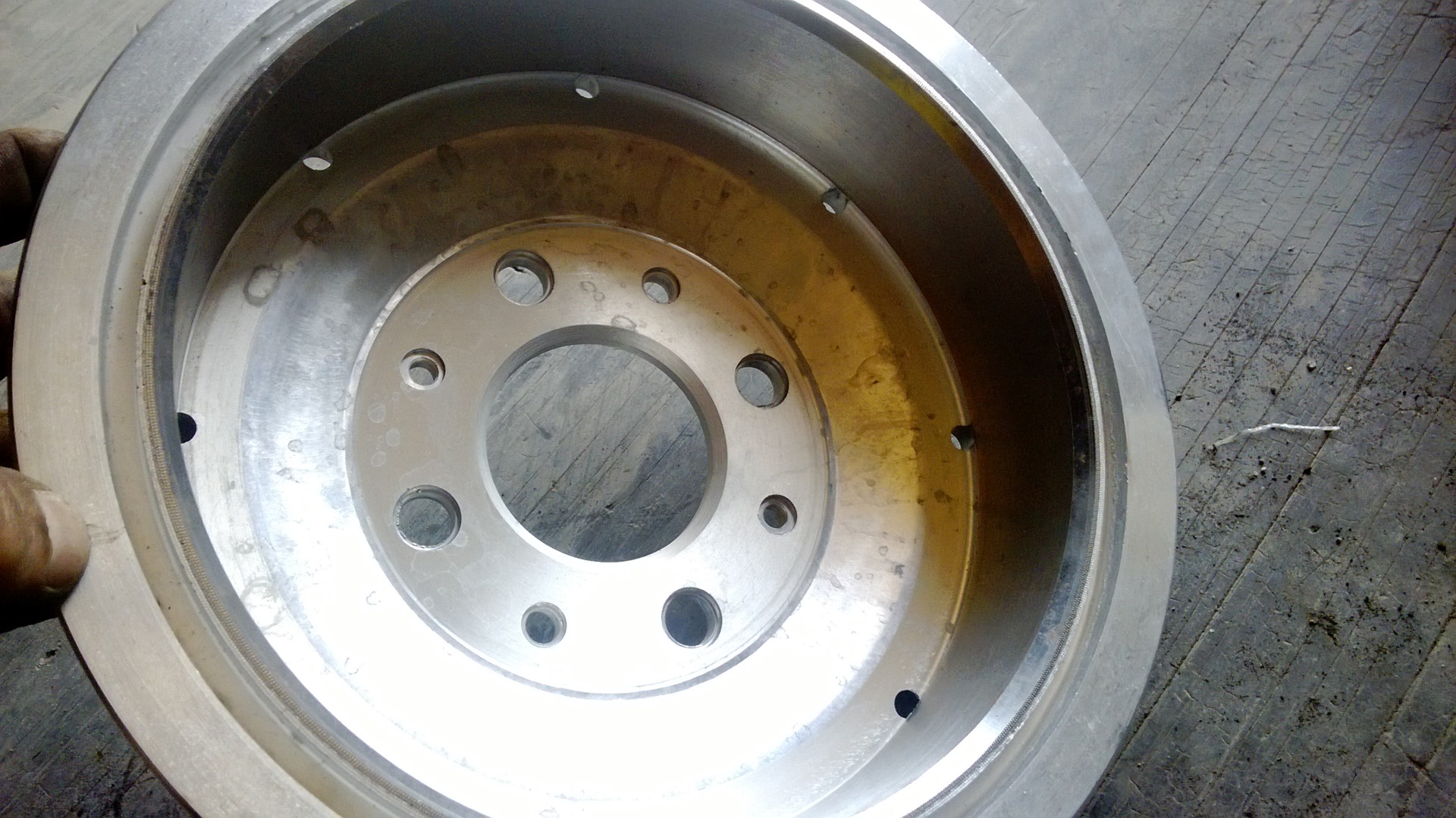

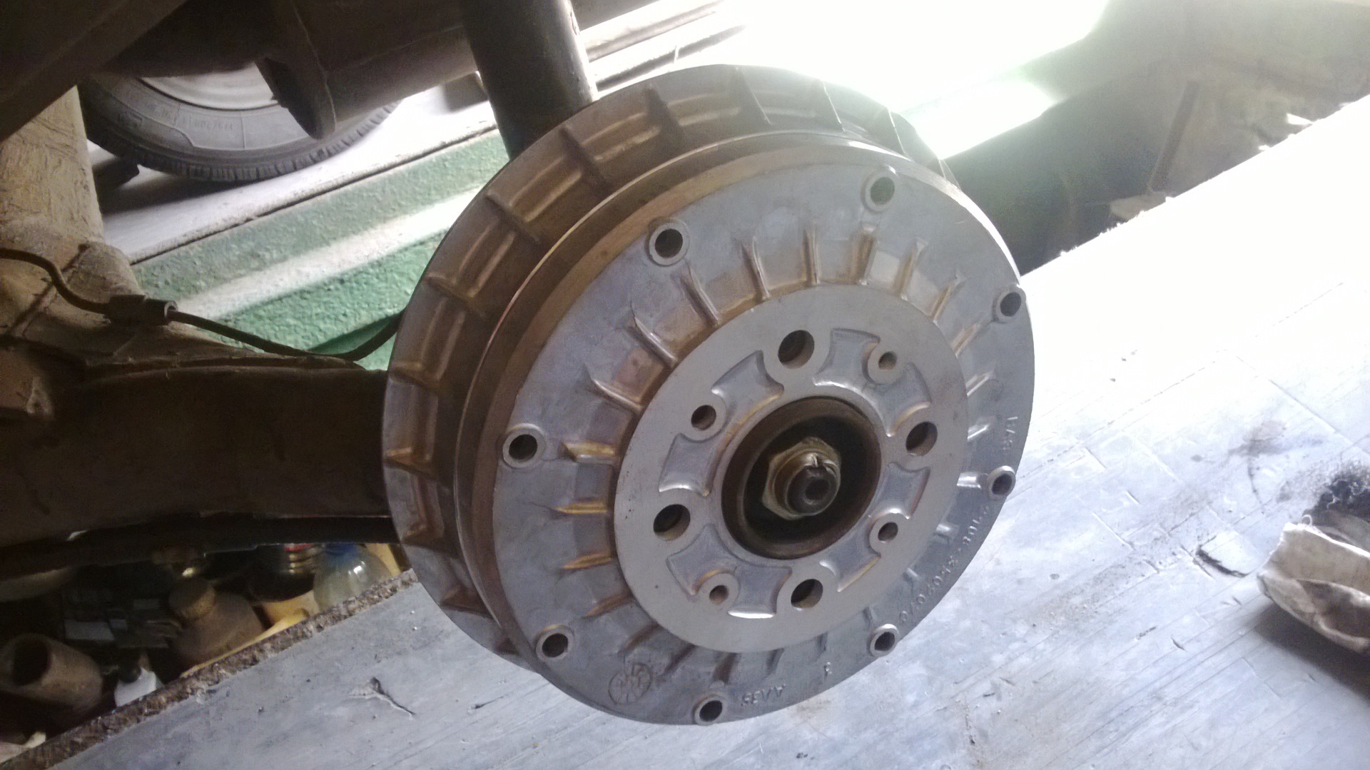

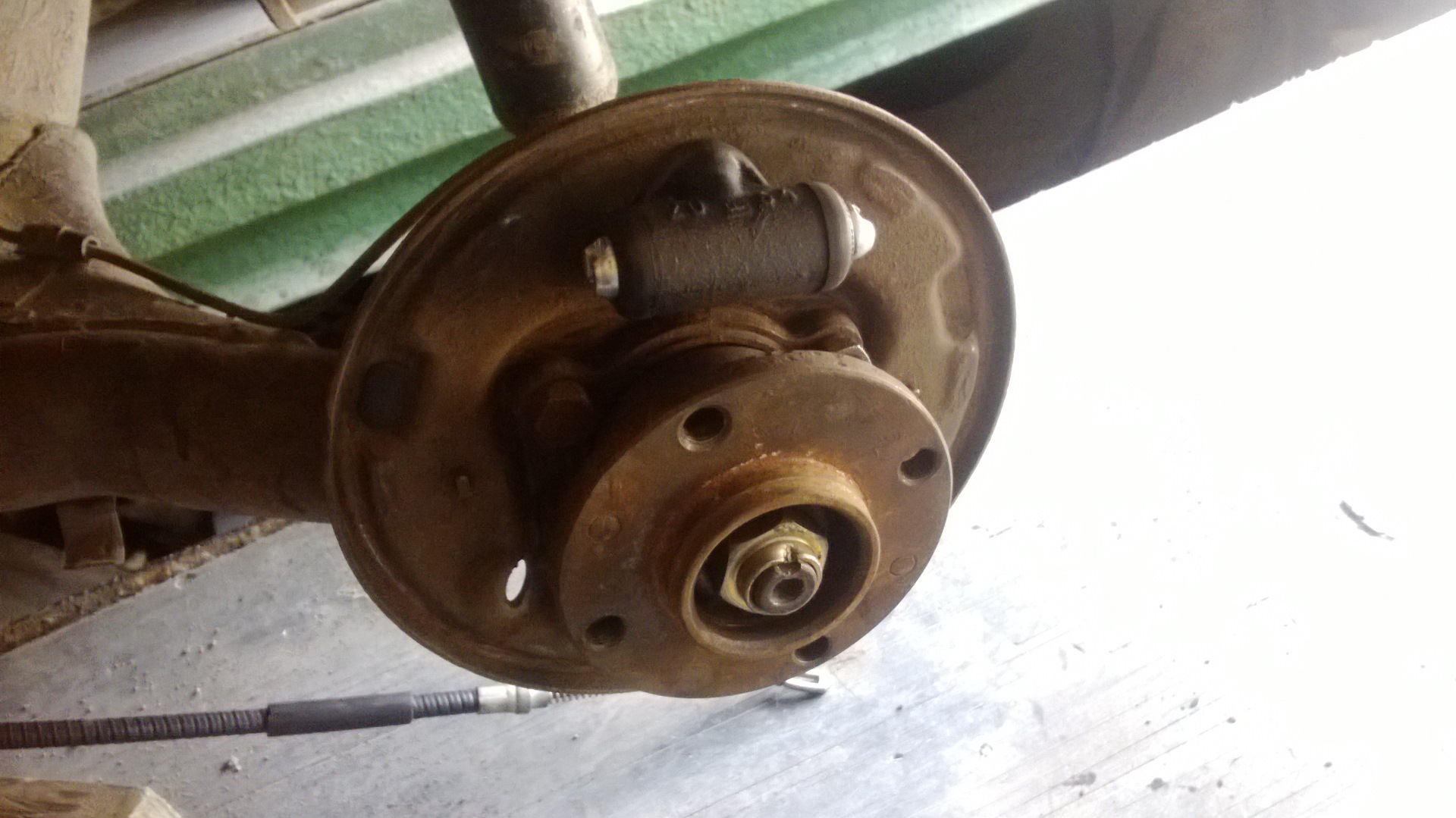

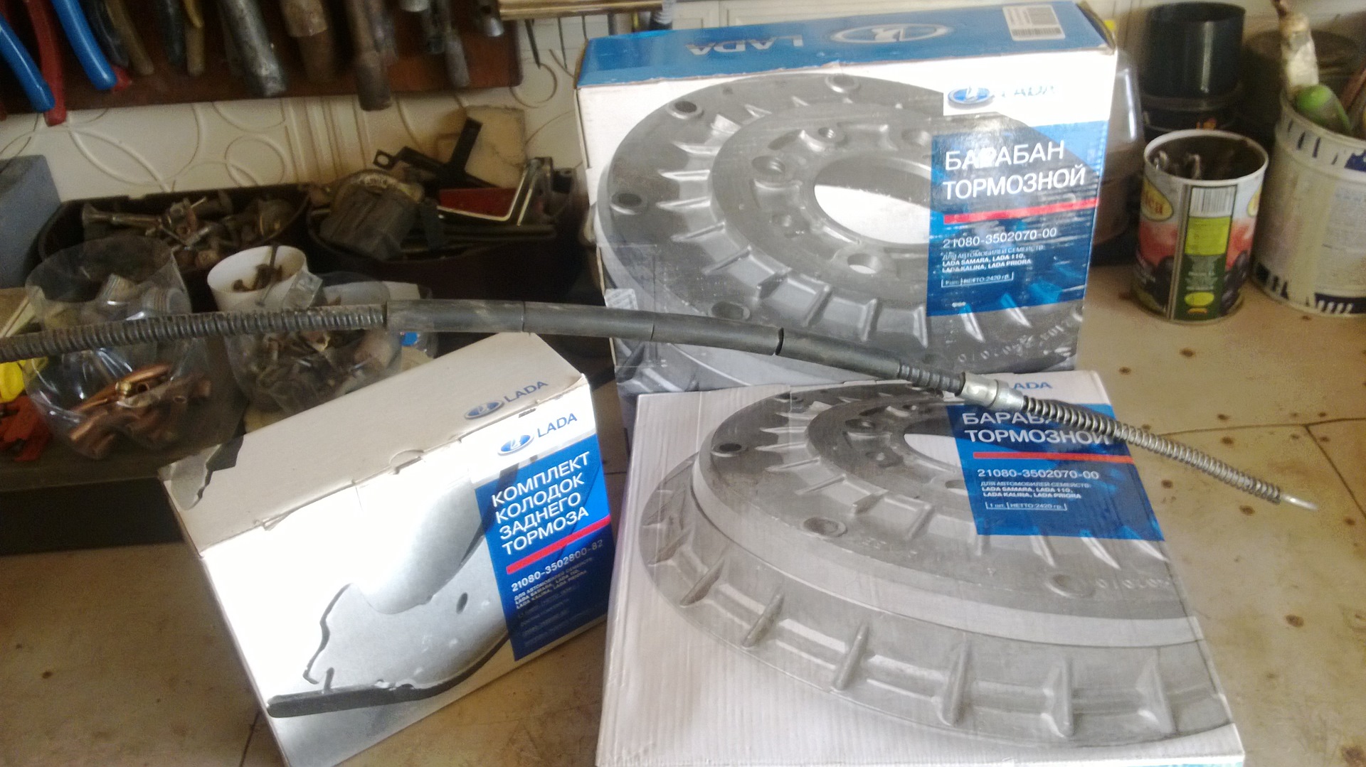

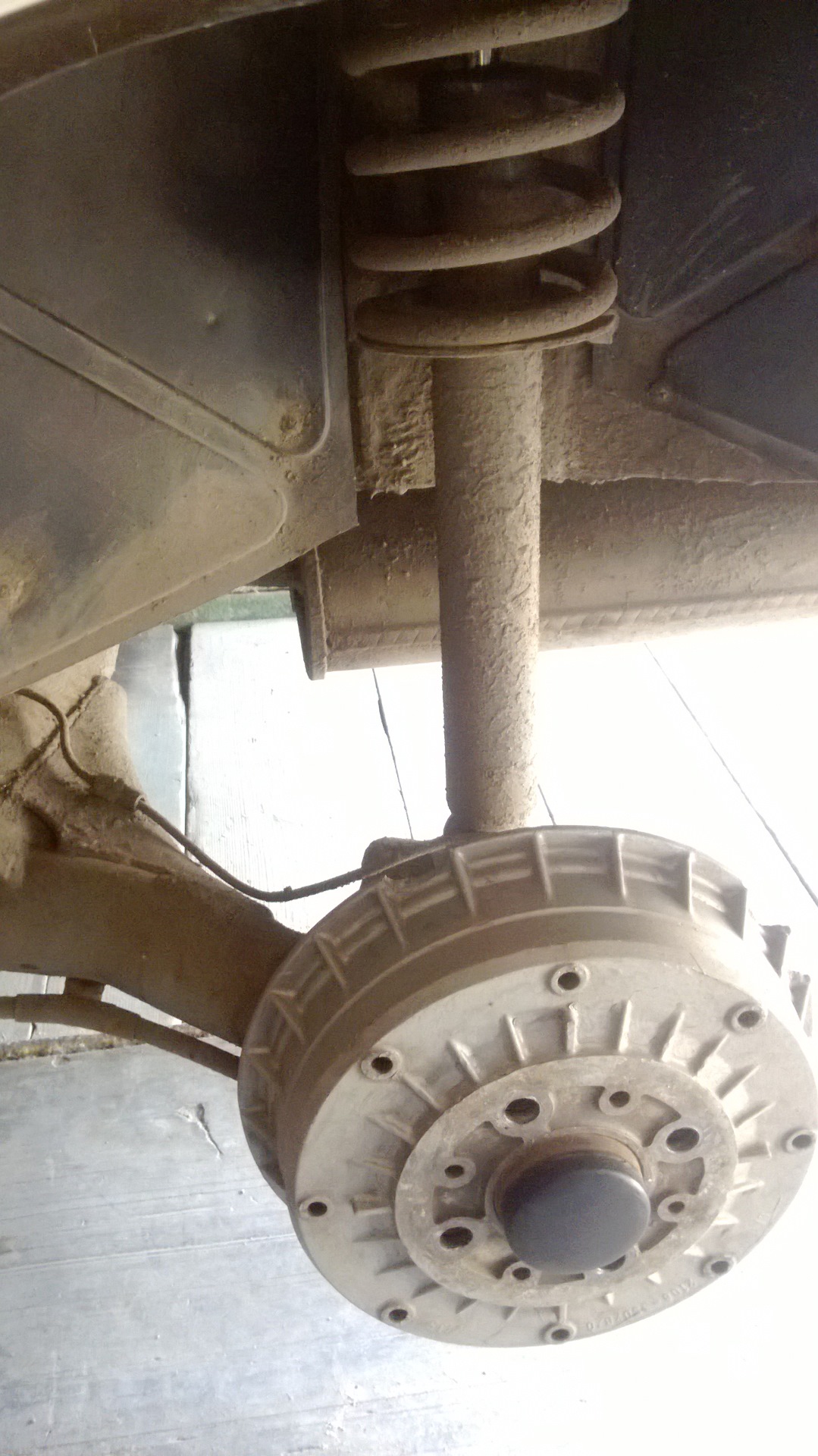

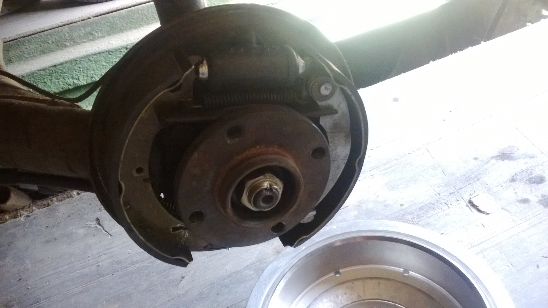

Сегодня решил заняться тормозными делами, (тем более все компоненты были приобретены заранее ) заменить барабаны -поставить новые колодки, хотя и старые еще нормальные -но все же решил что под новые барабаны нужны и новые колодки и поменять трос ручника — перед тем как ставить промазал его маслом что бы не ржавел ) .
При установке пришлось подточить планку ручника, так как она почти не двигалась, и подложил под палец шайбы да бы не клацал ручник при тормозе и зафиксировал шплинтом, правда еле всунул но все же — эффект эта доработка дает — на старых колодках тоже так делал !

направляющие штифты восстанавливать не будешь?
