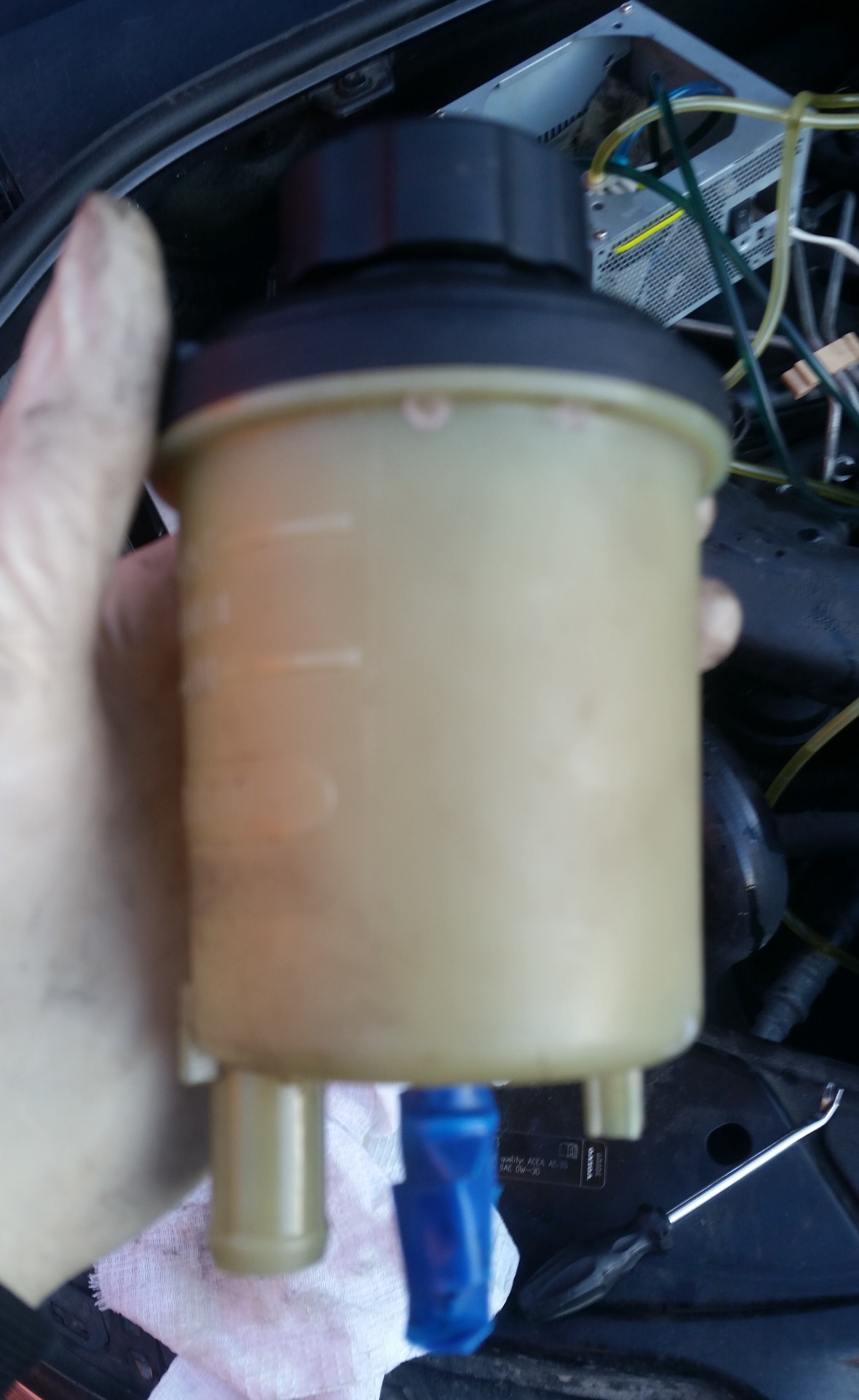

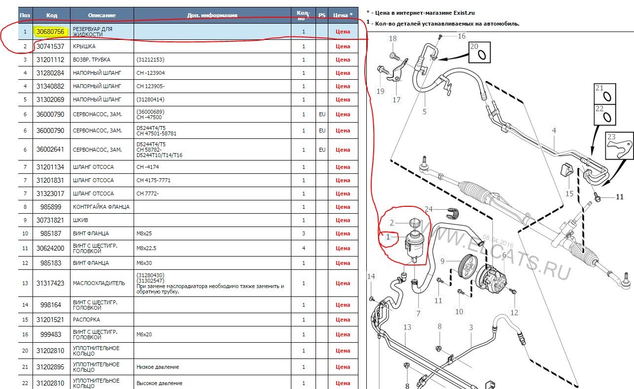

Добрый день! Хочу обрадовать тех кто еще хочет поменять жидкость ГУР с бочком и расстроить тех кто ее уже поменял с оригинальным бочком 30680756. Почему? Потомучто бочек от Land Rover LR 000578 один в один подходи к нам по всем параметрам, хотя производитель скрывает аналог при подборе запчастей!
Оригинальный бочек: Volvo арт. 30680756 цена. 3 062 р.
Аналог: Land rover арт. LR 000578 цена. 1 456 р.

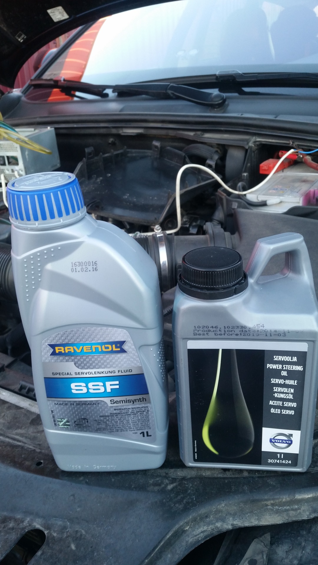

Жидкости
Оригинал: Жидкость ГУР Volvo WSM-M2C204-A2 арт. 30741424 цена 1 288 руб.
Аналог: Ravenol art. 4014835736412 цена 690 руб.
Экономия: 2204 руб

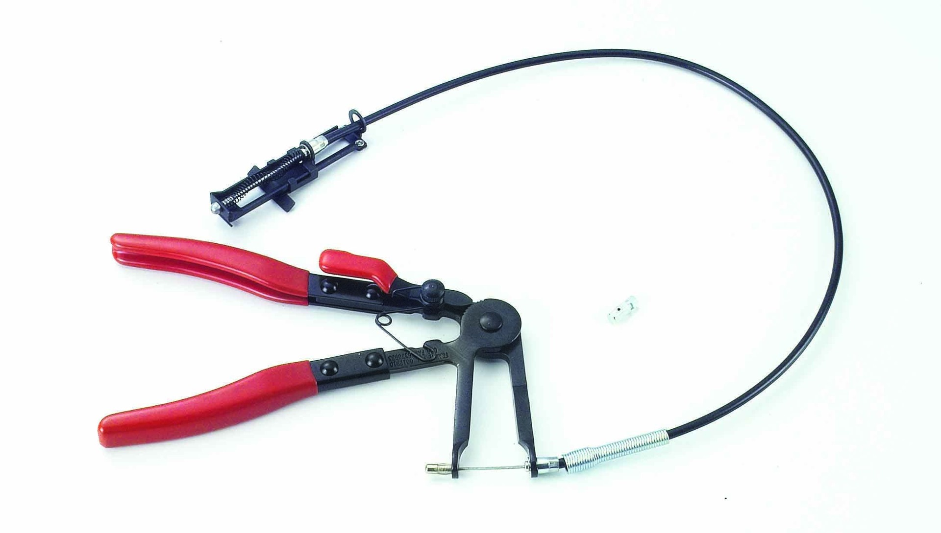

Инструменты: Плоскогубцы, Съемник, Перчатки резиновые,

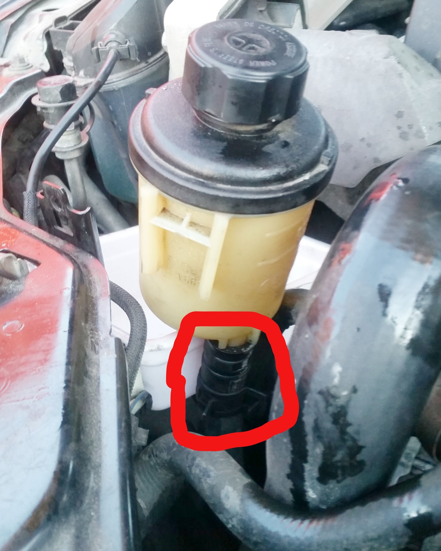

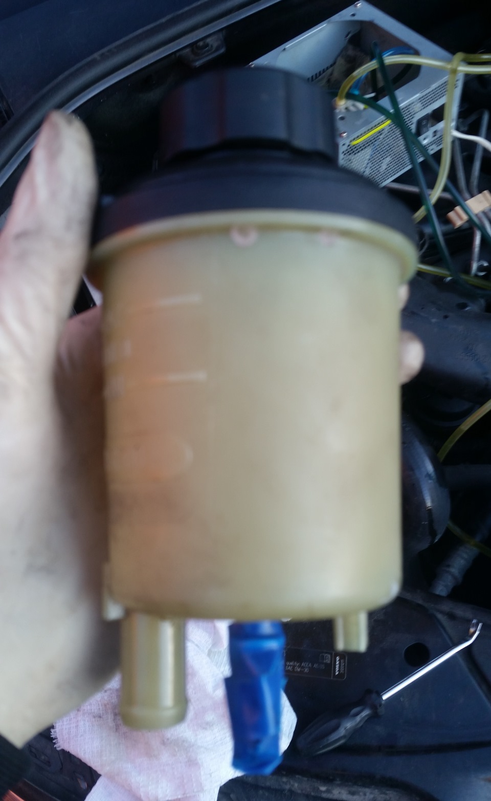

Снимаем бочек — Снимаем железный ограничитель -> надо снять хомут с толстого шланга (этот шланг идет к Насосу гидроусилителя) если у Вас есть деньги и хочется удобства в ремонте вашего авто вам понадобиться вот такой СЪЕМНИК ХОМУТОВ ГИБКИЙ
я же обошелся узкогубцами -> поднимаем бочек и снимаем второй шланг с быстросъемным креплением нажать до упора и потянуть на себя.

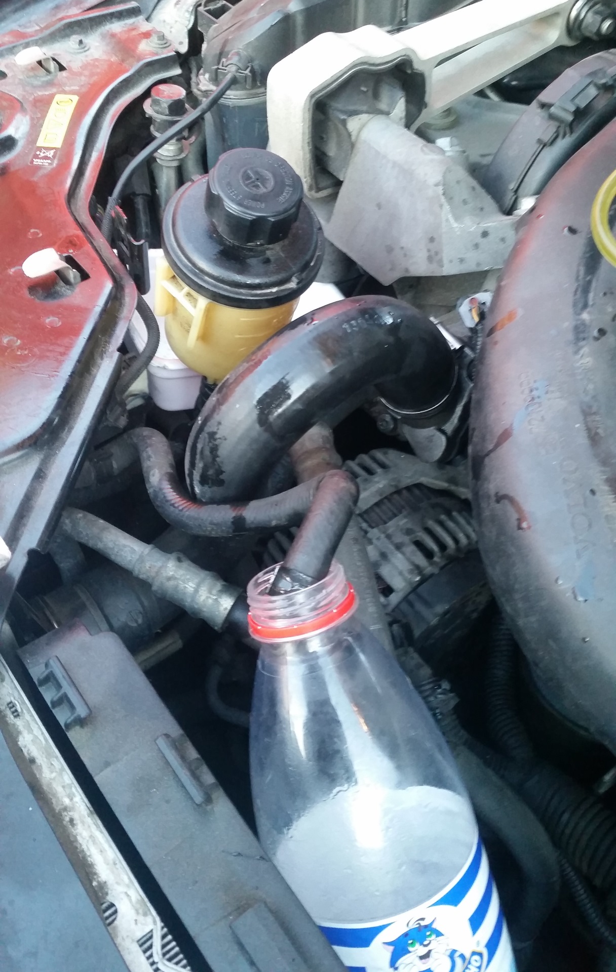

Закрываем отверстие в бочке где был шланг с быстросъемом (этот шланг идет на на рейку) и кидаем его в бутылку с ШИРОКИМ ГОРЛОМ заранее приготовленным у меня это бутылка из под молока Простоквашино. А толстый шланг который идет на НАСОС одеваем обратно на бочек!
Получается вот так

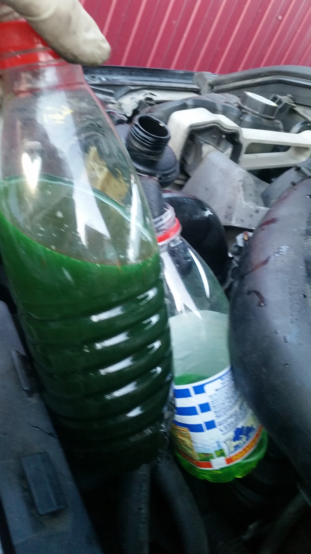

1 этап промывка. Заливаем новую жидкость ГУР Ravenol в бочек до горла.Несколько раз медленно поворачивайте рулевое колесо до конечных упоров и одновременно заливайте жидкость для сервоуправления, пока уровень жидкости не будет постоянно находиться у отметки MAX и выше. И так пока не закончиться один литр Ravenola (Кстати говоря очень хорошая жидкость. Если бы я раньше не купил про запас оригинал, залил бы Ravenol).
2 этап когда в бочке закончился весь Ravenol, заливаем 1 один бочек Volvo и прокачиваем его.

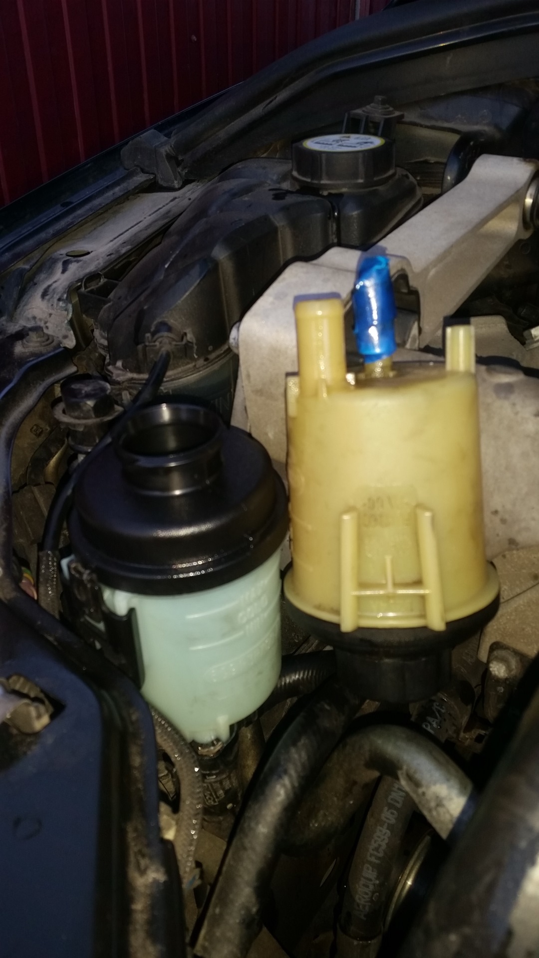

снимаем старый бочек и ставим новый в обратной последовательности, подключив второй шланг обратно.
заливаем новую жидкость Volvo до отметки МАКС и крутим руль, потом Запустите двигатель и повторите процедуру с рулем.

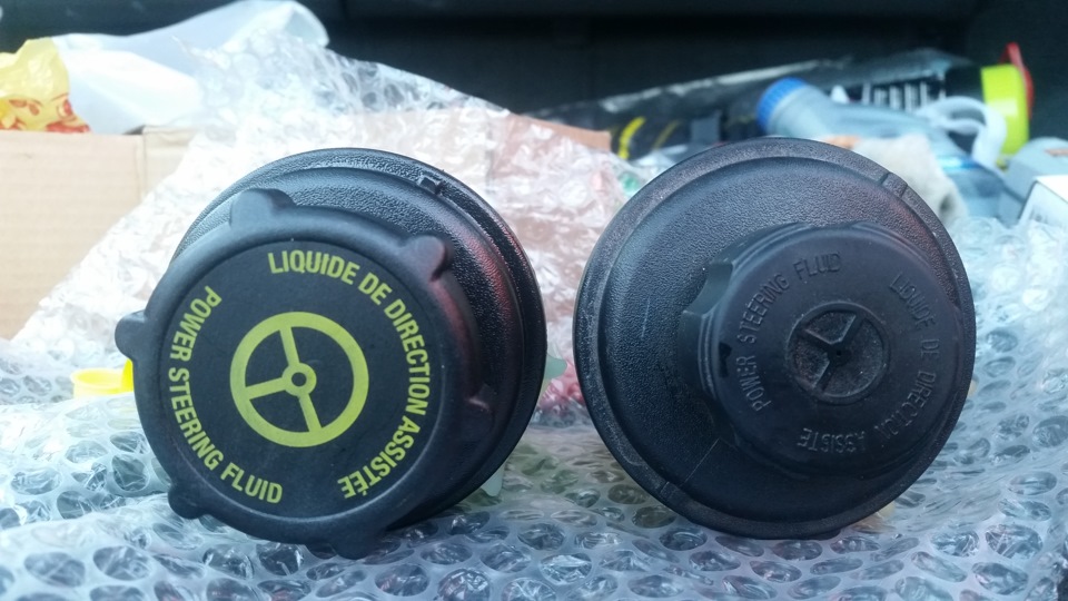

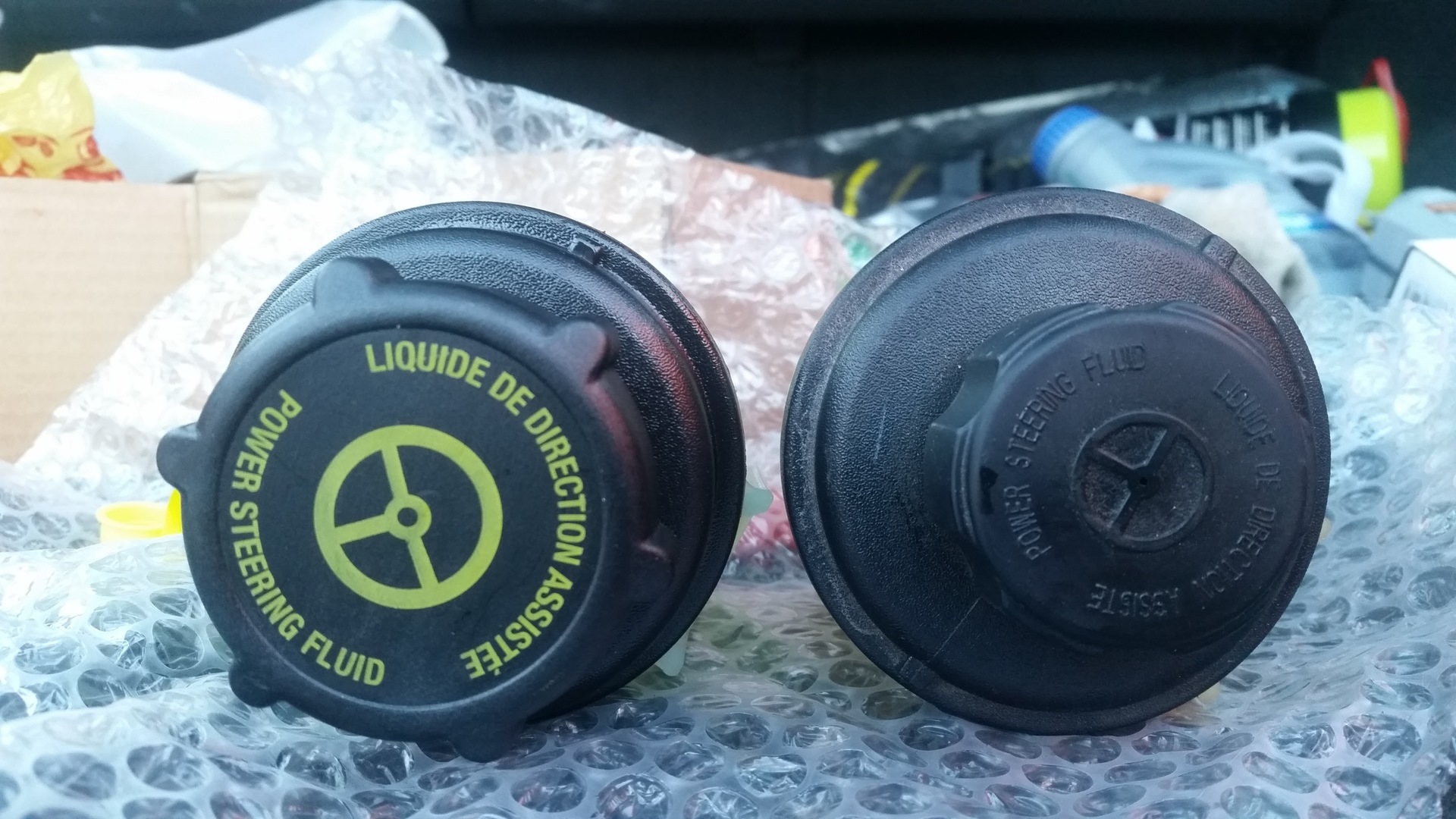

Добрый день. вопрос про бачок, точнее про крышку.
В оригинале там стоит клапан с дырочкой посередине. А на Лендроверовском есть клапан?
Нет на ЛР клапана, глухая крышка.
Крышка на LR выглядит больше Volvo.
Возможно клапан встроен внутри крышки и сброс происходит не через дырочку сверху как на Volvo, а через каналы самой крышки вниз
А куда он вниз будет сбрасывать, обратно в бачек?
Нет там отверстий никаких.

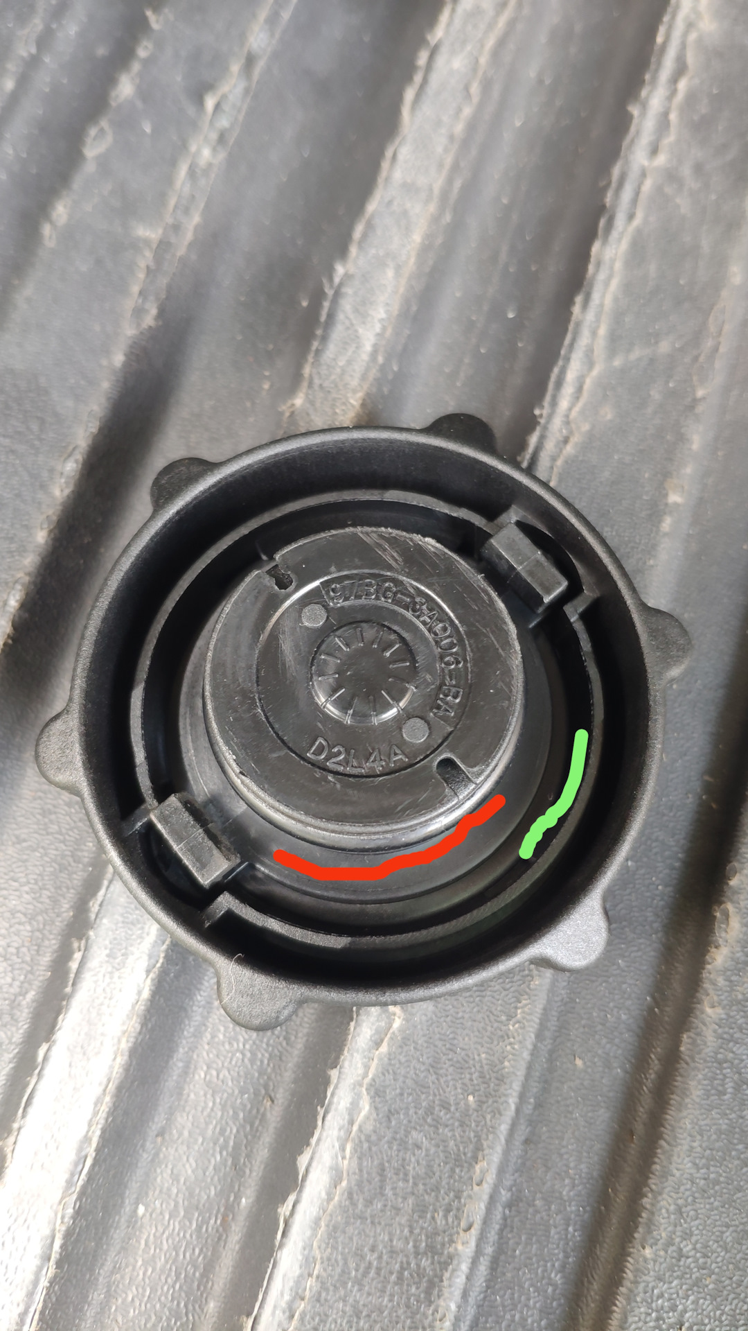

У меня есть подозрение что из-за этого может быть некорректная работа. Сегодня должен забрать и поменять оригинальный бачек. И посмотрю на показания эгур.

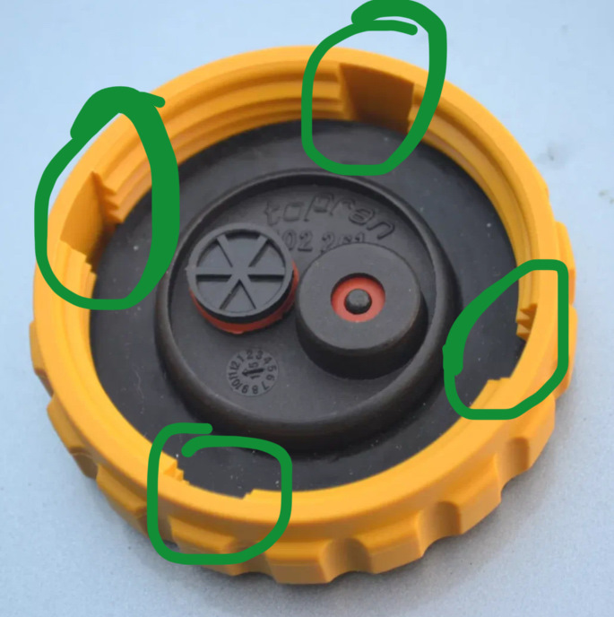

Фото из интернета и не соответствует крышке от Volvo или LR. Но для примера и наглядности…
Сброс давления может проходить через каналы в крышке (пометил зелёным). Т.к. крышка составная

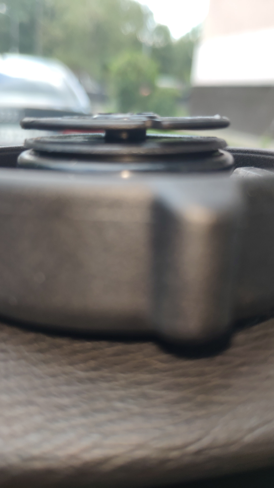

У меня на руках есть новый от лр, такой же установлен, и старый бу оригинал. Чуть позже гляну, сравню. Но не припомню таких прорезей.
Будет здорово, если пришлёте фото сравнение в разных ракурсах

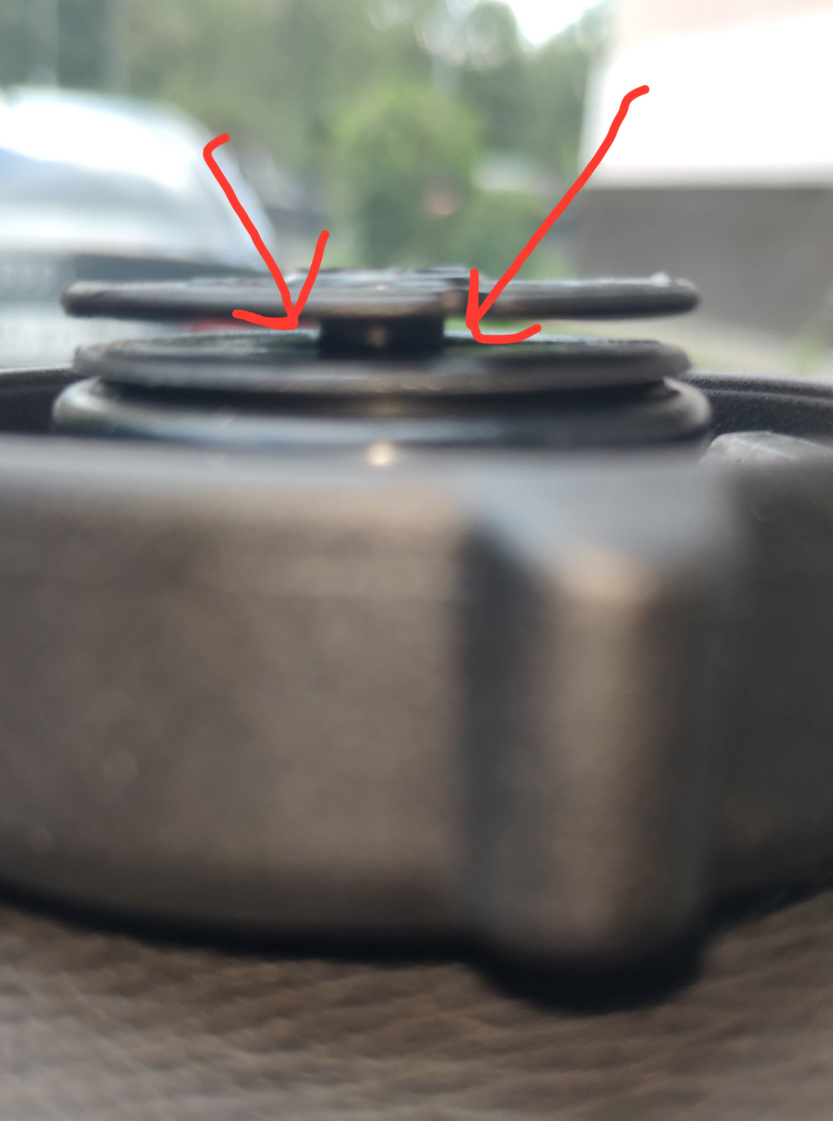

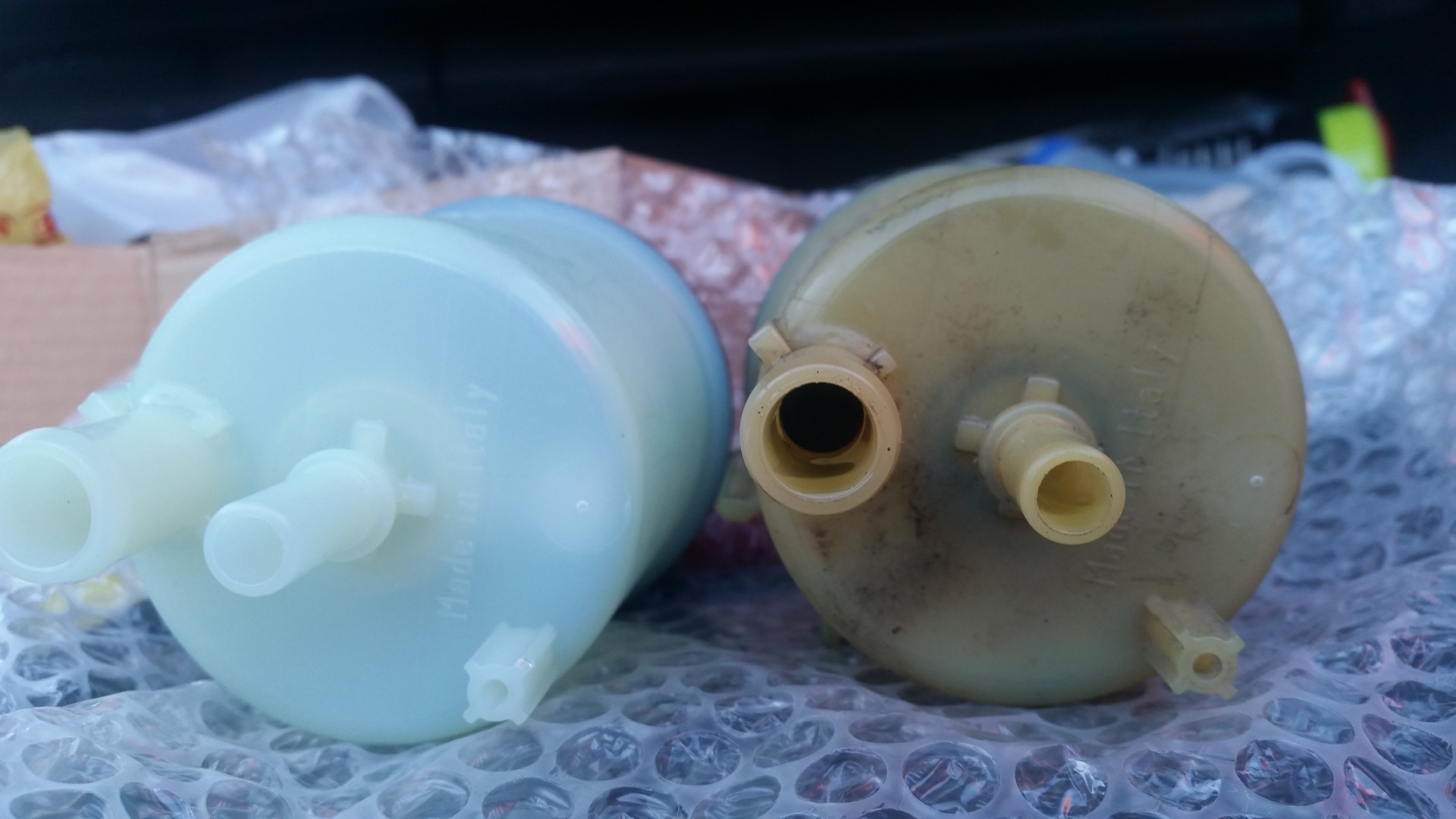

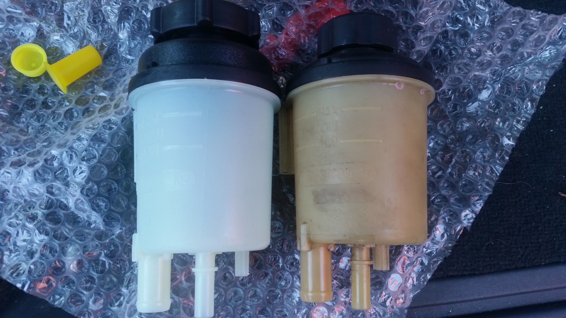

В общем расклад такой:
Оригинал: обычная резьба, крышка сидит плотно, и отверстия соответственно для сброса.
Л.р: резьба короткая, крышка прижимная подпружинненая, состоит из двух частей (зелёный это разделение частей), а красным выделил куда прижимается горловина. И вот условно если убрать верхнюю часть, и оставить только внутреннюю, ощущение, что некуда там выходить воздуху, вид сверху показывает прорези, но дальше там под этой тарелкой нет никаких отверстий, на фото может плохо видно, но постарался сбоку снять, но там все ровно, нет дырочек никаких. Соответственно вроде бы некуда выходить воздуху.
Если только где-то под резинкой, ее не снимал, но мне кажется вряд ли, не логично.
Вот как раз где разделение (зелёная линия), там и стравливается воздух. Во внутренней части клапан. Через него выходит излишек давления и между двумя этими частями стравливается. Там же как раз зазоры есть между этими частями
А как понять что там во внутренней части есть какой-то клапан?) отверстий не видно никаких
Возможно под этой тарелкой есть клапан. Там же есть подпружиненная часть в этой крышке.
Иначе не логично делать такую сложную крышку из нескольких частей. Была бы одна плотная крышка.
Так я специально сбоку сфоткал, фото не передаёт, но в живую видно, что там нет ни дырочек, ни щелей, ничего, там все абсолютно литое.
Подпружиненная часть тогда как ходит? Если там всё литое.
Зачем вообще тогда там пружина?

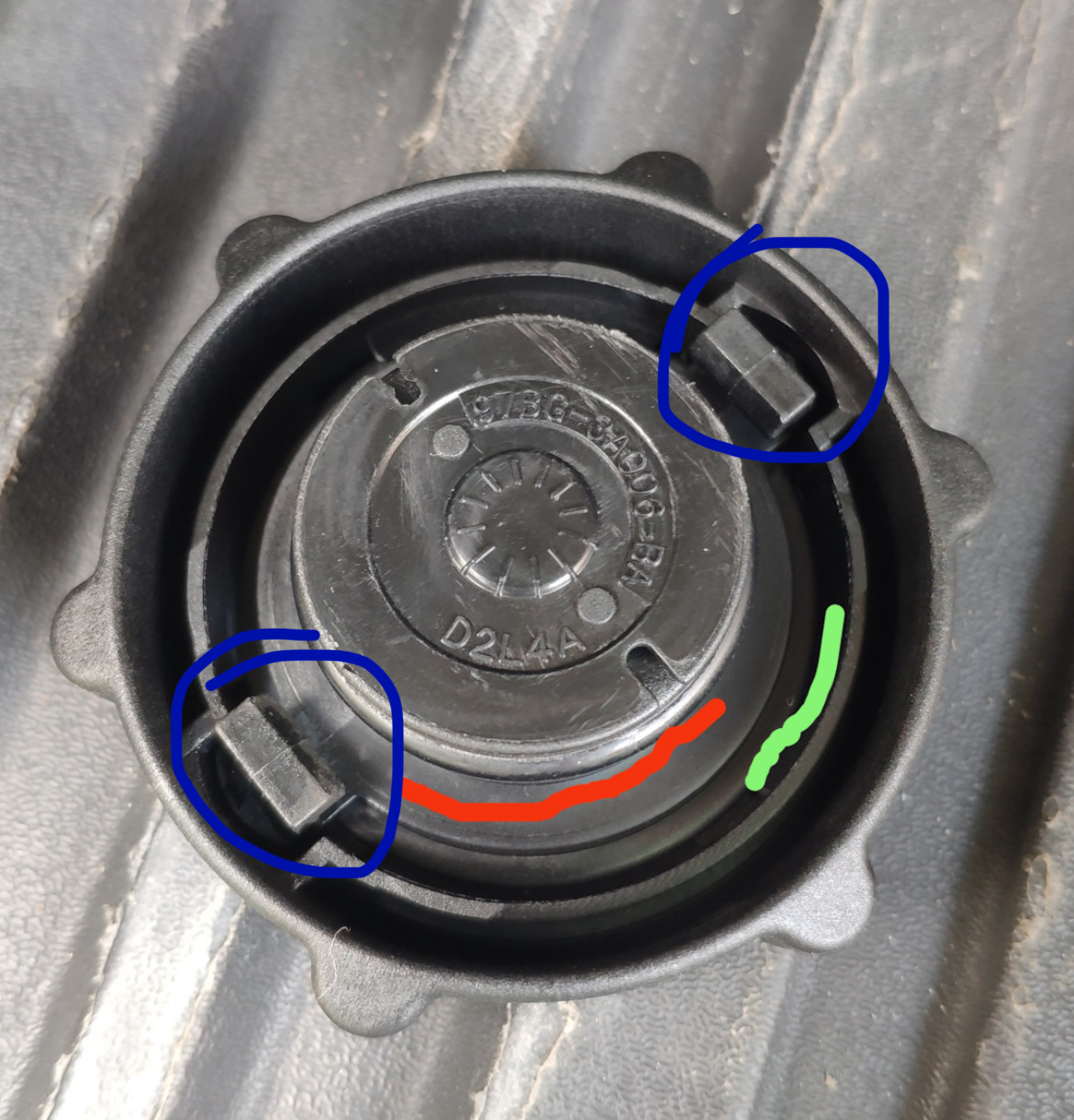

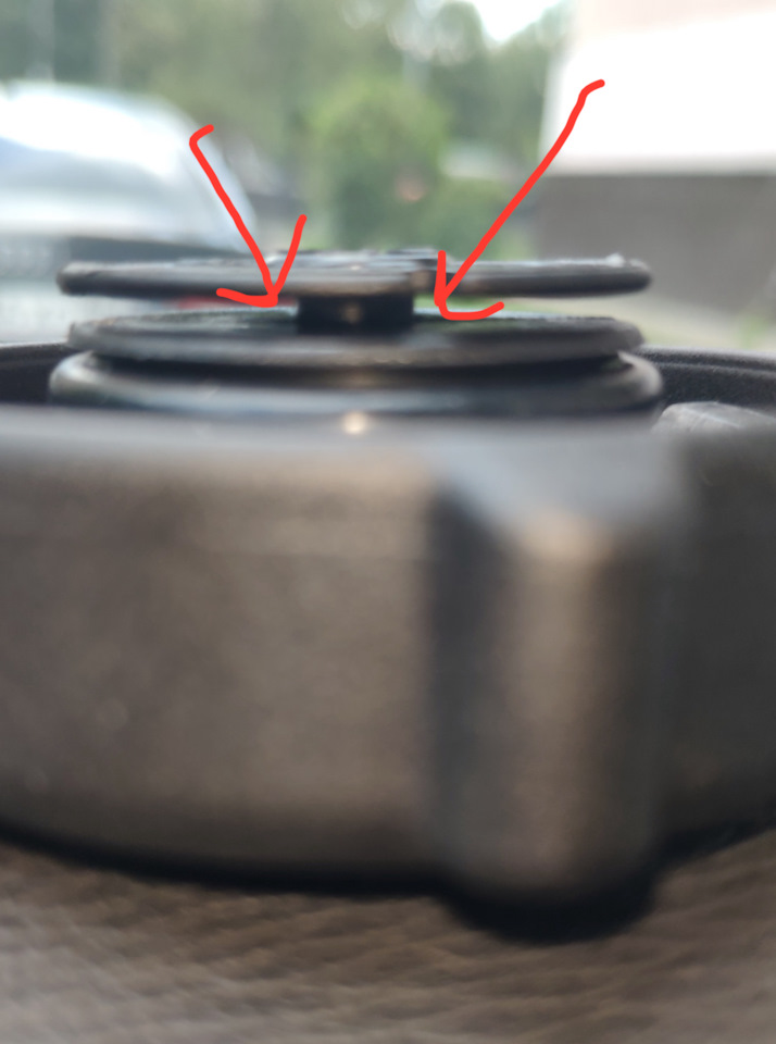

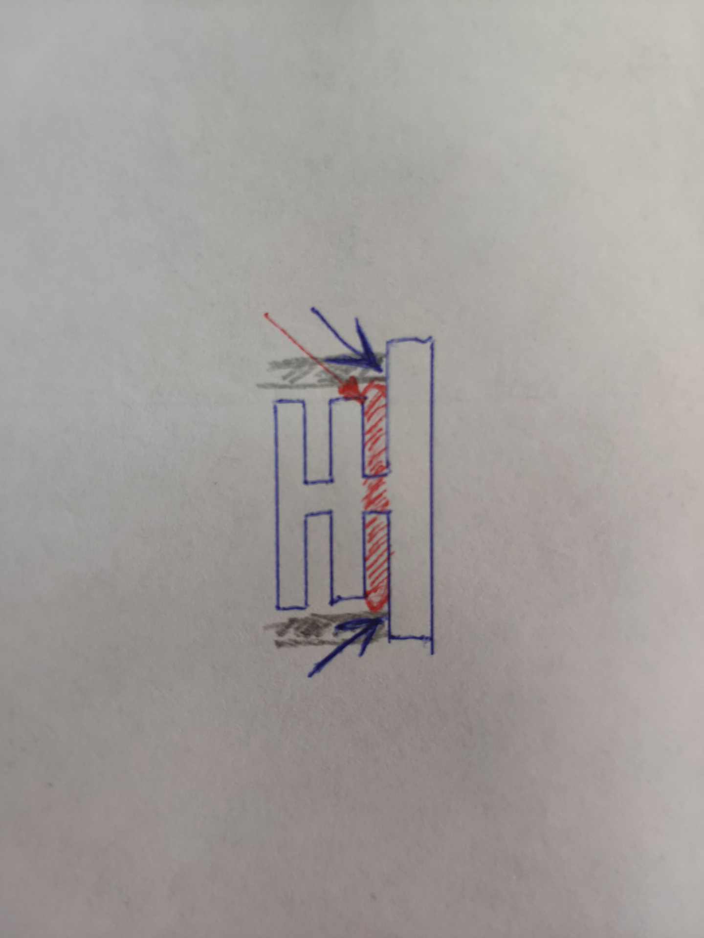

Я вижу по такой схеме, до резинки (красная) визуально видно, что ничего нет. Где стрелки — соприкасается горловина, на крышке что на авто четко видны следы жидкости. Соответственно красной стрелкой отметил единственное место куда теоретически может что-то проникнуть. Но с учётом, что про закручивании резинку подежимает, очень это сомнительно.
В крышка из двух частей по ощущениям напоминает, будто на масле "защиту от дурака".
Где то что то должно всё же быть 😁
Если бы была «защита от дурака», крышка бы прокручивалась. А тут принцип другой.

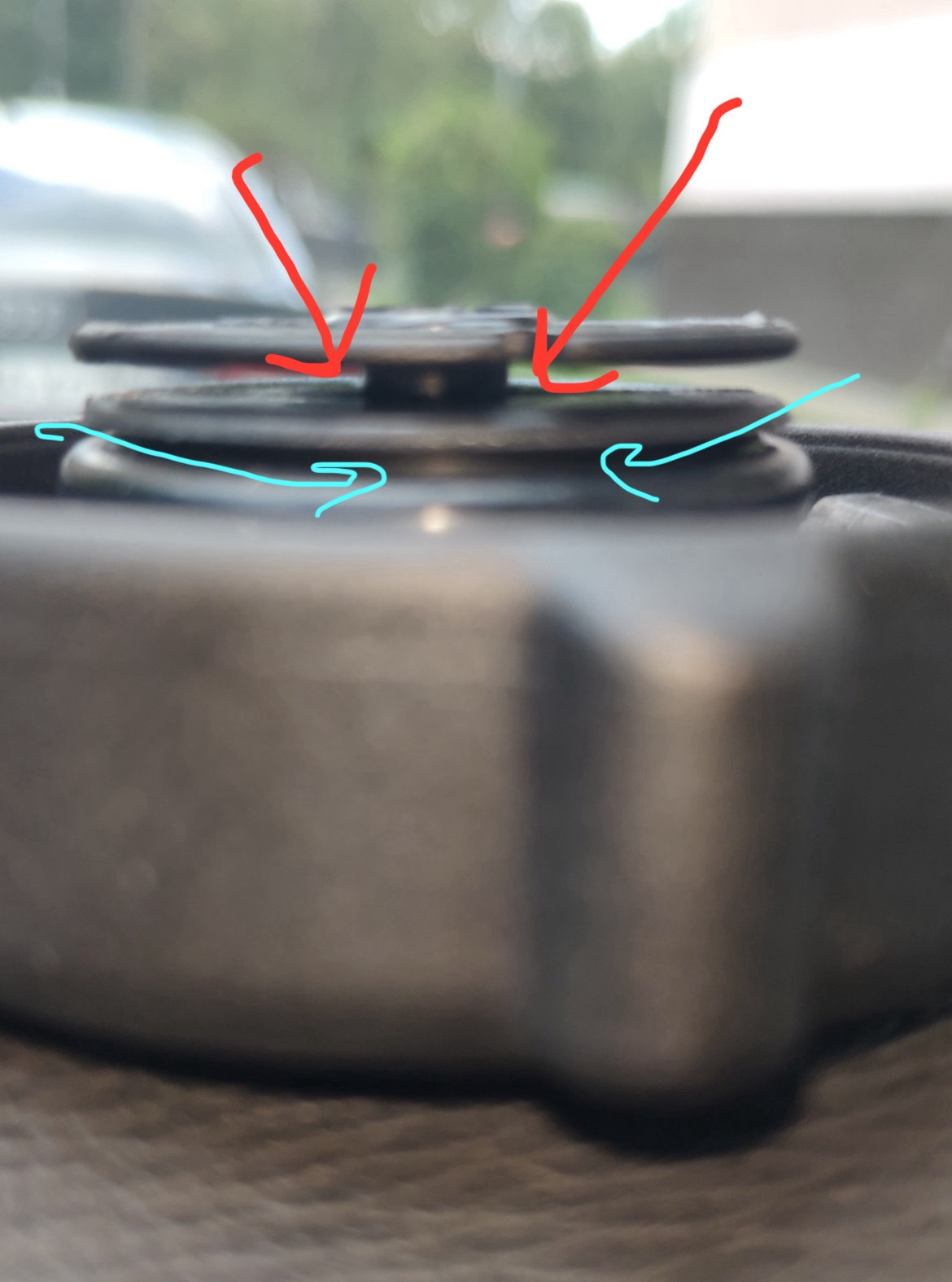

Крышка держится за горловину двумя усиками (синий кружок), и прижимается к резинке (красная линия), а между горловиной и второй частью крышки есть зазор (зелёная линия).
Логично конечно) может тогда поменяю и на старом отковыряю резинку)
Да, будет интересно узнать, что там и как

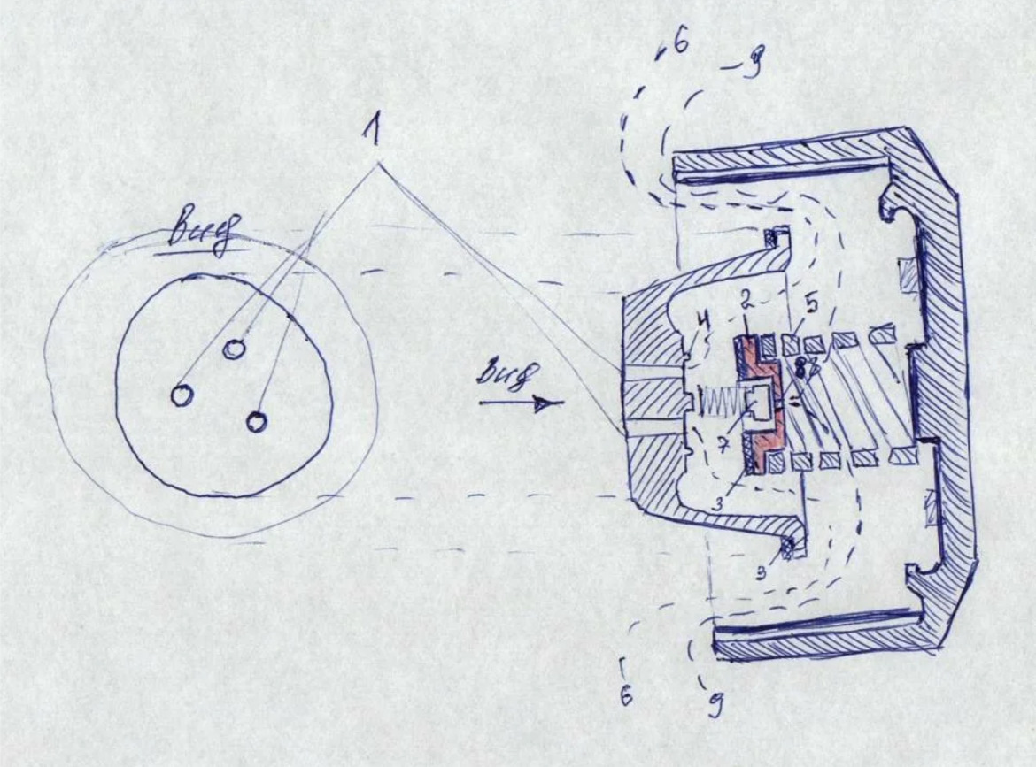

Вот нашёл наглядный рисунок принципа работы клапана
Это явно схема от какой-то другой крышки)
Это для примера)
В общем по итогу, под микроскопом и под нужным углом, я таки рассмотрел там две дырочки :D Значит по итогу сброс есть.

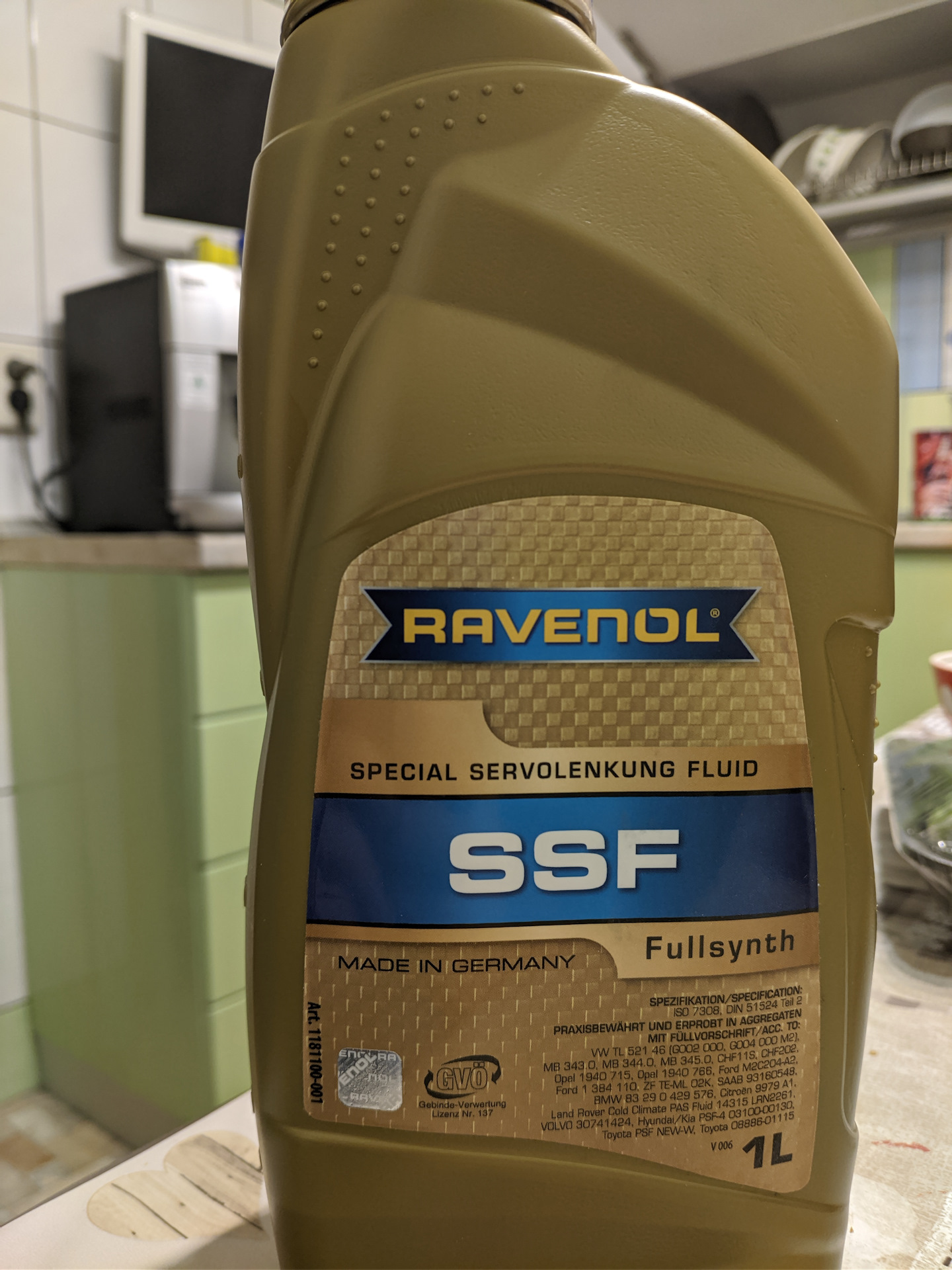

Есть масло лучше
И чем оно лучше? Я заливал аналог оригинал. То зелёное.
Это синтетика, тоже зелёное и вроде как оно и есть оригинал. Только дешевле в 2 раща

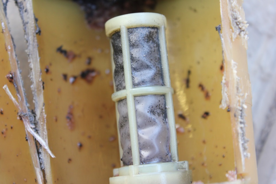

Объясните пожалуйста, за чем менять бачок?
Не хотел заморачиватся с промывкой, потому что туда 130 тыс не кто не лазил. По этому решил все новое поставить. Там внутри сетка стоит.

В нем встроенный фильтр (на моём так)
Спасибо, я уже разобрался. точнее разобрал старый )), да он (фильтр) не съемный.

Просто до меня только сейчас дошло почему его все меняют- оказывается, эта сетка действительно забивается и перестает пропускать жидкость.
52к — рановато, сия процедура это связана с нахождением причины с тяжелого руля? обычно после 100 меняют.
На Керхере, когда такой фильтр забивается, он воду практически перестает качать иногда даже просто насос вырубается.
Вот и представь, что происходит с гидрачем, когда полиэтиленовый фильтр не дает пройти жидкости к насосу.
