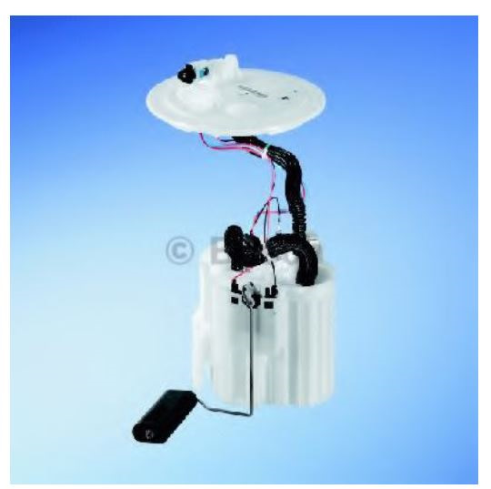

Про глупую конструкцию бензонасоса астры, знают если не все то большинство астраводов. конструкция модульная…то есть фильтр очистки встроен в корпус бензонасоса. любой фильтр засоряется…на то он и фильтр…поэтому зачем так делать — загадка.
борьба моя с бензонасосами у меня уже давно…ещё на своей ваз 2106 он парил мне мозги…но там он хотя бы не модульный…как вспомню, что приходилось кидать на него мокрую тряпку чтоб он охладился и начал качать бенз (кто гонял на классике, тот в теме! ) аж ностальгия…но потом был установлен слегка модернизированный Пекар, и проблема ушла…ну не об этом.:)
так вот поведение машины когда ей не хватает бенза, я знаю не по наслышке…

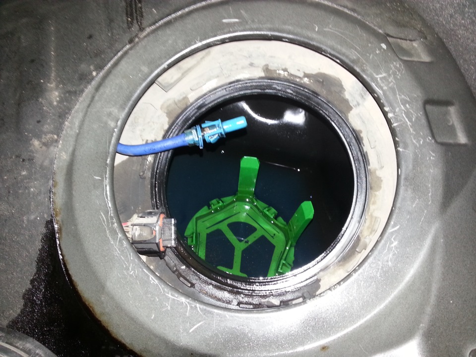

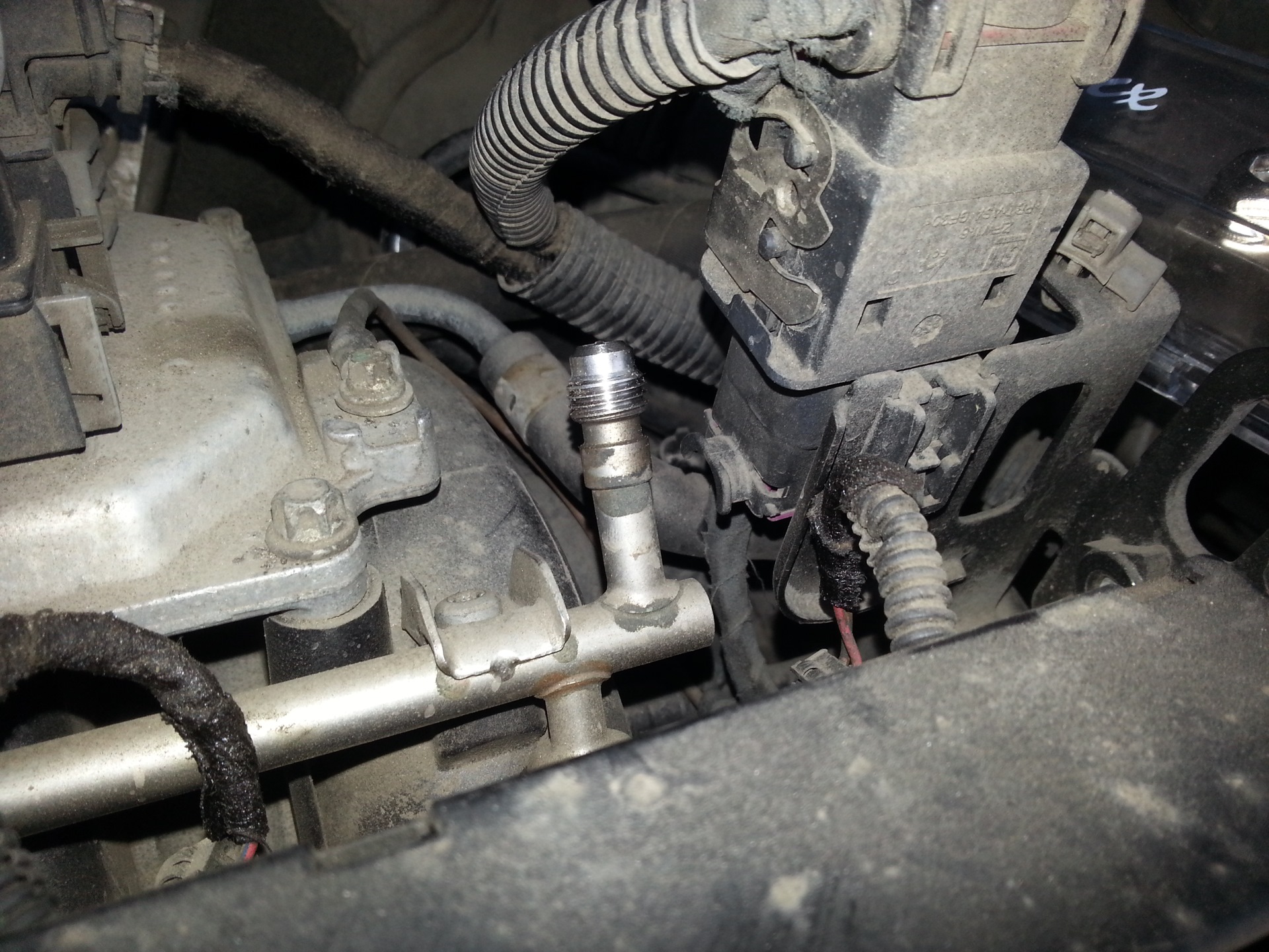

и вот, как то еду пару дней назад домой, и у меня по пути очень длинная примерно 2 км гора, не очень крутая но продолжительная…и она была показателем и тогда и сейчас…так вот 5 передача, скорость 100…но при добавлении газа, она просто мычала от нехватки бенза, но скорость не набирала, 4 скорость — ТА ЖЕ ФИГНЯ! + мычание и пару раз дернулась она… 3 скорость…остановился возле дома. проблема была мне ясна как ясный день… бензонасос.
сначала просто ради интереса решил посмотреть сколько он стоит чтоб просто поменять…открываю свой любимый емекс — считаю его в своем регионе наиболее нормальным. вбиваю каталожный насоса. охреневаю от его цены. закрываю.

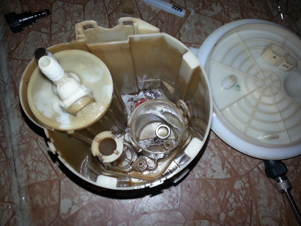

решение одно. делать свой. + насос по сути качает, но вот фильтр забит. это 386%.

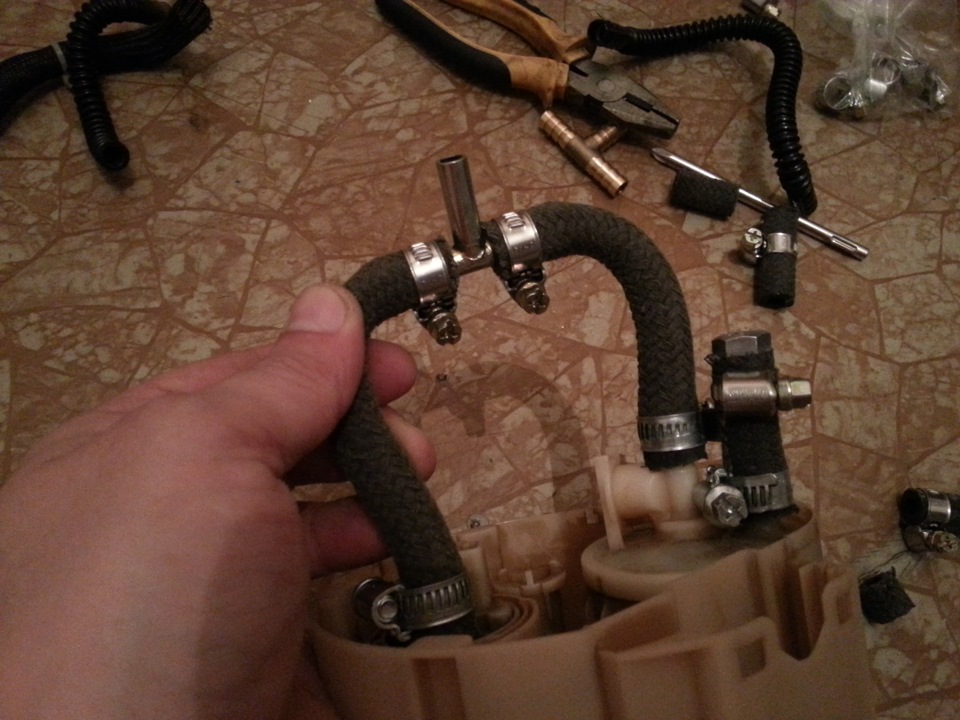

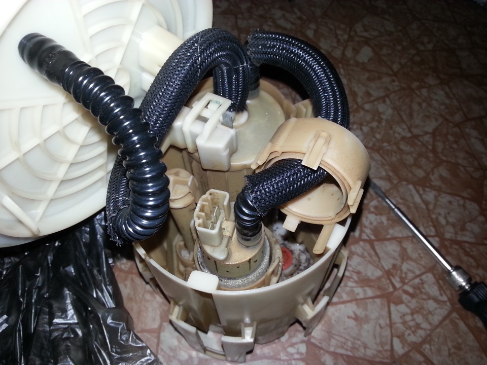

покопался на драйве, поглядел как люди делают. решил делать так же…

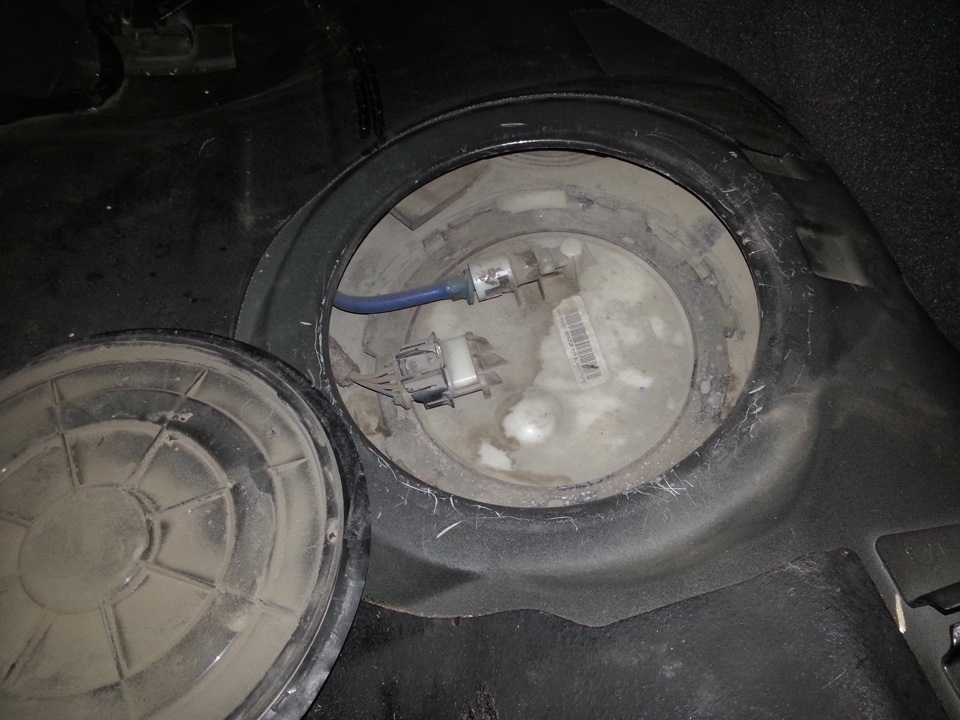

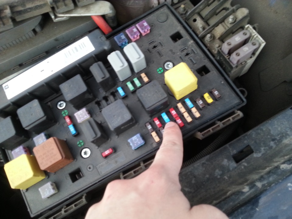

пошел снимать его.

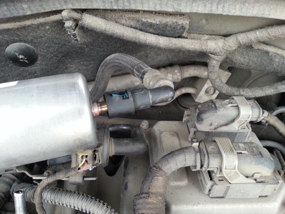

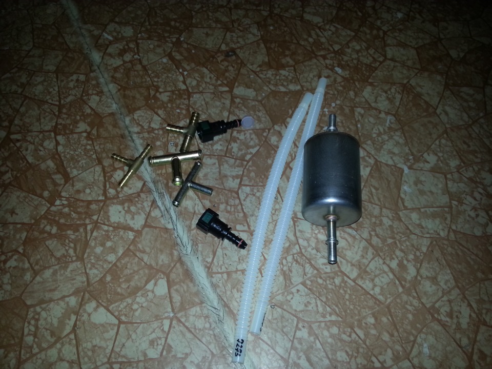

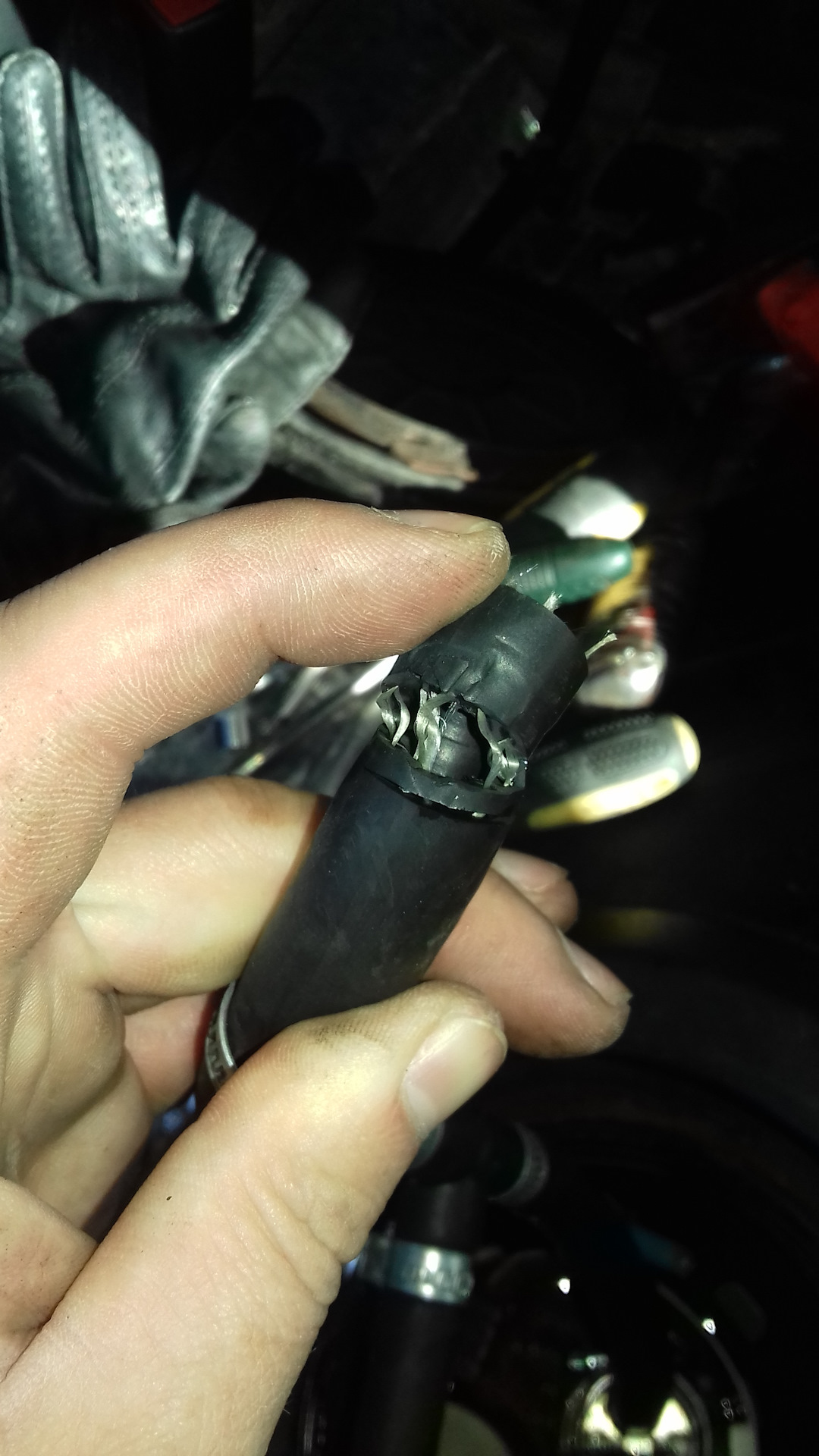

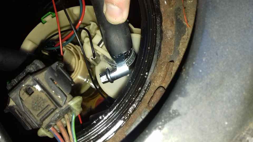

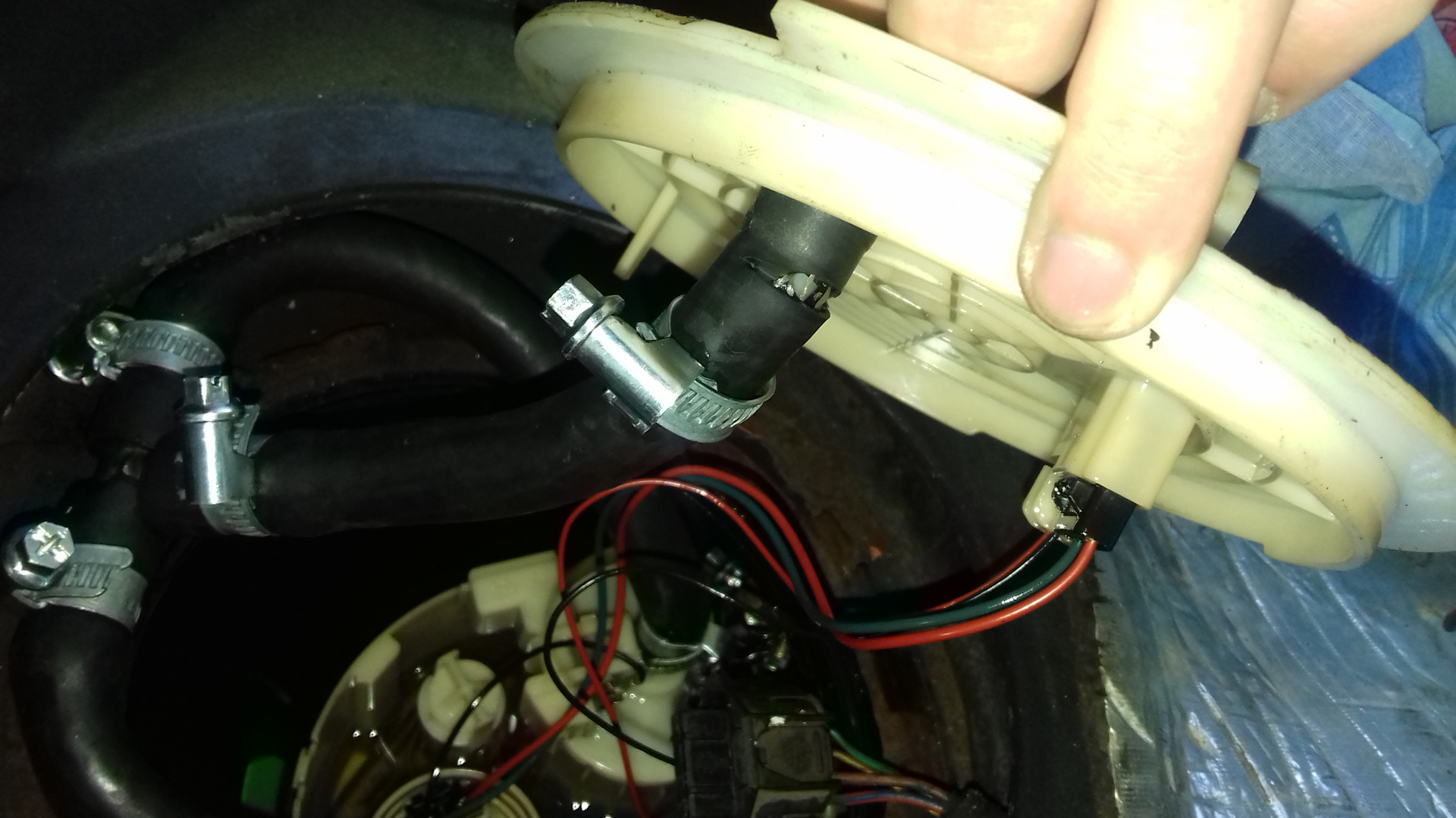

Чистим что можем. мчим в магазин! покупаем 2 шланга от бензонасоса ВАЗ 2114. один поставить второй запасной. 2 БЫСТРОСЪЕМНИКА КАЛИНА. топливный фильтр. для теста взял обычный вазовский. но потом поставлю от Газели\волги, пропускная вроде у них выше…
ну а теперь вставляем обратно пердохранитель на бензонасос, и заводим. первый пуск, как мне показалось был долгим…завелась с 3 раза. троила, пердела, тряслась, но потом через несколько секунд все нормально.
прогрелась, поехал прокатиться…попробовать…
по ощущениям плюсы:
1) ПОЕХАЛА, еще как поехала! во всём диапазоне оборотов.
2) пропали клевки носом при переключении.
3) ещё стабильнее холостой ход.
4) более тихая работа двигателя, как на холостом так и под нагрузкой на оборотах.
5) реагирует на малейшее педалирование! чуть прикоснулся, и уже есть реакция. очень приятно ехать!
P.S. проблема с запуском устранена! заменен тройник и несколько хомутов. + косо стоял регулятор давления топлива. сейчас все окей!
ну вот, как то так…надеюсь никого не утомил писаниной, и кому то информация будет полезна!

А я так и не смог его разобрать. Сам моторчик в модуле залит намертво каким-то пластиком, мало того, еще и на штифте впаян в корпус снизу. Пытался его высверлить, не получилось. Когда начал выбивать, то он вылетел вместе с дном модуля. Обсмотрел, там тоже пластиком все залито.
странно…лазил наверно кто то до тебя туда.да и таких дел наворотил
Так в том то и дело, что кроме меня никто не лазил. Первый сгорел у меня 2 месяца назад. История такая же была, все залито пластиком. Взял б.у, так как нужно было ехать с командировки. И вот он опять сдох. Хотя предохранитель не сгорел, как в первом случае.

Также делал себе на Астре Z18XER. Первый день ликование, машина летит просто, на второй начались проблемы: то едет, то не едет, то вообще глохнет. После чего заводится, 50 метров едет и опять тыр-пыр. Чем только не заморачивался: и самим мотором бензонасоса, и датчиком распредвала, и клапаном фазорегуляторов, даже собрался шестерни менять. Интернетов перерыл уйму… Ошибок педалированием штук 8 было — и обе лямбды, и датчик распредвала выпускного, и бедная смесь, и даже АКПП (на ходу заглох). Хоть плачь -)).
В итоге все было гораздо проще. Фильтр НЕЛЬЗЯ ставить после регулятора давления. Получается, что в магистрали до фильтра давление снижено регулятором, а потом еще давление понижается фильтром — х.з. что с ним случается за сутки, может разбухает там бумага…
В итоге я сделал следующее: после бензонасоса поставил фильтр от ВАЗ 2110 в разрез шланга, далее тройник, от которого шланги идут один на регулятор, второй на магистраль. Все это болтается внутри бака. И вот оно СЧАСТЬЕ! Шланги применял из бензостойкой резины на 8 мм на хомутах — с ними проще работать. Длину шлангов лучше брать с запасом, чтоб легче было без перегибов в бензобак запихнуть.
П.С. при монтаже всего этого, надо обратить внимание, чтобы шланги не мешали поплавку датчика уровня топлива. Ну и не курите и не подсвечивайте зажигалкой бензобак -)).
Забыл добавить: подобный способ не требует никаких шаманство с регулятором давления (подгибание пружины и пр.), Фактически система работает по "Родной схеме". В итоге у меня давление на рампе 3,9 атм (бензонасос от ВАза) и нет колхоза под капотом.

ну возможно насос ещё живой, а вот фильтр 90% забит.а накладку и не надо резать, она так снимается…отверткой поддеть надо и все…сложновато.
Я про ковролин под диваном имел ввиду
аа, понял)

Вот только страшно за соединения под капотом…
:) а что там бояться? быстросъемники очень плотные. если только шланг с них слетит…но как бы тоже исключено думаю…шланг грелся и потом насаживался…щас его руками просто так не снять…поэтому бояться нечего !
Дада. Знаю, случаев вспыхивания у астроводов еще не было. Чуть пугает просто такое решение. А так моллдец! Импортозамещение считай)
