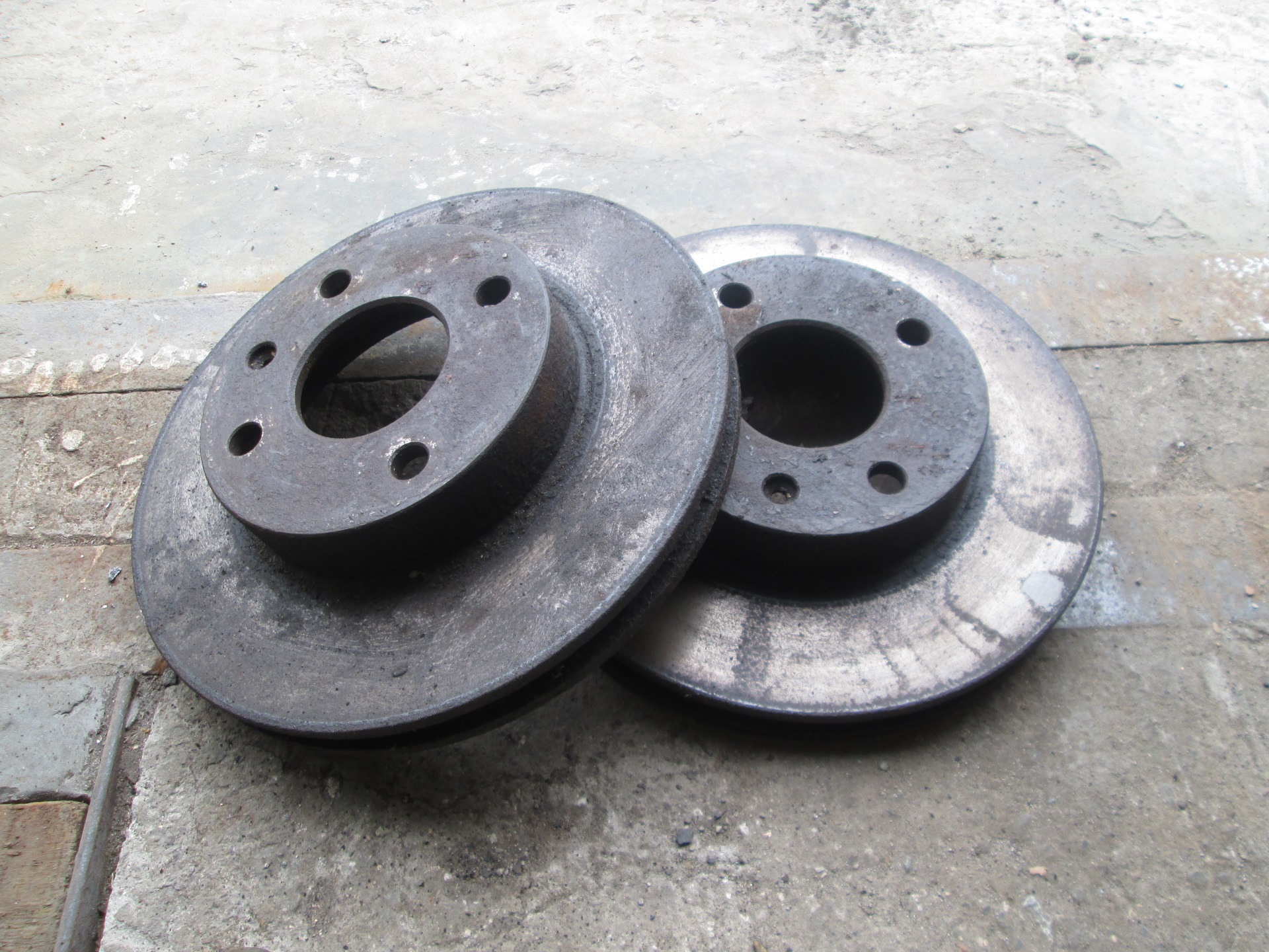

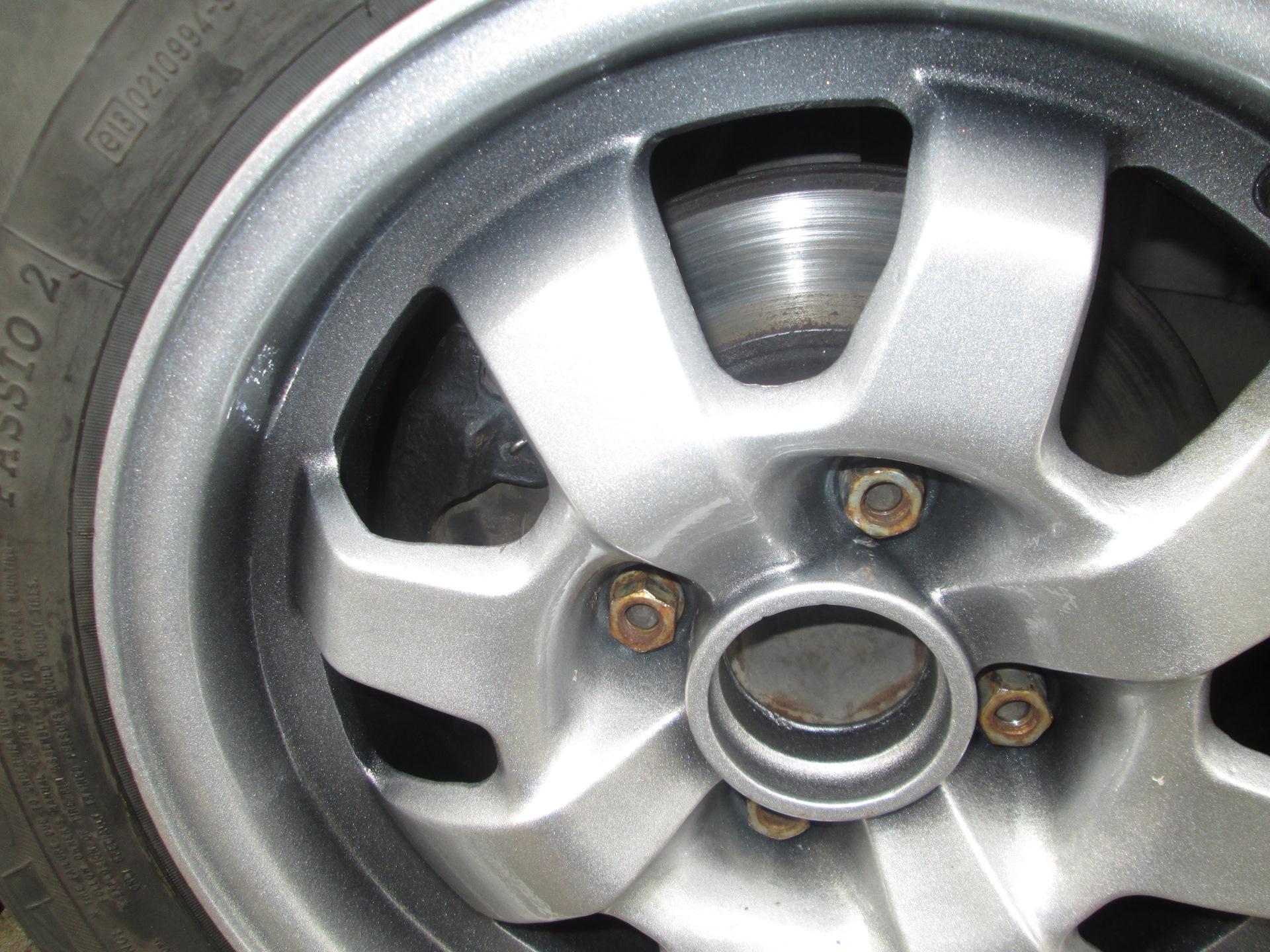

Вкратце о тормозной системе Sierra:
В зависимости от годов выпуска + объем двигателя, ставились передние диски
1. 240мм не вентилируемые
2. 240мм вентилируемые
3. 260мм вентилируемые
3. 283 мм вентилируемые

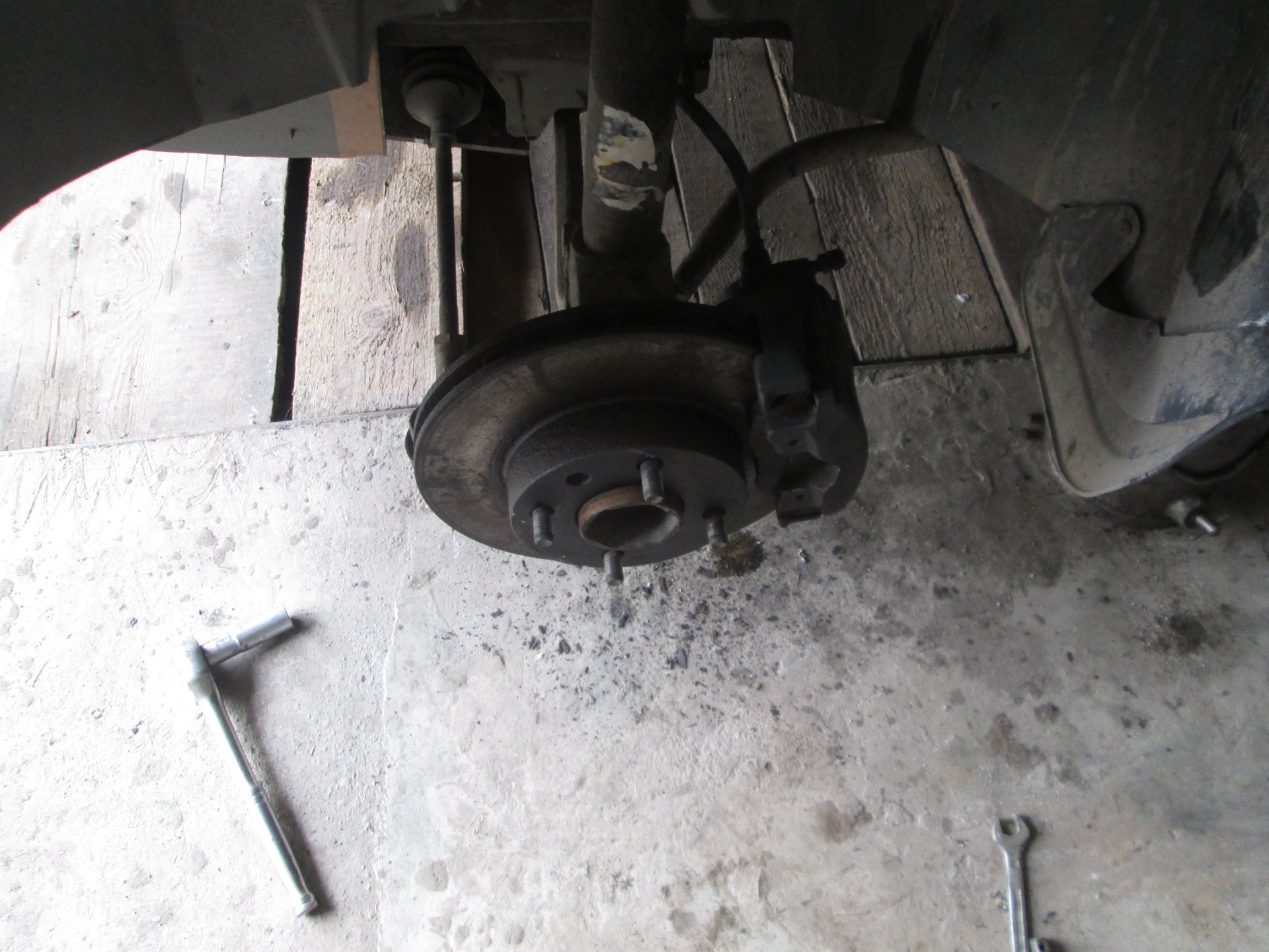

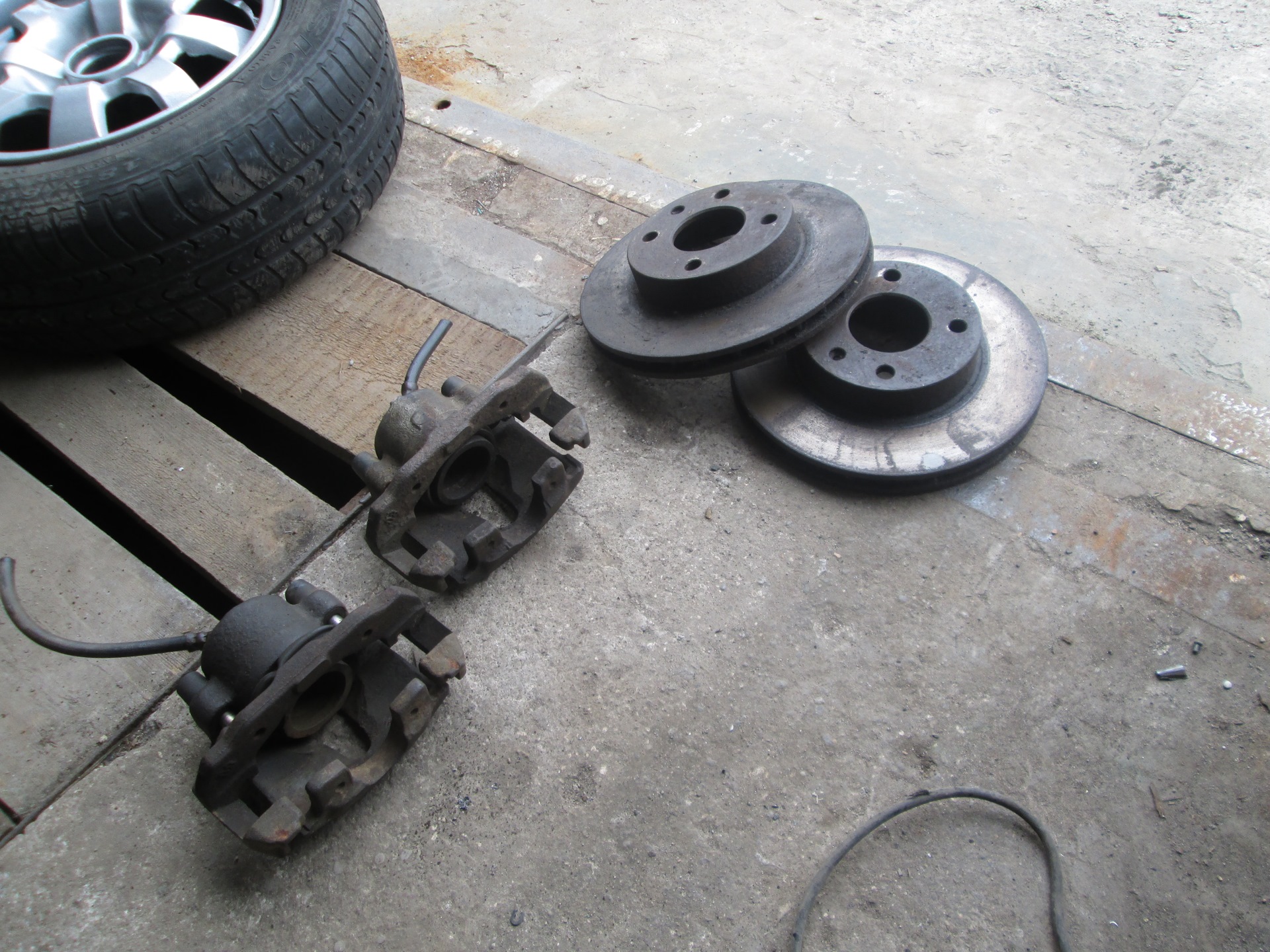

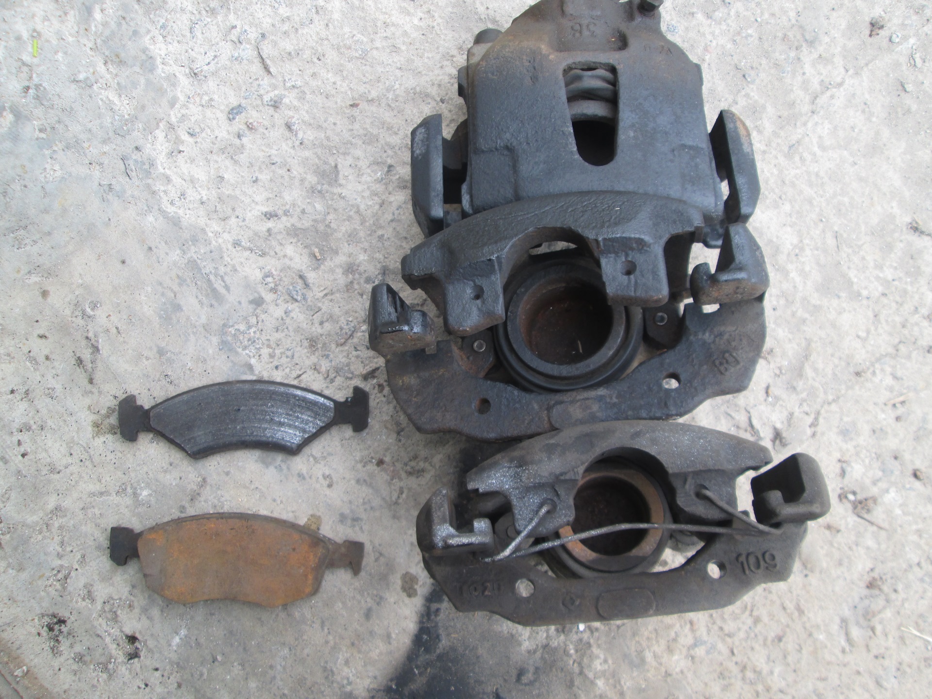

Вот как раз мой вариант был №2 … вообщем неплохо, но неболее ! А так как диски доживали свои последние километры, заранее были куплены диски 260мм (изначально неразбирался в их типах, и купил на драйве что было), но когда начал ставить уже понял что "фиг вам" и нужно или диски стачивать до 240 или менять супорта. Этот вопрос отложился почти на год, и вот очередной раз посмотрел на диски и колодки понял — пора !

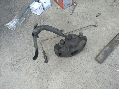

Решено было докупить суппорта от скорпио и тем самым убить двух зайцев: привести в порядок тормоза + усилить тормозную систему !
Купил супорта относительно недорого — 400 грн за 2 супорта + 50 грн комплект колодок б.у. ( бюджет обсулуживания авто за этот месяц уже зашкаливает ! )
По сути ниче сложного, снял старые суппорта и диски, поставил новые (типа новые) + прокачал тормоза.
Результата сначала небыло вообще — пока выгорел мусор и смазка с дисков… Но потом всё таки разницу ощутил ! И это при том что диски и колодки еще не притёрлись. Так что ожидаю "прихода" )))

Я правильно понимаю? берём диски и суппорта от скорпа и ставим на поворотный кулак? Ни каких больше переделок? какие для этих суппортов требуются колодки? Какой минимальный радиус колеса при таких суппортах?
Неа, нужен диск от сиеры 260 мм, суппорта от скорпа + колодки от скорпа. Диски минимум 14. А переделок ни каких, все взаимо заменяется

Стоит оговориться о маленьком нюансе — тормозной диск нужно искать от сиерры с ABS!
спасибо за просвящение. А то я тут живу в Сибири и не знаю ни чего =) буду знать. да и запчастей мало
Всегда пожалуйста!Надеюсь это не стёб такой про живу в сибири и ничего не знаю?))Просто я сам, когда задумался о замене опорников на бОльшие — искал от скорпа, и потому для установки предстояло что-то мудрить, но потом понял, что ищу не то что встанет болтон!Всё оказалось гораздо проще — суппорт от скорпа, опорник от сиерры с ABS…)
Я пользуюсь сайтом, для познания нового. много чего здесь узнал о своём форде. если б не этот сайт, то мой авто снялся бы в боевике со взрывами и полётом с обрыва.
STANISLAVTOMSK
да, становится все как родное. Только диски не от скорпа, а от абс-ной сиерры. От корпа будет с 5-ю отверстиями.

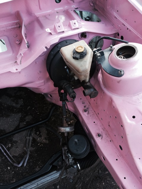

У меня следующий этап — гидроблок !
Говорят хорошая штучка. Я не в курсе просто…
Очень хорошая ! Педалька мягенькая, а усилие на колодки дай боже !
Я видел фотку. Фактически-это электроусилитель?
Вроде того, электронасос создает давление в балоне, а потом педалькой пускаешь давление жидкости в тормозную систему
Угу… На "Скорпе" устанавливали?
На скорпах на всех ставили, разве что не уверен на счет скорпа 2 (лупатого)
Спасибо. Есть пару металлоломов на примете, поинтересуюсь. Сколько может такой стоить? Из чего исходить?
Хз… у нас 600-1000 грн, а почем у вас — это как повезёт.

добрый вечер!скорповые суппорта становятся в штатные отверстия?..просто достать блины на 4 шпильки 260 и скорповые суппорта я правильно понял вас?
Да, всё верно. Суппорта один в один становятся без переделок ! Нужен лишь диск на 260мм.
суппорта от первого скорпа?на фото конечно видна разница более солиднее и интереснее !
Да, 1й скорп
спасибо!полезная информация!..стесняюсь спросить 280 на какие сиерры ставились?у вас 14 диски?
280 это уже коси… там четырехпоршневые суппорта. Это уже круто !

самый оптимальный вариант 260 блины и суппорта от скорпа!

Лучше не искать 280мм от коси а ставить 300мм от фокуса 1 ) цена будет дешевле + найти не так сложно + Тормозить будет вообще жир))
