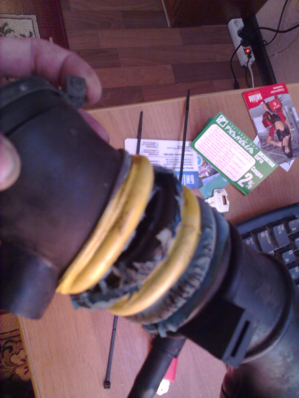

Вообщем работы окончаны — собираем все как было, но все было бы хорошо если бы я когда снимал гофру не повредил херню которой она была забинтована (оказалось под изолентой на гофре был надет резиновый шарик — как бы это не смешно звучало=) )
Времени идти в магаз небыло-да не охота резать гофру и вставлять гофру от таза соидиняя ее хомутами (раннее делал на прошлой машине). Так как торопился пришел домой с ней же-гофрой, очистил ее, проверив где есть надрывы- оказалось мелочи.
И вот оно решение — пищевой рукав — не мороз не жар его не напугает=)
Обмотал этим чудом гофру, потом свергу изоленту и для перестраховки два хомутика чтоб изолента не захотела расползаться.
Все собрал-опять ошибки скинул, завел тахометр начал скакать, но потом вернулся к нормальным прогревочным — 1,5-1,2 . Пока грелась машина, посмотрел ничего не забыл — а то мало ли. Гофра первые пару минут пошелестела пищевым руковом и стихла видимо он залип на ней.

Пока по делам по городу катался — машина меня приятно удивила пропали затупы на педаль в пол разгон стал процентов на 30 % лучше, обороты ХХ стоят как в копаные не зависимо что я включаю- записал видио но не знаю как их суда закинуть…Осталось дерганье при старте но не особо заметное — сцепление сменю и подушку — избавлюсь и от этого!
