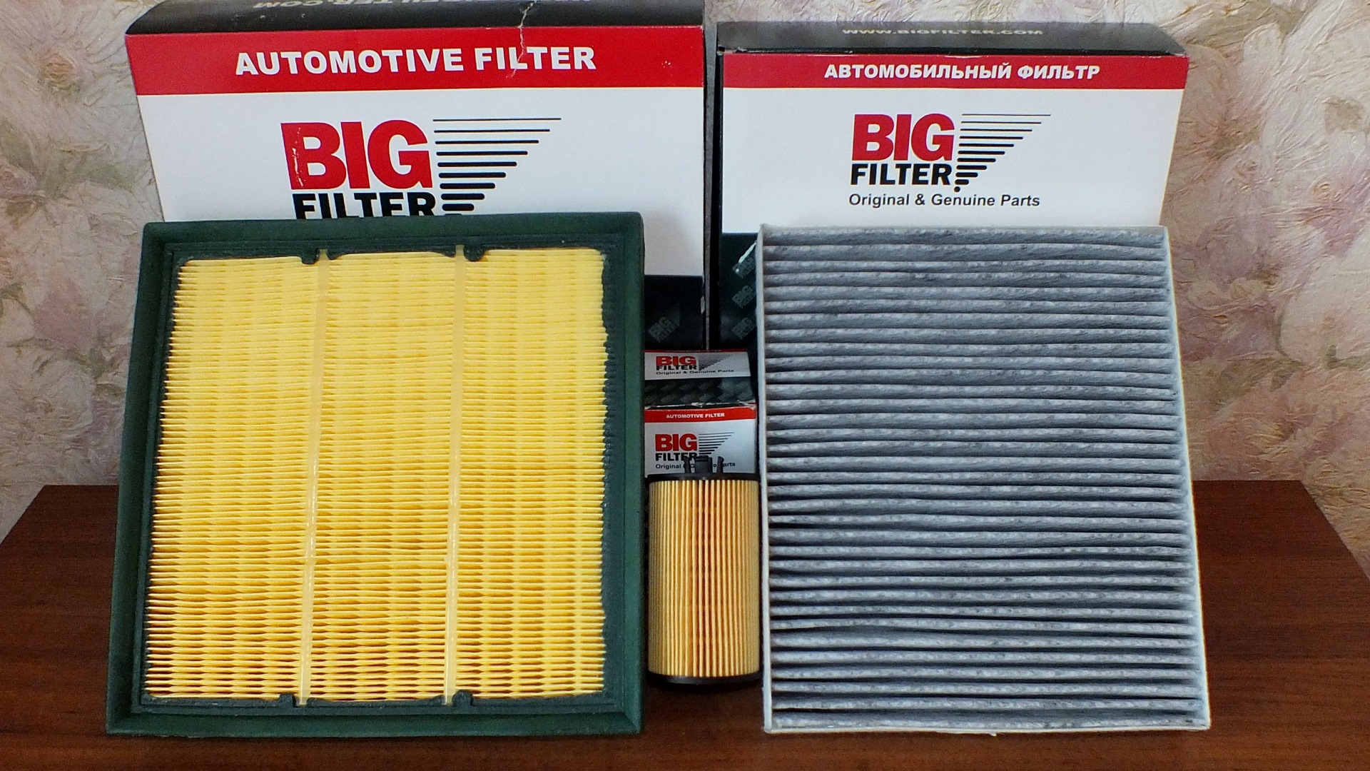

Получив через неделю фильтры, я был приятно удивлен качеством их заводской упаковки. Каждый фильтр упакован в красочную индивидуальную коробку, оформленную в фирменном стиле производителя. Картон упаковки качественный, глянцевый, в таком виде выставлять на витрину в автомагазинах будет не стыдно, за что первый + производителю
На каждой упаковке есть вся необходимая информация: Реквизиты производителя, контактная информация, телефон бесплатной горячей линии, ссылка на сайт, информация о системе менеджмента качества и конечно же информация об изделии

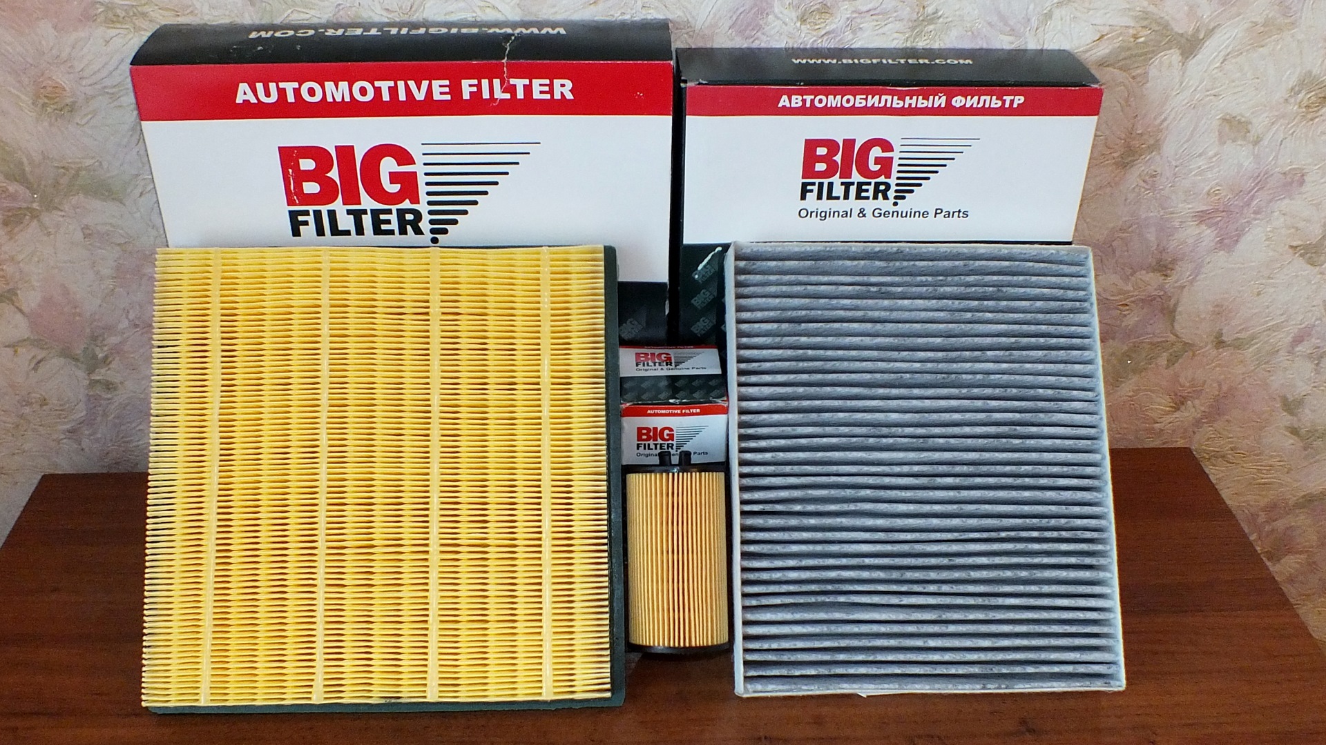

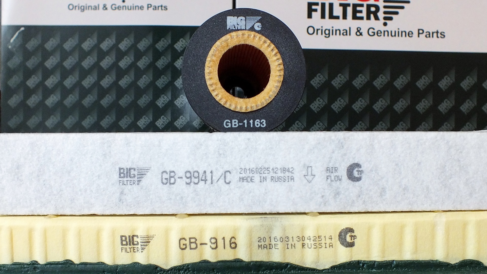

Достав все фильтры из коробок я стал их внимательно разглядывать

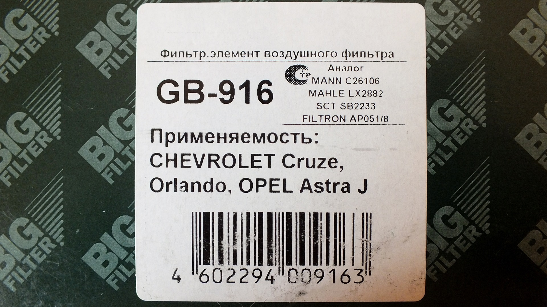

На каждом фильтре есть маркировка с указанием артикула изделия
Скажу сразу, отторжения, чего я больше всего боялся, фильтры у меня не вызвали, на первый взгляд вполне неплохие по качеству фильтры, хотя попадаются небольшие нюансы, которые больше носят косметический характер и на качество работы фильтров не влияют. Ну а раз шока от увиденного я не испытал значит будем изучать их дальше, каждый фильтр по отдельности 😉

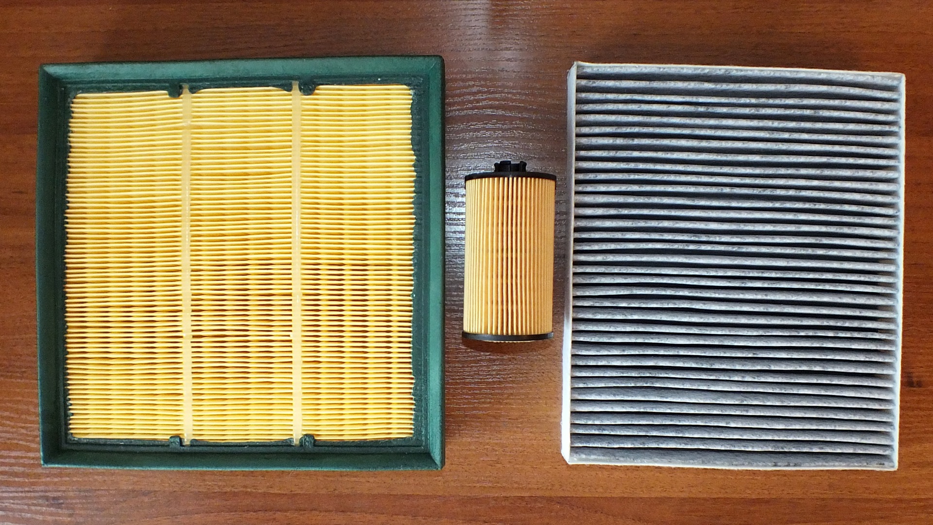

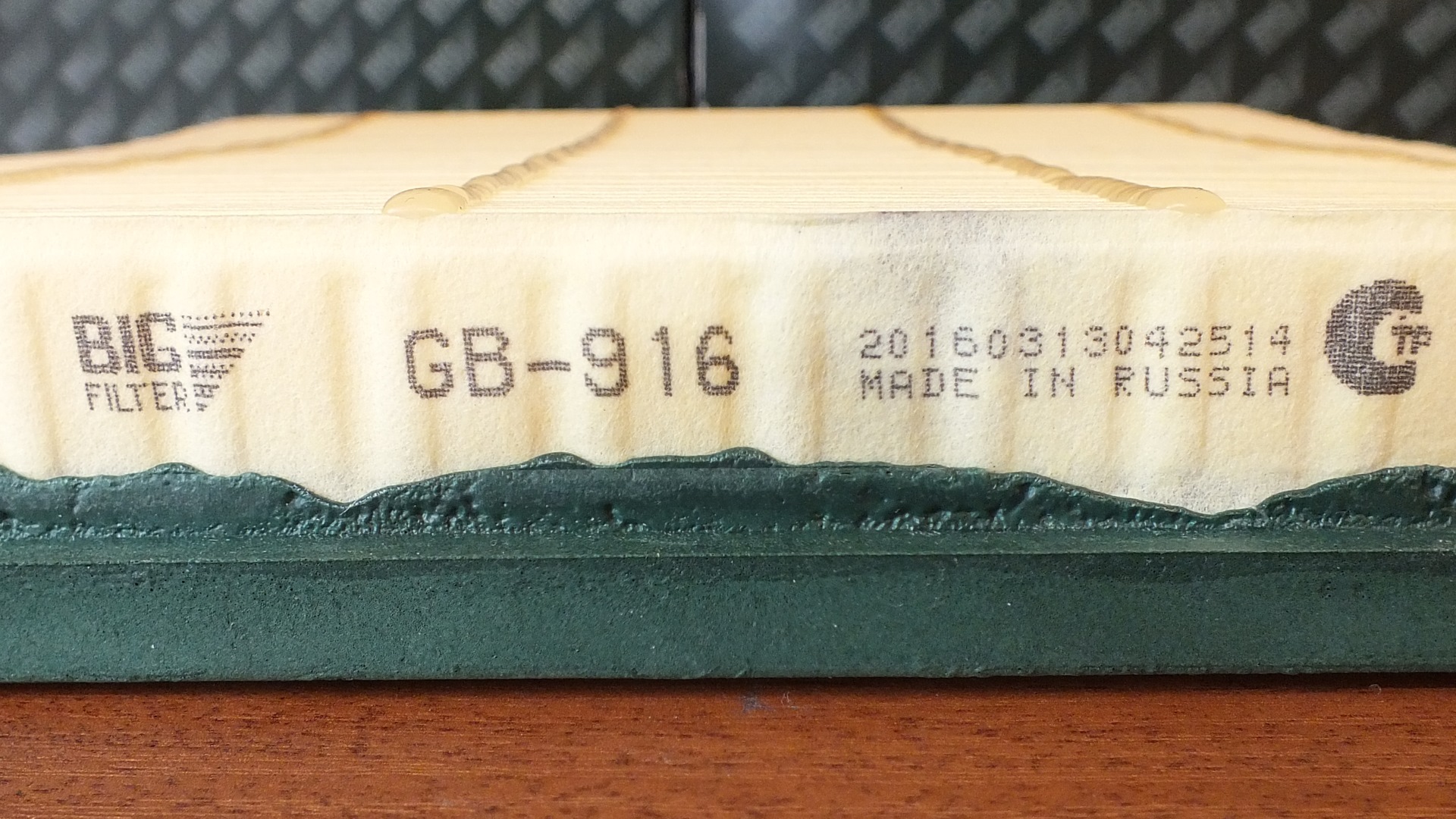

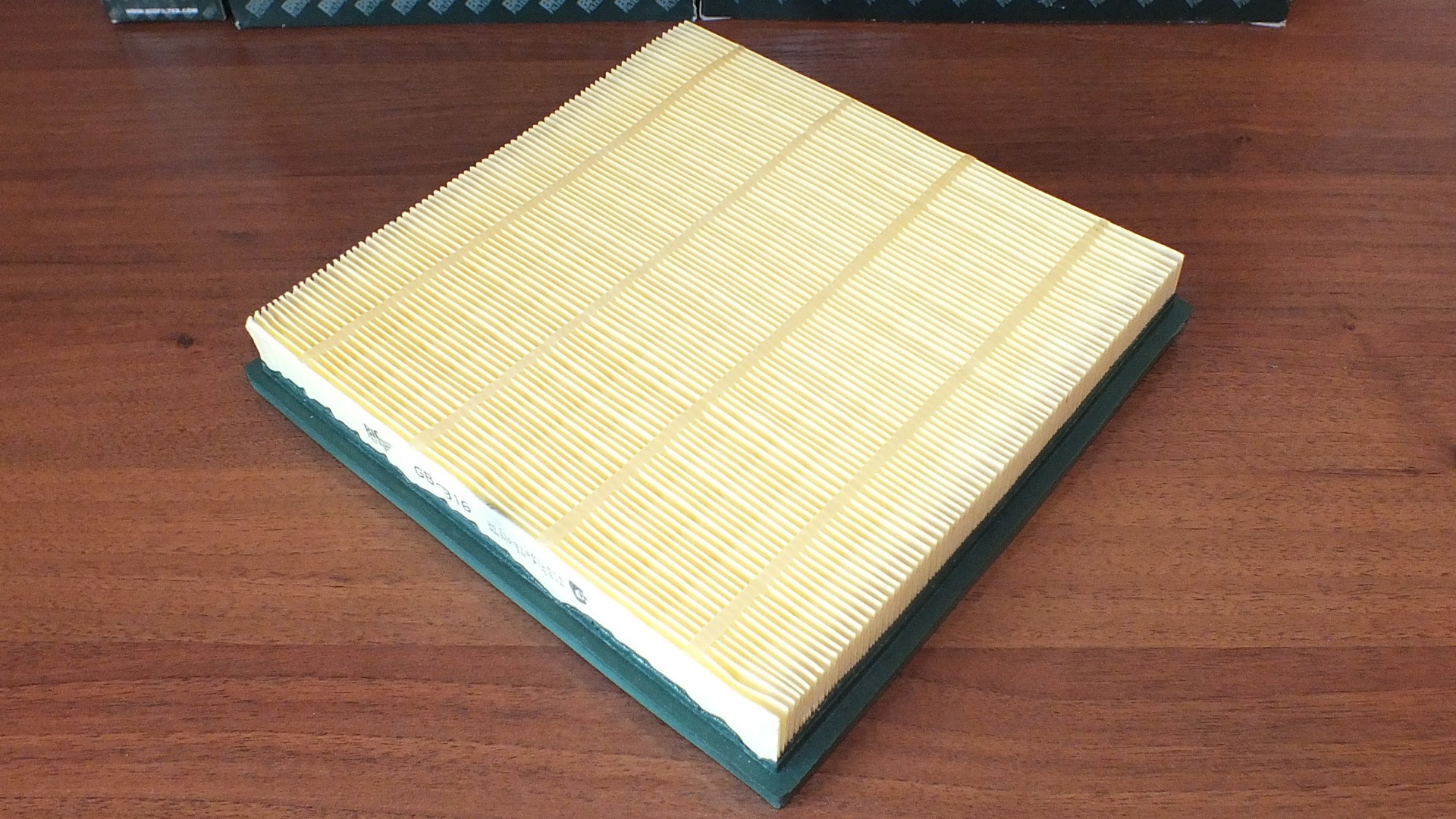

Фильтр воздушный BIG FILTER GB-916
Характеристики:
Высота — 35.0 мм
Длина — 256.0 мм
Ширина — 250.0 мм
Аналог(и): FILTRON AP051/8, GUR A155J, HENGST E1026L, MAHLE LX2882, MANN&HUMMEL C26106, SCT SB2233

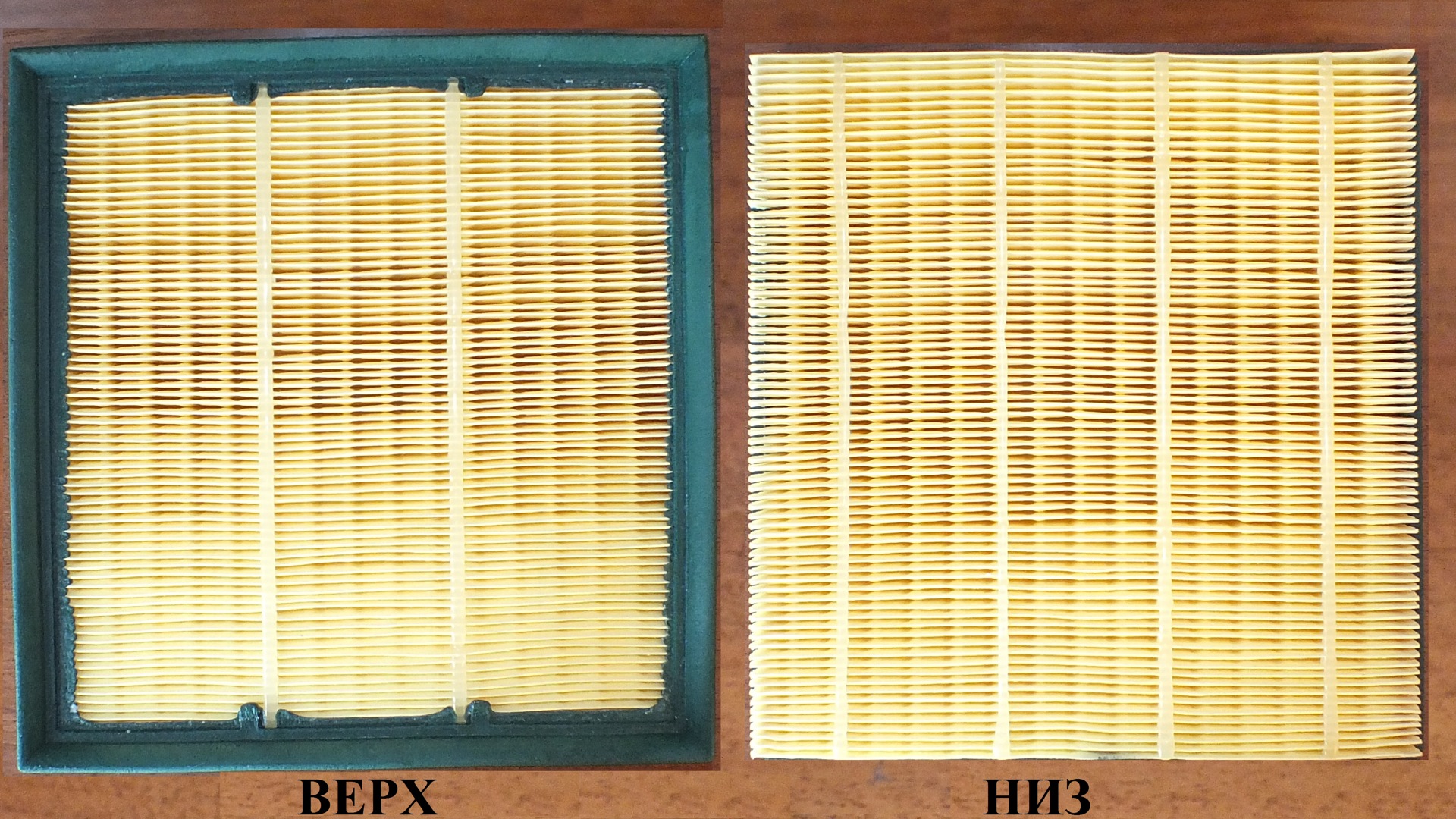

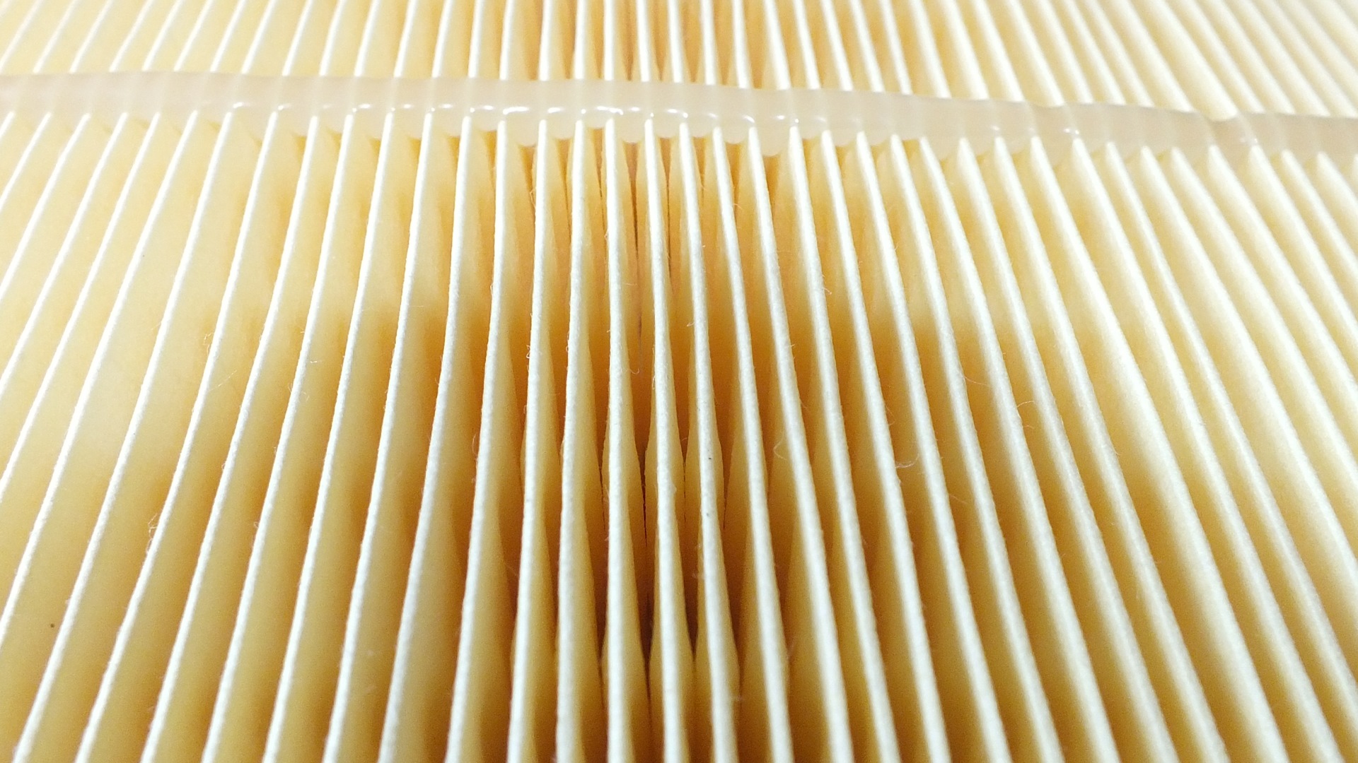

Не первый взгляд, качество воздушного фильтра вполне приемлемое, склеен хорошо, геометрия ровная, фильтрующая бумага плотная, снизу насчитал 76 складок, размеры соответствуют заявленным, текст на фильтре перевернутый не соответствует направлению, по пятибалльной шкале я заценил данный фильтр на твердые 4+
Воздушный Фильтр обошелся мне на EMEXе по цене 269,98 руб.

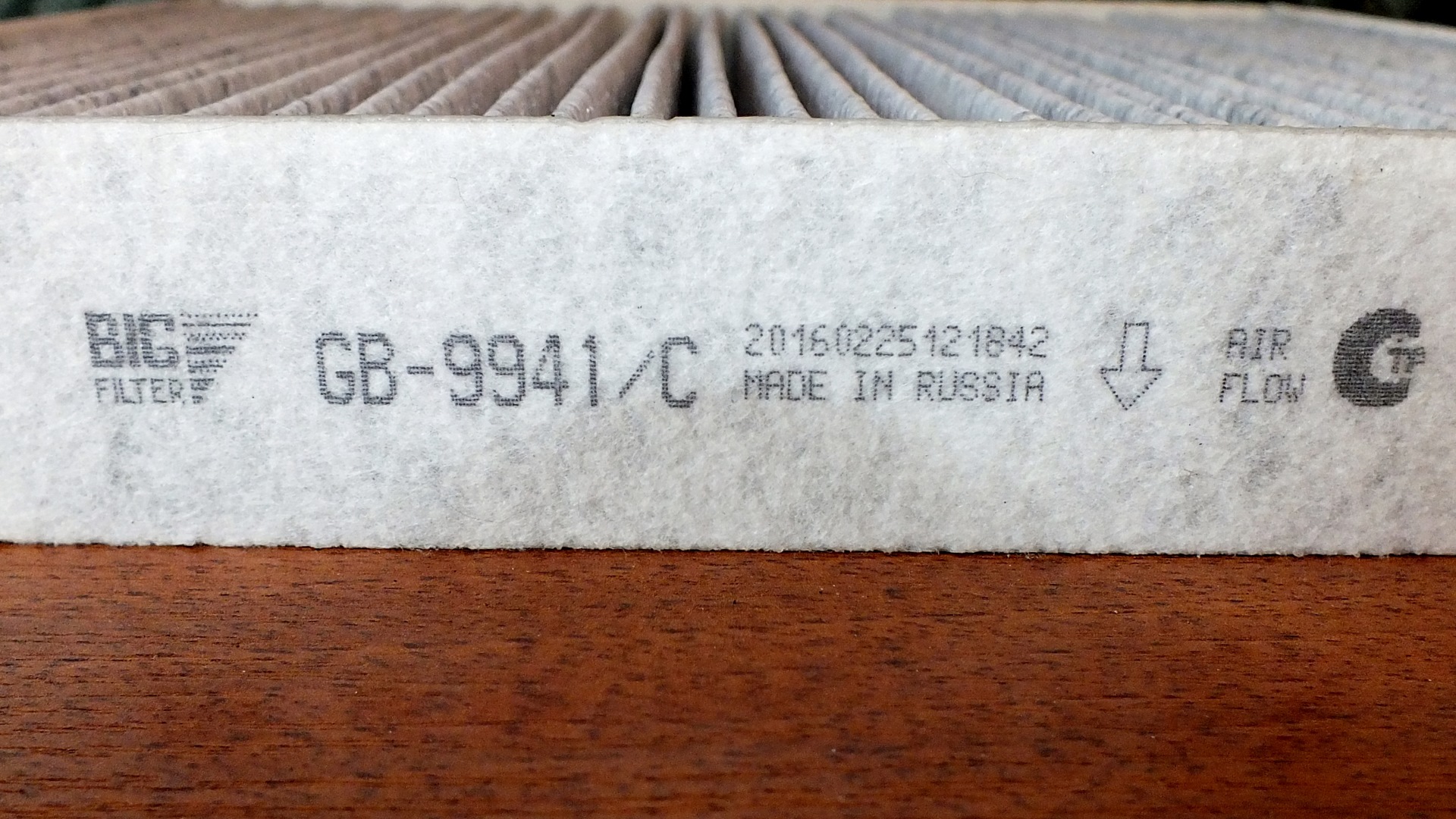

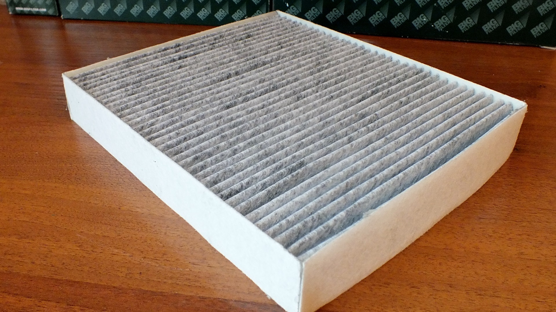

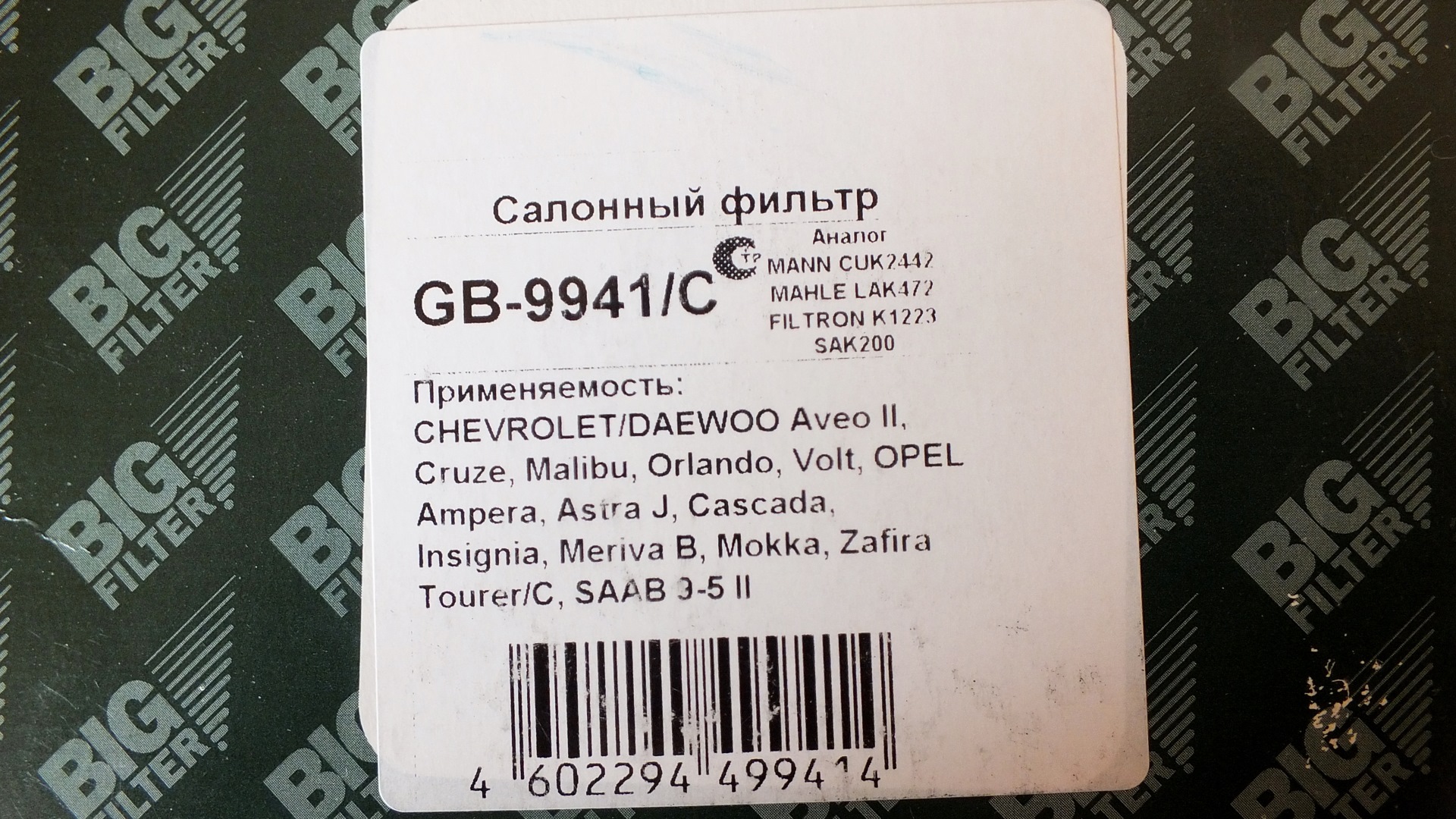

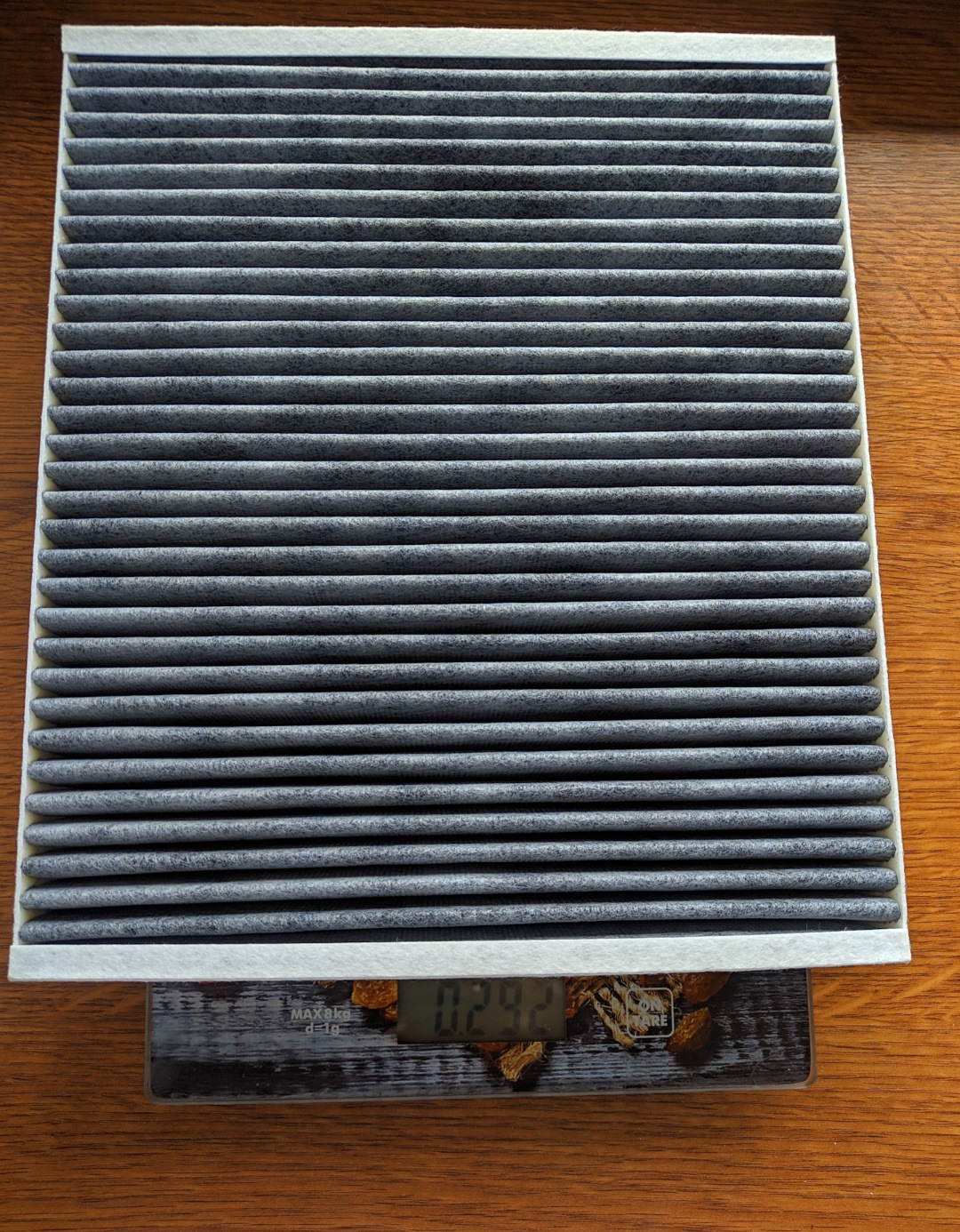

Фильтр салона угольный BIG FILTER GB-9941/C
Характеристики:
Высота — 35.0 мм
Длина — 240.0 мм
Ширина — 204.0 мм
Аналог(и): ALCO MS6398, FILTRON K1223, GUR C1685E, HENGST E2962LI, HENGST E2962LC, MAHLE LA472, MAHLE LAK472, MANN&HUMMEL CU2442, MANN&HUMMEL CUK2442, SCT SA1200, SCT SAK200

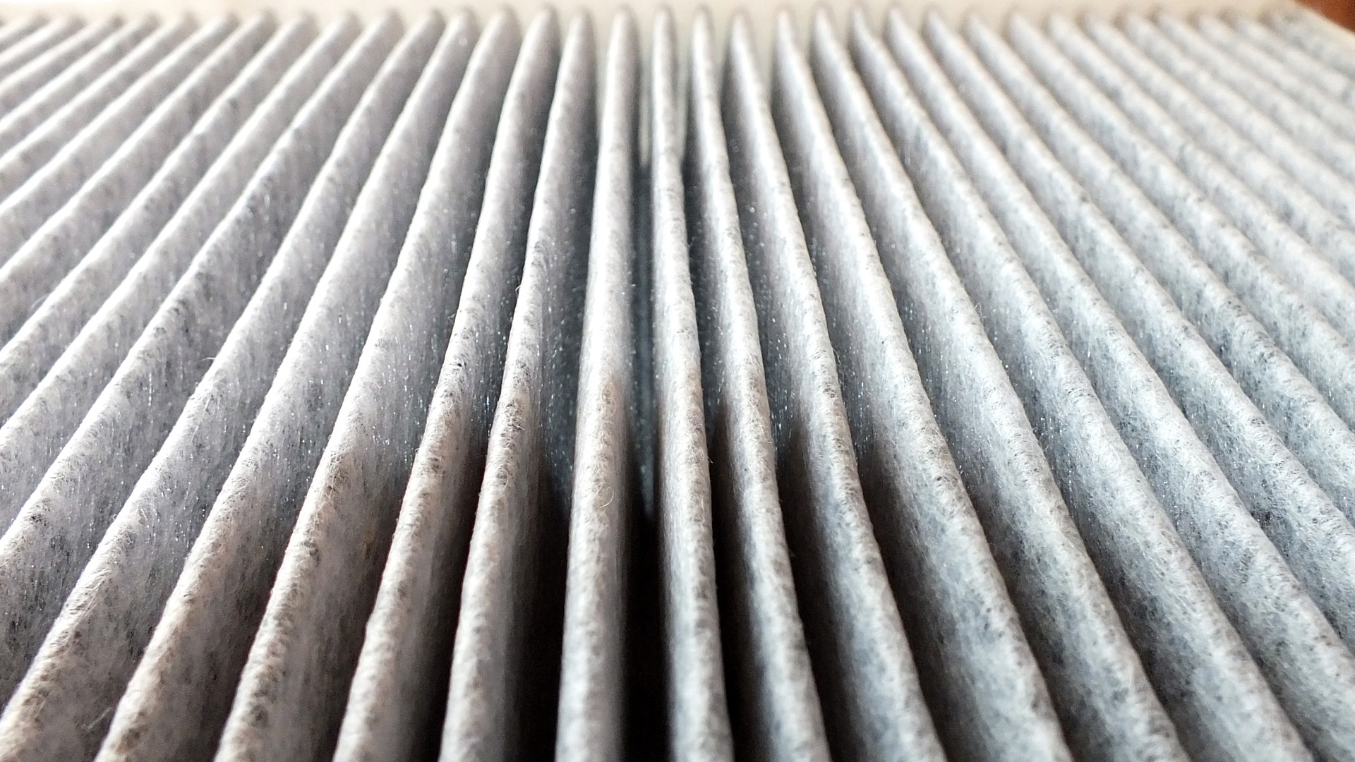

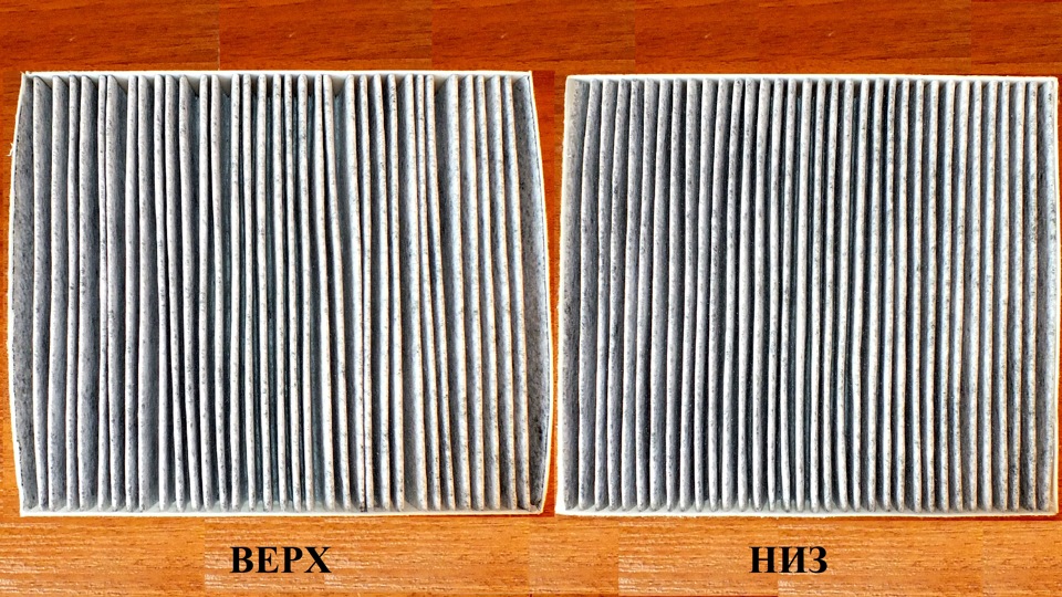

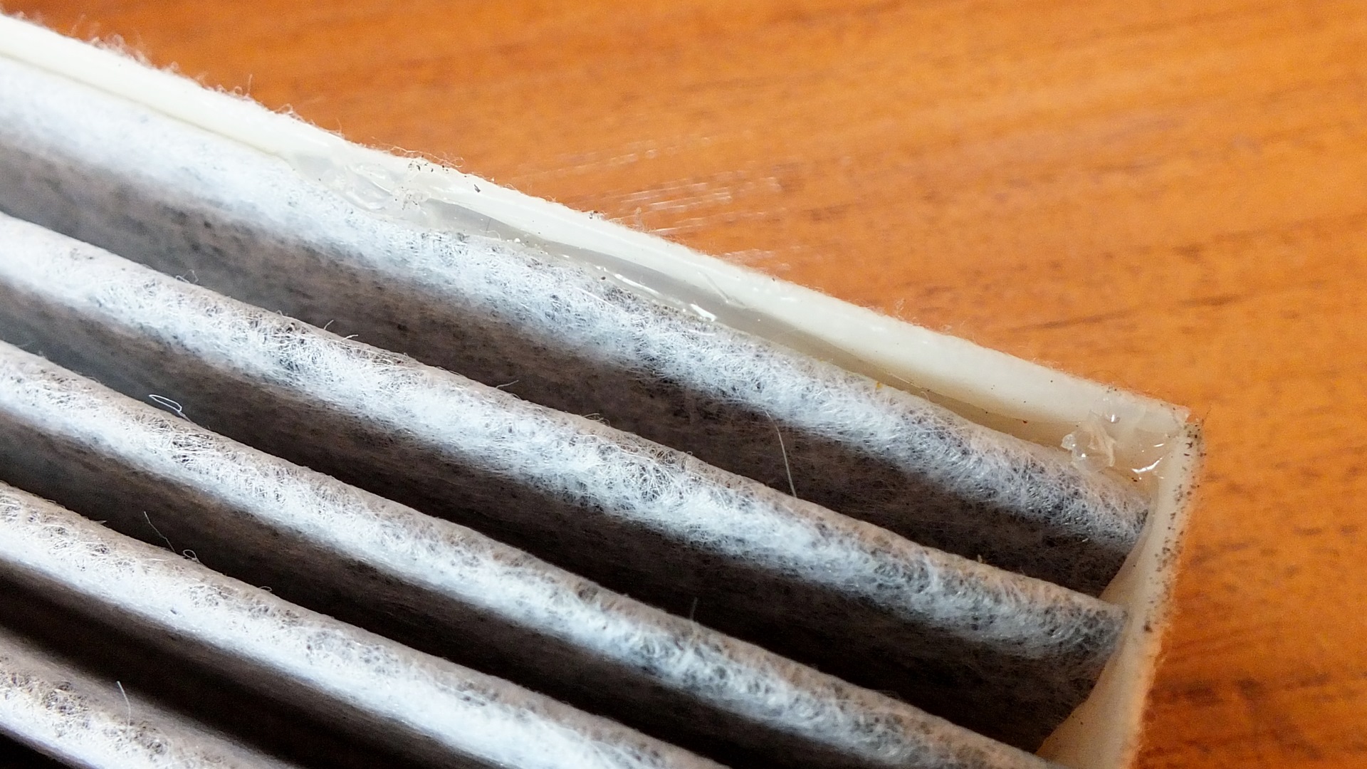

Склеен фильтр хорошо, но есть места где видны остатки лишнего клея, это бросается конечно в глаза, но на фильтрующие свойства фильтра это ни как не повлияет.

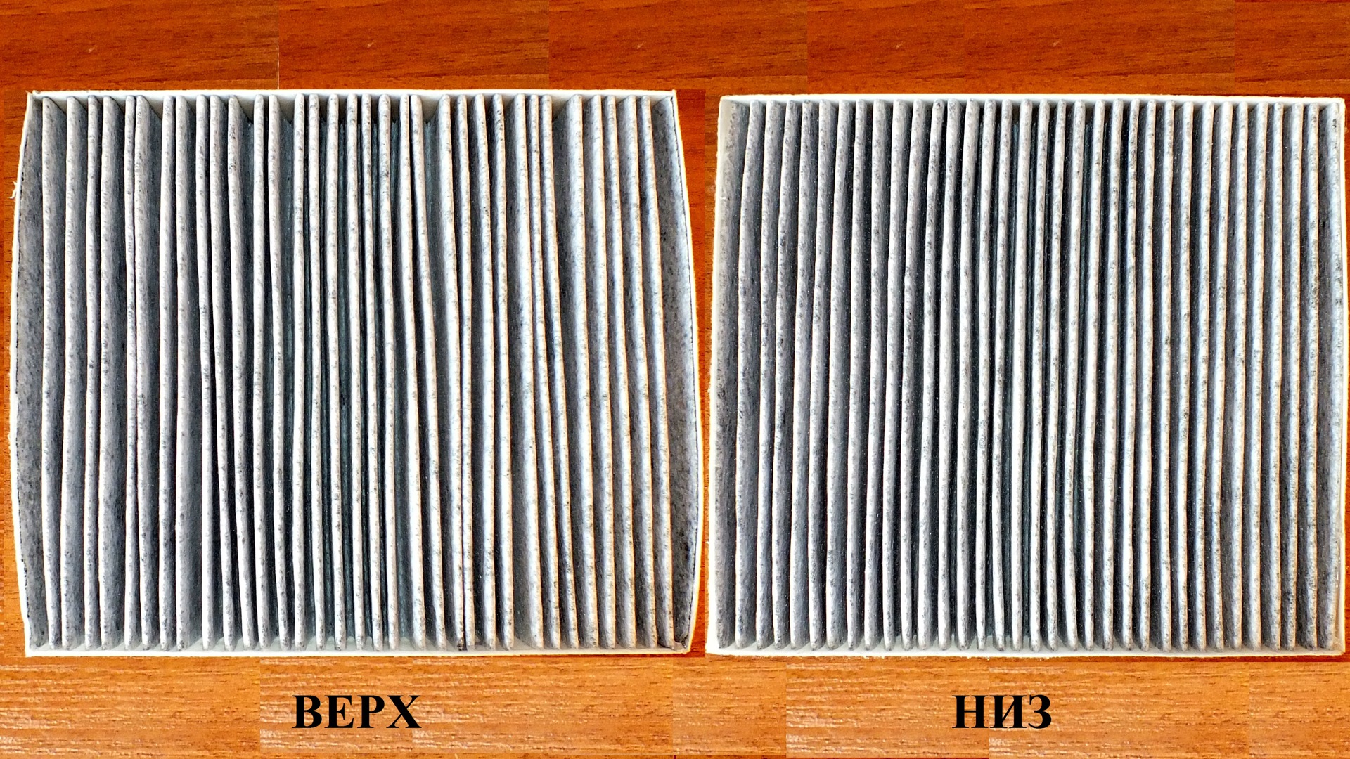

Сверху у фильтра 33 складки, снизу их 32. Верхние складки с торца приклеены к боковым стенкам фильтра хорошо но не равномерно, с нижними ситуация намного лучше, складки приклеены к боковым стенкам равномерно.
На первый взгляд фильтрующая бумага хорошего качество, но вот что касательно угольного наполнителя, то его мне показалось маловато, думаю фильтровать фильтр будет хорошо а вот насчет запахов с улицы и бактерий то тут большой вопрос, хотя кто его знает, все будет ясно после первых дней эксплуатации. Что касательно размеров, то они соответствуют заявленным, текст на фильтре правильный соответствует направлению, по пятибалльной шкале я заценил данный фильтр на 4 -, минус поставил за косметические нюансы, связанные с остатками клея на изделии и неравномерной склейкой складок фильтровальной бумаги сверху, хотя за такую стоимость на эти моменты можно и прищурить глаза 😔
Салонный угольный Фильтр обошелся мне на EMEXе по цене 304,38 руб.

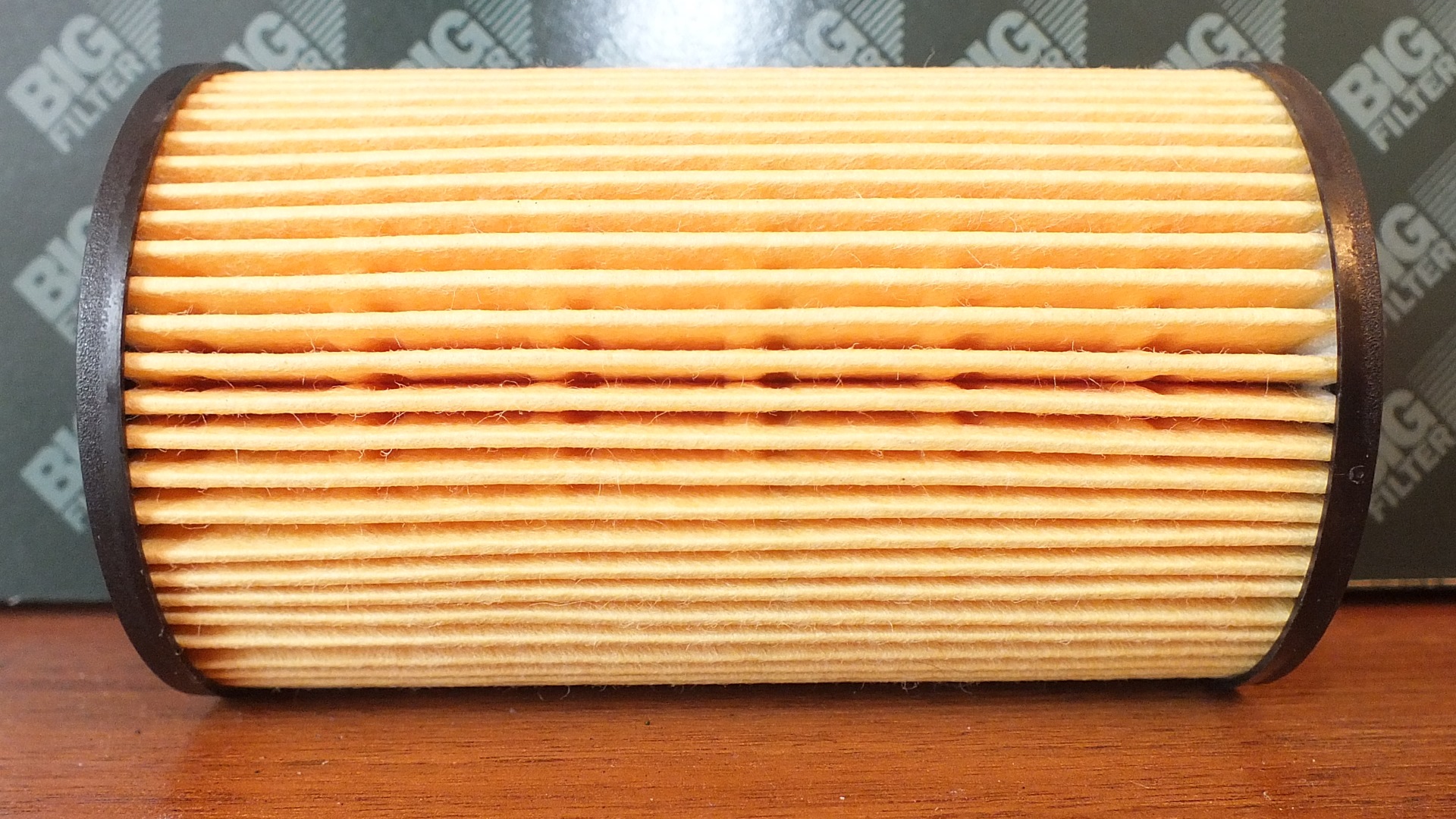

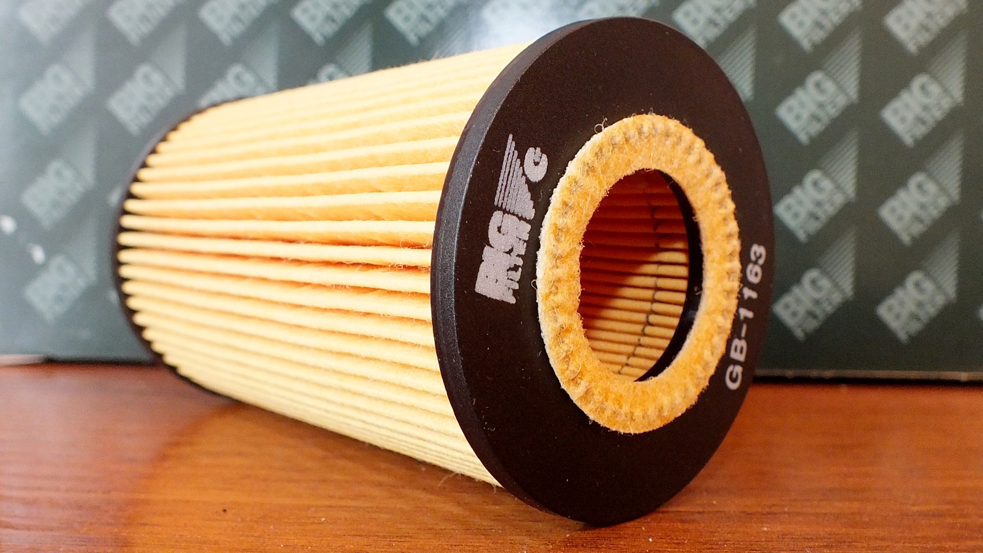

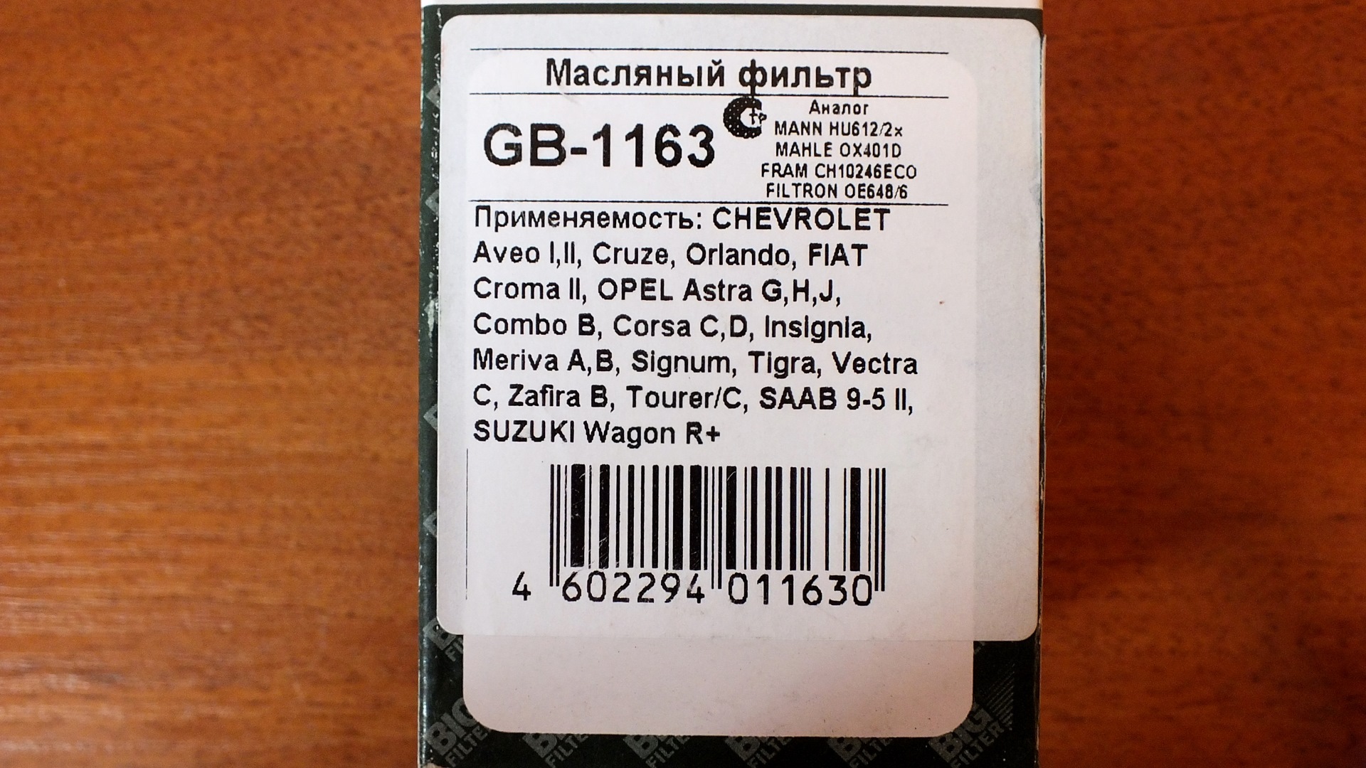

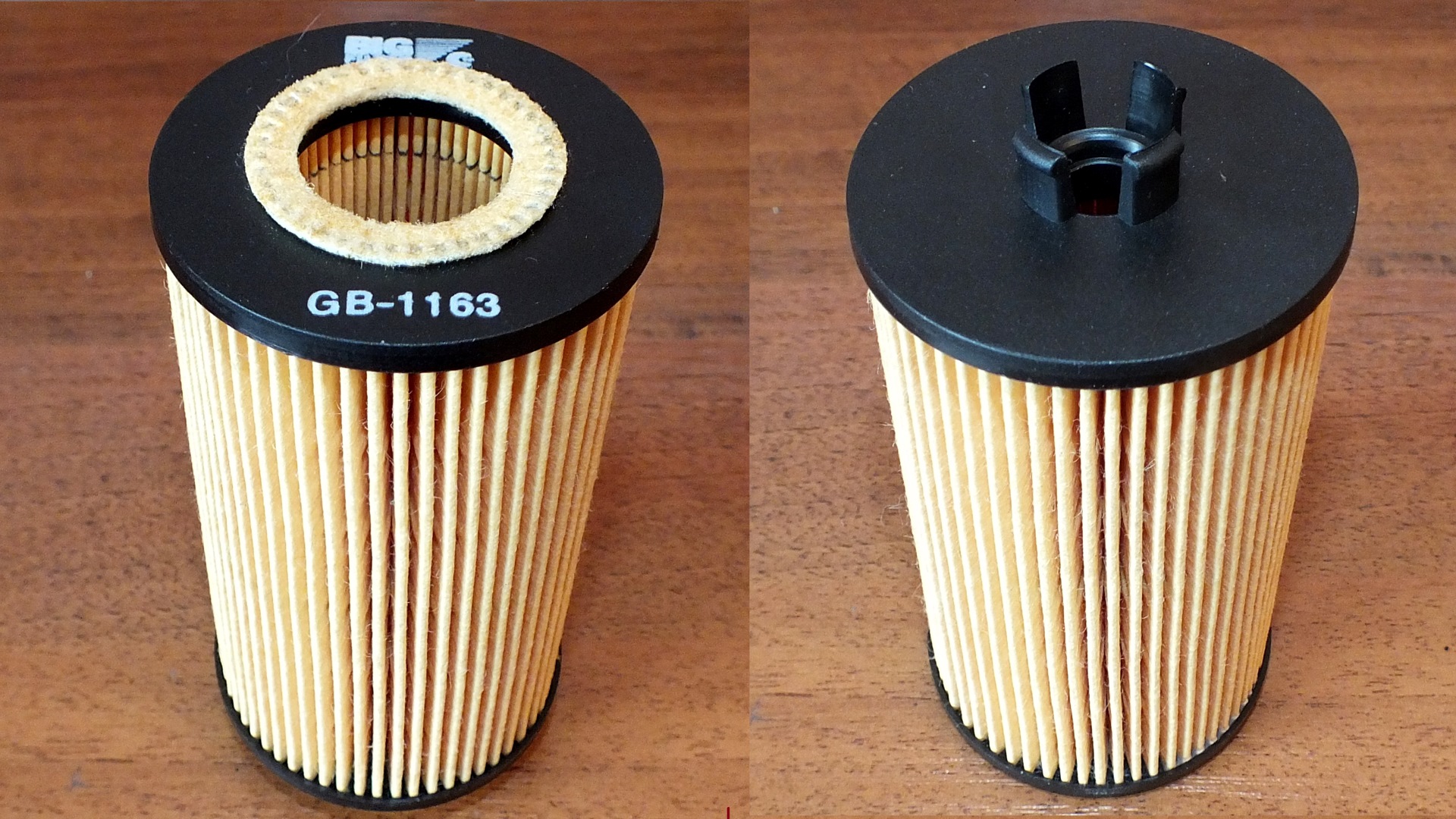

Фильтр масляный BIG FILTER GB-1163
Характеристики:
Высота — 105.5 мм
Наружный диаметр — 57.1 мм
Внутренний диаметр — 21.0/23.0 мм
Аналог(и): ALCO MD-619, CHAMPION XE559, FILTRON OE648/6, FRAM CH10246ECO, GUR GFO612/2, HENGST E611HD122, MAHLE OX401D, MANN&HUMMEL HU612/2X, SCT SH4044P
Больше всего я переживал за качество масляного фильтра когда делал заказ, но когда я его достал из коробочки, то сразу же понял, что повода для беспокойства нет. Качество фильтра очень даже неплохое, собран хорошо, бумага плотная, Отставнов клея нигде нет, складки фильтровальной бумаги распределены по всему диаметру равномерно. К геометрии у меня вопросов не возникло, размеры соответствуют заявленным, так что вполне нормальный фильтр, думаю, что можно его ставить на машинку смело.
Ну что еще сказать, мне все фильтры понравились, их качество вполне приемлемое, я имею ввиду сборку и качество материалов. Думаю, если производитель уберет с изделий остатки клея и устранит косметические моменты, то фильтры вполне могут конкурировать с недорогими импортными аналогами и могут замахнутся на таких зубров на этом рынке как МАН, HENGST и прочих 💪😁)))

да гавно у них салонники, посмотри мою запись
www.drive2.ru/l/485405247678709988/
Кому как, меня в этих фильтрах все устраивает, вполне соответствуют критерию цена/качество.
Мне брак может попался

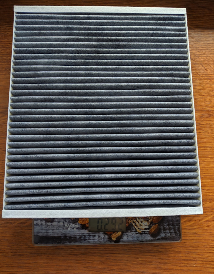

Я написал им, посмотрим что они мне ответят
Очень интересно узнать ответ, напиши мне как его получишь.
Что то они ничего не отвечают.
Поставил filtron взамен, хоть он по весу и легче оказался
Это плохо, что они не реагируют на обращения :(
Добрый день Денис!
Приносим Вам свои извинения за доставленные неудобства и огромное спасибо за информацию. Мы сожалеем о возникшей у Вас проблеме с фильтром нашего производства.
Для принятия мер по предотвращению подобных случаев наши конструктора будут работать над этим вопросом, а так же будут внесены изменения в КД.
И еще раз – спасибо за информацию.
Ну вот, ответили, значит заинтересованы в улучшении качества.
Но лояльности нет, могли бы выслать новый, а этот я бы им отправил на экспертизу

Воздушник и салонник выглядят очень печально. Такие себе точно не куплю.
Как это не прискорбно, не могу не согласиться. Все какие то перекошенные, себе пожалуй тоже не взял бы…

А в каком месте перекосы смущают? Есть конечно в салонном фильтре неровная склейка складок к стенке, ну все, воздушный и масляный склеены хорошо.
dmitriydonskoiy
А по мне так нормально они выглядят. Когда покупал были конечно сомнения, но кода увидел фильтры вживую понял, что нет уж все и печально.
