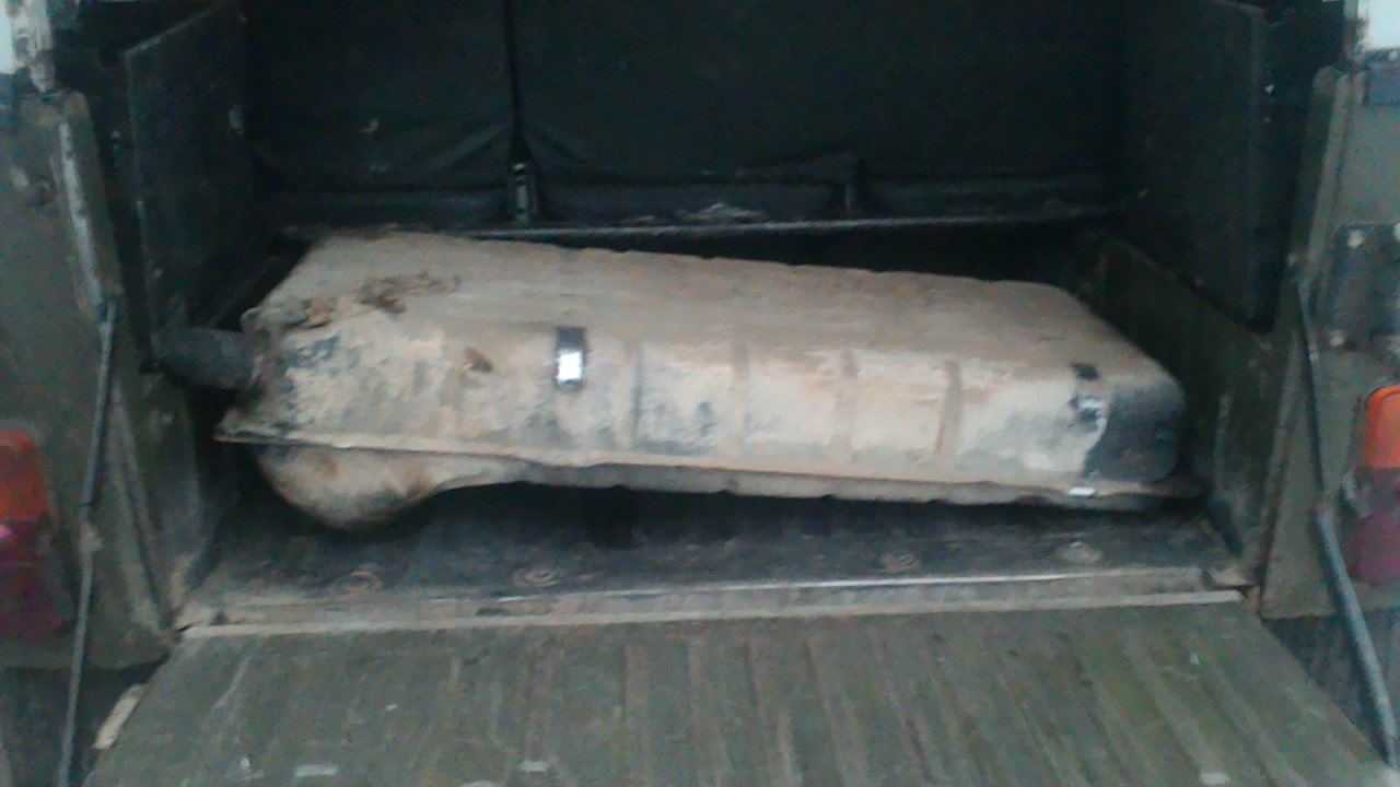

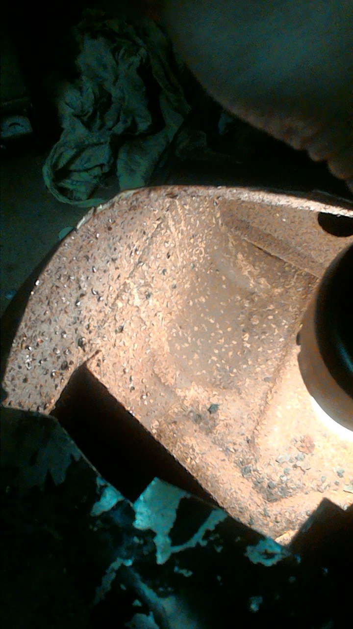

Давно нечего не писал, все нет времени, еще и компьютер сломан … Ну а с планшета как-то не привык писать. Уаз делаю потихоньку, скоро все выложу, но сейчас очень нужна ваша помощь, поэтому опережающий события … Вообщем купил я бак от газ 53, приехал, посмотрел, бак с виду как новый, простучал его, все вроде хорошо, но единственное меня насторожил отстойник, который вокруг был замазан … Он сказал что бак в этом месте мокрит, но не бежит, ну я все проверил, все оказалось как он и сказал. Но подумав, что если в салоне будет мокрить, то это очень плохо, поэтому решил окрутить отстойник (НЕ ВЫШЛО). Тогда решил убрать всю эту замазку, вообщем итог не впечатлил … Теперь не знаю что и делать, либо на свалку, либо заваривать. Но в баке ржавчина везде, дак вот если варить, то надо наверное низ или верх разрезать, все зачищать, а потом уже приваривать обратно. Сейчас ножницами по металлу выразил тонкий металл (где дырка) ну и бак то не весь такой тонкий, дальше металл уже только на 1/3 меньше от изначально нормального бака, поэтому подскажите как и что лучше сделать … (Варить просто дырку), (вырезать, зачищать и варить, тогда где? снизу или сверху), (либо в металл сдать) ? Сразу говорю, если буду переваривать то буквально на год, другой поставлю его, пока не найду подходящую замену … Репост если можно, может кто из друзей подскажет, тут ведь не важно, Уаз машина или нет :-) фото увы не могу скинуть но дыра большая, пусть 100 на 100 будет

Да уж. Бак конечно уставший. Заварить его можно, но судя по виду лучше взять новый.

Сделай на Заказ из нержавейки, отдашь порядком, зато он вечный и никаких головняков.
если бак потек, то любое решение это временно, выкидывай нахфиг, разорись один раз и купи нормальный
Я бы поступил так: этот прыщ обрезал. и сделал бы ровное дно. Тем самым занизил его в быгажнике. Ржавчина уйдёт сама собой… конечно, придётся поменять несколько фильтров. Чтоб был лучше забор топлива, делай плавающий забор.
Не морочся. В утиль его, всё одно потечет. А другой поставил, и забыл.
Скажу по себе. Новый бак это конечно хорошо. Но если сильно приспичило и лишних денег нет — можно поездить и на этом баке. У ГАЗ-69 и УАЗа есть замечательная вещь — фильтр отстойник закреплённый на раме. Ставишь в бак топливозаборник с сеткой и хорошенько вычищаешь фильтр отстойник. На всякий пожарный возишь в машине пару топливных фильтров — они дешевы и не занимают много места.

Если внутри ржавый выкидывай. Если только снаружи можно заворить. Но лучше от газели. Я новый поставил со старым мучался мучался сейчас во дворе валяется.

Бак внутри должен быть без единой ржавчины. Вся ржа преврашается в песок и уходит в фильтра. Я последний раз когда добирался до дома эти фильтра менял каждые 20км. Ищи лучше газелевский он четко встанет под заднее сиденье. Смотри чтоб внутри был чистенький и лучше б оцинкованый.
Думаю разрезать, зачистить все хорошо, заварить все обратно, а от газели все равно переваривать надо
Почему от газели переваривать. У меня так стоит.дыра в полу и на полов ну вниз
ВЫкинь его, и на разборе от газели купи, как раз под задний диван входит. У меня такой стоит

Можно варить, но только если металл не сильно гнилой. Иначе он будет гореть а не завариваться. Варить тщательно, что бы не было отверстий.
Ну а если там совсем все плохо-покупать новый.

вот посмотри, фотки выложил
Нажал! Даже не знаю что посоветовать то. С топливом не шутят
