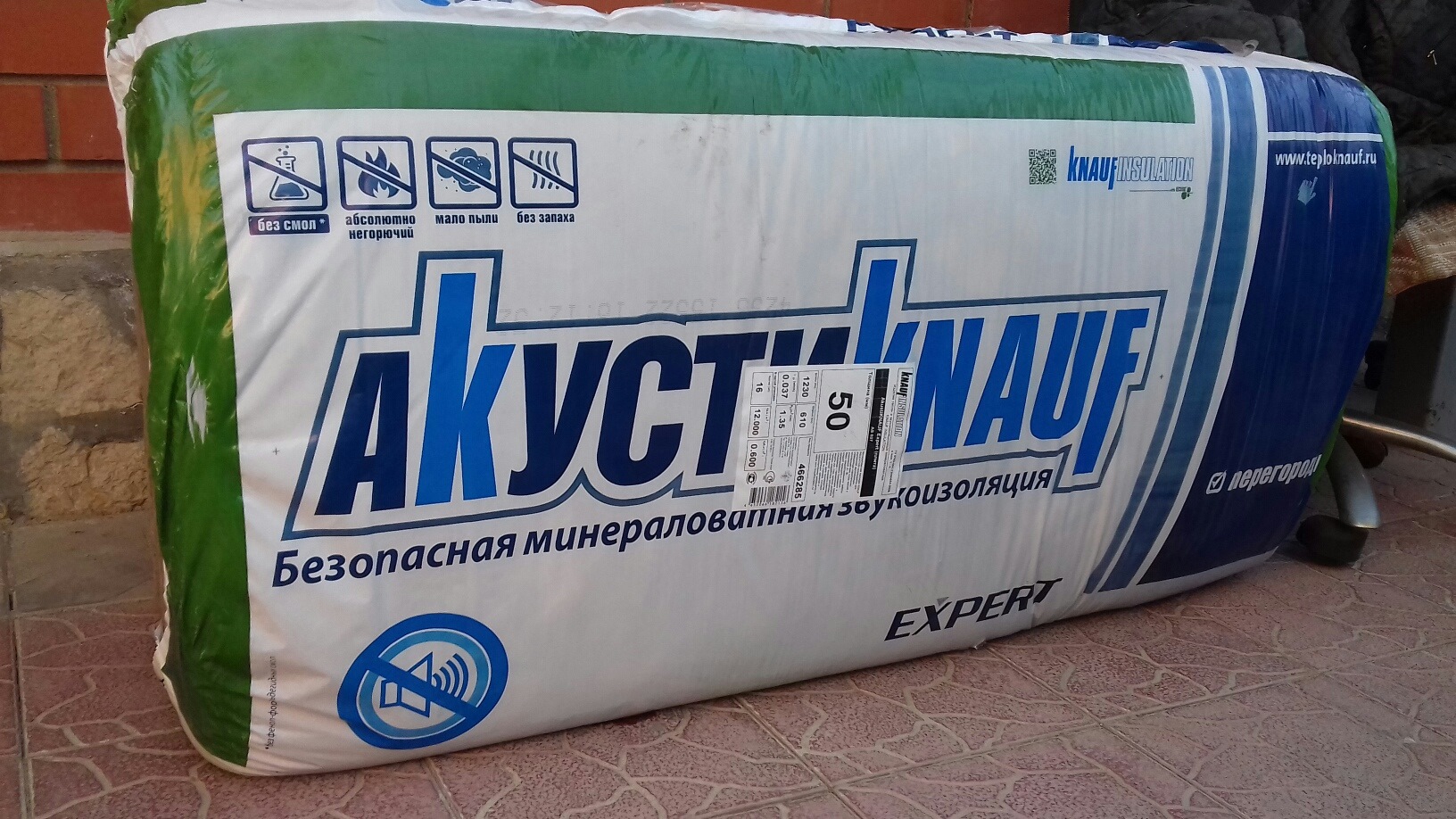

Ну чтож, братцы кролики, спешу обрадовать. Эксперимент удался. Результат впечатляет. Разница от стока очень большая! Это как два года ездить на машине с открытыми окнами, а потом их разом закрыть. На всё ушло два дня. Делал не спеша и по ходу набираясь сноровки. Самое сложное — это снимать дверные карты. Защёлки очень тугие. Первая явная разница — на простукивание металла и пластика звук стал очень глухим. Звук магнитолы стал с ясно выраженным мягким басом, чище и без всяких дребезгов. Очень приятно. Двери стали закрываться совсем по другому, мягче. Кстати, благодаря этому материалу машина не стала тяжелой, двери не провиснут, т.к вата практически невесомая. Это тоже плюс. На ходу в машине действительно комфортно стало. Впечатлён, правда.
Во второй день прокладывал листы ваты в передние дверные карты. Прикладывал к пластику и по ходу обрезал ножницами. Всё легко. Обратно защелкиваются без проблем. Вырезал отверстия под динамики и делал надрезы под клипсы. Дверные дыры ранее уже были мной проклеены виброй. Только не вздумайте клеить вибру внахлест или плошняком. Правильнее отрезками без фанатизма.
Далее шумил торпеду, прокладывал за панель приборов. Потом откручивал накладки порогов, вскрывал ковролин и в районе передних арок проложил листом вату под штатный войлок. И собрал всё обратно. Арки колёс — это главный источник шума. Точнее, проводник шума в салон. Так же проложил небольшие отрезки под козырьки на потолке. Там был провод, который иногда побрякивал. Наверное, антена. Теперь там всё плотно сидит. Не трогал пол, т.к в теории и на практике бывает там сырость и лужицы. Да и сплен там есть. А так же войлок. К сожалению влаговпитывающий. И не трогал по сути потолок, т.к обшивка приклеена и при отдирании её можно погнуть, оставив следы залома. Не трогал также подкапотное пространство. Всё таки вата минеральная для внутренних работ.
Эх, нет прибора по замеру шума в салоне. Было бы классно замерить эффект. Он очевиден. А когда дует боковой ветер и дорога ровная — в машине вообше тишь да гладь, как будто паришь над дорогой…
В общем, я доволен. И даже не верится, что за 950 рэ можно настолько повысить планку комфорта. Классно. Плюс зимой тепло будет лучше держаться, а летом — кондёр работать в минимальном режиме.
В общем, на этом шумоизоляция окончена. В субботу еду на замену трубки кондиционера. Меня наконец-то добавили в список. Система обратной связи Автоваза работает)

Под полом её нет. Только на боковых элементах. На полу с завода войлок. Так что от сырости надо и так присматривать. Вата отлично. Служит 6 лет уже. В идеале её бы в герметичные пакеты. Было бы идеально. Так у меня сделано с улицы, за подкрылками передних колес. Вместо штатной губки. Которая сырая и выброшена

Пол пачки на всю машину. Это без потолка и пола. Только арки, багажник, двери, торпеда. В пачке 16 листов 1.2*0.6 толщиной 5 см
Кстати этот матерьял не горит ! Сам проверял ! Водой тоже смачивал вода на нем скатывается в шарики но влагу он берет !
Наверняка быстро высыхает. Завод ведь не стесняется ложить на пол войлок по всей машине
Часа 3 лежал, верх ваты был пропитан см 1,5 дальше в глубь сухо ! Завтра посмотрю что стало за з дня !
Вот что пишет сам производитель этой ваты ! экологически чистый и не вызывает аллергии. Изготавливается из битого стекла с добавлением растительного крахмала, вместо вредных фенолформальдегидных смол, без добавления красителей;
Да, некий запах присутствовал пару дней, но выветрился. Стояла с открытыми окнами ночью

Кстати, материал ещё и влагостойкий оказывается. С пропиткой специальной. Судя про статьи о производстве фирмы кнауф. У них качество всегда было на высоте. Знаю по строительным смесям
Я не предполагал больших работ по шумке конечно, хочу ради эксперимента сплошными листами вложить в обшивы дверей и посмотреть что будет
Попробуй. Уйдет 1,5 листа. И пол часа времени всего. Затраты — 950 — в стройландии если брать
Смотрел сейчас у себя в городе в магазине Суперстрой, есть подобная вата кнауф, еще дешевле, 700 с копейками)
Кнауф акустик. Там спец волокна. Другую я бы не советовал. Остальные — теплоизоляция

Всё настолько просто, что не стал фоткать. Это ж листы ваты. Приложил-обрезал-закрыл. Ну если надумаю ставить бархотки новые и легкую тонировку передних стекл — то сфоткаю внутренность
Буду наблюдать за состоянием в двери багажника. Уверен, всё будет ок
Один слой везде. 10 см толщина листа. Ничего не падало. Даже не думал о клее. Низ защелкнул, потом верх. Ну а багажник вообще просто

Не клеил, приложил и всё. Она упругая и плотная, слоями. Приложил-обрезал-защелкнул-всё. Сидит плотно
