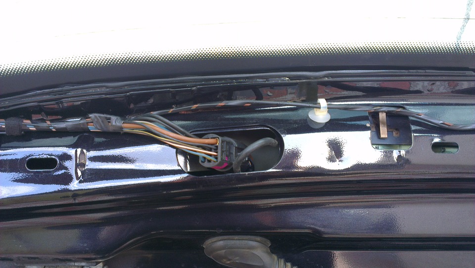

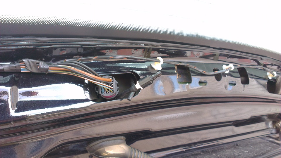

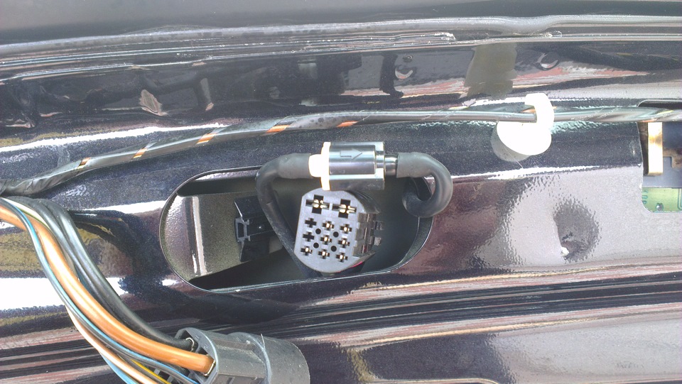

Всем доброго дня или ночи))) Долго собирался с мыслями и… решил таки отодрать пластик с двери багажника…после чего варварски разрезал на пополам шланг омывайки и не без труда инсталлировал обратный клапан от тоеты (шланг, ну очень маленького диаметра), который был куплен ранее www.drive2.ru/l/8569162/
Работает отлично, теперь омывайка льется без задержек, но есть мини, так сказать косяк, при брызгании назад, чуток омывайки брызгает и спереди…но это не критично)))

там делов на 15 минут))) самое тяжелое трубку натянуть на клапан. Я аккуратно через несколько слоев тряпки пассатижами натягивал))) пальцами тяжко)))

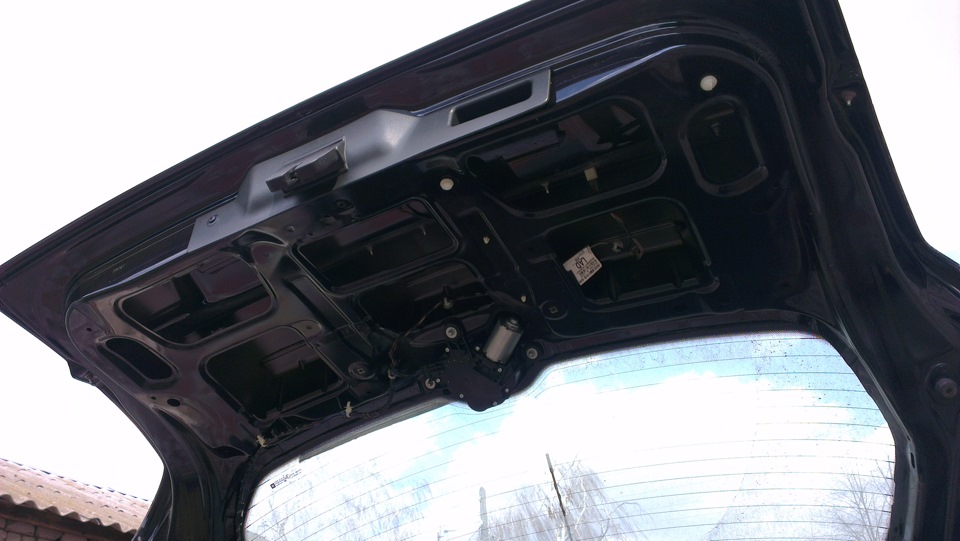

А че что бы добраться до шланга надо вообще весь пластик оторвать, как снимал?хочу тоже замутить.
не весь, только верхнюю часть, которая вокруг окна, крепится на 4х пистонах, тянешь на себя и пластик оказывается в руках))) только не переусердствуй))) Я снимал весь пластик, т. к. смазывал механизм замка. Удачи))
Обратный клапан лучше ставить ближе к моторчику так жидкость будет оставаться во всей трубке, а так она остаётся только у форсунок.
жидкость остается во всей трубке, это 100 % клапан не позволяет ей стечь обратно ни до ни после, т.к. площадь сечения трубки очень мала. Школьная физика)))
