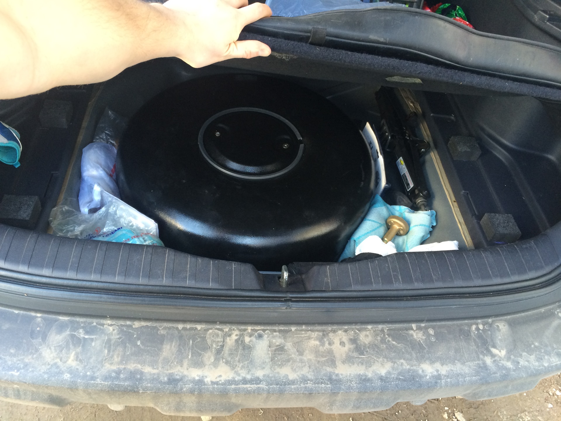

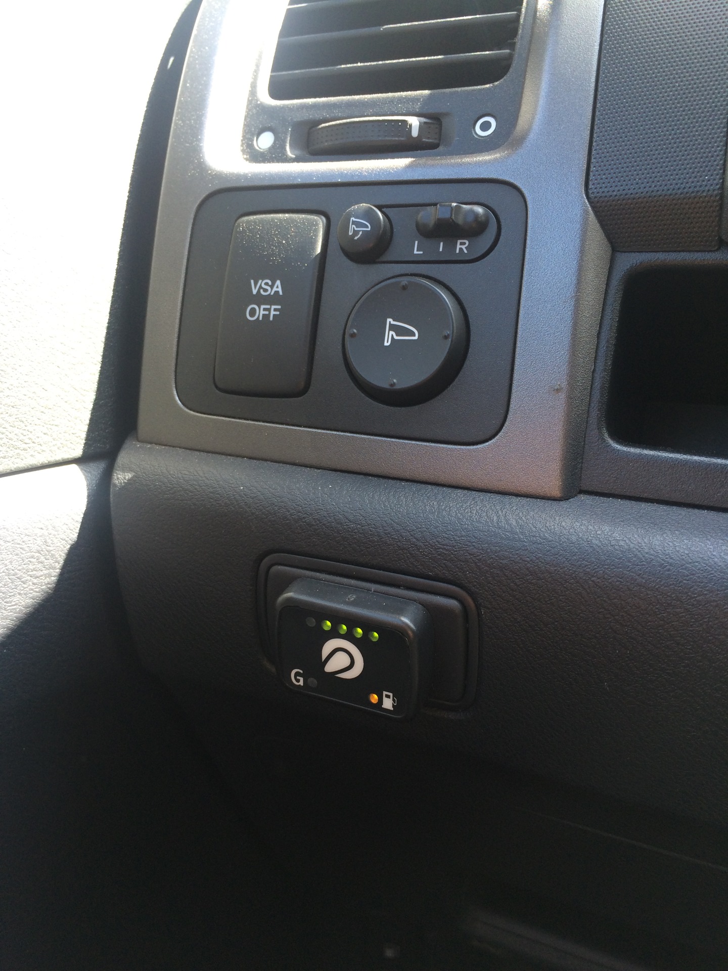

В связи с экономией денег на топливе было решено поставить ГБО, тем более была возможность поставить по закупочной оптовой цене, на чём и сэкономил почти в два раза. Цена оказалась решающим фактором. Хорошо работать там где устанавливают газ)) Поставил Lovato 4-ого поколения. Баллон на 52л. Хватает его летом на 230-240км по городу, зимой на 190 км ( с учётом прогрева ночью, да и вообще могу не глушить мотор). На газу машина по ощущениям едет лучше, чем на бензине. Хотя можно настроить как угодно. И чтобы расход был меньше, но при этом тяга может ухудшиться.

И еще вопрос: что такое обиди коррекция?

Сколько обошлась, если не секрет? Баллон побольше не пробовал поставить?
100.000 тенге на то время. На рубли примерно 30,000. Если больше ставить полка не накроет нормально баллон. Высокий уже
