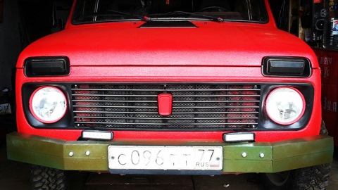

Посидел, подумал ( оооооочень долго думал ))))) и решил покрасит в раптор.
Моя Toyota давно уже в рапторе, и честно?! качеством покраски остался не доволен, красил не я.
Решил попробовать сам покрыть нивку)))
Затарился 2мя комплектами колорируемого Раптора и прикупил пистолет всё той же фирмы UPOL.
Пигментом ( красителем ) выступила у меня акриловая краска Vika ( красная банка )
Раптор в не разведенном виде, выглядит как серый грунт)))
Добавлял по 80гр красителя на 750мм раптора ( 80гр на бутылку ) перемешивал ( встряхиванием ) и после этого добавлял отвердитель ( чуть выше риски на бутылке ) и опять перемешивание ( всё тем же встряхиванием )
Что-то я сразу про раптор начал))) поговорим про подготовку.
В подготовке нет ничего сложно, это длительный, нудный процесс.
Заклеиваем все поверхности которые красить не собираемся.
Далее нужно вышкурить всё! Все ребра и не ровности.
Я использовал наждачку №80 №150 и №220 ( всё что было тем и пользовался))))
Ровные поверхности проходил шлиф машинкой, ребра и не ровности шкурил в ручную.
Прелесть в том, что не нужно ничего выводил, берём и шкурим))))) только не до металла.
Перед замесом раптора, всё хорошенько обезжириваем.
Обезжирили?! Проводим предпокрасочную подготовку! Настраиваем давление на компрессоре ( я выставлял 4 атм.), подключаем шланг и пистолет. Ищем в своём хаосе хороший распиратор, раптор не витает в воздухе как краска, но запах имеет адовый))))) Всё готово.
Замешиваем раптор. Я наливал отвердитель в 4 банки ( для первого слоя ) и встряхивал ( замешивал их ) прям перед самой покраской.
Начинаем с крыши и постепенно спускаемся в низ.
Мне нужна большая шагрень, по этому пистолет не подносим к окрашевоемой поверхности ближе чем на 30-40 см.
Красим в 2 слоя, между слоями я успел быстренько сбегать покурить ( так как нервничал )))))
На покраску ушел примерно час!)))
Цвет получился "Сэкасный", шагрень как и хотел крупная)
Мне нравится) друзья уже начали подшучивать что следующая машина на перекрас — моя toyota))))
В общем с раптором я еще не закончил))) буду практиковаться…
На этом покраска закончена. Я на работе. Машина сохнет)
Впереди сборка)))

Класно.тож мучался с выбором раптор или обычный покрас. Но решил красить раптором.опыт в покраске был?
ну акрилом я красил раз 5 ))))
А с пленки краска не отлетала, когда подсыхала и ты проходил 2-ой слой?
не понял вопроса)
она была в состоянии резины когда я клал 2й слой.
а плёнку и скотч через 5-10 минут после нанесения 2го слоя снял, и то по контуру прошелся лезвием
все что было на пленке, на ней и осталось)

вот все мне в этом покрытии нравится, кроме шагрени! Как 9ти классница нашпаклеваная
э
ну а мелкая шагрень ты и сам видел как выглядит! как выпускница после выпускного!)
Блин была бы ровная как пленка
надо попробовать разбодяжить пожиже и отвердителя поменьше))))) парам пам пам есть тема для размышлений

Посмотрим как поведет себя покрытие после полного высыхания)) и поездки в лес))
Две коробки раптора хватило?
ага. половина бутылки осталось.
