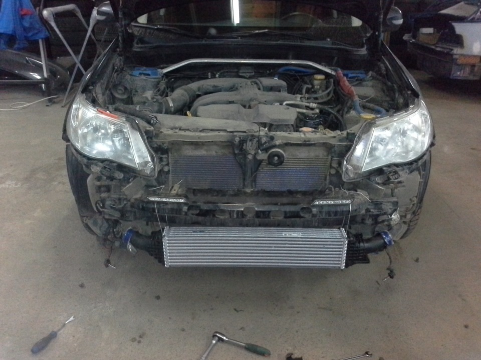

Для охлаждения нагнетаемого воздушного потока необходимо было выбрать интеркулер, но верхнее расположение меня не совсем устаивало и не вписывалось в мою концепцию проекта, поэтому решено было выбирать фронтальник. Вот здесь у меня была полная свобода действий, ребята сказали что тут надо исходить их личных предпочтений, т.к. бюджетные варианты все +- одинаковые. Тут-то мне и попался ролик, в котором наглядно продемонстрирована работа интеркулера.
Выбор был сделан окончательно Behr-Hella 8ML 376 746-191. Этот интеркулер в стоке идёт на Порш Макан, Ауди А4/А5, тем более цена за новый была более чем привлекательная, всего 5200р.
Ну и естественно сразу скинул бампер для примерки)
Получилось честно говоря не очень, интеркулер будет сильно выступать за бампер, т.к. бампер наш спроектирован под большой угол въезда. Сейчас изучаю альтернативные варианты решения данного вопроса, хочется оставить внешний вид около стоковый).

стандартные киты фронтальника чем не устраивали?
Не встречал ни одного стандартного фронтального кита на SH. Даже если такой существует, то он мне точно не подойдёт, у меня иное расположение турбы, дросселя и всего остального.
