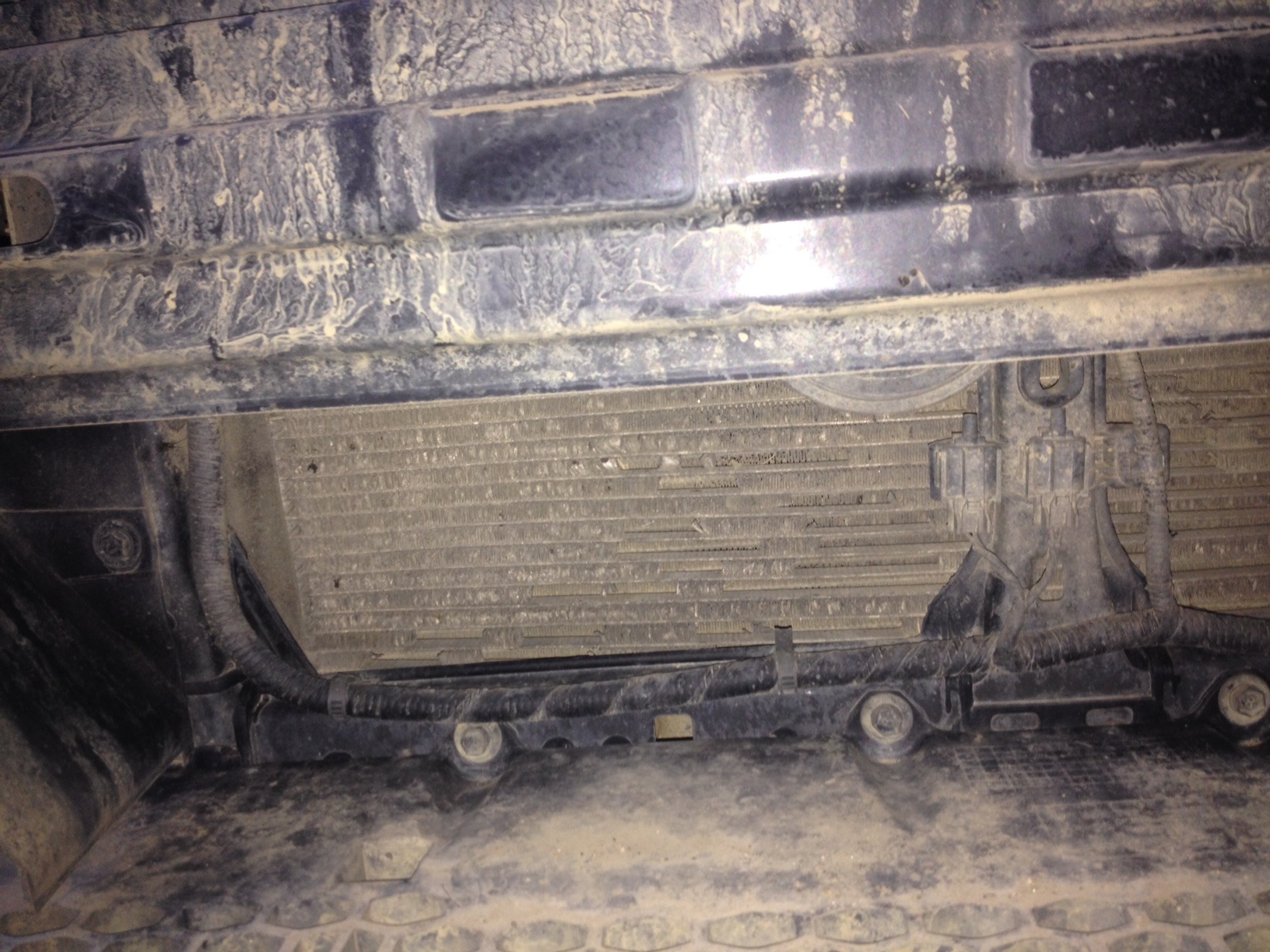

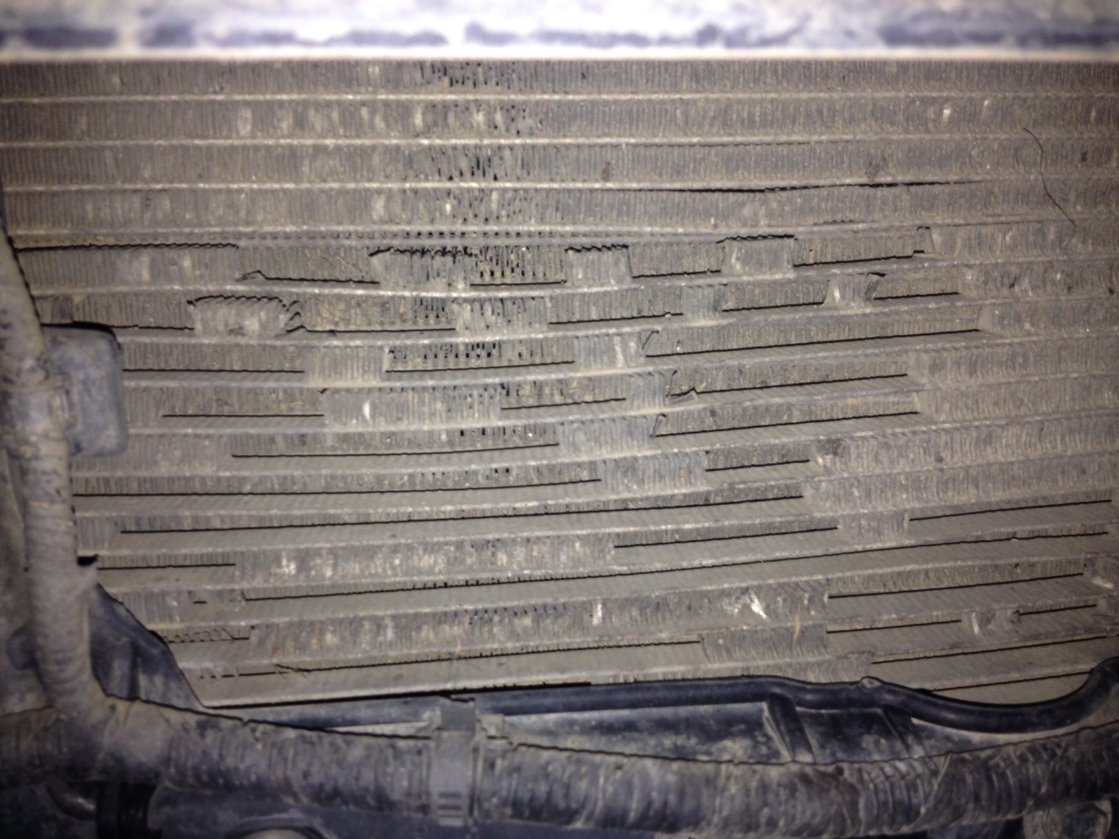

всем привет! это моя первая запись. в ней я больше хочу не поделиться, а спросить совета. Недавно читал блог нашего соотечественника www.drive2.ru/l/6977694/ и решил повторить, эксперимент, т.к еще не жарко а климат не сказал бы что холодит. Снял бампер

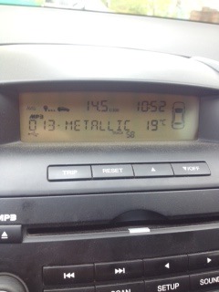

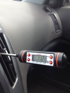

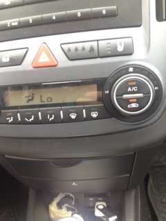

ВОТ ДОПОЛНЕНИЕ С ФОТО ТЕМПЕРАТУРЫ НА ВЫХОДЕ, ИСПОЛЬЗОВАЛ КУЛИНАРНЫЙ ГРАДУСНИК С АЛИ. по айфону температура 17 на табло у нас 19, погода облачная, не жарко, климат на максимум, после 3 мин показал термометр 11,2-12,5 градусов, то что он показывает правду это 100%, мерил себе температуру 36,3 показал, т.е. расхождение в 0,5 градуса, допустим с отклонениями до чистки (промывки) радиатора возьмем температуру в 12,5 градусов, т.е все еще не так плохо.посмотрим, что будет после промывки. а должно быть на полностью рабочем от 5 до 10 НЕ БОЛЕЕ так сказал мастер.
Итоги проделанной работы :

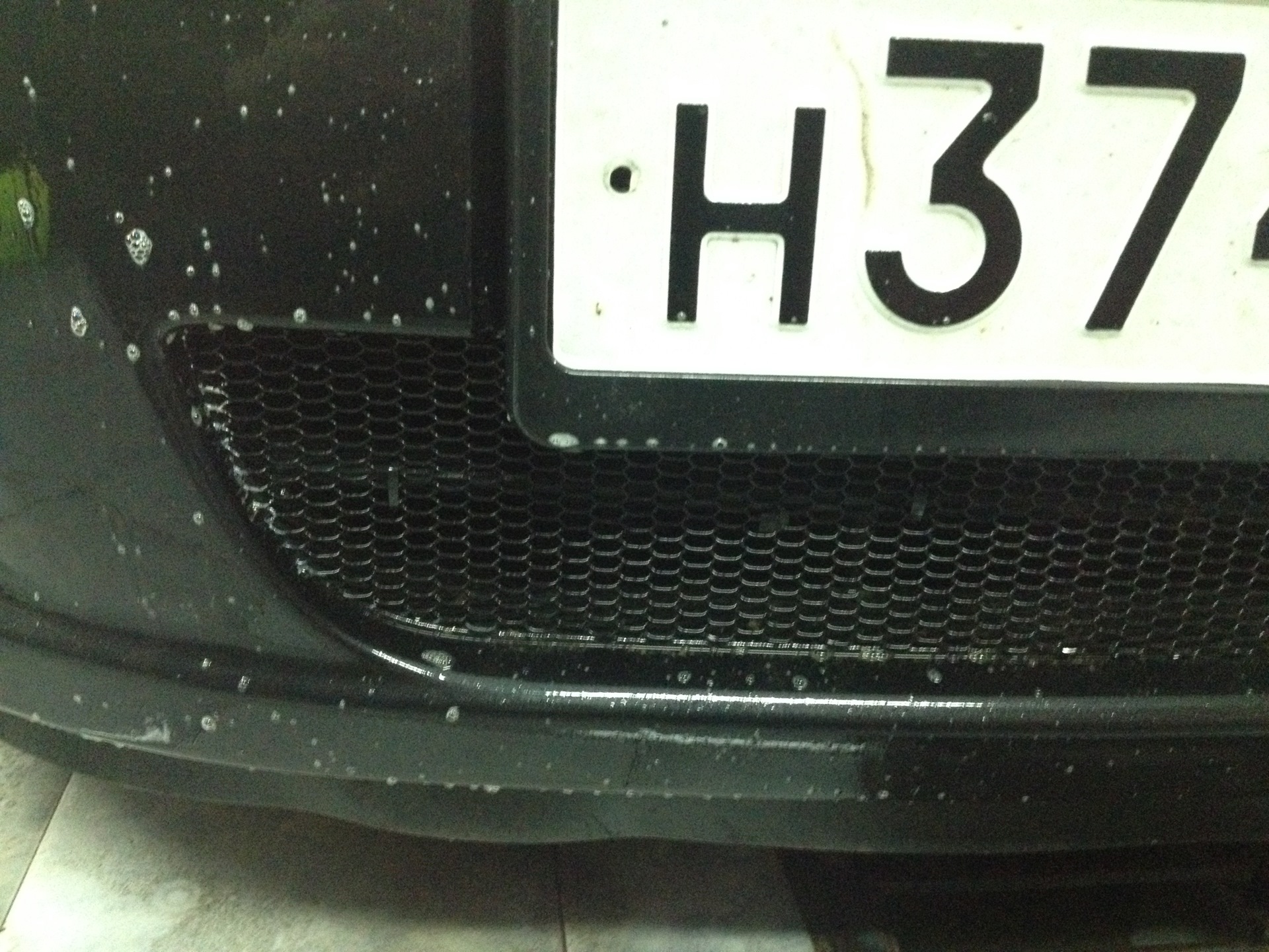

Заменил свечи, прочистил форсунки, прочистил дросельную (но так и не смог полностью ее открутить) расход уменьшился на литр стал 10,5-11л по городу. по трассе если до 100кмч-6л, если 150 кмч 10л, ну и промыл радиатор и ершиком и кёрхером в итоге хуже конечно не стало но термометр на выходе кондея в салоне как был 11-12 так и остался, хуже конечно не стало, но проблема не в раз…ном радиаторе, да и прикупил я себе специальное средство для чистки дмрв (ликви моли) но датчик так и не нашел, а когда подсказали, что он под дросельной находится было уже поздно тк нужно опять снимать дросельную по другому не подлезть, в следующий раз напишу будет ли эффект от чистки дмрв наверное в в новой записи, тк я не нашел ни одной такой по бензиновым моторам, только дизель. ну и нужно ехать к мастеру по кондюку.дорого он берет, но к другим не хочу .к нему очередь не зря стоит, чел знает что делает. ДА И НЕ ВЗДУМАЙТЕ ДОЗАПРАВЛЯТЬСЯ У ФРИОНЩИКОВ НА ДОРОГАХ! ТАМ СТОЛЬКО АВТО СТОИТ ПОСЛЕ ИХ РАБОТ, ЛЮДИ НА 30000 Р ВСТРЕВАЮТ…еще дополнение:поставил сетку на бампер внизу, и дозаправил кондюк 150 граммов за 500рубасов.теперь температура на выходе опустилась до невероятных 4 градусов

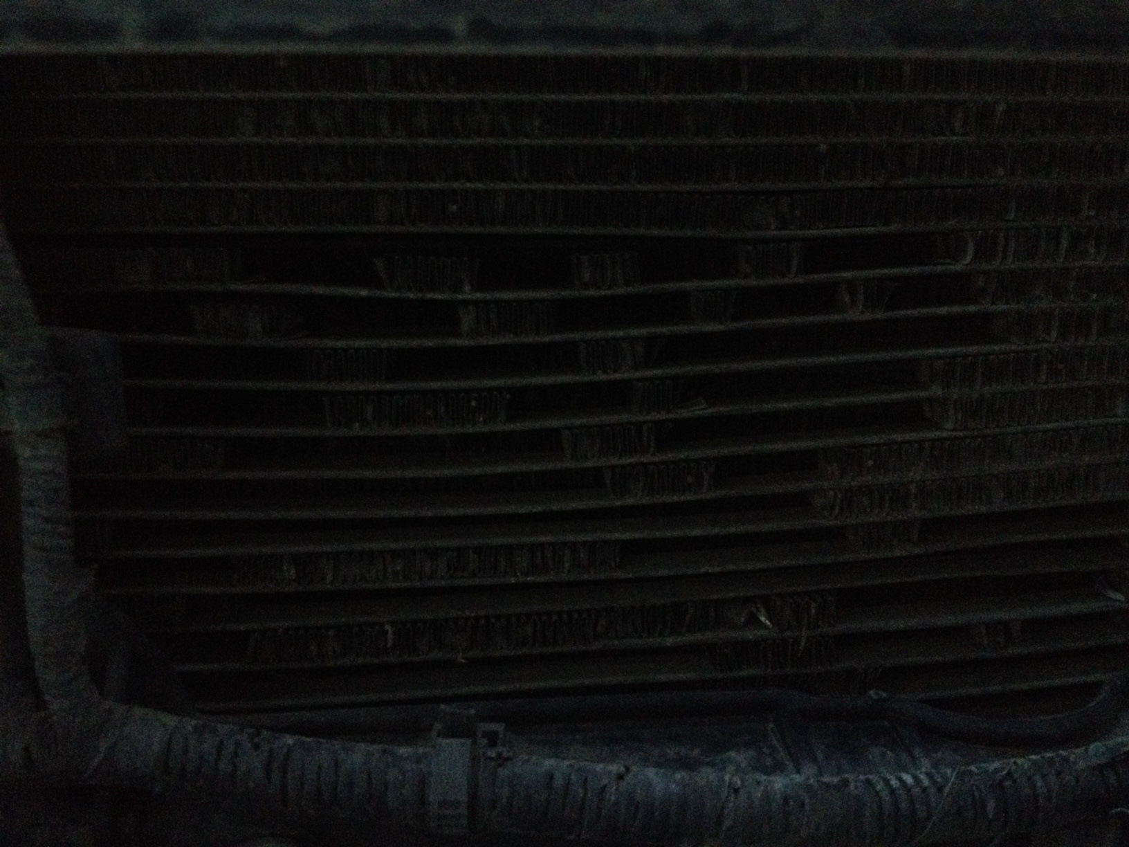

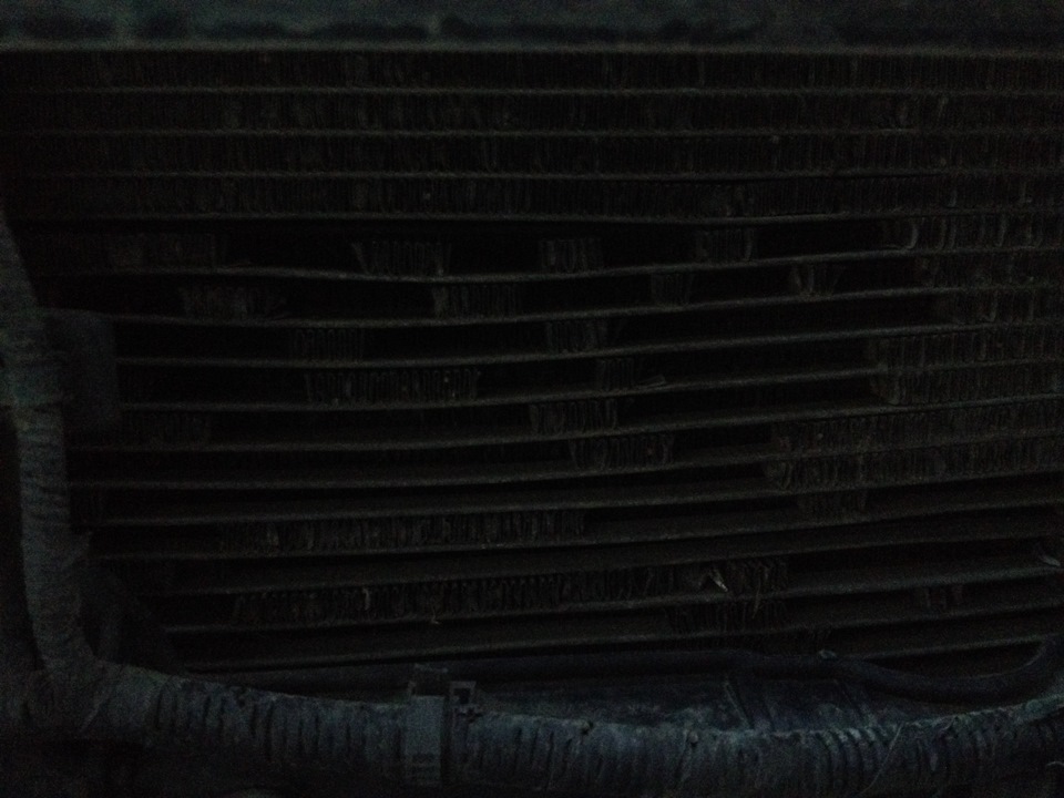

На первом году начали вываливатся соты, а все из-за большой губы. С такими повреждениями как у вас, проще поменять конденсатор. Купить на разборе более-менее живой.
Большой губы? Можно по подробней. Ваще не понял. Не рабочие 20% сот + грязь. Возможно чистка что нибудь и исправит. К тому же я еще не был у мастера по кондюку. Смысл сейчас брать испаритель если он как никак а работает.
Испаритель стоит в салоне, а перед радиатором ож- конденсатор. Т.к. 20% поверхности забито, то на столько же и потерялось его эффективность. От мойки соты выпадут ещё больше. Губа- воздухозаборник в бампере снизу, до того как я туда поставил сеточку, оттуда были извлечены: щегол, воробей и около 300 гр. насекомых.
Конденсатор стоит: www.exist.ru/price.aspx?pid=85506798&sr=53&Cat=KIA Заправка кондея 1500 рублей. Тем более в Краснодаре жарко
Я просто перепутал названия конденсатор и испаритель. Все же попробую пока бюджетный вариант. А всё новое поставить всегда успею. Зато будем знать возможно ли более нормальная работа с такими повреждениями. Вот только при чем здесь губа я так и не понял И я знаю что означает слово губа в авто. Это резиновая хеоь такая внизу бампера. Не дает шокаться самому бамперу по бордюрам. Нл вот как она влияет на разбитые соты я не пойму.
Я губой назвал проём в бампере-воздухозаборник. Мне он эту часть тела напомнил
Ну хорошо вообще странно. Неужели я один такой? Или у вас так же было. Просто вы говорите что на первый год и тд. Расскажите по подробней если у вас такая же ситуация была
Езжу я в оснгвном по трассе и колхозу, в этих местах полно насекомых, птичек, травы и прочего, то что любит залетать в нижний воздухлзаборник. И вот по осени заметил, что соты конденсатора сильно помяты, а кое где как у вас, отвалились от трубок — ну думаю, беда — снял бампер и вытащит оттуда птичек. Конденсатор спасал так: вставил по возможности все соты на место, снизу и сверху наложил деревенные рейки засунутые в пвх трубки, и стянул все тремя пластиковыми хомутами стяжками, что бы соты не выпадали и провисшие трубки стояли ровно. В дырки бампера установил бронзовую сеточку с ячейкой 1×1 мм из отцовых запасов. Чтобысетка не зеленела покрыл битумом из баллончика. С тех пор конденсатор у меня защищен. Прошло 7 лет, конденсатор живой, но соты чуть вылезли из конденсатора, из-за московской соли, думаю, что скоро конденсатор сгинёт и тогда поменяю нк новый
Wolzow
Лучше пусть будет проёмом (дырой). А то губа в заблуждение вводит
ну как результат? что мастер сказал?
еще не был, тк времени нет добраться до него …да там все понятно и так я думаю просто не хватка фриона .тк все уже помыли почистили, фильтр новые…единственное что не делал, так это чистку радиатора пеной
HANBUR
Долили 150 грамм фриона сразу лучше стало гораздо на выходе 4 градуса
Я бы дажеисказал — рас…ячело!

У тебя совсем все печально (с радиатором), у меня нижние два ряда частично повылетали, думаю, надо ставить мелкую сетку…
Да тут после моих фото думать не приходится. Вариантов других нет
Как бы, по фоткам радиатор на свалку… кпд после чистки будет минимален…
Ставь новый и сетку в решетку.
на фотках все страшнее на много чем в реальности, ка нибудь сделаю фотки на норм фотик, просто я сфоткал чисто нижнюю часть, что бы удостовериться есть эффект или нет, я на днях буду замерять температуру на выходе из патрубков в салоне до и после чистки. Вот это будет показатель, а выкинуть старое и поставить новое труда не составит, только бабки мои съест
