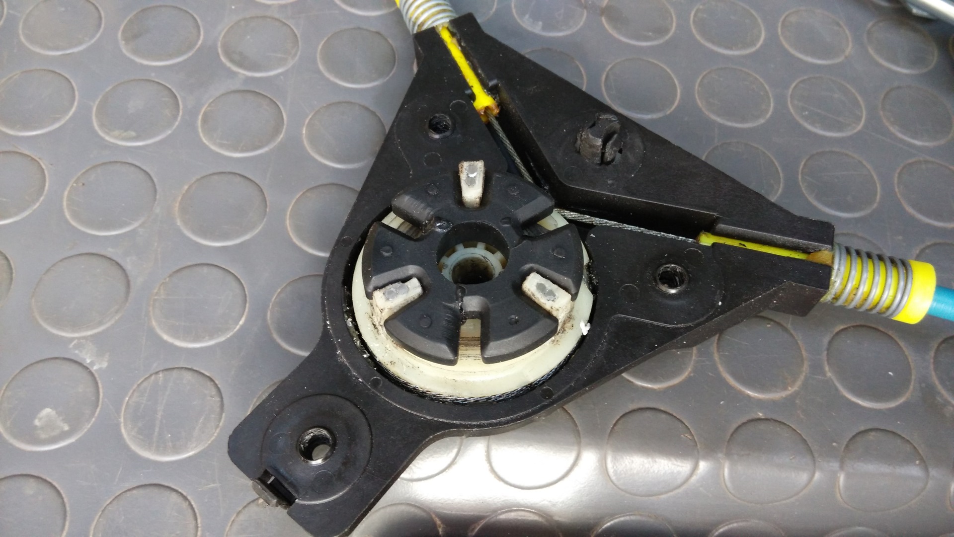

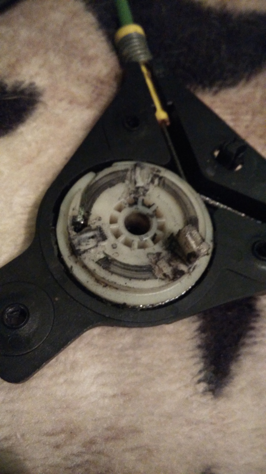

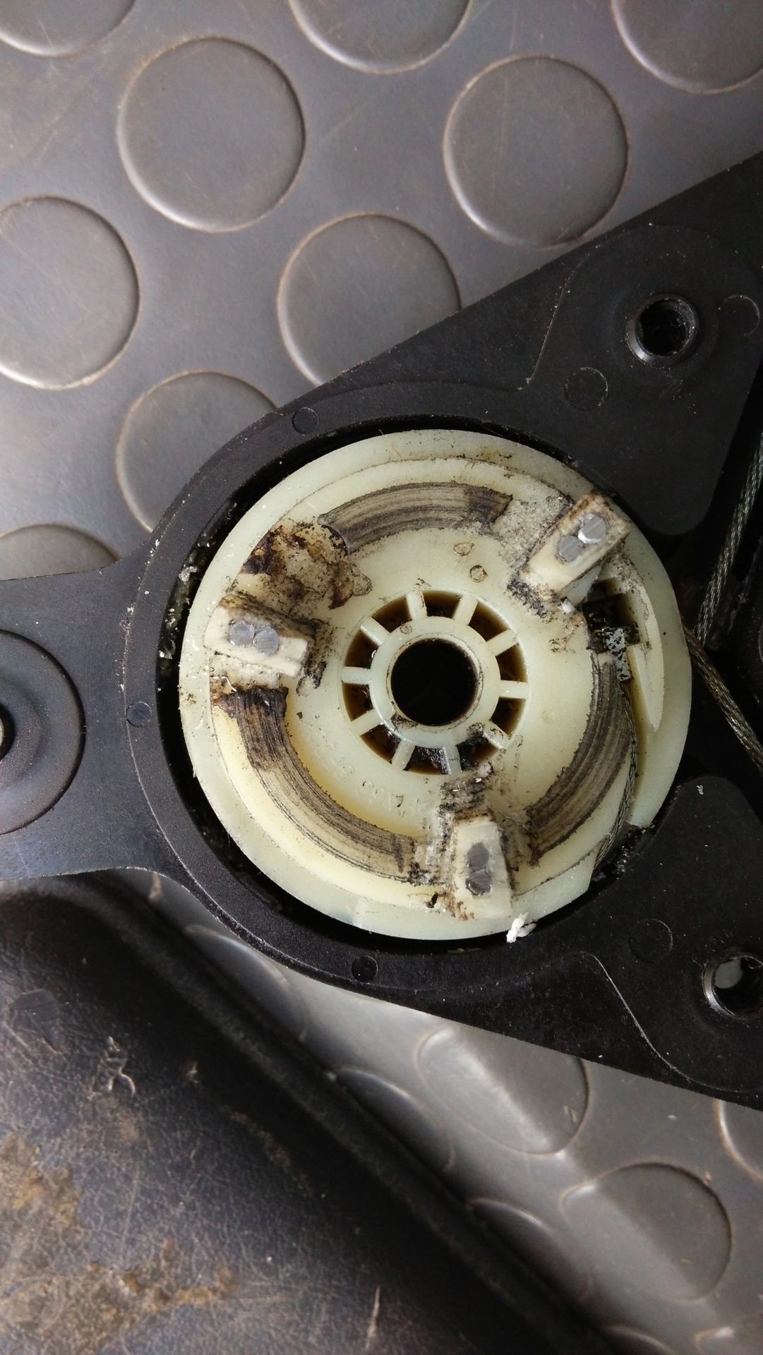

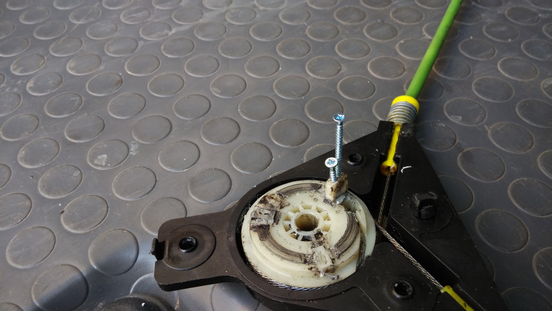

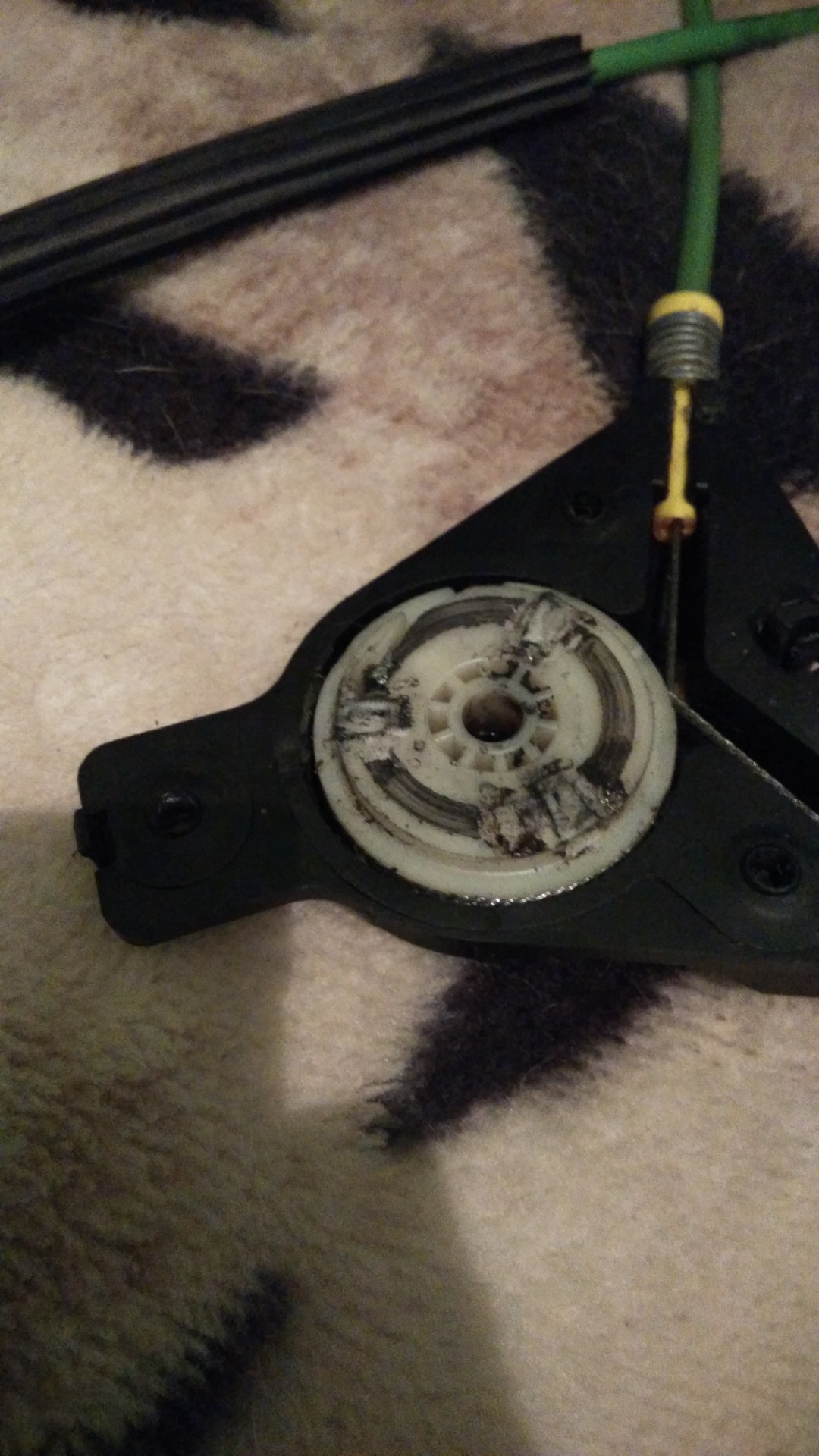

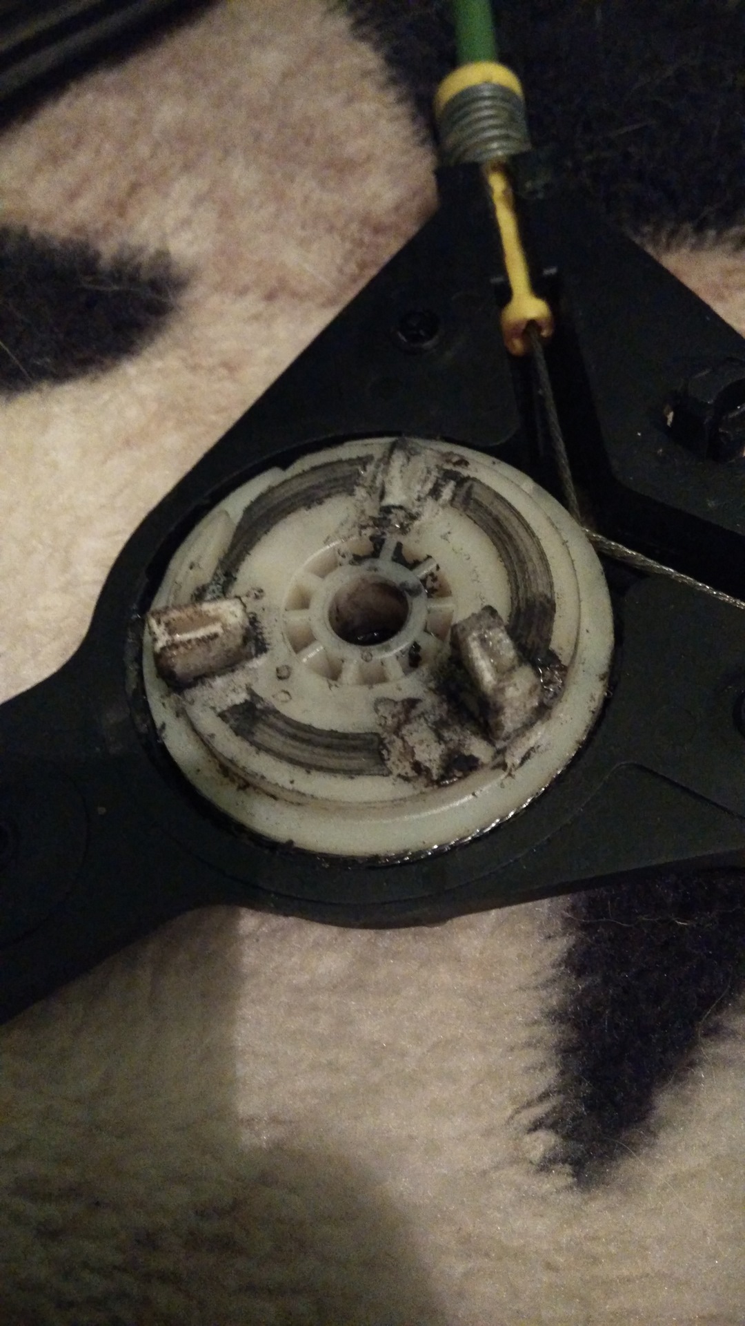

Разобрал правую дверь достал стеклоподьемник, так как у меня не поднимается стекло. Сломались три держателя (незнаю как их назвать) и оно не тянет. Мне их раньше клеили но на следующий день они сломались. Мне пока в голову пришло закрутить по два шурупа тоненьких на каждий держатель. Кто может чтото посоветует чтоб сделать ето жбк.

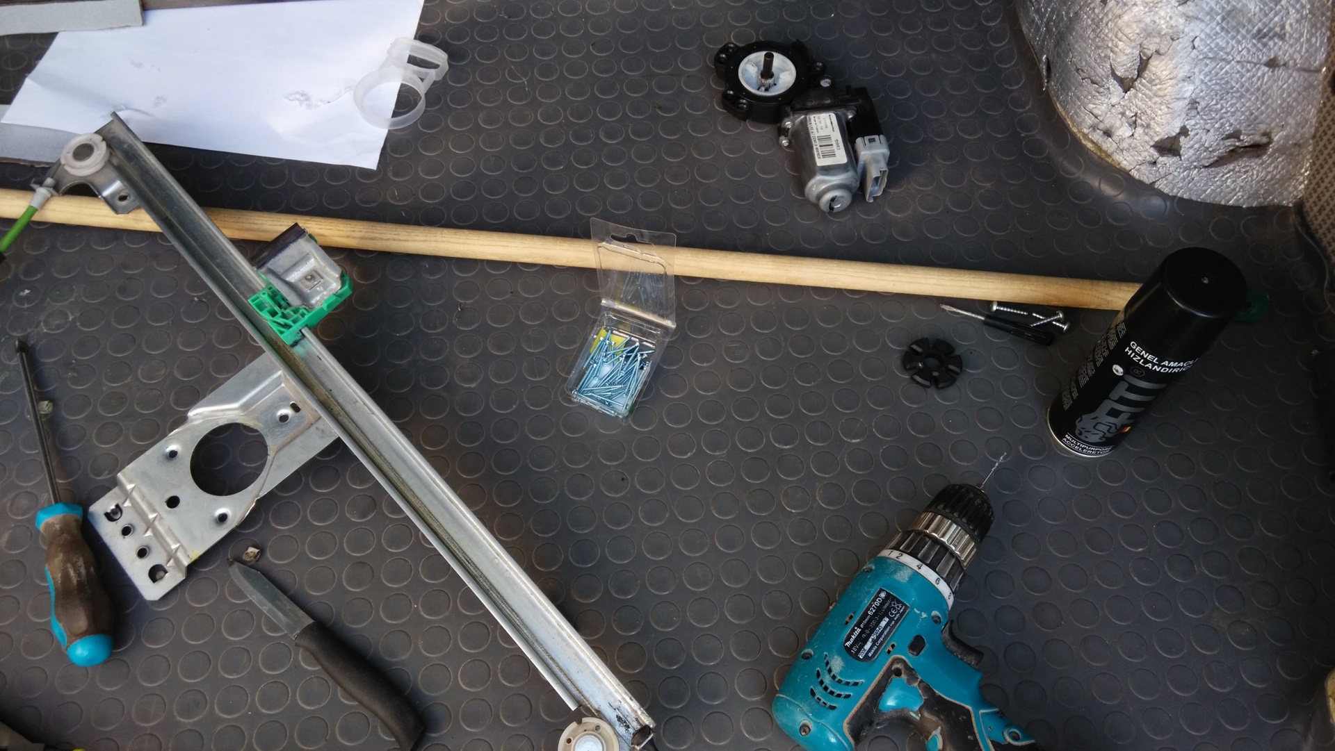

Сегодня сделал. Для етого понадобились шурупы 2.5мм диаметр на 3 см, болгарка, отвертка и сверло 1.5.
Для начала немного прихватил клеем, просверлил по две дырки и по два шурупа закрутил но не полностью, и остальное срезал.

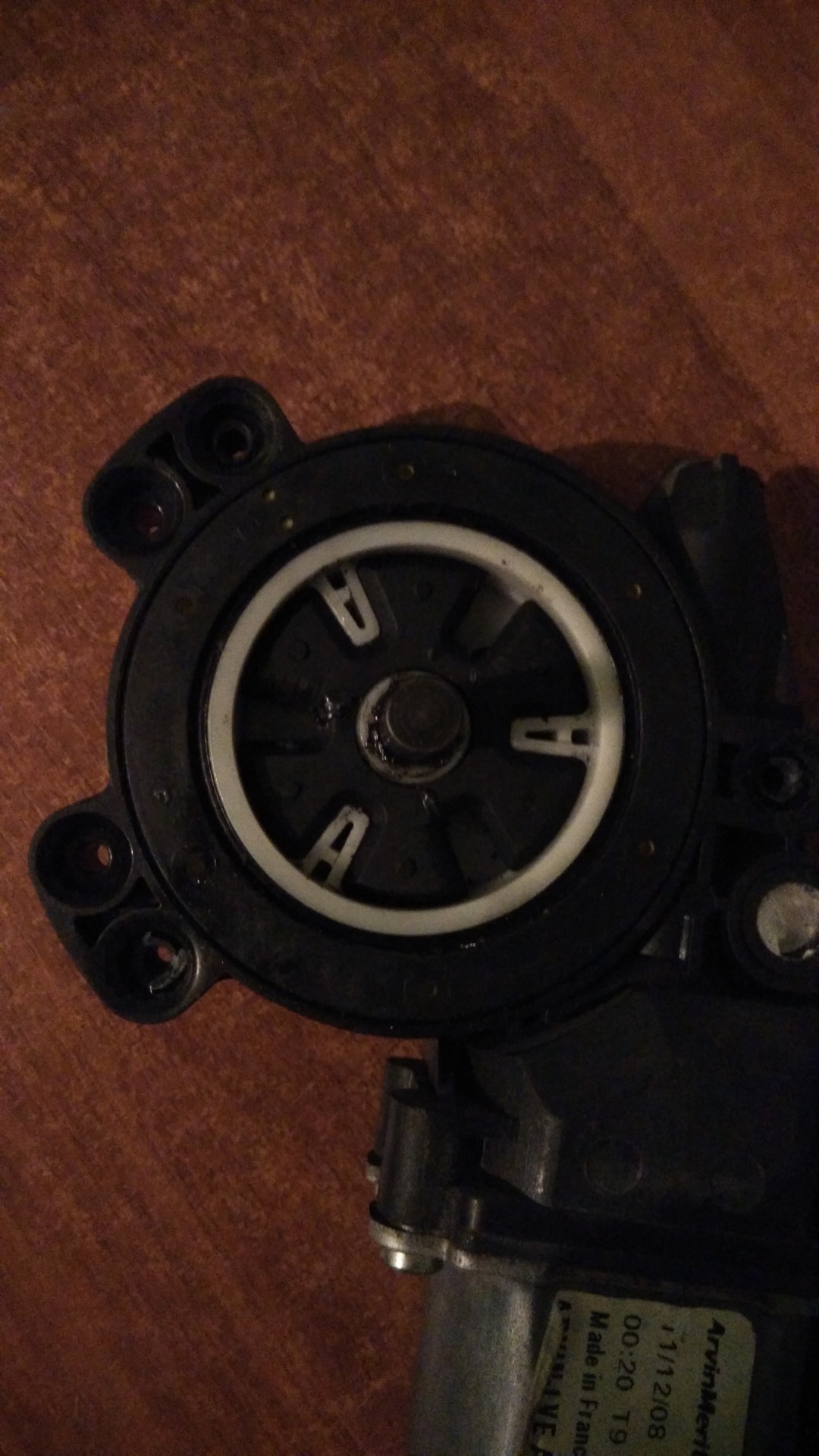

Запчасти на фото: B6008

Запчасти на фото: 111208

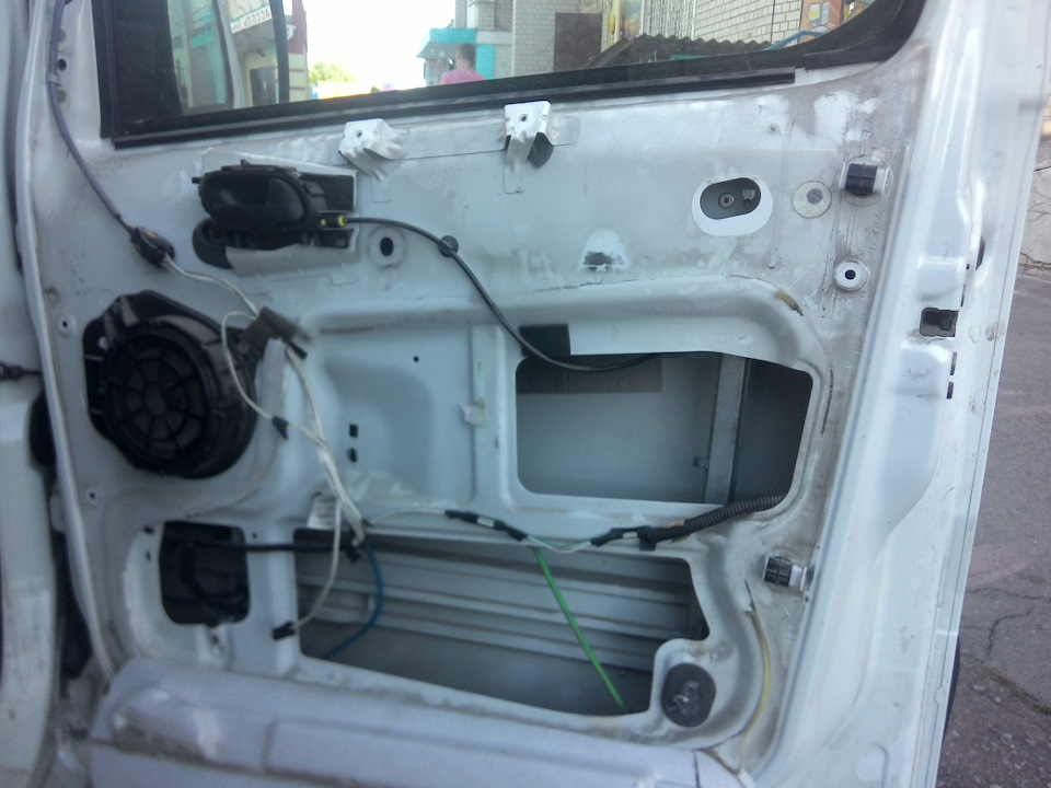

Добрий день! У меня счелкает, но не опускает стекло.подскажите пожалуйста как ви сняли стеклоподьемник?я карту снял и там все на заклепках…
Здраствуйте, там сам стеклоподемник прикручен на болтах, я к сожалению не фоткал его. Скиньте фото вашей двери я покажу где откручивал
вот фото
prntscr.com/cbl1vu червоним перша рейка відкручується, синім друга. там де зелений відкручується моторчик це все. і ще перед тим як зняти треба опустити скло на правій рейлізі скло фіксатором зафіксоване пластмасовим розовим його треба зняти prntscr.com/cbl3jz а на лівий рейлінзі злений фіксатор він вроді відкручується, потім виходить скло незалежне від цих релінгів підняти вверх, а самі рейлінги я знімав з дверей так: низ лівого рейлінга рухав вправо до правого потрохи опускав і витягував в великому отворі, потім моторчик за ним, і правий рейлінг
ок, спасибо, буду пробовать)))

Все высверлил, не могу опустить стекло…и достать стеклоподьемники.
Я стекло не опускал, я его поднял наверх и он на резинках держался, можно палкой подпереть
то а как же снять сам стеклоподьемник?
Если вы открутили или высверлили 5 болтов/или етих кнопок, то около етих раземов будут видни гачки стеклоподемника image.prntscr.com/image/a…1444fa2fddfde3f50794b.png нужно вверх поддеть чтоб он снялся, а дальше как я писал выше
Вроде все делаю так)еще попробую)))
