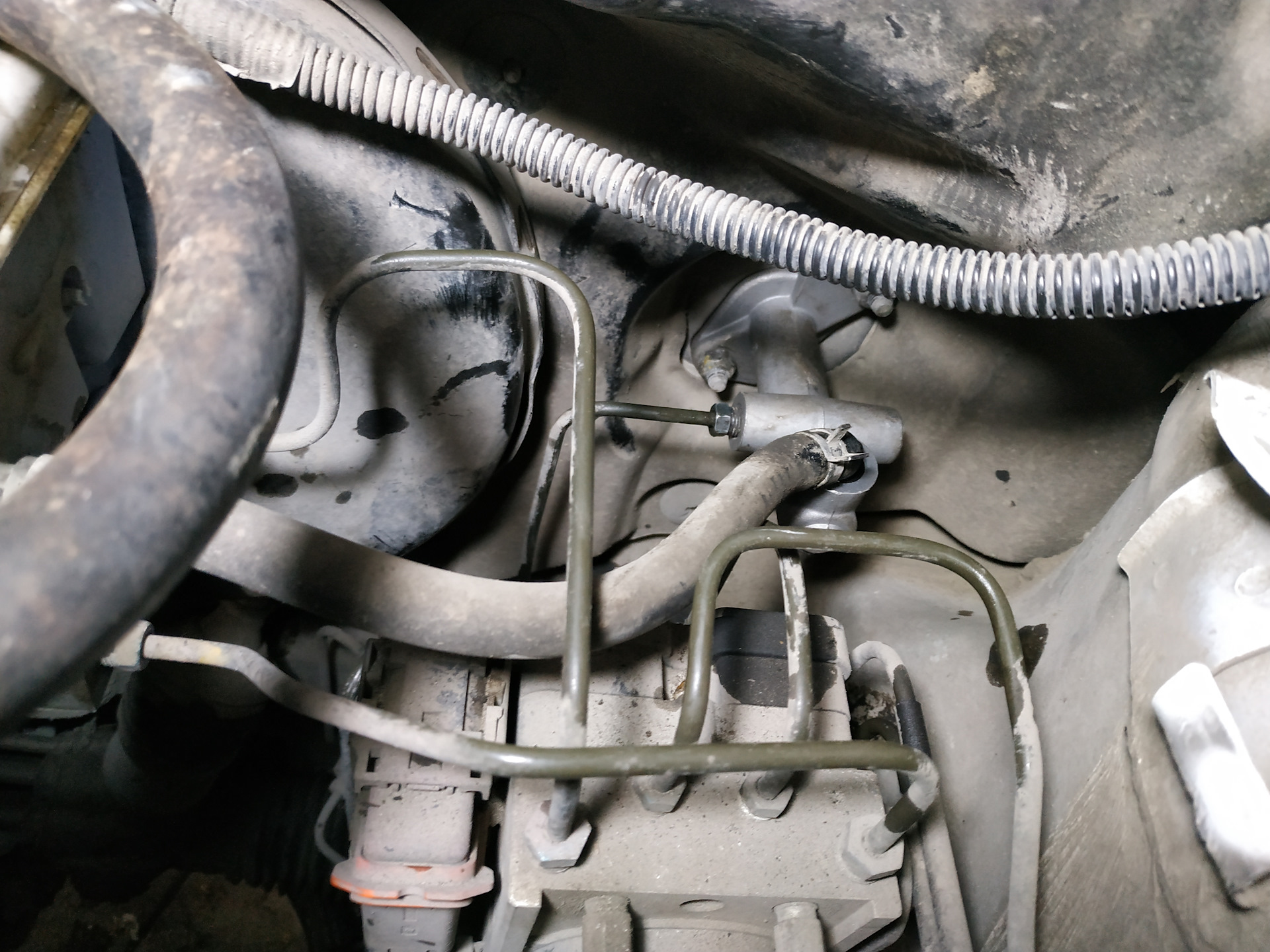

Поставил вот такой главный цилиндр сцепления PBC2195 фирмы Patron. Цена 850 рублей.
