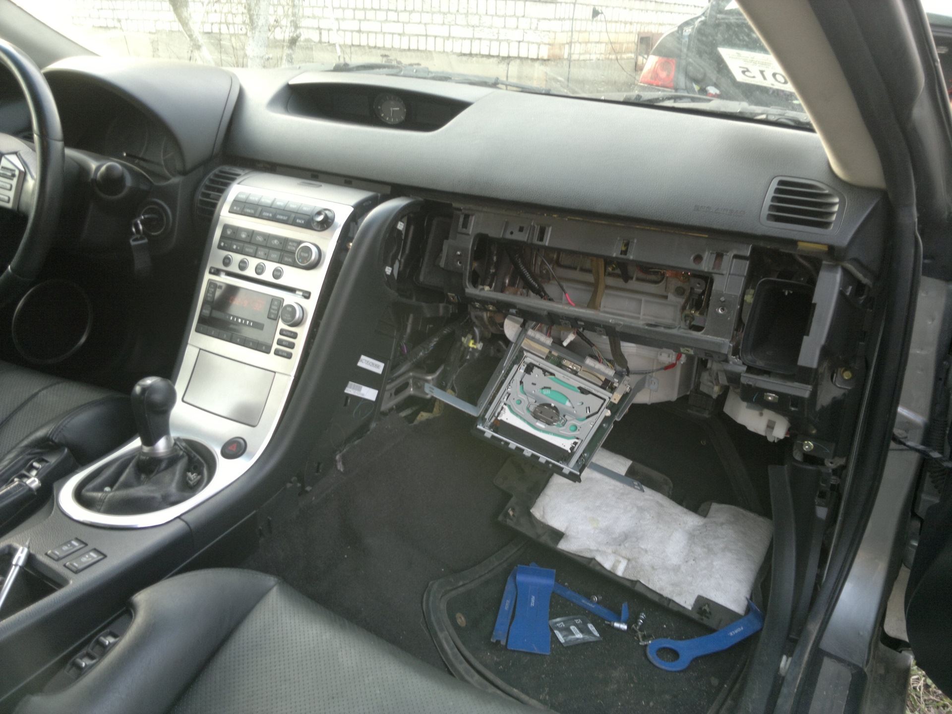

Ну и решил я начать с DVD, разобрал, достал, раскрутил и достал плату и ничего плохого в нем не заметил.думаю раз уже начал, то пойду до конца) Была разобрана вся передняя часть салона.Как это сделать ничего не сломав можно найти на ютубе.

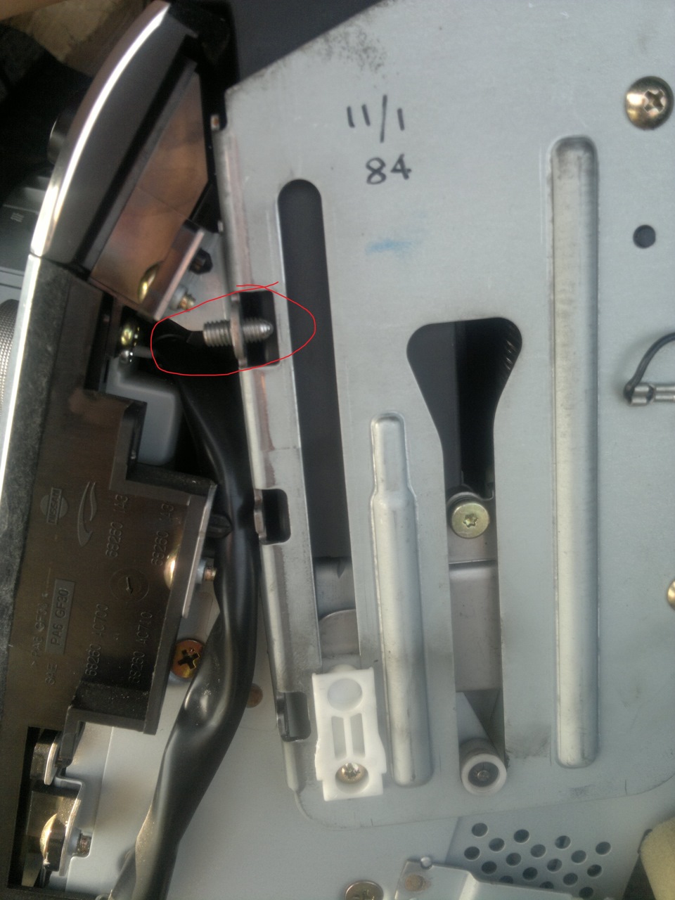

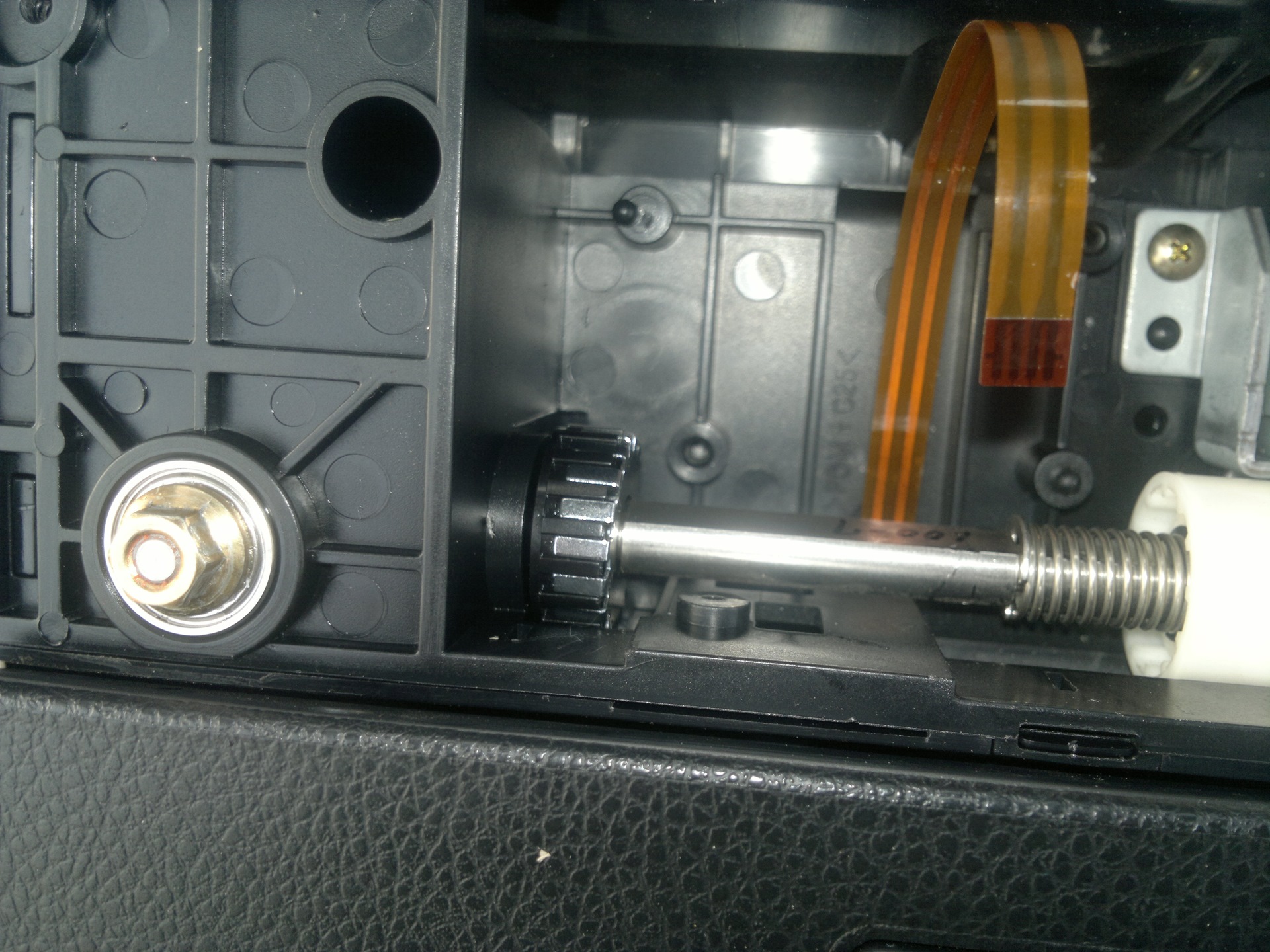

После того как вынул всю центральную консоль и добрался до дисплея, снял верхнюю крышку, под которой увидел железный вал, на фото ниже все будет отмечено.Еще случайно увидел, с двух сторон механизма дисплея 2 железных винтика, на конце которых был подпружиненый шарик, эти винтики регулируются и фиксируют дисплей в открытом положении, один из них у меня был отжат и пластиковая направляющая болталась.

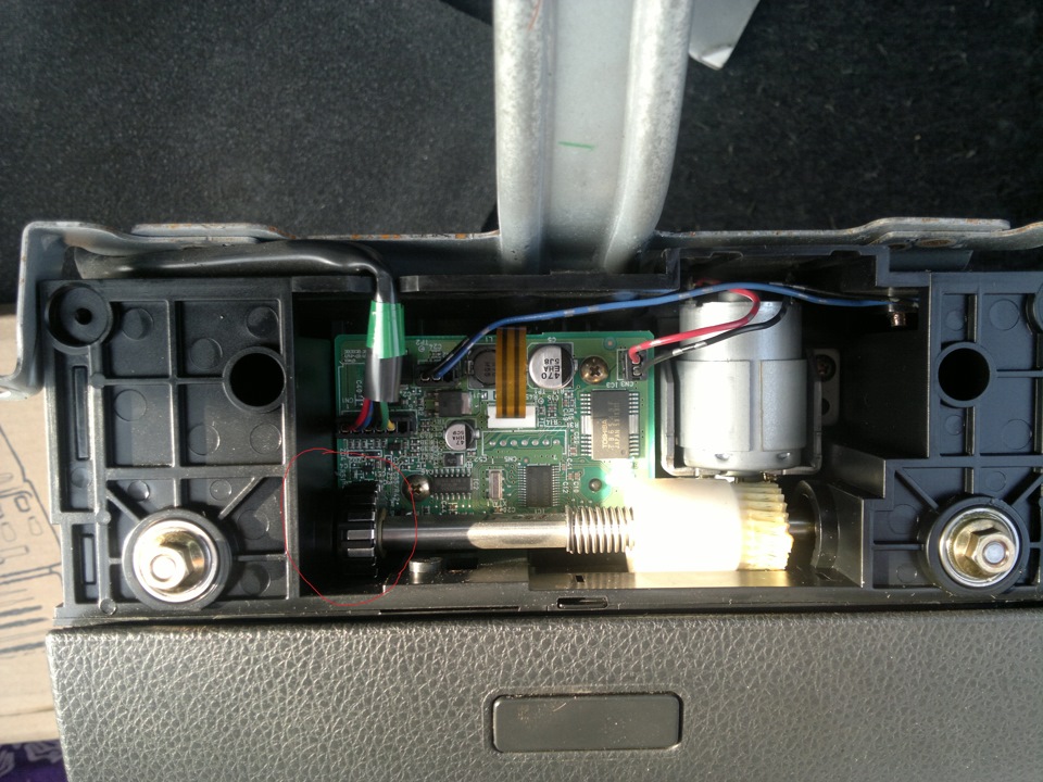

Дальше возвращаемся к плате которая вверху сразу за кнопкой активации дисплея.Там есть металлический вал, на нем колесико с металлическими планочками, а под этим колесиком маааленькая черная штучка-фотоэлемент, когда это колесико вращается, фотоэлемент считывает отражение с блестящих участков, и это как-то влияет на работу дисплея. У меня он открывался, и сразу, не включаясь прятался назад.
Если коротко, то нужно аккуратно достать эту плату, отключить шлейф, и все разъемы, почистить фотоэлемент и собрать все назад!Если кто-то столкнулся с такой же проблемой, то пишите расскажу подробней!
