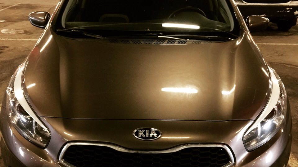

Сижу я себе спокойно в универе, звонит телефон, смотрю на номер, понимаю что из Ирбиса… Несколько секунд раздумий в голове и моральной подготовки к тому, что в ремонте мне отказано… Отвечаю и слышу радостную для себя новость: "Ремонт двигателя одобрен по гарантии.(Ура подумал я, сделают все без затраты моих нервов и средств) Но нам надо от вас узнать, что будем делать с катализатором?" И тут я понял, что потратиться все-таки придется…
Обращаюсь к Вам, дорогие читатели, что лучше всего сделать с катализатором? Сам я вижу такие варианты:
— выбить катализатор и поставить обманку (предложение ОД) ( по деньгам около 11тр) Но я читал, что тогда будут образовываться завихрения в месте расширения трубы и будут посторонние шумы…
— выбить старый катализатор и поставить на его место железный ( не знаю сделает ли мне это ОД или нет) (по деньгам выходит примерно как и первый вариант)
— третий, наиболее затратный, но с расчетом на дальнейшую доработку выхлопной системы- поставить паук 4-2-1. Посмотрел вариант от MG-Race, стоимость самого паука выходит около 17тр, плюс еще обманка механическая 1200, плюс работы
Обманку пока что хочу механическую, потому что опасаюсь качества сборки двигателя ОД и, если я правильно понимаю, то при механической обманке прошивку на двигателе менять не надо ( поправьте пожалуйста, если я не прав)
С тем, что мне надо делать с катализатором необходимо определиться до среды следующей недели, буду благодарен за советы!
