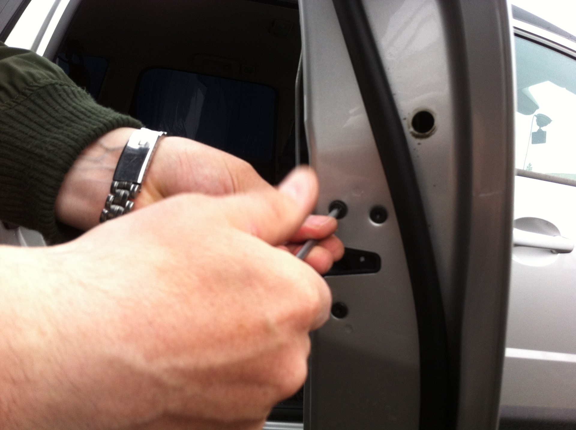

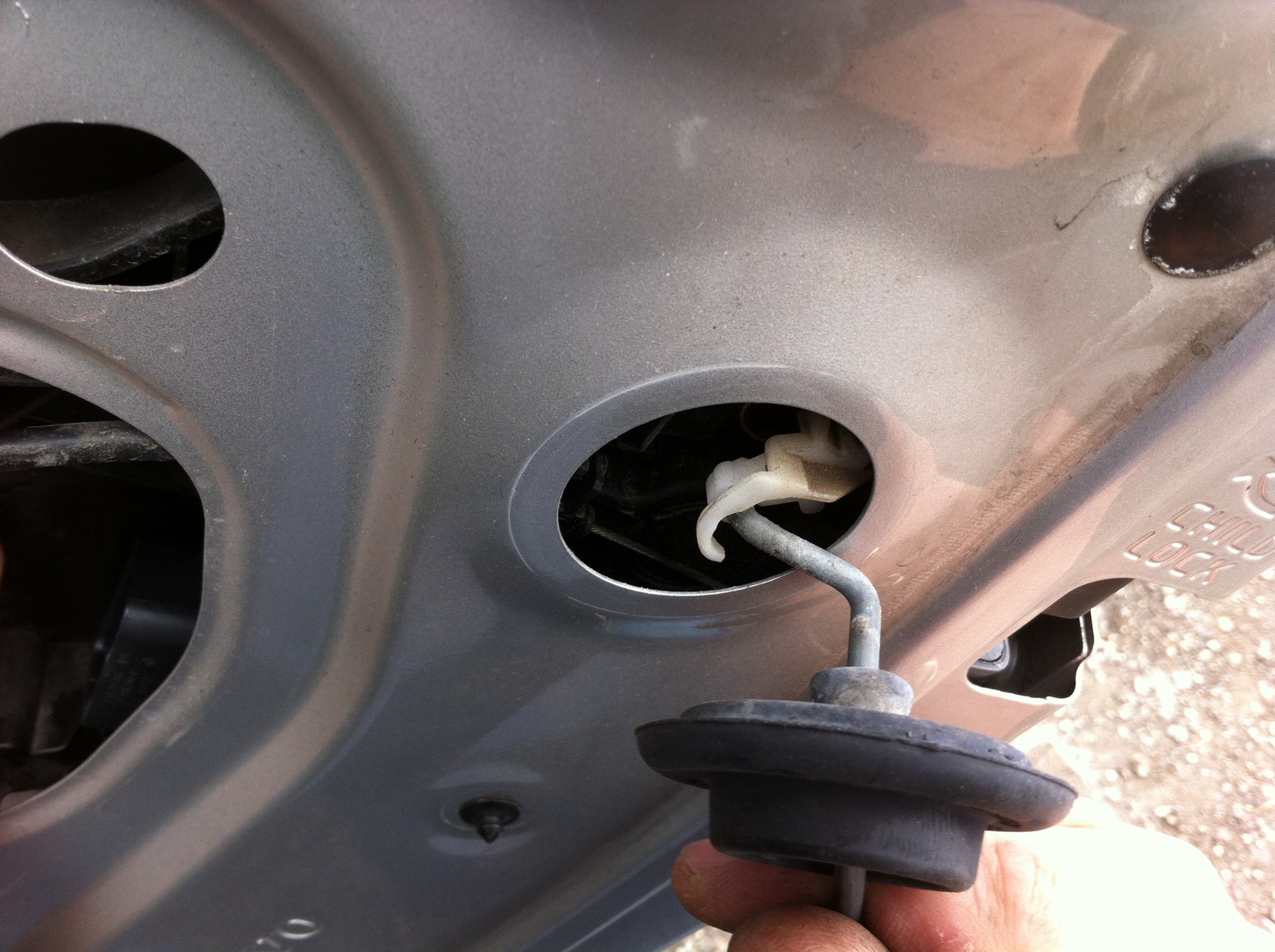

Всем привет! Итак, продолжительное время замки задних дверей не закрывались, запирание по-жигулевски, вручную нажимая на кнопку блокировки, начало бесить и раздражать. Поэтому, опираясь на опыт совладельцев и одноклубников))), решил самостоятельно эти замки отремонтировать. Ценник на новый от 11 до 14 килорублей + замена по прайсу, где как. Первое

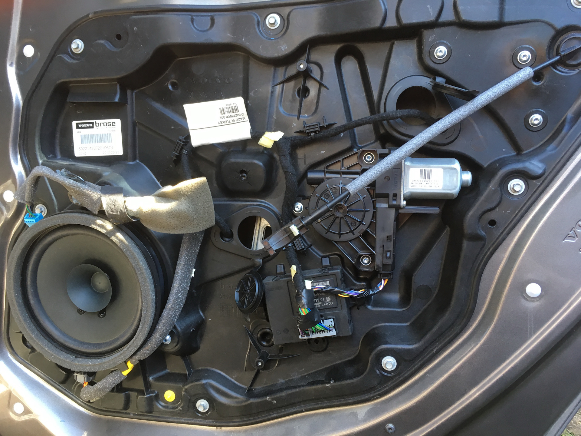

Снимаем обшивку двери

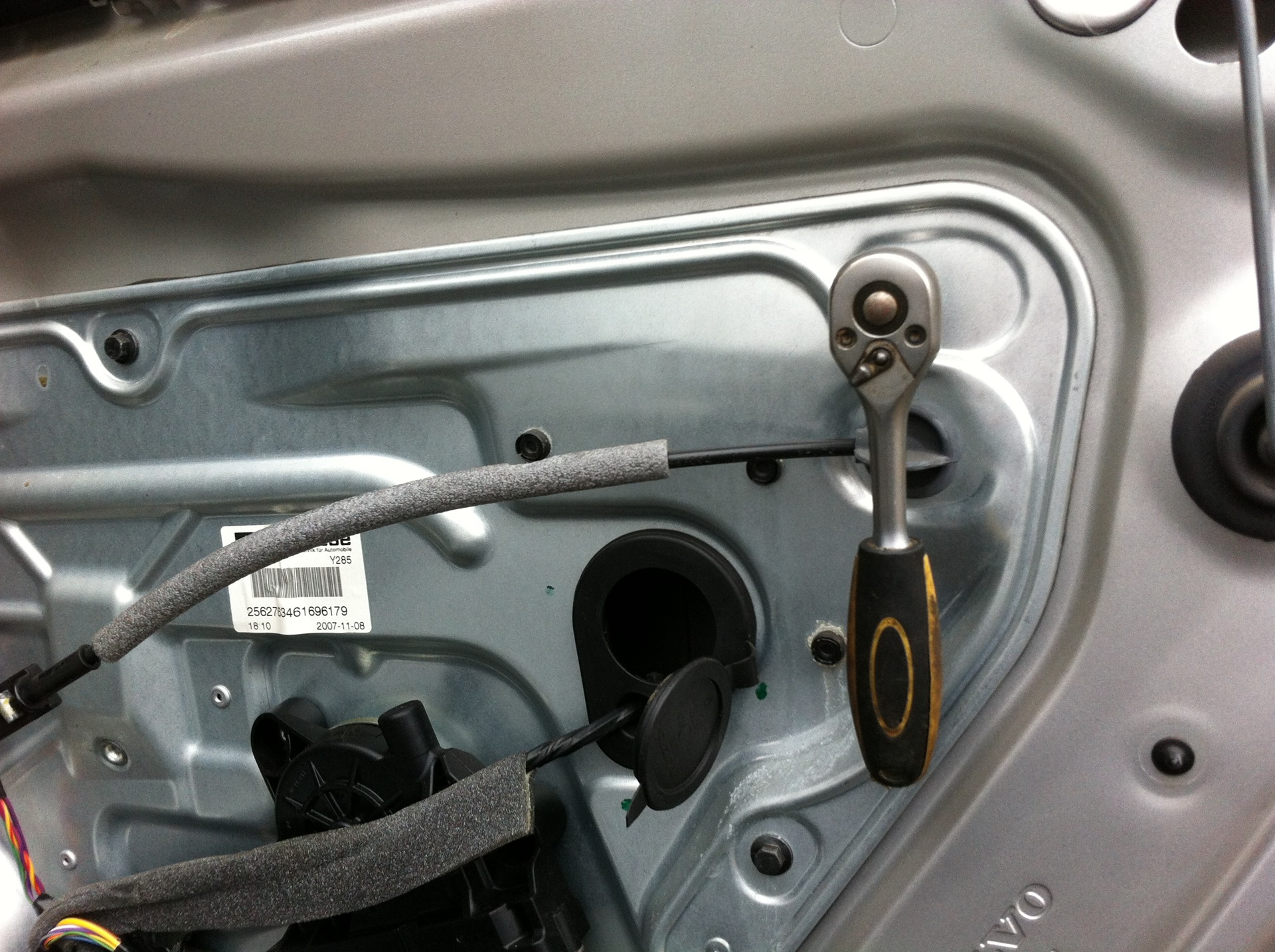

Далее по кругу головкой на 8 откручиваем болты крепления панели к двери

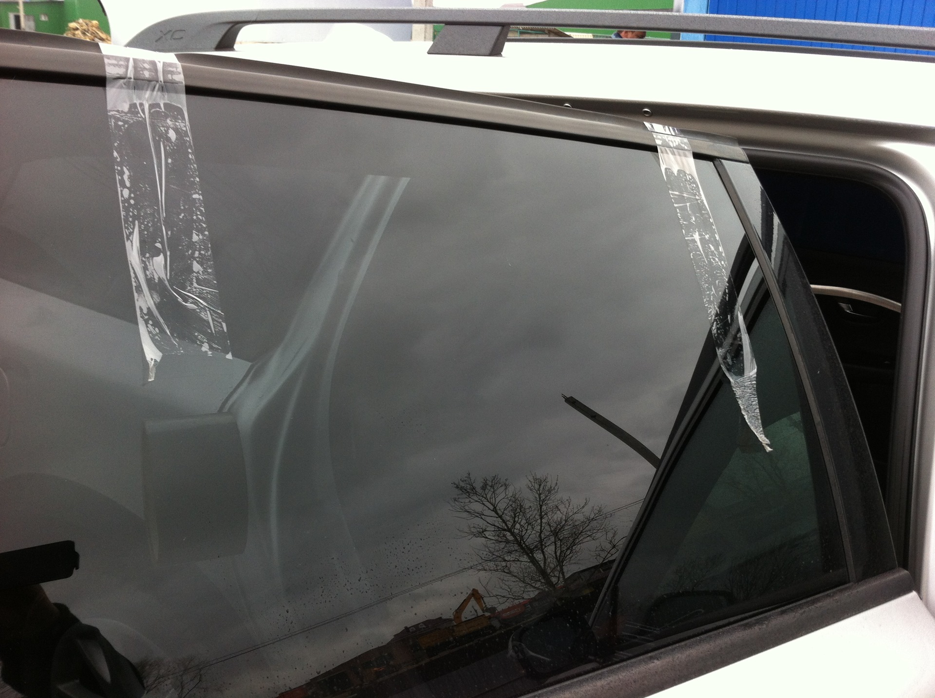

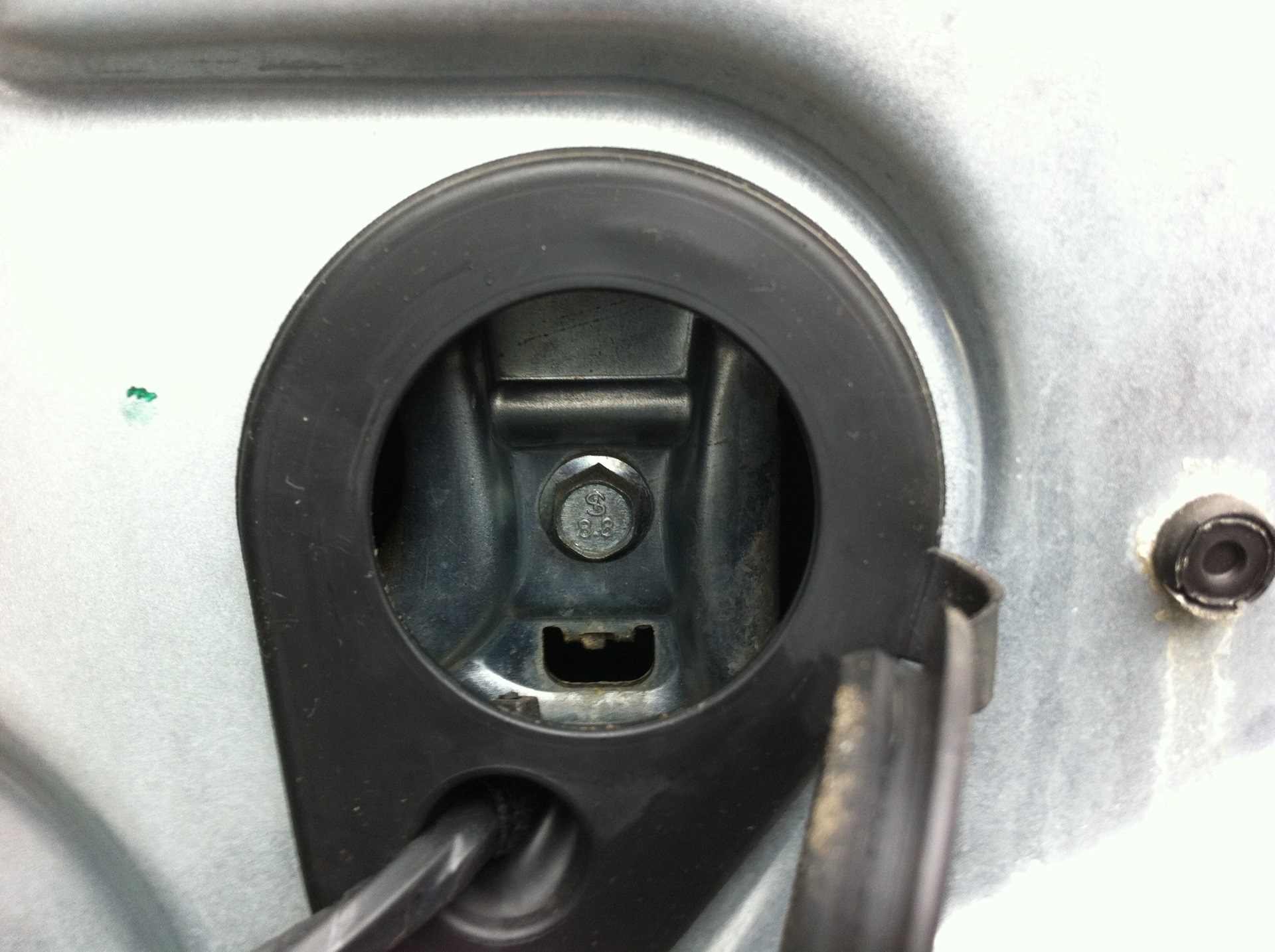

Опускаем стекло до появления зажима с болтом на 10. Откручиваем на несколько оборотов
Вручную поднимаем стекло и фиксируем скотчем

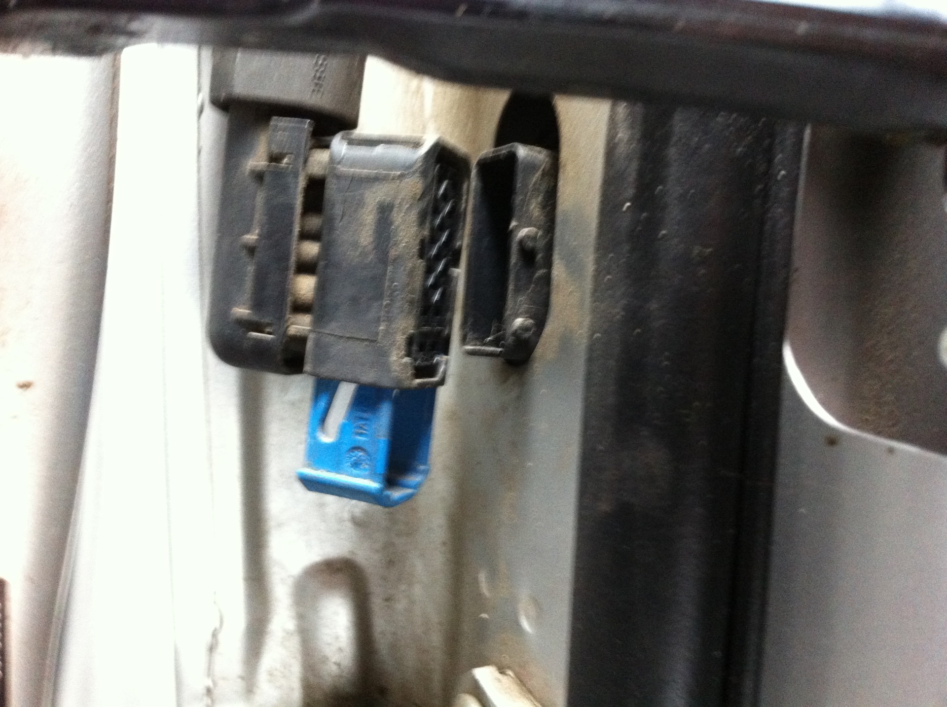

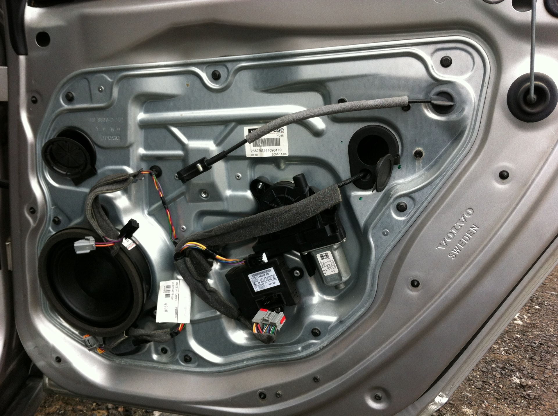

Демонтируем колодку с торца двери. Синий фиксатор вниз до упора, он несколько отталкивает разъем от колодки. С небольшим усилием снимаем этот разъем. колодку выпихиваем внутрь двери.

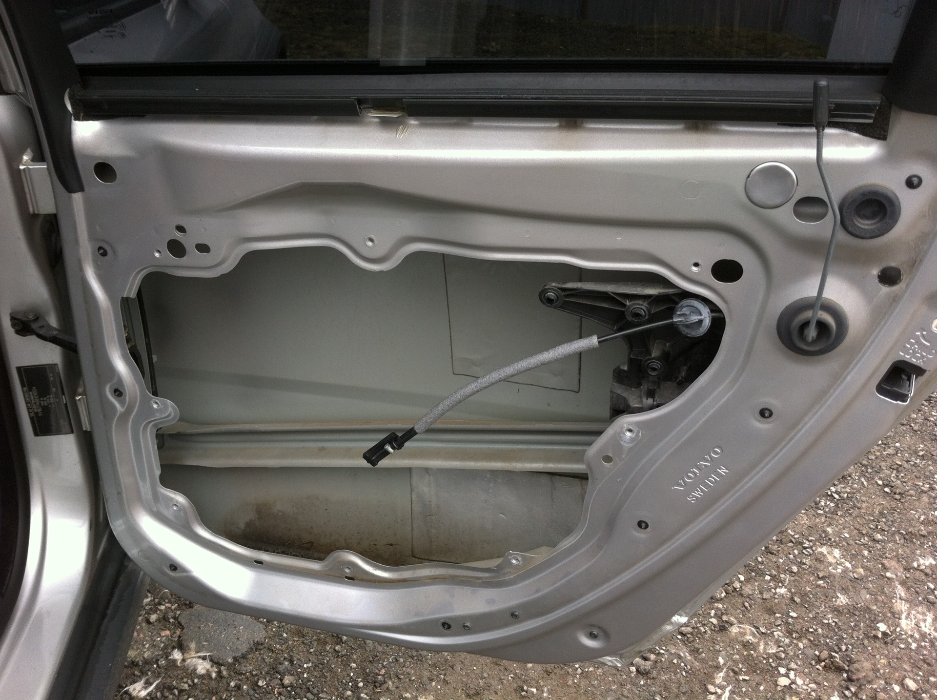

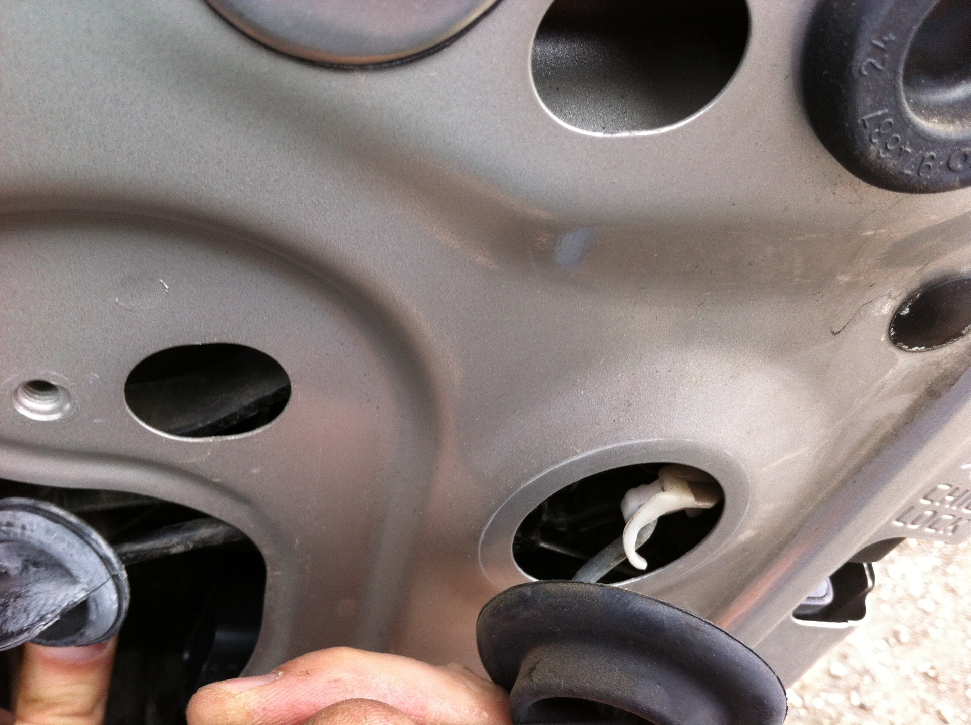

Аккуратно отверткой вдавливаем 3 пистона внутрь. Они упадут в дальний левый угол двери, потом достанете.
Аккуратно отсоединив привод открывания от ручки к замку, снимаем панель. Привод необходимо поддеть с одной стороны тонкой отверткой, у него 2 зажима по краям. Снимаем без усилия.

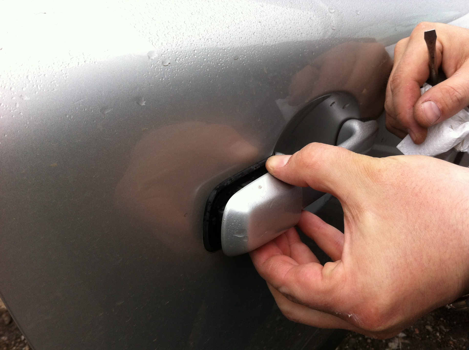

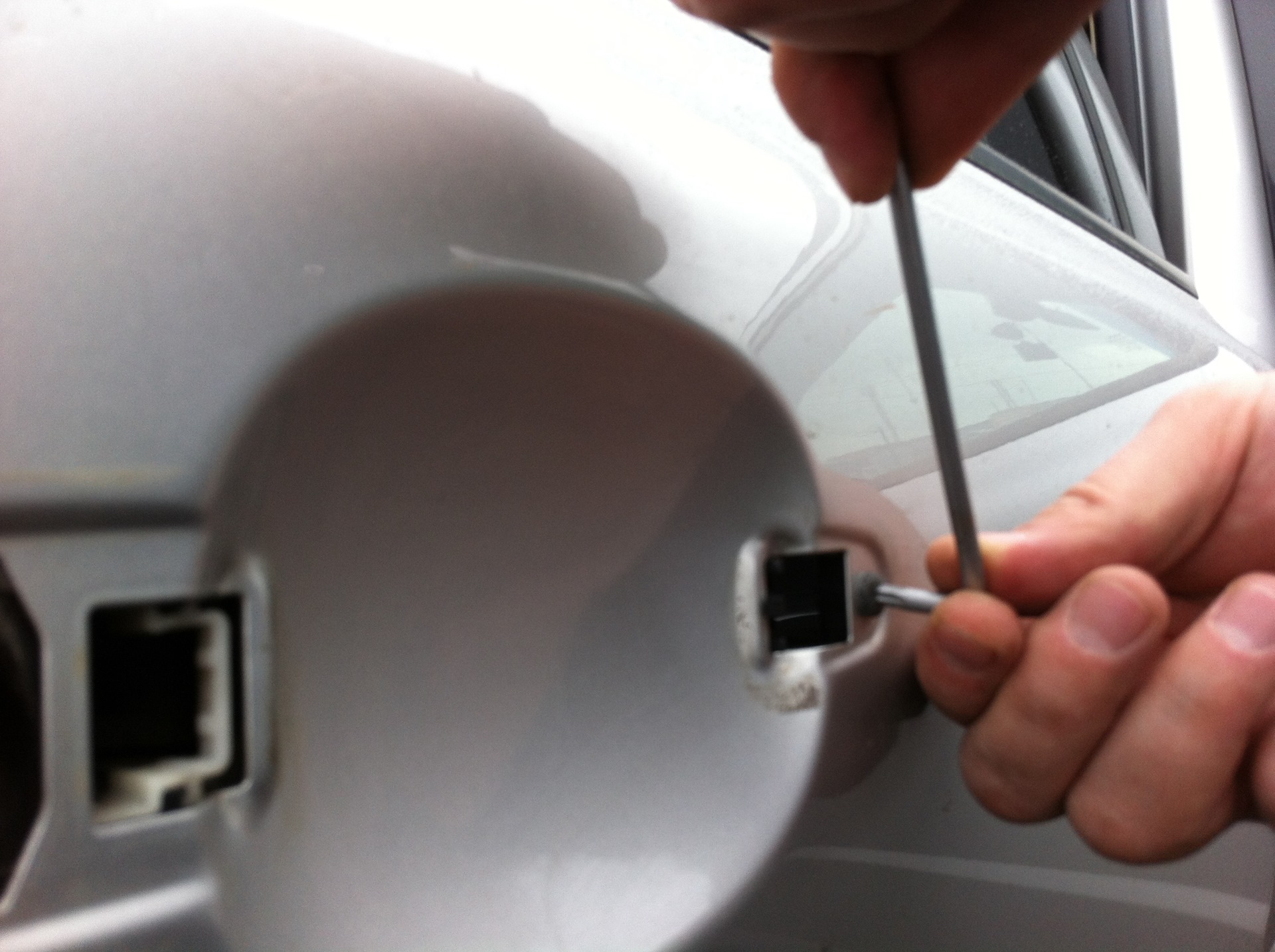

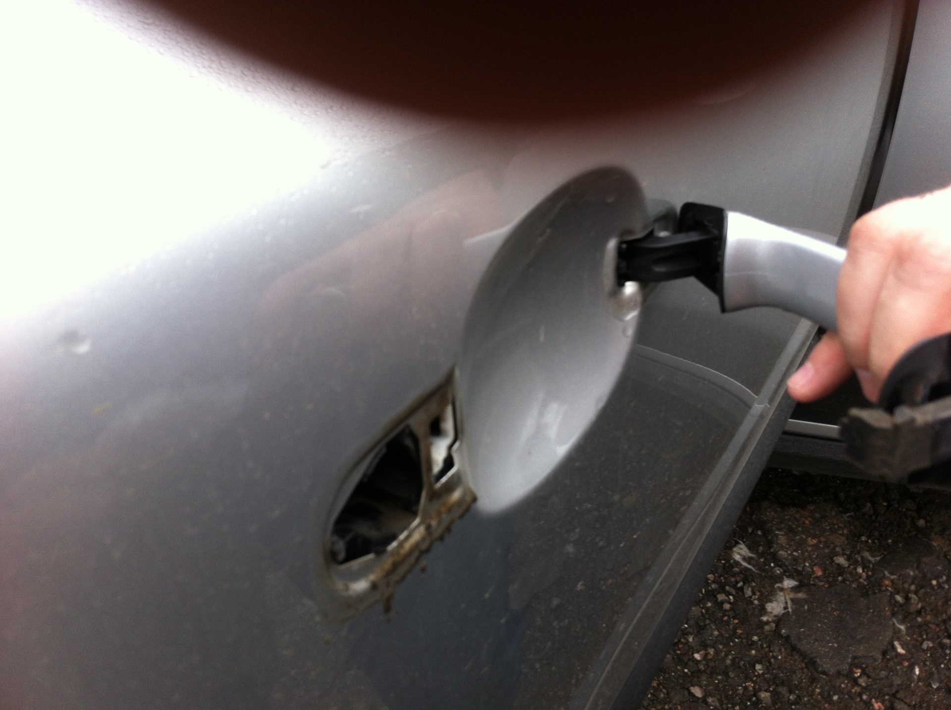

Берем в руки горячо любимый торкс и откручиваем винт крепежа накладки ручки. Винт откручиваем до упора, он никуда не упадет, так как у его посадочного места предусмотрены ограничители.

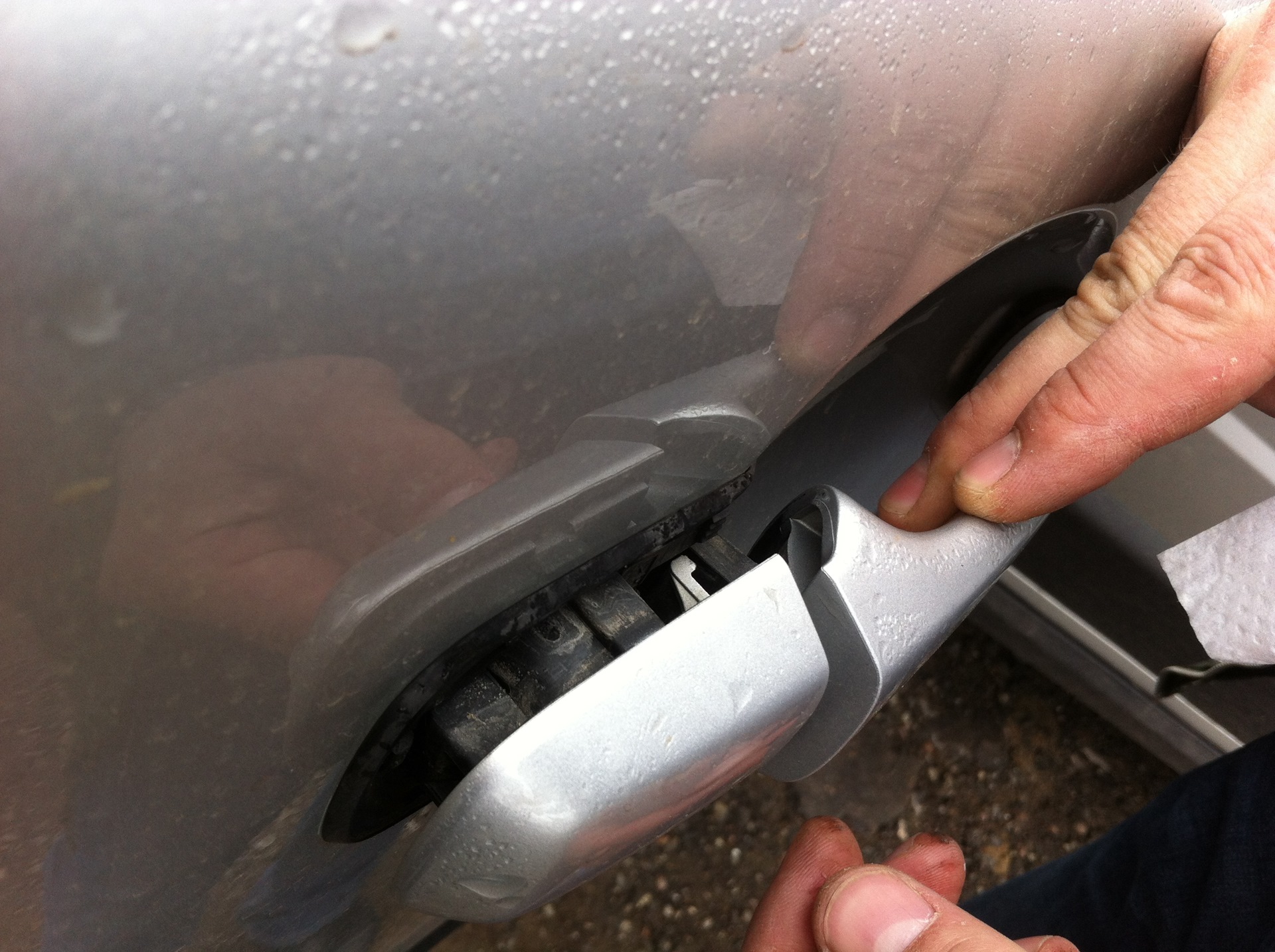

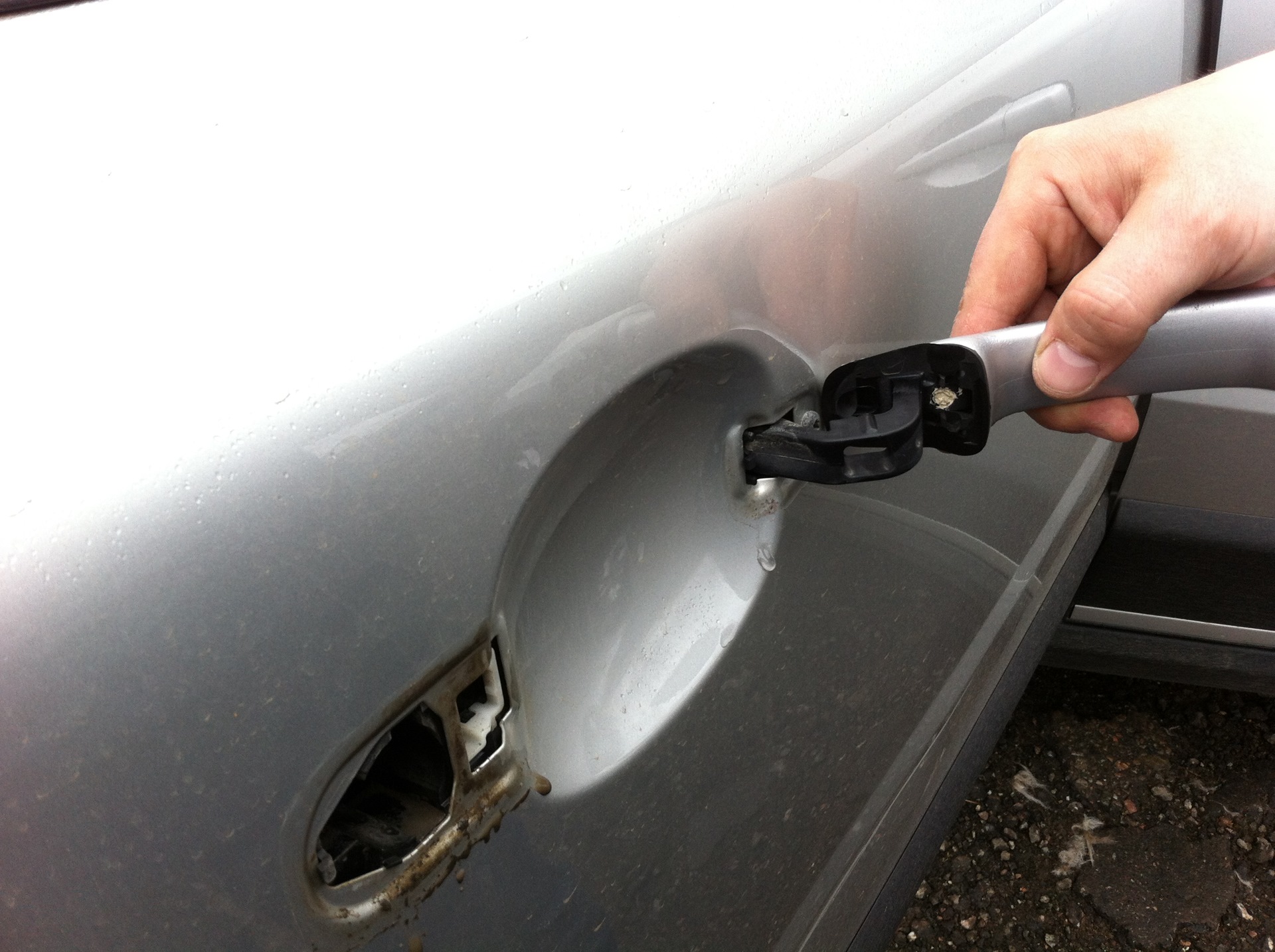

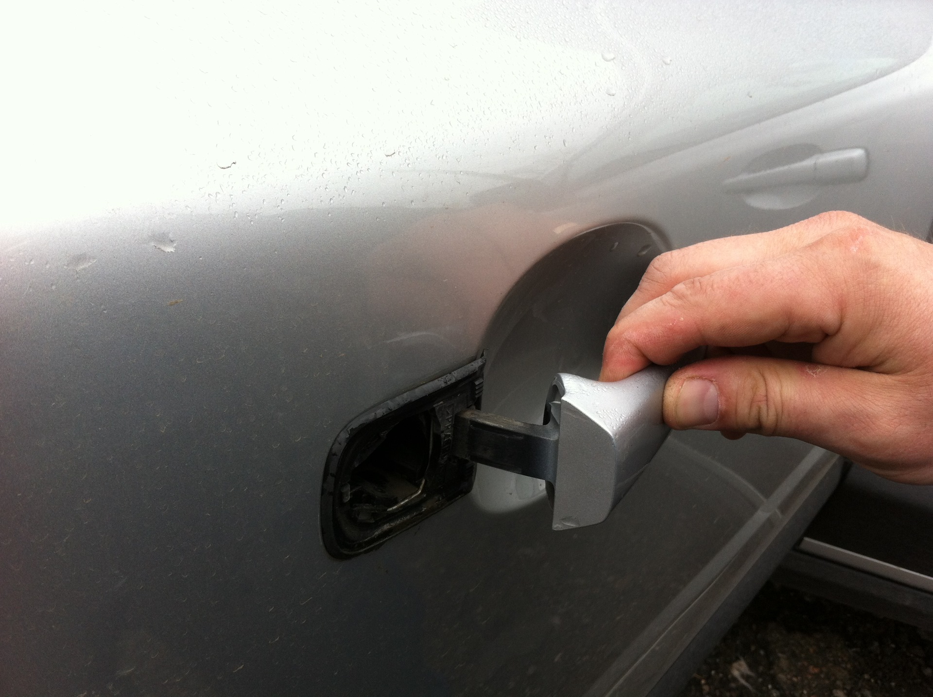

Аккуратно на себя вытаскиваем левую часть ручки
Снимаем саму ручку. Движением влево отщелкиваем ее с посадочных мест. Все сделано внутри так. что ручка сама вытащится без проблем
Отодвигаем на себя и вытаскиваем из пазов

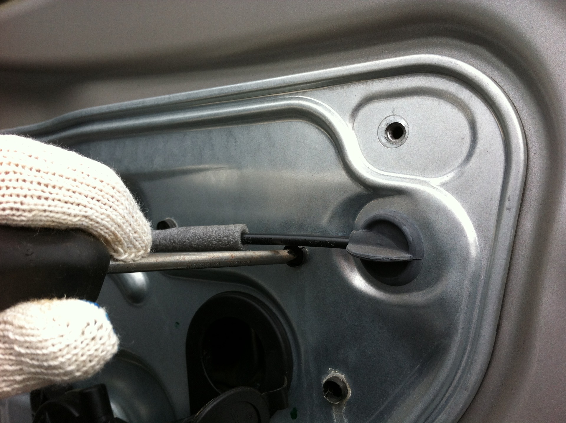

Откручиваем винт, который держит внутри блок дверной ручки

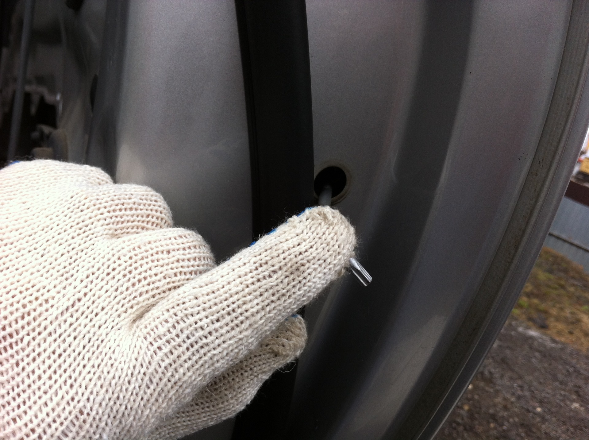

Выкручиваем (не до конца) три винта крепления замка к двери
Вытаскиваем кнопку блокировки замка
Поворотом влево и на себя вынимаем привод

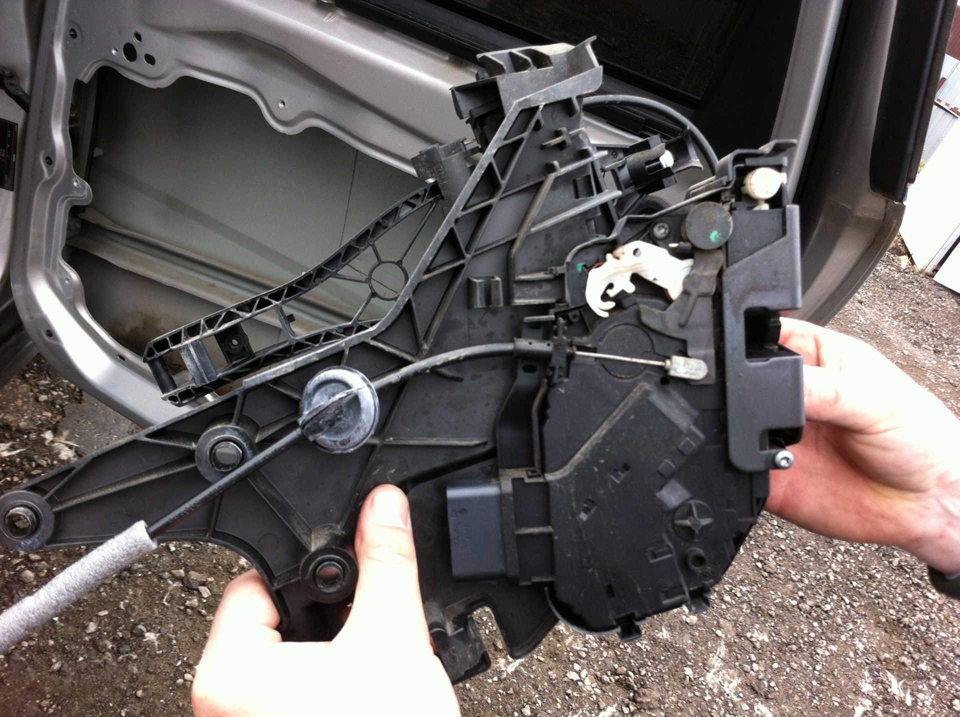

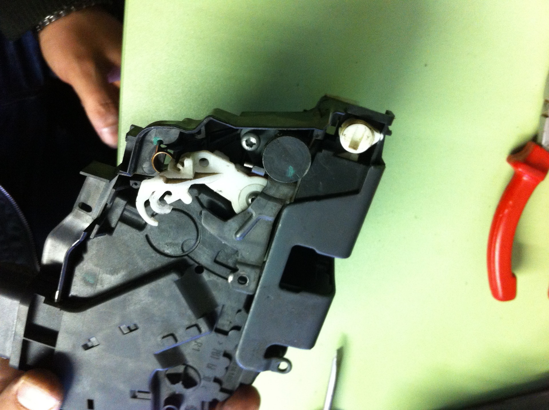

Открутив до конца винты крепления замка, вынимаем наружу весь механизм

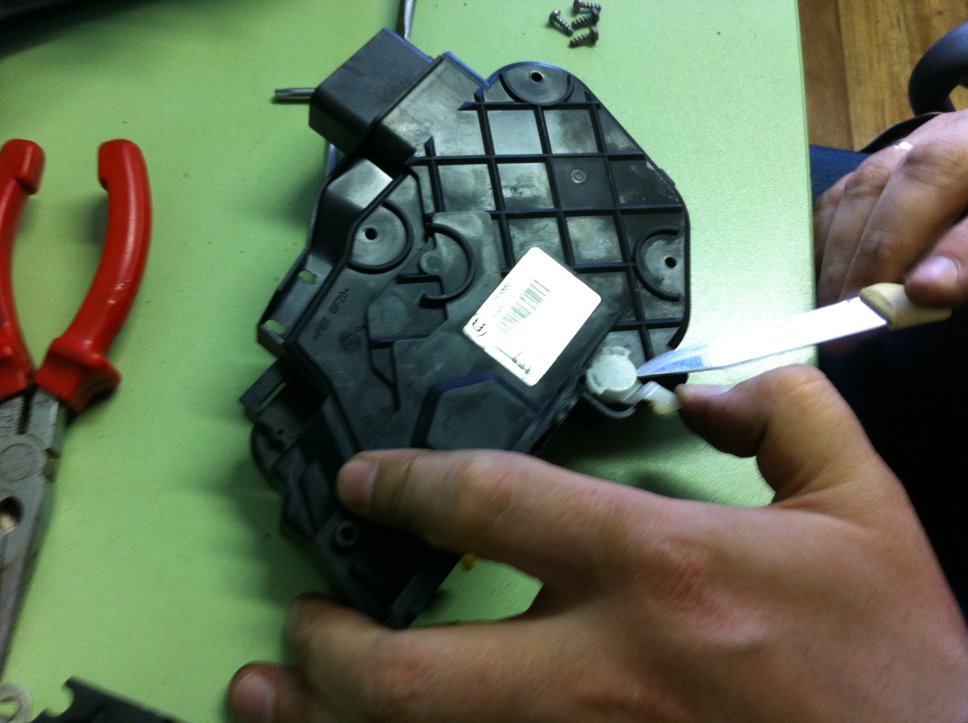

Далее, разъединяем замок и блок ручки, предварительно отсоединив все приводы (тросики), помним про аккуратность
Я вот тоже полез менять моторчик в задней правой двери (в прошлом году благополучно справился с передними). Но меня ждал сюрприз. Конструкция отличается от моих передних и от вашей задней (фото) в окнах стеклоподъемников нету болтов, которые надо ослаблять (прогонял вверх-вниз несколько раз), нет трёх пистонов, которые надо вдавливать внутрь. И даже болты по периметру не под 8 головку, а под 7 )) Не знаете как снять карту в моём случае?

Разборка немного не верная. Панель двери должна сниматься с стеклоподъёмником и замком одновременно .
Может быть, но у меня получилось вот так. С замком одновременно да, если знать всю процедуру от начала и до конца). Водительскую дверь разбирали? Какие там нюансы?
Всё тоже самое. Замок надо с панелью снять и сней вместе ставить. И резинки от стекла не потерять при установке.
