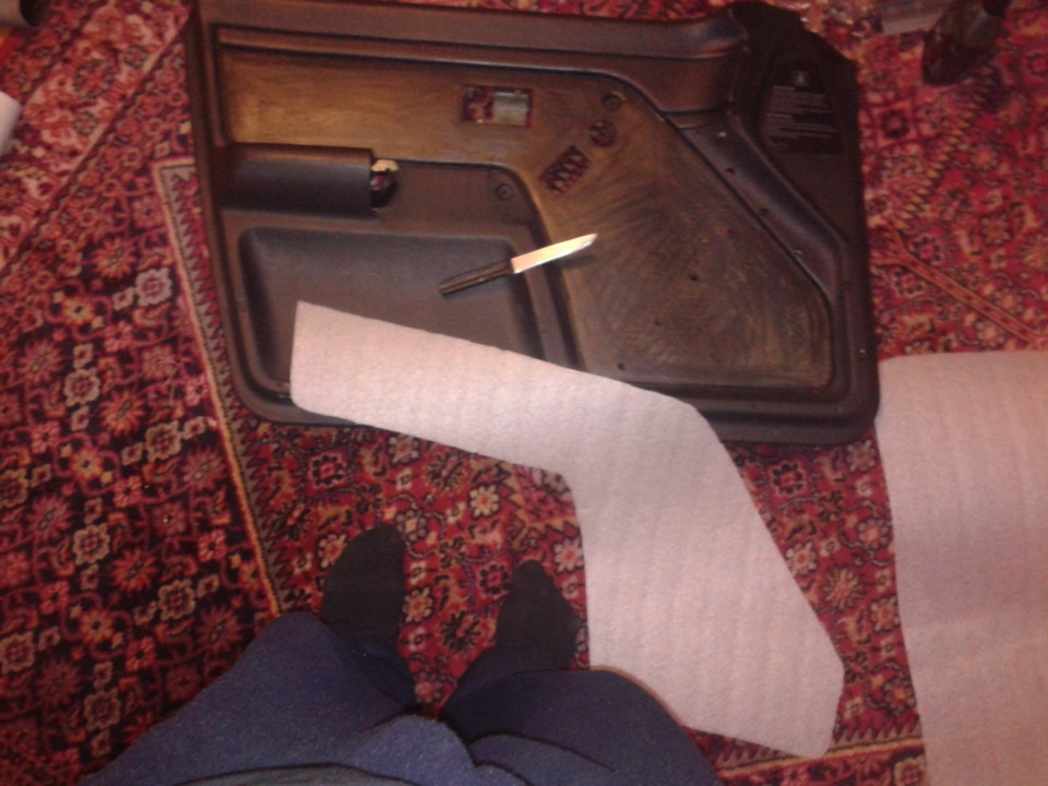

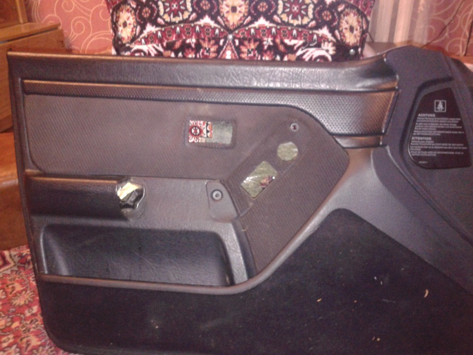

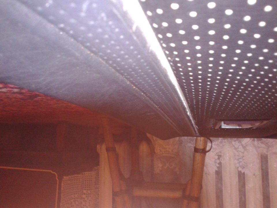

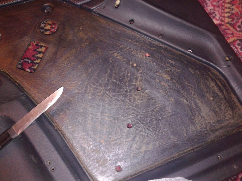

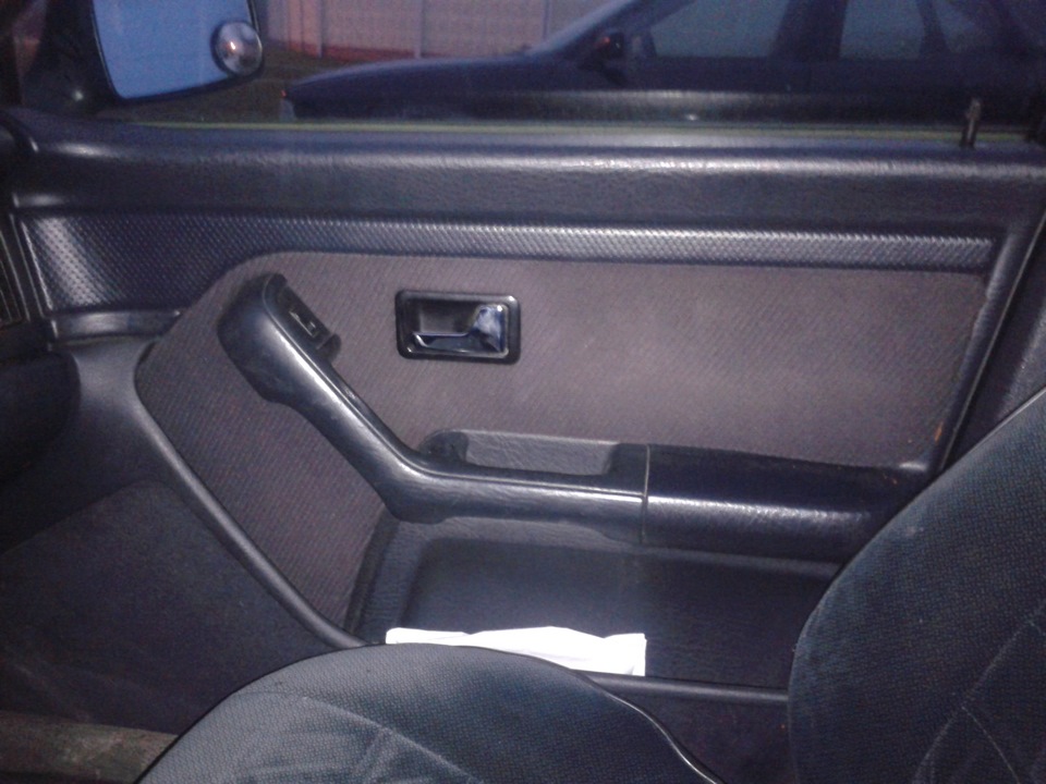

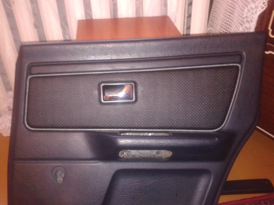

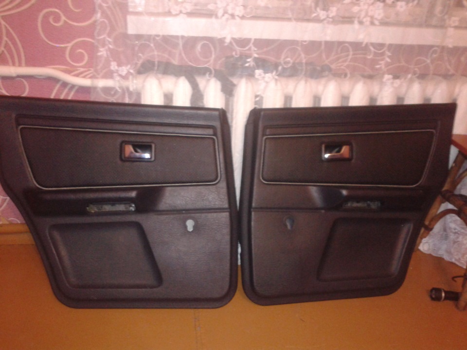

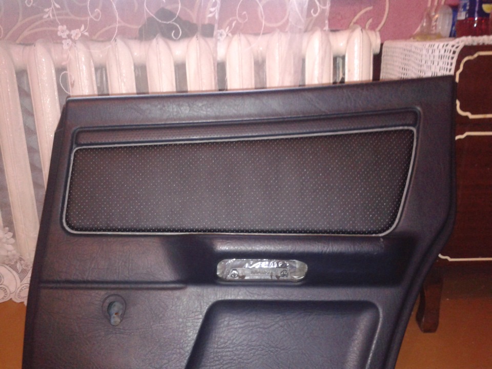

Дело было зимой и делать было нечего и решил я перетянуть карты так как были совсем страшные.Использовал кожзам подкладку под ламинат 0.3мм. шнур для москитных сеток и немного клея чтобы зафексировать вырезаную по размеру подкладку под ламинат на карте перед тем как закатывать кожзам.

круто!))как у меня)
Хорошо вышло!
спасибо.старался какк лучше.
Ну хоть шнур серый =) Ну а так молодца, аккуратно!

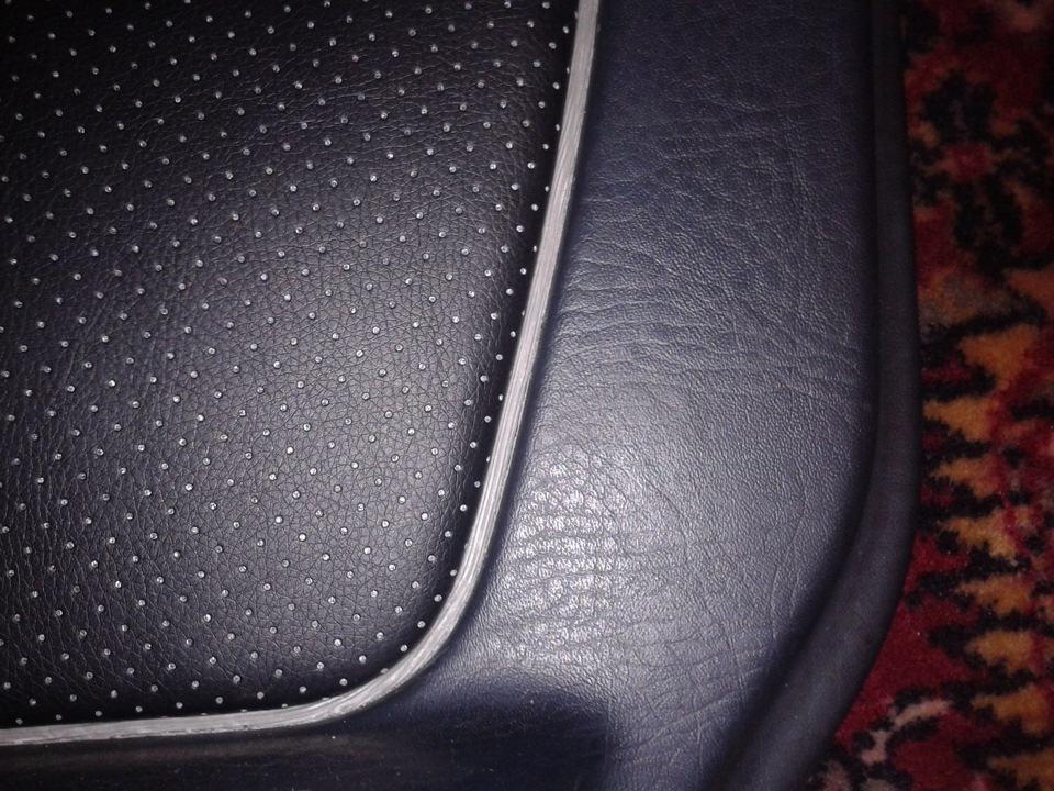

Карманы отрывал? Как КЗ называется?

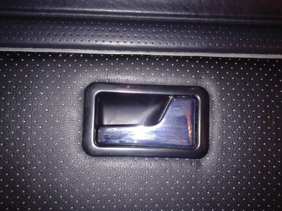

серый потомучто чёрных шнуров у нас на работе нет.Да с карманами пришлось попомучатся но всё получилось нормально.Перфорация…
по шнуру имею в виду что не все как у меня, а по КЗ я вижу что перфа :-), фирма, модель КЗ :-)
фирмы не знаю брал в мебельном мгазине.
