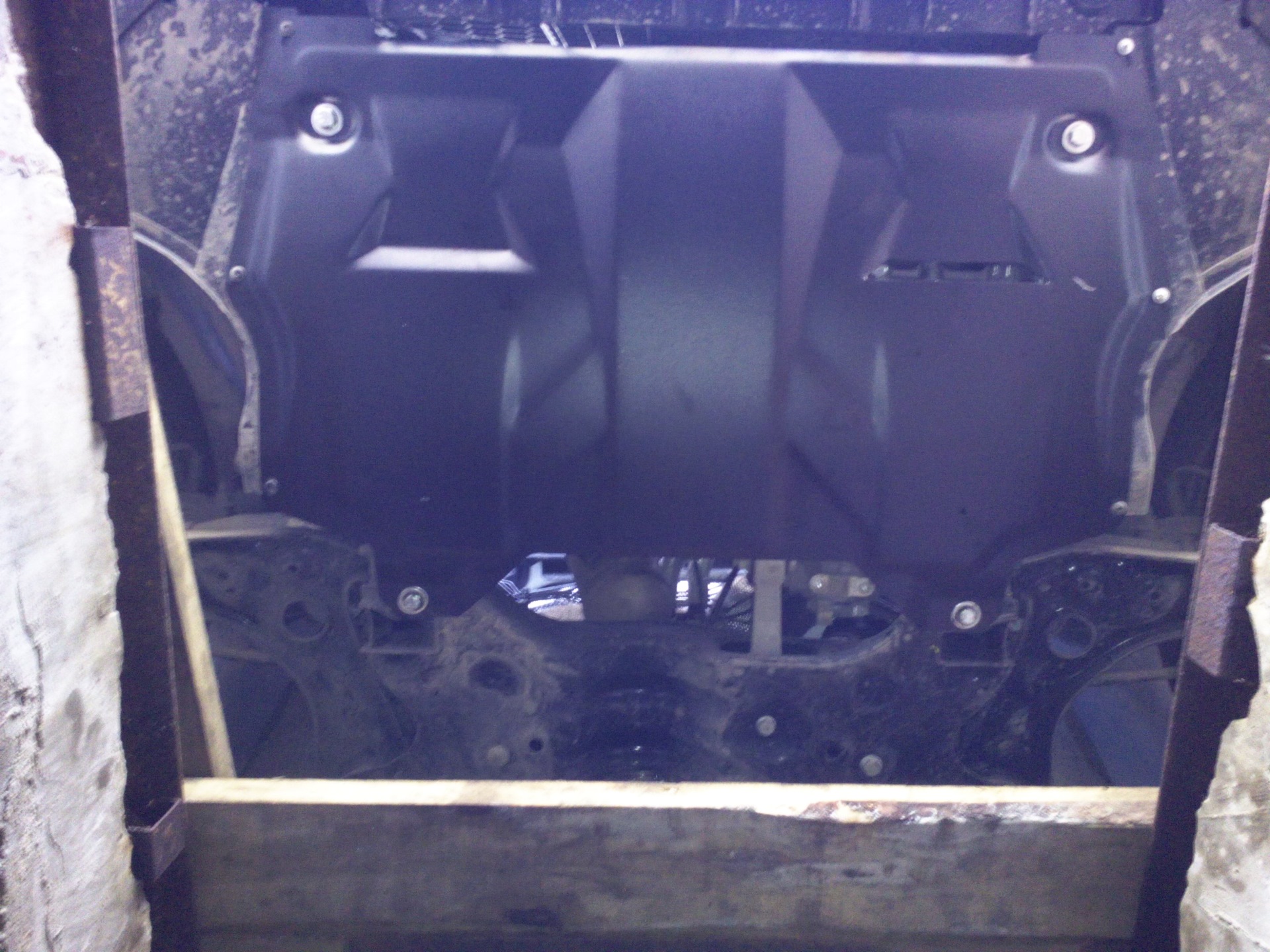

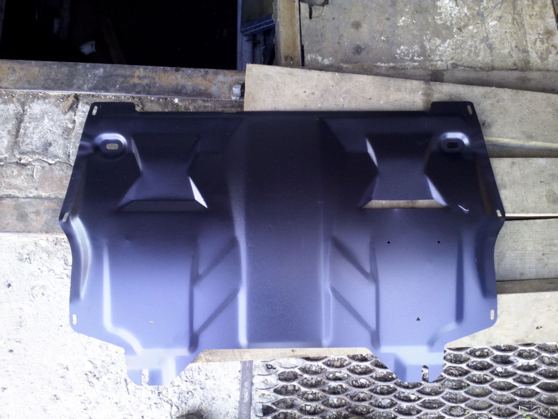

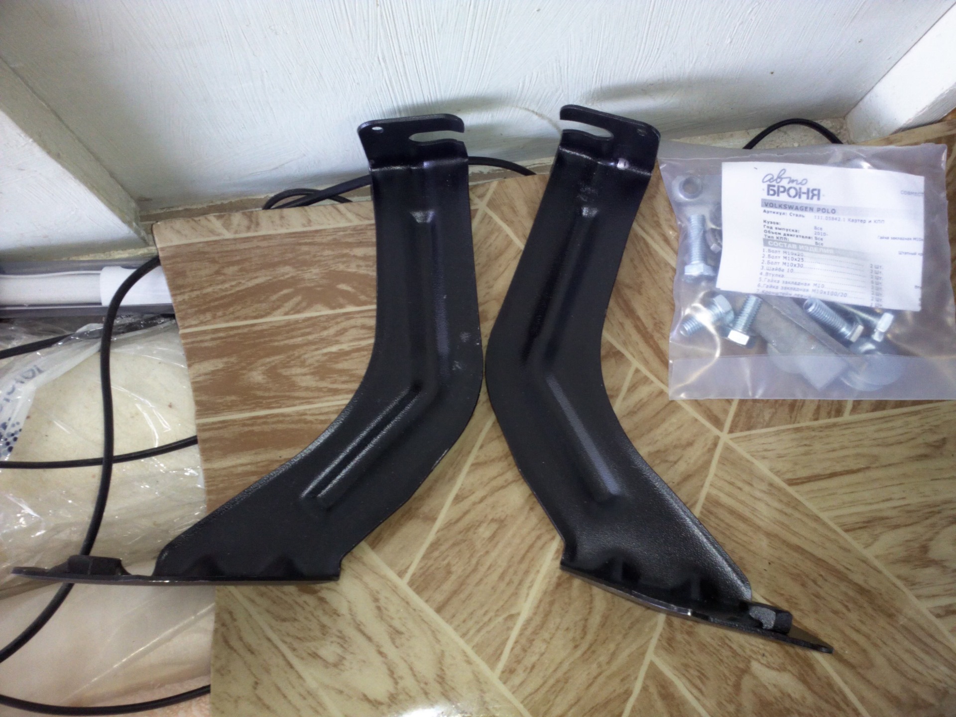

Всем привет! Перед началом дачного сезона решил поставить защиту. Дорога на дачу ну очень плохая.
Защита, толщина 2 мм.

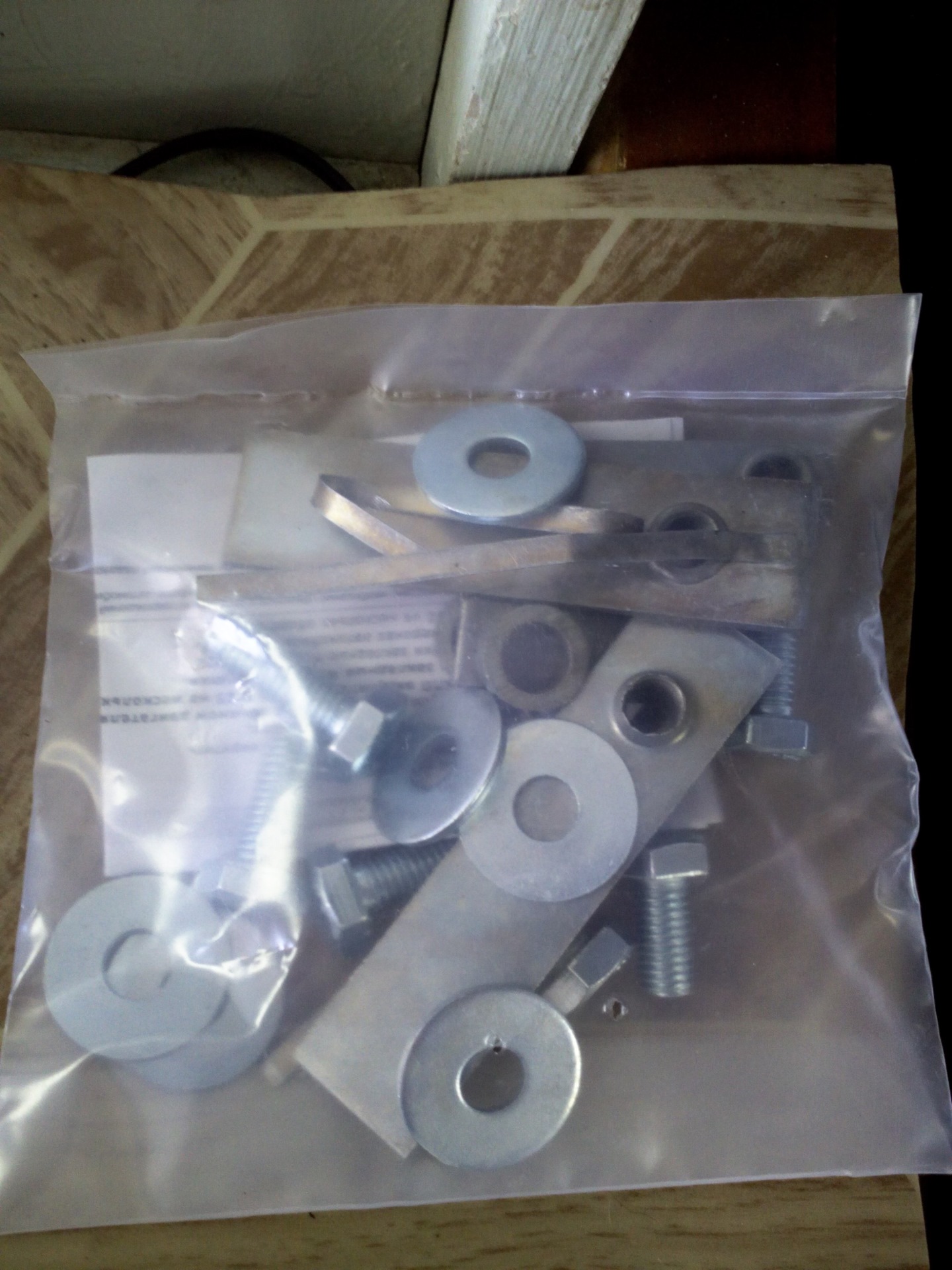

Инструкция
Крепёж

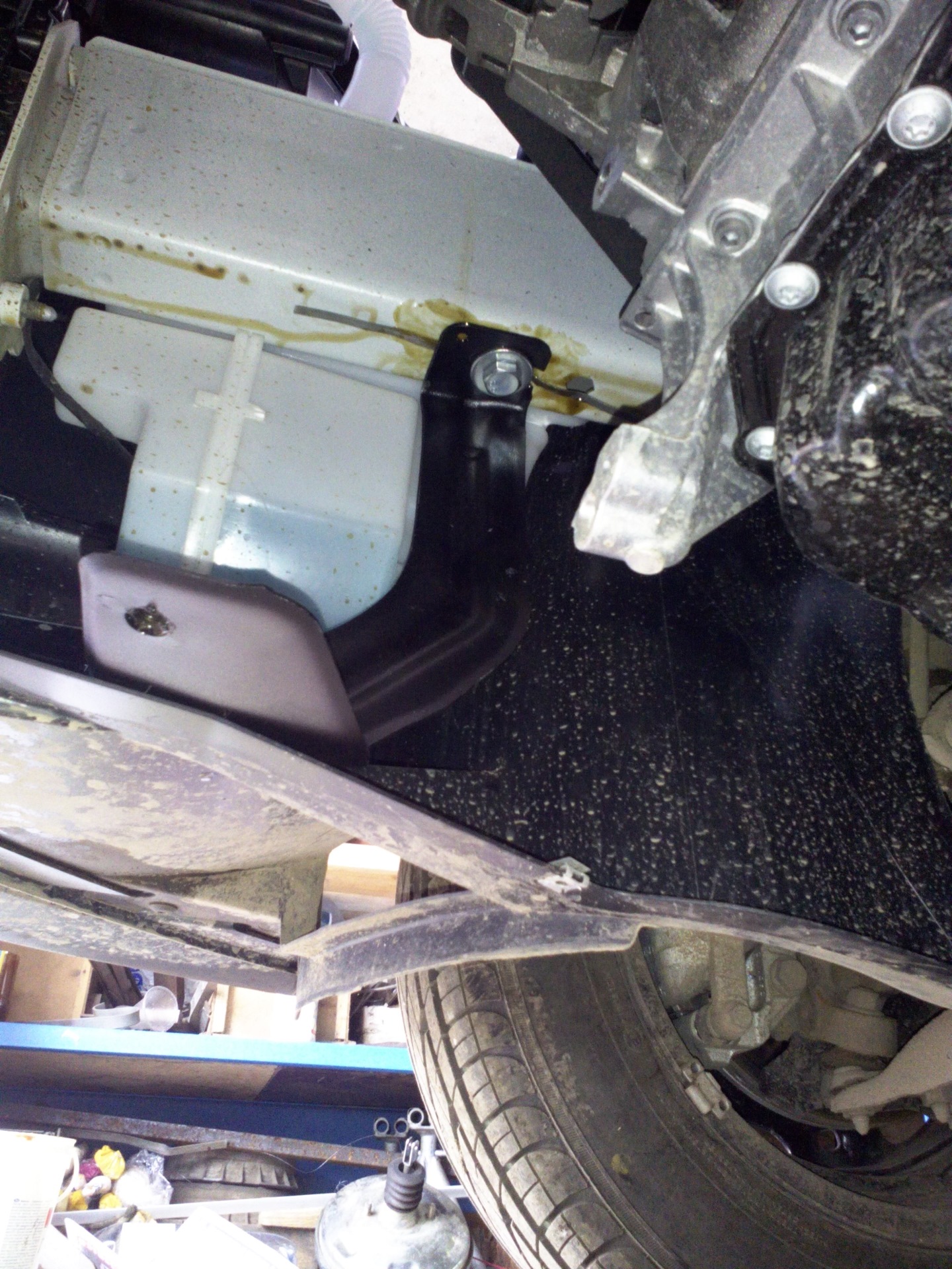

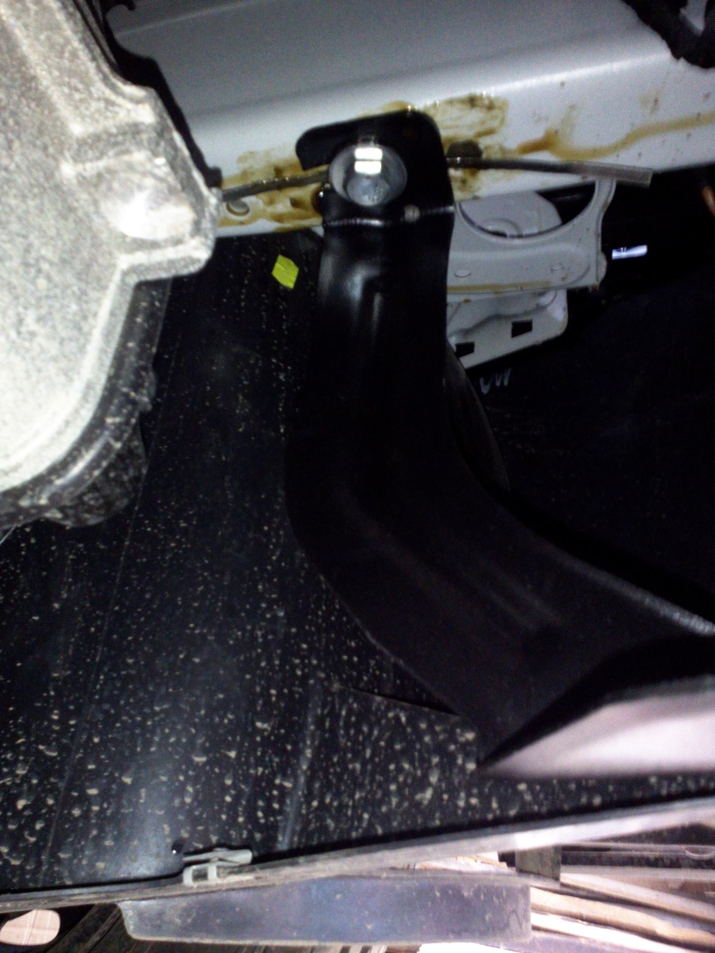

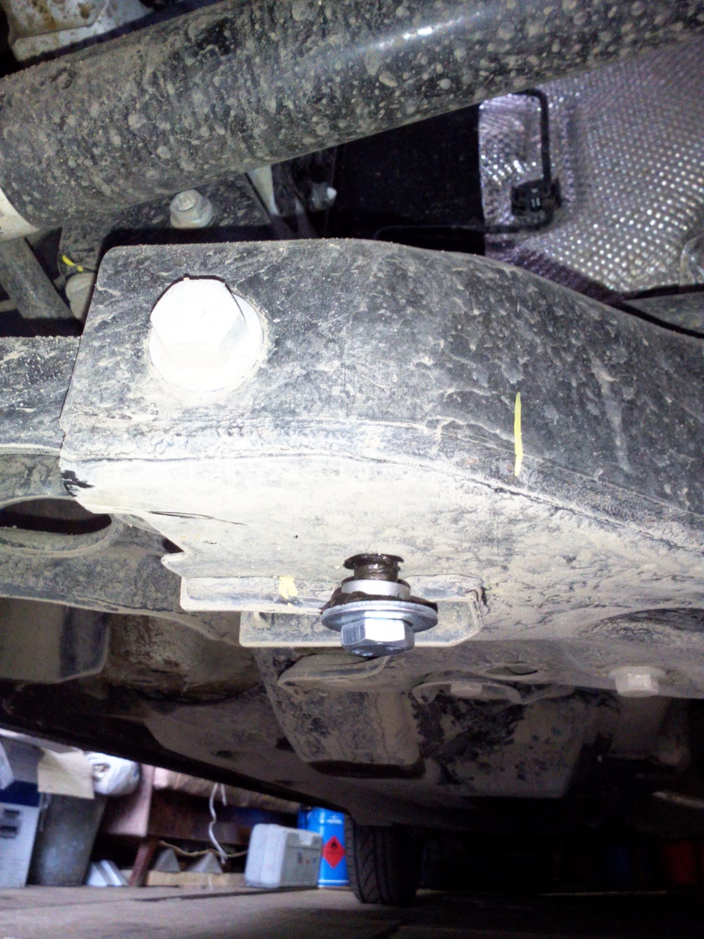

Левый кронштейн со стороны водителя. В отверстие в лонжероне вставил закладную пластину, предварительно помазал её мовилем, а резьбу графитовой смазкой. Болт тоже помазал графикой и закрутил. С правой стороны аналогично.

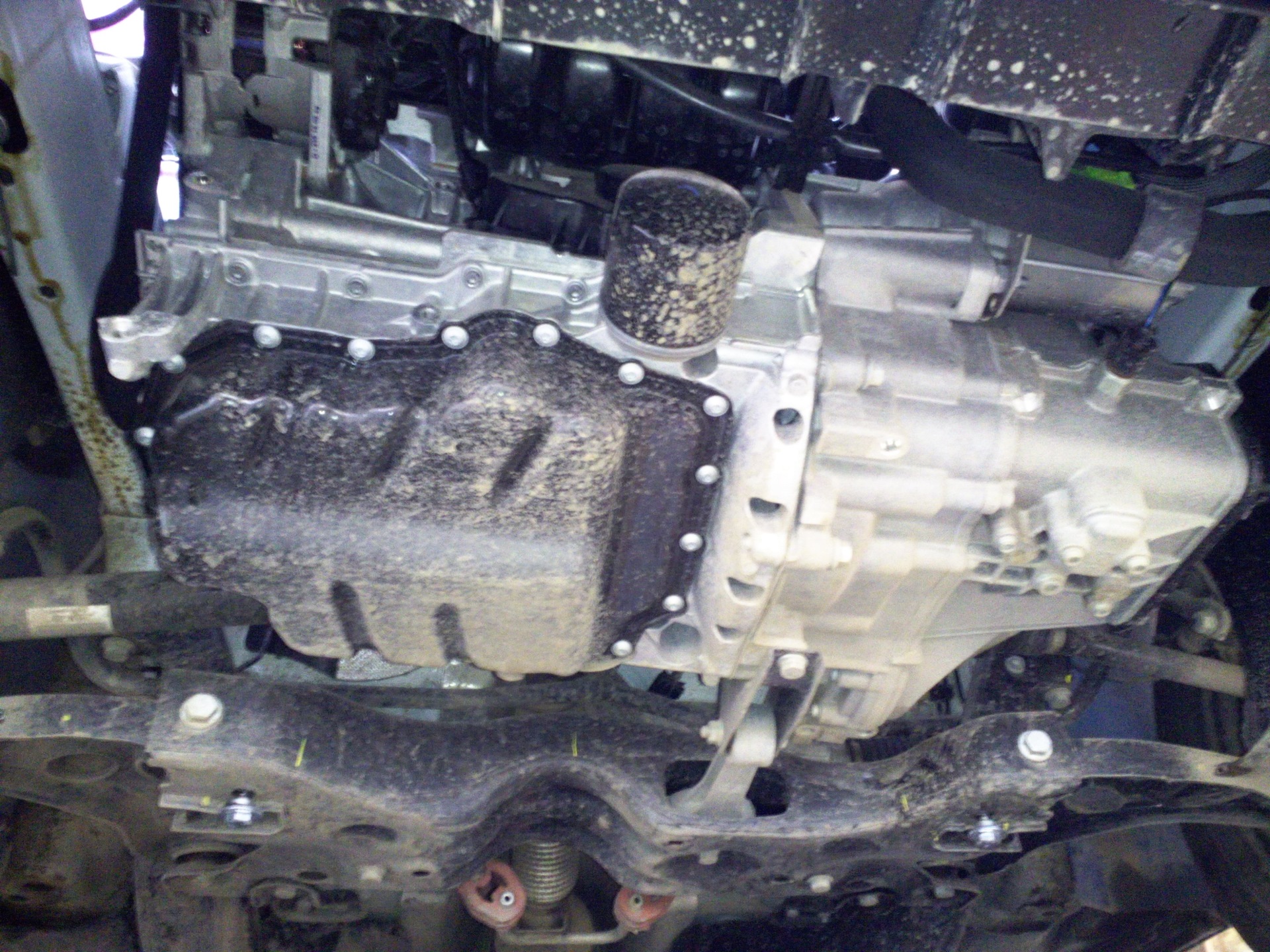

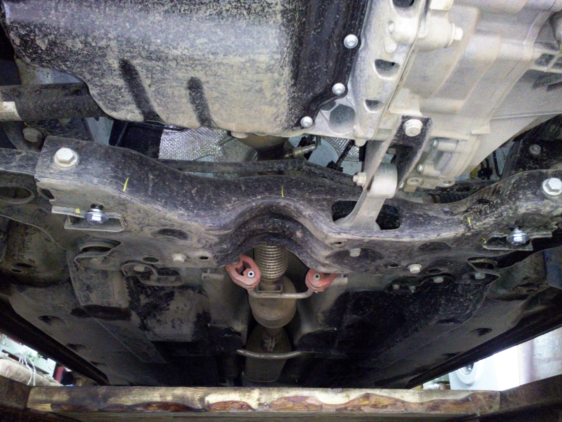

Вставляем защиту в болты подрамника и жприкручиваем к кронштейнами предварительно смазав болты графикой.

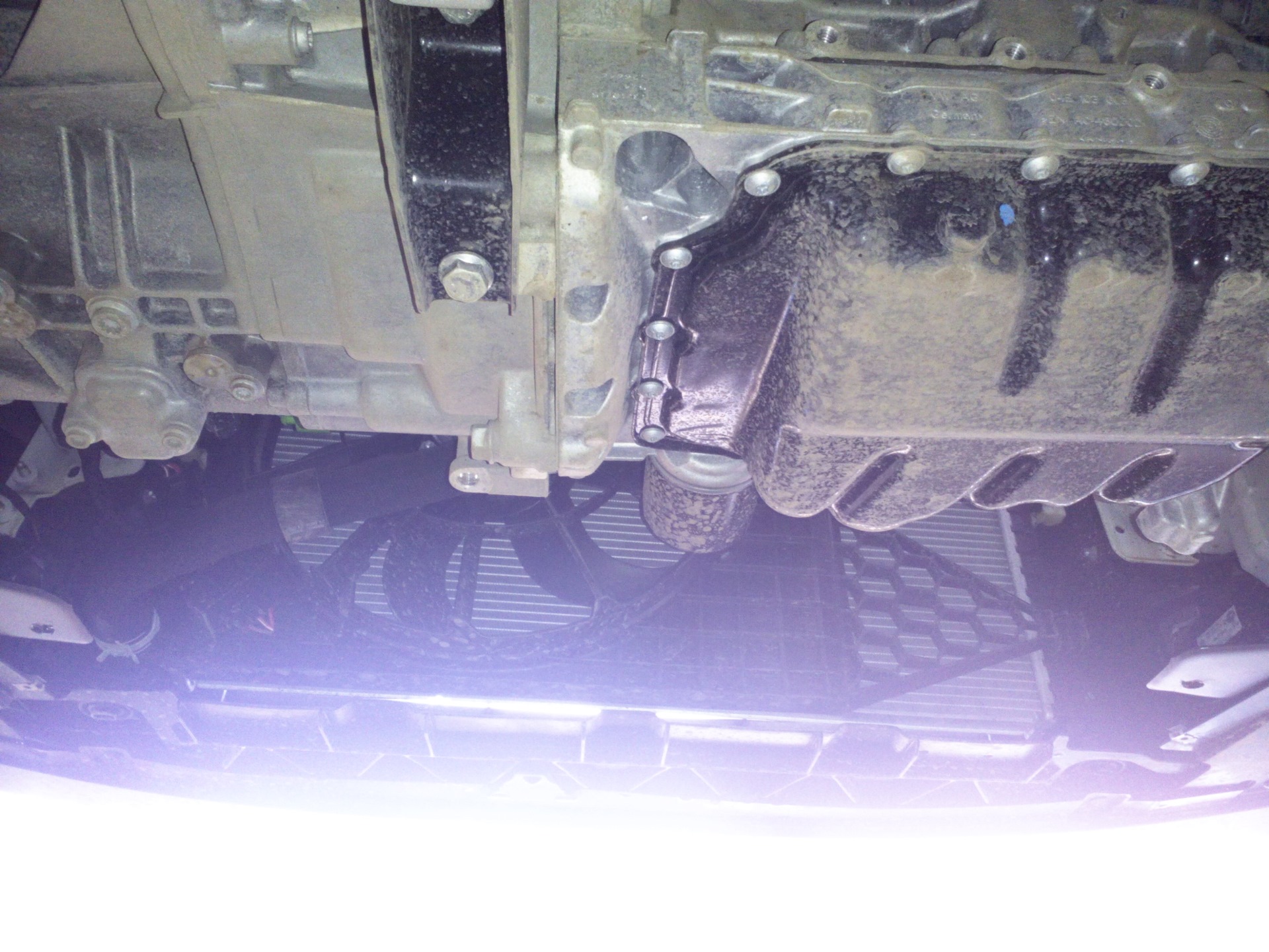

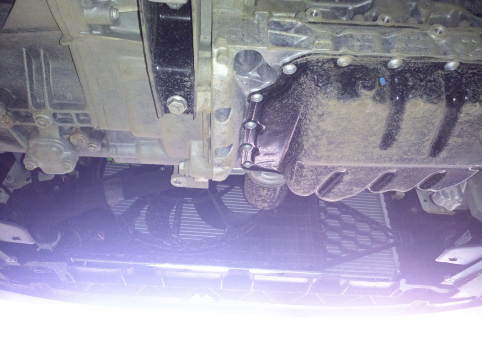

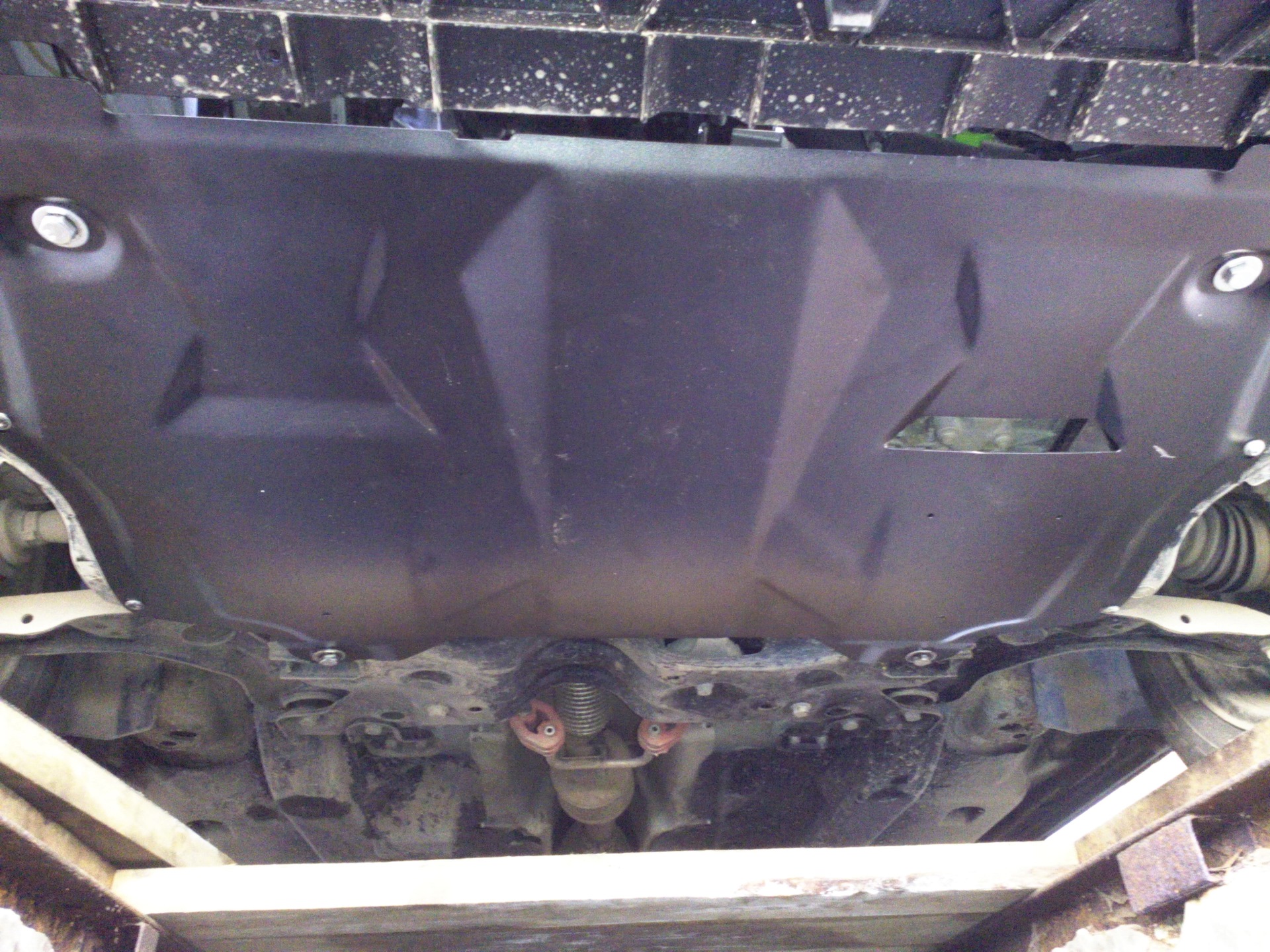

Мотор новый 90л.с. Масло ещё не менял . Чтобы слить масло, все равно придётся защиту снимать или вырезать отверстие в защите .Когда ставил, болгарки не было с собой .Сверху вроде можно добраться до фильтра, место есть .
Тоже себе такую прикупил. Знакомые обещали сделать аккуратное отверстие под сливную пробку. Но меня мучает другой вопрос — как быть с масляным фильтром? Если сильно захотеть, то сверху до него еще можно добраться самому, но официалы явно не станут это делать, скажут, что все равно будем снимать защиту и сдерут за это бабки. Еще не менял маслице?

Нет не менял
У тебя Поло с новым мотором? И как менять фильтр масляный .не снимая защиты
